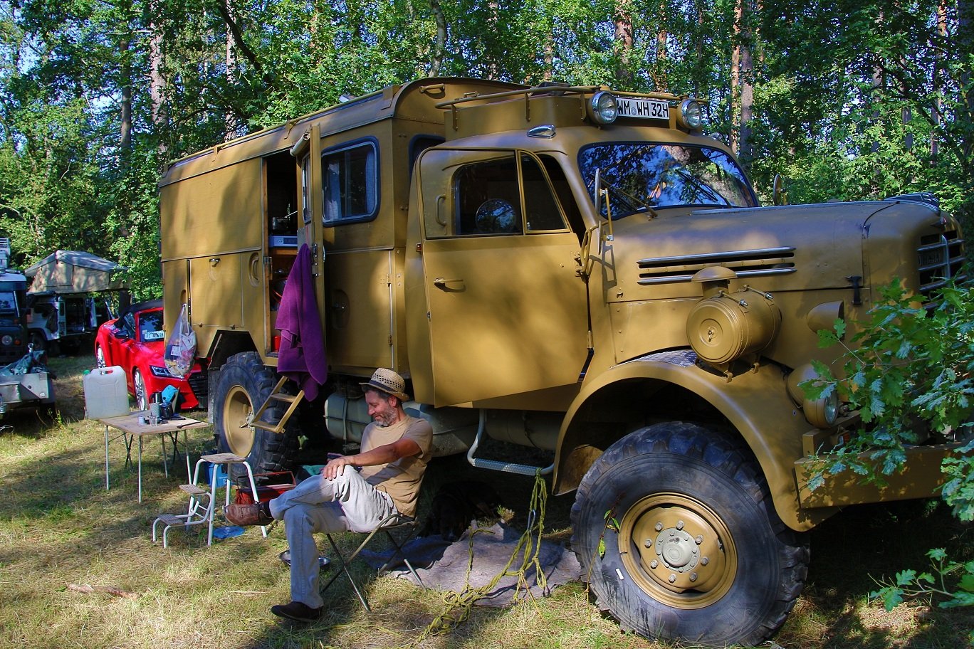

Auf meinen 352 A mit großen Eberspecher und 168 PS habe ich nun einen LLk verbaut. Der Kühler war von einem MAN 2000 und hat ideal vor den originalen MB Kühler gepasst. mit 70 mm Rohren und Silikonschläuchen hat sich die neuen Anschlüsse einwandfrei verlegen lassen. Der Motor hat nun ein deutlich breiters Drehmoment und lässt sich mit weniger Drehzahl fahren. Ein kleiner Aufwand der sehr schön bemerkbar wird. Kann ich nur empfehlen. Vor allem weil alles zusammen gerade mal 400€ gekostet hat.

hmm, externer Luftpresser :wub:
Merkst du ein Turboloch? Von wegen längerer Weg vom Lader zum Ventildeckel?
Hast du die Frontmaske vorgezogen, oder wie hast du Platz geschaffen?
spannend... :rock: :D

ich seh grad, ist kein Kurzhauber :hacker: Aber was dann? ein Al28? Borgward?

tippe auf Letzteres, zwecks der Lufteinlässe

Der ist's, gesehen beim AMR 2019.

Borgward 4500 A. DIe Haube habe ich allerdings um 10 cm verlängern müssen, sonst wäre der 352 nicht rein gegangen.

ok :D Aber merkst einen weniger spontanen Anzug? wobei der große Lader ja eh etwas gemütlicher ist als der K27...

Turbo Loch gab es so eh nicht wirklich. Aber das Ansprechen ist über die ganze Breite zu merken. Die 170 PS hatten mit den 6 Tonnen davor nicht wirklich sich zu mühen, aber jetzt ist jeder Berg mit 10 kmh mehr und einem Gang höher fahrbar. Irschenberg mit über 90kmh. So bewegst Du sich zwischen 1500 und 2000 Um gemüdlich dahin.
Wie gesagt einen LLK kann ich auf dem 352 nur empfehlen.

Keine Sorge, alles eingetragen und Abgestimmt. Lösungen mit LLk gab es mit dem Motor. Man muss sich nur im Voraus darum kümmern.

Und ich will nochmal in aller Deutlichkeit darauf hinweisen, das die technische Lösung für einen LLk auf einem OM 352 A der Inhalt ist. Nicht ob das H Fähig ist. Dank euch.

toller Umbau - und scheinbar so easy - wobei Motorhaube verlängern und auch wohl Verriegelung umbauen nicht so ohne ist!
Hast du (k)eine Servolenkung verbaut? An meinem 352 ist an der Position deines Luftpressers die Servopumpe für die Lenkung verbaut. Externer LP wäre so bei mir nicht möglich..oder?
Zum Turbo, was heisst großer Turbo? Gibt's da unterschiedliche Lader?

doch Servo verbaut: der Luftpressor/Servo ist aus einem 811 LP mit OM364 mit der Servolenkung, die ist sehr eng verbaut und passt zum Baumuster 352 366. Das iat das schöne an der Serie. Der Turbo ist der große von Eberpecher, nicht so beliebt(groß wenig Dampf) kommt aber mit der zusätzlichen Ladeluft sehr gut zurecht.
Ich wollte hier nur zeigen das ein LLK auf einem 352 recht einfach zu verbauen ist und das man dafür nicht unbedingt eine ESP mit Ladeluftregelung benötigt. Unter 1200 Um hat mein 352 immer gerust, jetzt etwas weniger.Das freut doch.

cool:-) Und hast du die Einspritzmenge hochgedreht? Oder kommt das nur durch die Mehrluft?

Der Motor ist von einem hisigen Motorenbauer sauber eingestellt worden: Drehzahl 2800 , Fördezeitpunkt eingestellt (waren 8 Grad zu wenig), Ventiele eingestellt, 6 neue und alle auf 200 Bar eingestellte Einspritzdüsen. Die Dieselmenge habe ich vor dem LLK leicht erhöht, so das er unter vollast und über 1500 Um nicht rust. So war der Motor vor dem LLK schon deutlich agiler, jetzt mit dem LLK passt das ganze Bild richtig gut zusammen, als ob es schon immer so gehört hätte. Die Lufttemp ist gemessen zwischen 20 und 30 Grad kühler nach dem LLK.
Beim Kurzhauber hat es ja auch schon schöne Lösungen für den LLK gegeben, der Kühler bei mir ist aus einem Kurzhauber und hier passt der MAN LLK perfekt davor.

hast du eine Tiefe von dem LLK? scheint ja ein bisschen weniger als der Wasserkühler zu sein...

Der von dir verbaute LLK aus dem L2000 passt so nicht in den Kurzahuber, bzw. nur mit erheblichen Umbauten an Maske, Kühlerbefestigung und Motorhaube.
Hast du das System schon mal richtig unter Last (volle Leistungsabnahme unter 20 km/h, also echt steiler Berg z.B.) getestet? Bei meinen Experimenten mit dem von diesem LLK war das System dann nicht mehr thermisch stabil :cold:

ich habe ja ziemlich lange gestrickt bist das System Turbo-LLK endlich zufriedenstellend ausgereift war.
Die Thermische Belastung mit dem LLK aus dem L2000 vor dem dem Wasserkühler -so wie von Sebastian auch realisiert- war bei Belastung und geringer Geschwindigkeit zu hoch:Von jetzt auf gleich fing die Wassertemperatur an zu steigen und hörte auch nicht mehr damit auf. Sonst (Autobahn, normaler Berg...) war das System völlig stabil.

nein noch keine verlässlichen Daten unter voll Last am Berg bei unter 20 kmh. Ich hatte aber davor eher das Problem zu wenig Temperatur zu haben. Ich habe ausserdem das Glück, genügend Platz noch vor dem Kühler unter der Maske zu haben um einen E Lüfter zu montieren. Deswegen habe ich bei mir die Haube verlängert. Das wird beim Kurzhauber jedoch schwiriger.
da ich allerdings von Zeit zu Zeit meinen 10 Tonnen Hänger ziehe und somit gesamt an die 17 Tonnen komme , wird das sich noch Zeigen. Vorsorglich messe ich hier auch die Motoröl Temp. Bis Dato hatte ich Termisch nur Probleme mit dem Verteiler Getriebe, weil hier nur knapp 3 Liter Öl drin sind.
Ausdrücklich will ich auch nochmal darauf hinweisen, das diese Lösung ein Vorschlag von mir ist, als Basis sich auszutauschen, eben genau wie es jetzt gerade passiert.

Eins ist mir vor allen an den Bildern klar geworden: Der Motorraum des Kurzhauber ist thermisch klar im Nachteil zu meinem im Borgward. Bei mir steht der Motor weitgehend frei und die Haube hat seitwärts Kühlrippen . Die Luft die in den Motorraum gelangt kann seitwärts wieder austreten, nicht nur unter dem Wagen. Zusätzlich habe ich eine Hutze auf der Seite des Turbo oben in der Haube verbaut, so das die Luft abgeleitet werden kann. Die Kühlergrillöffnung geht zusätzlich über die gesamte Fläche des Kühlers.
Auch habe ich einen Tropenkühler verbaut der ein nicht zugesetztes Netz hat. Im Winter ist allerdings der Umkehrschluss, das auf Autobahn Fahrten zu wenig Abwärme entsteht und die Heizung nicht so gut anspricht. Das lässt sich aber mit Abdecken in Griff bekommen, eine übliche Methode bei Haubenlastern.
So habe ich mit einem Laserthermometer bei 16 Tonnen Gespann Gewicht und 30° C am unterm Wasserkühler gerade mal 65 °C gemessen und das in den Kassler Bergen: also volle Leistung bei 40 kmh. Öl hat da gerade mal 90 °C erreicht. Das Verteilergetriebe war mit 100°C am heißesten. Die große Ölpumpe aus dem 366 ist bei mir obligatorisch gewesen, da ich die 366 Ölwanne wegen der Allradachse brauchte. Das jedoch noch ohne LLK!
Walters Beschreibung vor und nach LLk gleich mit und ohne Aufbau ist absolut nachvollziehbar. Vor allem das souveräne Leistungsbild und das nochmal deutliche leisere Motorengeräusch. Zu hören ist eigentlich nur ständig das jaulen/pfeifen vom Turbo.
Zu dem Thema 4 und 5 Loch Düsen: Mein Motorenbauer, der sich hier schon seit Jahrzehnten ein Namen gemacht hat, befürwortet den Umbau nicht, da er die Düsen zugehörig zu den jeweiligen Kolben/Brennräumen sieht, wobei hier der Garantieanspruch für ihn auch sehr wichtig ist.
Aus unserer Unimog Werkstatt weiss ich jedoch das MB im Übergang von 352 auf 366 alle möglichen Übergangsmodelle bei Motoren verbaut hat, eben auch 366 Rumpf mit 352 Kopf z.B. also denke ich wird es auch hier reichlich orginale Mischbauweisen geben.
Und in Zentral und Südamerika schrauben die die wildesten Kombis zusammen, und ich denke die fliegen auch nicht gleich nach 20.000km auseinander. Was letztendlcih der Grund war mich für eien 352 zu entscheiden: wenn mir der Motor um die Ohren fliegt dann ist Ersatz nicht zu schwer zu bekommen.
Frage an dich Walter: Hast do eine ESP verbaut die eine Laderdruck abhängige Regelung hat? Wie steuerst du das Wastegate an? Und wo nimmst du den Turbodruck ab?
Gute Fahrt Sebastian

Ja, ich habe eine ESP mit RQV-Regler mit LDA verbaut. Die LDA bekommt den Druck von der Ventildeckelhaube und ist auf 1 bar eingestellt.
Das Wastegate wird von der Druckdose, welche den Ladededruck am Kompressorgehäuse des Turbos abnimmt, angesteuert.
Ich habedie "Schramm" - Fünflochdüsen verbaut. Diese passen zur Brennmulde des Kolbens und wurden in dieser Kombination auch von MB verbaut.
Tropenkühler habe ich ebenfalls verbaut, ebenso Versuche mit E-Lüftern und stärkeren starren Lüfterrädern durchgeführt.

#27 Beitrag von Jonas » 2020-05-23 10:53:50
Moin Sebastian,
schöner Umbau und vor allem ein tolles Auto.
Finde es super, wenn die Fahrzeuge durch solche Änderungen, mit halbwegs zeitgenössischer Technik, wieder im Alltag nutzbar werden.
Ist der Wagen in RAL khakigrau lackiert?
sebastian
Beiträge: 157
Registriert: 2007-07-18 15:10:46
Wohnort: Wessobrunn
Re: LLK auf 352 A
#28 Beitrag von sebastian » 2020-05-23 19:54:47
Jonas
RAL 8000 kommt dem Khakigrau aber recht nahe. Und Ja, meine Idea bei dem Umbau war: Mach das möglich was bis in die 70 er möglich gewesen wäre, also wenig Plastik, innen wie aussen authentisch, alles analog. Aber es macht spass nicht hinter allen her zu fahren sonder mit auf zu sein.
denn nur die Harten kommen in den Garten!
