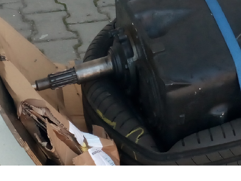

Als ich bei meinem 714d Bus (ein T2 von 1995, Baumuster 669.363 mit OM364LA Motor) das Getriebe (ein G3/60 5-7,5 Baumuster 714.088) zum Überholen ausgebaut habe, ist mir aufgefallen das auf dem Schwungrad kein Führungslager/Pilotenlager verbaut ist: also dass die Antriebswelle des Getriebes sich nirgendwo abstützt.
Ich habe gehört dass es Kupplungen ohne Führungslager gibt, finde das aber seltsam... Was ist der Grund eine solche Kupplung/Antriebsstrang zu bauen?
Hat jemand von euch ein Mercedes wo es auch so ist? Werden eure G3/60 Getriebe mit oder ohne Führungslager verbaut?

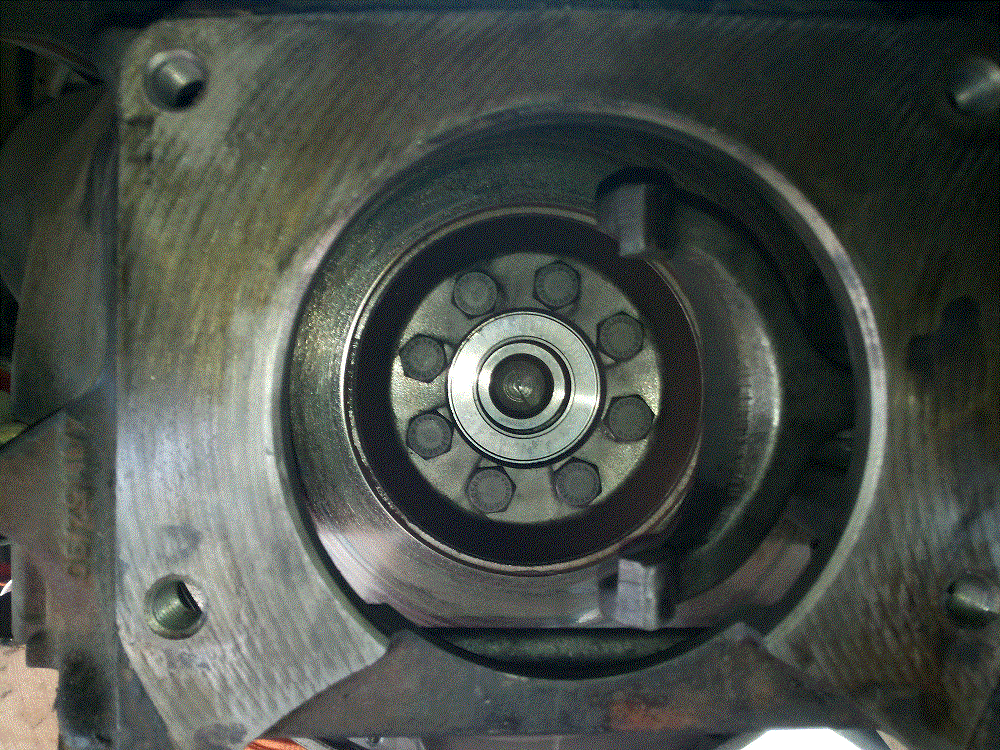

Das ist das Schwungrad/Kurbenwellenflansch direkt nach dem Abbau der Kupplung...
es ist ein sitz da (evtl. für andere modelle von Fahrzeugen mit gleichen Motor) aber es war kein Pilotenlager drin...
Max

Frage ist: ist es üblich dass in solchen Fahrzeugen kein Pilotenlager verbaut ist?
Wenn ich bei Ersatzteilehändlern die FIN eingebe kommen alle Kupplungs-Ersatzteile als Vorschlag aber kein Pilotenlager...
Deswegen hätte ich gerne die Meinung von Jemand der sowas schon gesehen hat...
Max

das Ende deiner Getriebewelle, das durch den Pappkarton verdeckt ist, sollte m.M. nach bis in das Pilotlager reichen. Miß doch einfach mal von der Auflageflche bis in die Kw, und vergleiche. Dann weißt du wie weit die Welle da rein geht, und deine Frage wird sich beantworten.

Ja, sobal das getriebe von der Instandsetzung zurück ist mache ich es...
Aber kann es sein dass so ein wichtiges Teil vergessen wurde?
Max

wenn ein Sitz in der Kurbelwelle und auf der Getriebeeinganswelle vorhanden ist, gehört da auch ein Lager hin.
Andere Fahrzeuge mit demselben Motor haben auch eins,
evtl. ist das fehlende Lager ja die Ursache für Deine Getriebeüberholung???
Im Ersatzteilkatalog bei MB ist das Dingens In der Baugruppe Motor/Triebwerksteile/Kurbelwelle&Schwungrad zu finden, nicht bei der Kupplung.....
Gruß Claus

Im Teilekatalog ist ein Lager+Staubkappe für den OM364La Kurbelwellenflansch zu sehen: mal schauen ob das Lager mit der Antriebswelle kompatibel ist.
Es bleibt ein bisschen ein Rätsel:
Hat der letzte Mechaniker der dran war das Führungslager vergessen? Oder ist es richtig so?
Macht eine Nachrüstung des Führungslager dann technisch Sinn?
Wie Claus Sagt:
Schaden kann es eigentlich nicht, da viele andere MB Fahrzeuge mit G3/60 Getriebe bzw. OM364La Motor ein Führungslager haben: z.B Unimogs, LK1 und der Große T2/LN1 814d.

Ich kenn' die Motor/Getriebe-Kombination von einigen Umbauten. In allen 5 Motoren waren Pilotlager montiert. Vermutlich ist's tatsächlich vergessen worden.
Und nie würde ich's weglassen.

Da MUSS ein Pilotlager rein.
Irgendwer hat es aus welchen Gründen auch immer nicht eingebaut, wahrscheinlich Schlamperei.
Es wundert mich nur, dass das ohne Lager funktioniert. Wenn das Lager geschlossen ist muss auch die Staubkappe nicht mehr verbaut werden.
Also Lager kaufen, einbauen und fertig.

Die Bezeichnung für das Lager lautet: 6204-C-2HRS.
Der innere Durchmesser ist 20mm, der äußere Durchmesser ist 47mm und die Höhe ist 14mm.
Ohne Pilotlager ist das Zentrieren der Kupplung schon nicht möglich, Respekt wer es ohne kann.
Da kannst du jetzt messen ob das Lager bei dir passt.

Ich habe bei Mercedes nachgefragt: es muss eins verbaut sein, alle Aggregate (Motor, Hinterachse und Getriebe) sind original, also passt es auch.
Der Lagersitz auf der Kurbelwelle ist 47mm und der Zapfen auf der Antriebswelle 20mm.
Habe ein Lager+Verschlussring bestellt, sobald ich das Getriebe da habe messe ich die Länge der Antriebswelle...

Damit wäre es von vornherein eindeutig gewesen. Original ist da ein Pilotlager verbaut gewesen.

Habe das Getriebe eingebaut, das Führungslager hat perfekt gepasst. Bin anschließend 3000Km nach Italien und zurück gefahren.
Bis jetzt ist alles bestens.
