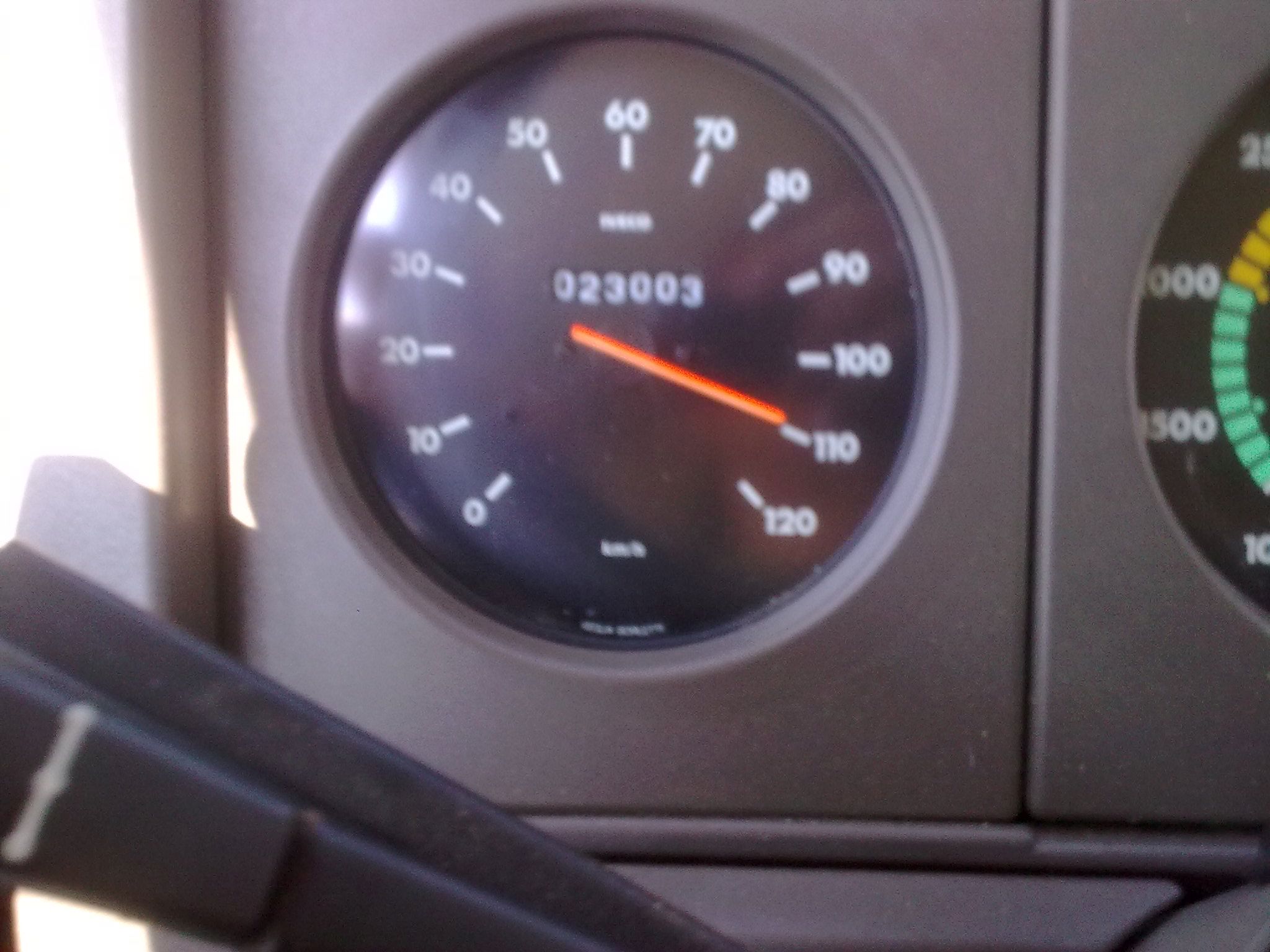

@ roman:
siehe hier...
mir langts, da fängt er dann schon ein bischen das schwimmen an...
War einmaliger Test auf dem Weg zum Jakob dieses Jahr...
Gruß Sven
siehe hier...
Gruß Sven
Iveco-Magirus 90-16
MB 515 Minisattel
Iveco-Magirus 90-16
MB 515 Minisattel
Re: Kurzhauber 150ps turbo(warmluftgebläse) tunen
ist das da während der Fahrt passiert ?!!!!!!!
Aber... Aber... Aber...
....das ist doch ganich alaubt sowas...
das steht doch ganich nich inne Papieren drinne...?!!!!!
das ist doch bestimmet getiund...
Watte, ich schau mal nach de Papiere:
Kaugummieinwickelpapier, Taschentuch fast neu, Parkticket, ADAC-Karte von Norddeutschland, Ü-Ei-Anleitung...
Neee, stimmt, von 110 steht nix in meine Papiere! Is das jetzt schlimm? Dann mal ich schnell was, auf der ADAC-Karte is noch Platz...
Klar, is TT-getiunt! 1a Tölpel-Tiuning!
Ach, wie, wärend der Fahrt? Neee, der Tacho steht immer so!
Getiunte Grüße vom Sven
