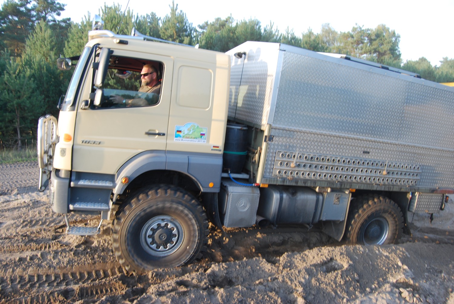

#3 Beitrag von Lasterlos » 2011-10-16 22:02:46
Martin hat geschrieben:ober kann ich da notfalls rein pinkeln
Als praktisch denkender Mensch sehe ich die Höhe des Einfüllstutzens und die benötigte Menge z.B. bei Marios Riesentanks......
