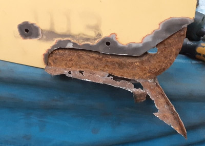

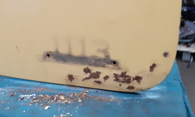

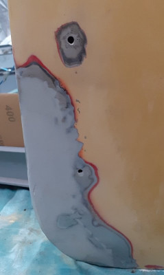

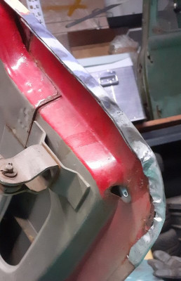

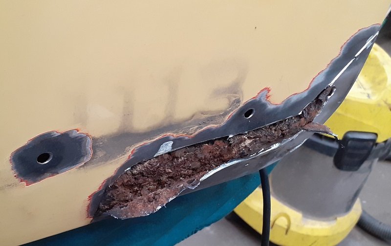

Während ich auf die letzten bestellten Teile für die Elektrik unterm Armaturenbrett warte
habe ich dann mal angefangen die Haube zu sanieren...
Wo sie schon mal unten ist... das will man ja nicht unbedingt öfter machen müssen.

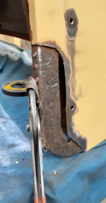

Auf beiden Seiten in den Ecken durch dahinter 1cm dick der Rott Das Blech dahinter zwar narbig aber noch zubstanziell vorhanden Respeck für die deutlich robuste Bauweise, das war nicht einfach zu zerlegen.
Unter den Haubenscharnieren saß auch ordentlich Gammel,
zum Glück nicht durch... AloHa

dann tu' Dir selbst einen Gefallen, und schneide noch ein paar cm mehr weg...
DaPo (Daniel)
DaPo (Daniel)
- JRHeld
- Beiträge: 2524
Re: Motor instandsetzung / revision om 352
Keine Sorge, hab den Krebs schon gründlich rausgeschnitten. Die Ränder sind gesundes Blech gut um daran anzuschließen.

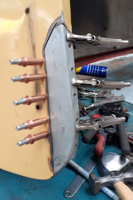

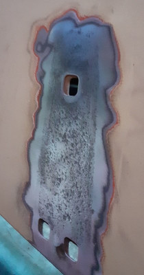

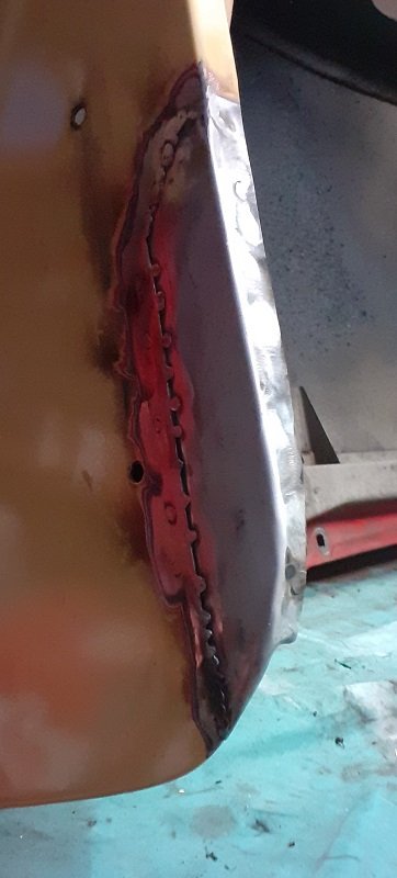

nie hätte ich gedacht dass ich mal was gutes über Blecharbeiten sagen würde.
Aber das sind schnelle erfolge mit überschaubarem Aufwand, klar abzusteckendem Material- und Werkzeugaufwand.
Einen Tag Krebs raus schneiden, Blech dengeln, einschweißen und spachteln
2.Tag schleifen und lacken.
Sobald das trocken ist von Hinten ordentlich gründlich versiegeln, ich mach das mit Sanders mit für mich absolut befriedigenden Ergebnissen bisher.
Mag sein das spachteln und lacken mehr als einen Tag dauert,
dennnoch im vergleich zur restlichen Operation auf die ich jetzt über ein halbes Jahr verwendet habe, sehr überschaubar.

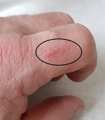

Das ist der Grund warum ich Blecharbeiten ansich nicht leiden mag. Obwohl ich mich redlich bemüht habe durchgängig mit Handschuhen zu arbeiten,
wieder die Finger aufgeschlitzt.
Ein Moment ohne Handschuhe hat gereicht...

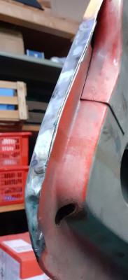

Ansich bin ich mit dem Ergebnis aber ganz zufrieden. Auf der anderen Seite hatte ich zwecks einfacherem umbördeln das Blech etwas knapp abgeschnitten,
letztlich leider etwas zu knapp.
War aber nicht motivier ein neues zu machen und befand die Arbeit als gut genug. AloHa
Jakob
p.s. der Elektrokrams ist immer noch nicht alles da...

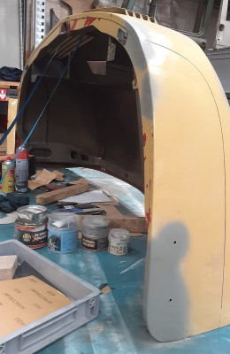

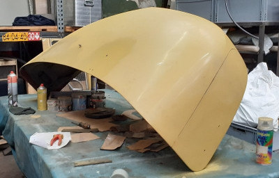

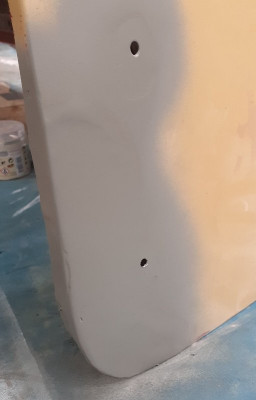

so, Haube bald fertig.
Hier die letzen Arbeitsschritte.
Dann denkt man man hat es schön glatt geschliffen alles Dann kommt eine lage Grundierung drauf und ein Haufen Imperfektionen tritt zu tage
Für mit der Spraydose anlackkiert finde ich das Ergebnis dennoch erstaunlich gut.
Meine Spachtel- und Lackkierfähigkeiten haben aber auf jeden fall reichlich raum für Verbesserung..
eventuell schleif ich noch mal ein bischen nach und addiere noch eine Schicht Farbe.
Dann noch Klarlack drüber
Und alles gründlichst von hinten mit Ovatrol und Sanders versiegeln.

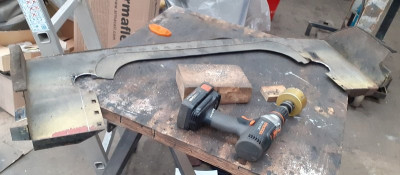

Das Luftleitblech passe ich gerade noch an, damit die Haube auch über die neuen Luftleitungen vom und zum Ladeluftkühler schließt... Und ein Nebenprojekt das schon seit Jahren halb fertig in der Halle lag wurde auch endlich mal schnell nebenbei während der Trocknungszeiten fertig geschweißt. Nicht dass ich erwarten würde sie in näherer Zukunft zu benötigen (hoffentlich benötige ich sie nie!!!) aber besser haben als brauchen.
Ich glaube auch nicht das ich das Ding dauerhaft spazieren fahren möchte, ist sack schwer, geschätze 20kg.
AloHa
Jakob

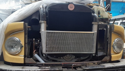

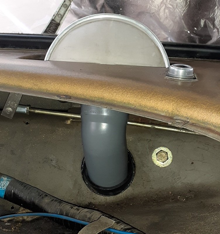

Der Kühler stammt wohl von einem Sauger...
Zumindest hat er oben die Durchführung an der bei den Saugern die Ansaugung angeschlossen ist.

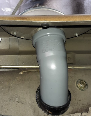

Jetzt hab ich mir die Mühe gemacht das Luftleitblech anzupassen und auch in den angpassten stellen mit neuen Gummilappen zur besseren Abdichtung zu versehen.
Das alles nur um die Durchströmung des Kühlers zu verbessern...
Also musste der Durchlass oben am Kühler auch verschlossen werden...

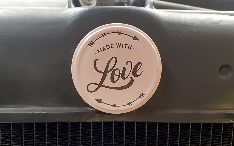

Zufällig viel mir ein sehr gut passender Deckel in die Hände
Ich habe ja Motorraumseitig den (Kunststoff) Heizungsluftkanal aus einem B-Modell verbaut, da mein alter aus Pappe schon etwas mitgenommen war.
Der hatte bei diversen Motrwäschen gelitten.
Die Abgänge zu den Lüftungsdüsen an der Frontscheibe sind etwas größer als die von dem Pappkanal, und schauen nicht hinreichend weit auf dem ganzen Umfang durch die Spritzwand, so dass man weder die Alten Alu Riffelschläuche wiederverwenden, noch einen anderen Größeren Schlauch verwenden kann.
Ein 45°bogen DN50 HT Rohr passt perfekt
Der untere anschluss sitzt ein wenig verkantet in dem Lüftungskanal, was aber keine negatibven auswirkungen hat.
Alternativ ginge auch ein 67° bogen, dann passt der Winkel unten besser, den müsste man aber einkleben und oben wäre er etwas kurz, wenn auch hinreichend lang.
Habe ich also den 45er verwendet. AloHa

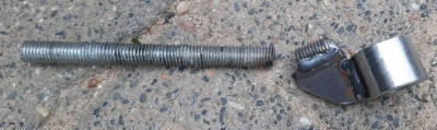

3. gab es bei ~350km eine Panne
Der in Beitrag #175 selbst gebaute Riemenspanner ist gebrochen.
Hat die Gummibuchse in dem Originalen wohl doch ihre Daseinsberechtigung
War an sich klar dass dies so kommen musste, hatte es aber nicht wahrhaben wollen
Ist ja zum glück kein Problem da wieder einen mehr oder weniger originalen rein zu machen.
Zum weiterfahren hatten wir die Lima mit nem Spanngurt zum Lenkgetriebe "gespannt", hat funktioniert.

Scheint mit zu kleinem Luftvolumen direkt hinter dem Regler in Verbindung mit Undichtigkeit zu tun zu haben...
Alles vor dem Regler ist neu!
dahinter nur einige Stücke...
Will wohl zerlegt werden...
Ist auch ein altes Problem, das war immer mal und dann wieder nicht.
Jetzt mit stärkerem Kompressor und geänderten Einstellungen, leiserem Motor deutlich nervtötender und einfach auch kein gutes Verhalten des Systems.

Hallo jakob ,
Alle achtung fuer diesen umbau den du da kosequent durchgezogen hast .habe den vorgang mit interesse verfolgt.das video der probefahrt haette etwas laenger sein koennen
, fuer die gummibuchse an der lichtmaschinen einstell stange passte uebrigends
Das gummiauge aus dem stossdaempfer der bmw r60/2 , da musste ich auch drauf zurueckgreifen da ich hier nicht einfach zum freundlichen mercedes teilehaendler um die ecke gehn kann.
Weiterhin gute fahrt

Moin Peter,
Freut mich ehrlich dass Du hier mitliest.
Oftmals hilft es Teilenummern stumpf bei Google einzuhacken.
Es gibt ja durchaus auch Teile im Aftermarket.
So werde ich voraussichtlich einen dieser beiden verwenden
e-bay
und noch einer
Die lima ist ja nicht original
AloHa
Jakob
