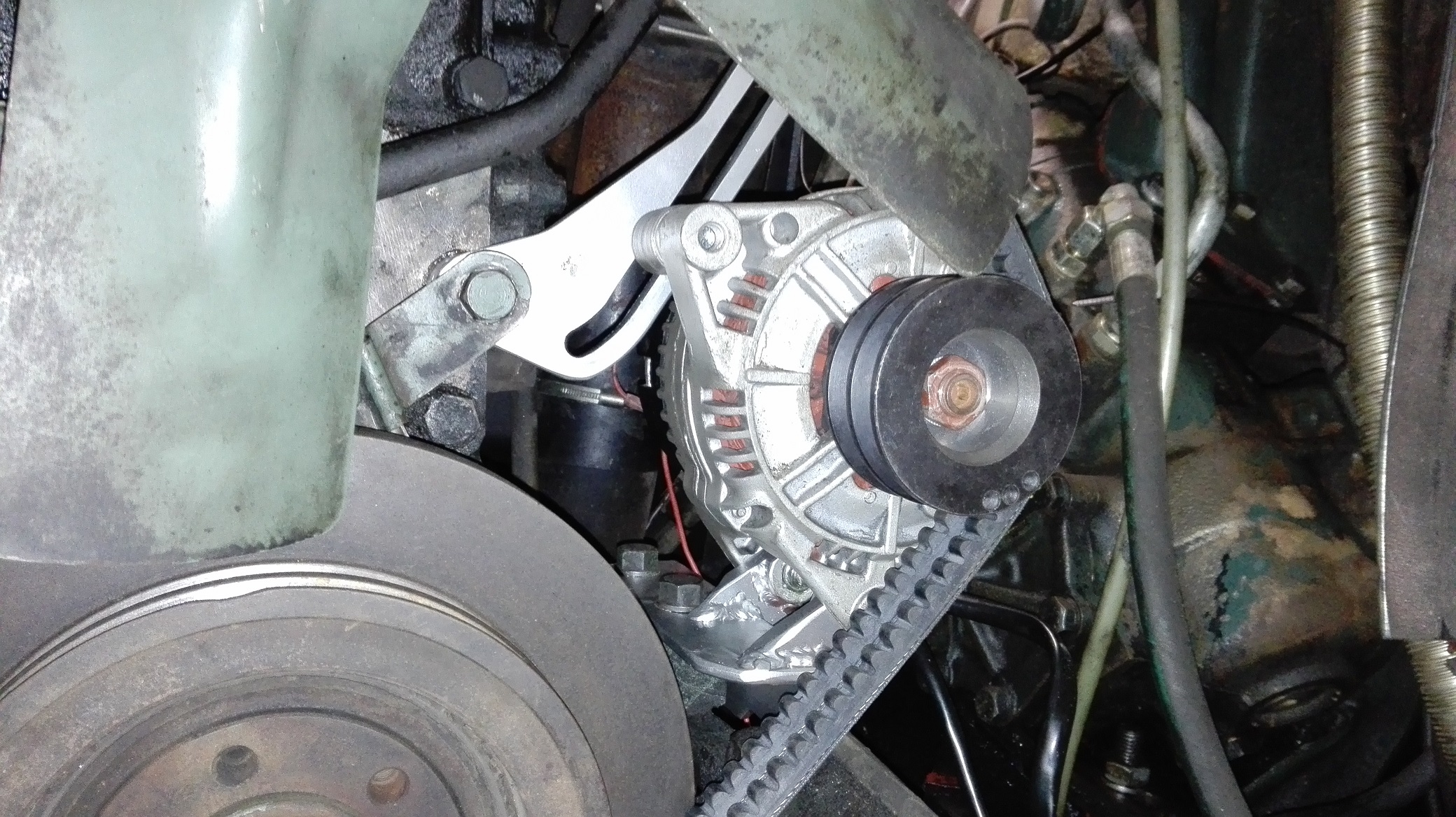

#8 Beitrag von JRHeld » 2014-10-02 15:50:28
habe also gestern mit des Zentralgestirns hilfe (besten dank noch mal für den Support)
Die neue Lima implantiert.
Von ein wenig umferkeln am Halter und Spanner abgesehen war das recht Problemlos.
Die zweite Riemenebene ließ sich leider nicht umsetzen, da einerseits die Riemenscheibe welche ich auf gut glück gekauft hatte nicht passte (muss abgedreht und ausgerieben werden), und andererseits die Riemenebene mit dem Lüfterrrad in konflikt kommen würde. Hier wären also weitere Änderungen von nöten.

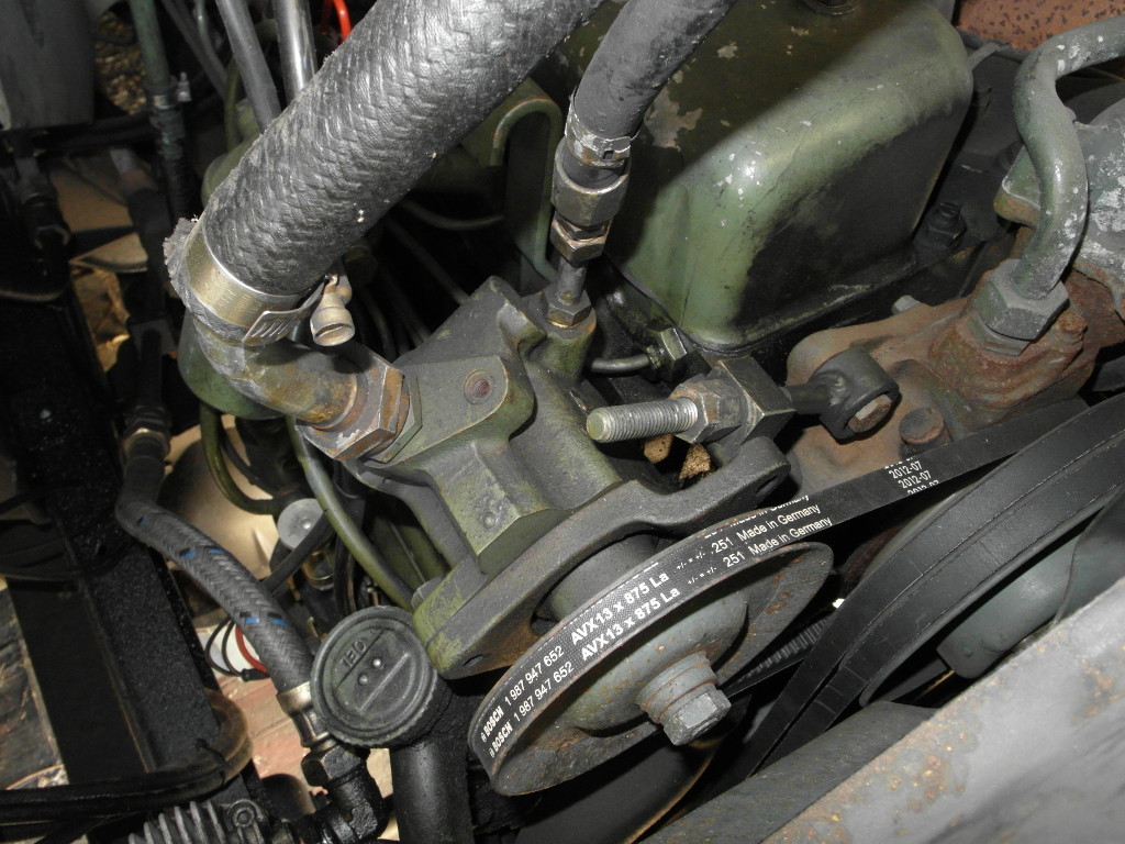

#23 Beitrag von Pirx » 2016-11-16 23:57:47
Hallo Jakob!
Bei dem Doppelriemen geht es auch schon ab Werk recht eng zu. Zum Lüfter sind nur wenige Millimeter Abstand:
JRHeld
Beiträge: 2484
Re: Kurzhauber BJ65 Lima 12V
#24 Beitrag von JRHeld » 2016-11-17 0:47:51
Danke Pirx,
sehr aufschlussreiches Bild!
Dann gehört das wohl so...
Jakob

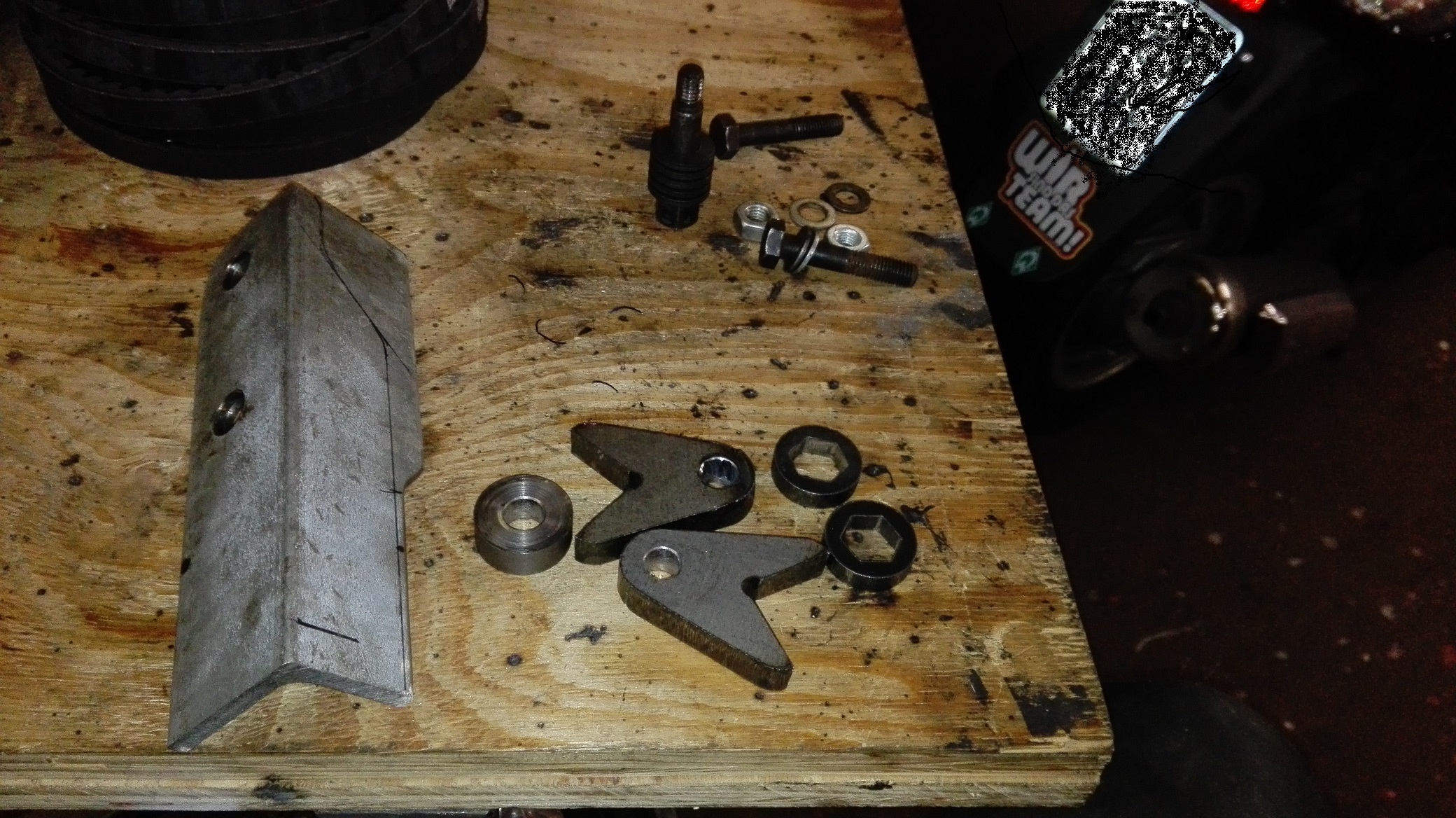

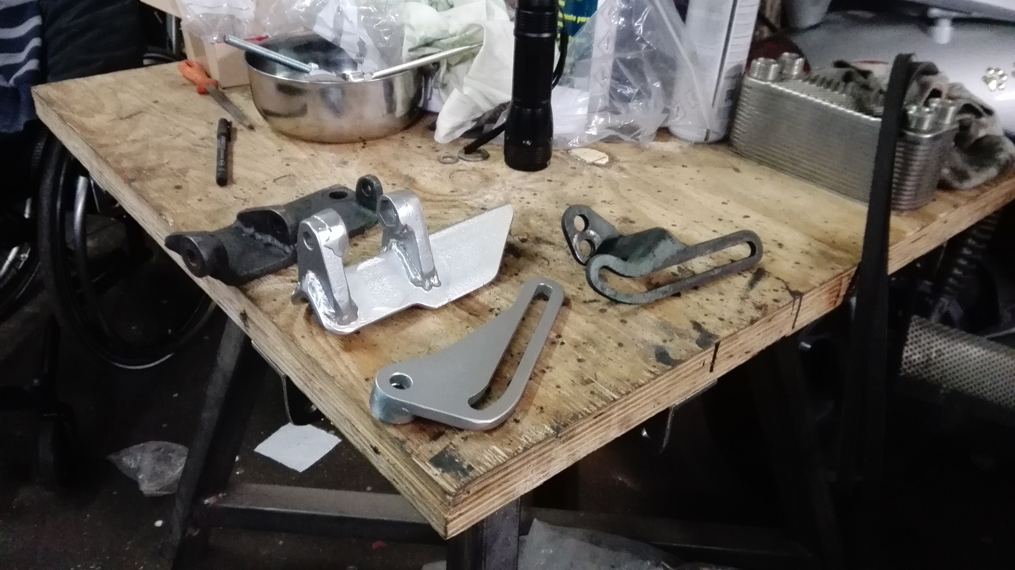

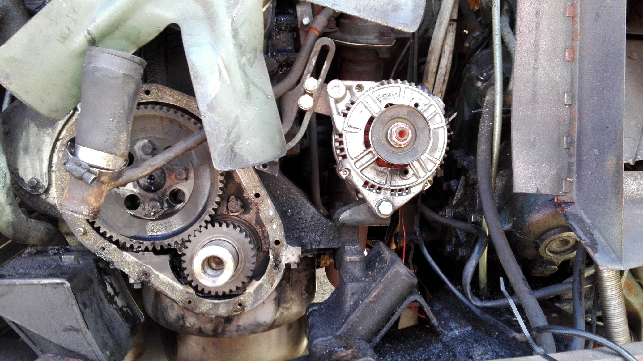

#29 Beitrag von JRHeld » 2017-02-06 12:12:38
wollte dann doch noch mal das endergebnis für potentielle Nachahmer teilen...
Ich bin ganz zufrieden :D
1.Bild:
Vorher, recht lumpig zusammengestrickt auf dem alten originalen halter, wo der Spanner (schon mal vom vorbesitzer von alter gleichstrom Lima auf PKW umgeferkelt) nicht mehr passen wollte...
(Das Bild entstand beim Kurbelwellensimeringwechsel vergangenen Sommer (danke Walter), deswegen fehlt hier die Abdeckung vom Nockenwellentrieb...)
2.Bild
Teilepuzzle aus der Laserbude, bei 12mm blechstärke lässt die oberflächenqualitat deutlich zu wünschen übrig, 8mm ist "o.k."...
Die Sechskantig ausgeschnittenen scheiben halten die muttern der befestigungsbolzen, so braucht man nicht gegenhalten und es ist im Zweifel einfacher daran zu handtieren bei den beengten Platzverhältnissen.
3.Bild
Fertig durchgeschweißter Halter, es war einiges an Ausrichtarbeit am im Auto "eingebauten" Zustand von nöten. (danke Zentralgestirn)
Die Geometrie des Spannhenkel hat einiges an Hirnschmalz gekostet...
Neu gegen alt.
Die alte Feder welche den spanner gegen den Motorblock drückt wurde gegen tellerfedern ersetzt, da ich eine andere Länge brauchte.
4.Bild
Eingebaut, ist wirklich eng mit den Riemen und dem Lüfter und der dahinter quer verlaufenden Kühlwasserleitung,
Scheint aber zu passen.
Die Riemenscheibe musste verschiedentlich überarbeitet werden damit das zusammen ging. Beim nächsten mal würde ich nen Alurohling kaufen anstelle einer solchen Scheibe. Gibts beim Riemenhändler des vertrauens.
Überwurf jetzt mit Nordlock gesichert.
Probelauf war erstmal erfolgreich,
Probefahrt steht noch aus.
Gewundert hat mich, dass die Ladekontrolle aus geht (kein massekabel) obwohl ich den Halter gründlichst lackiert habe... :dry:
Jakob
