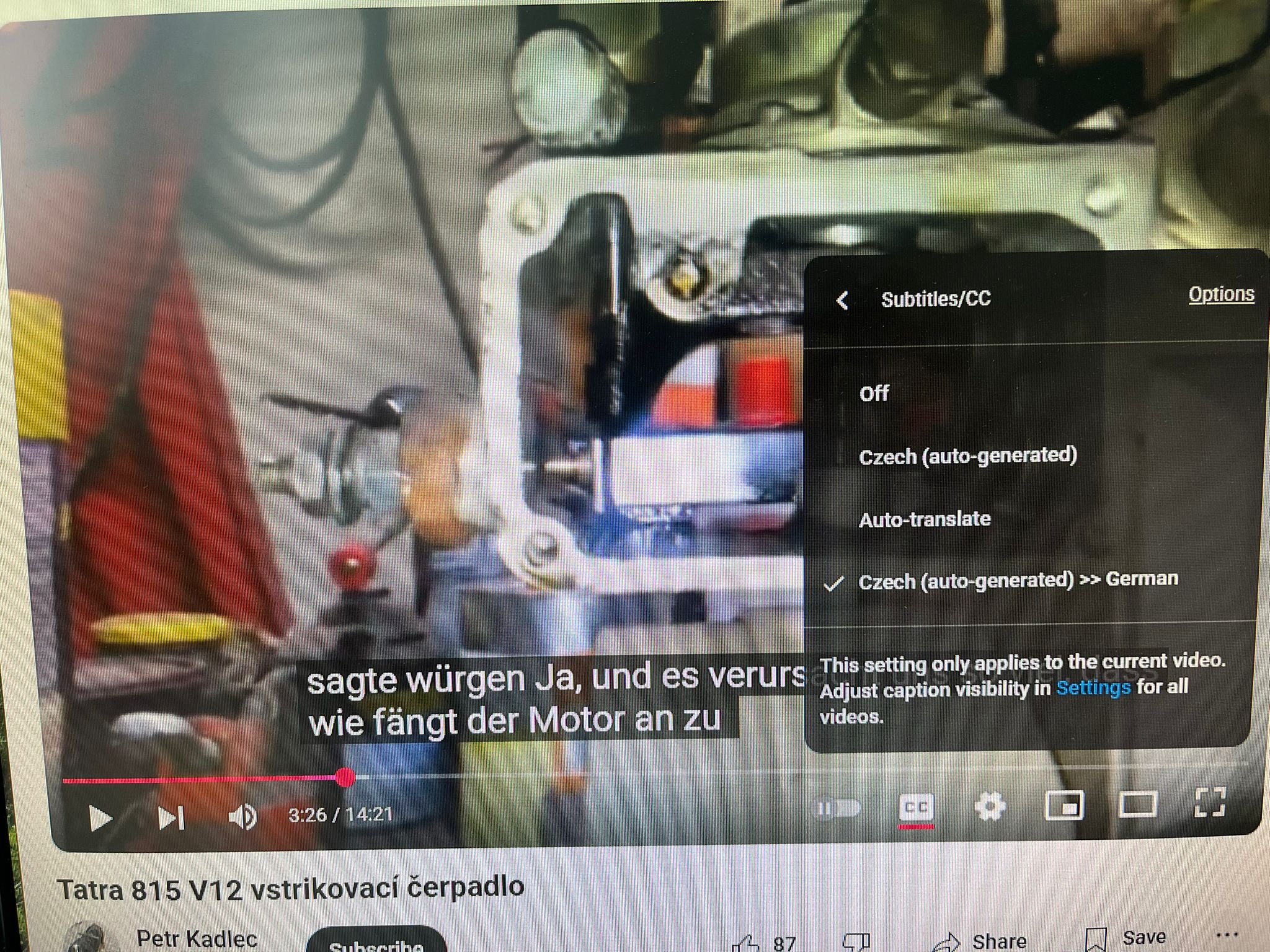

Re: Probleme mit Förderbeginn/Einspritzzeitpunkt
Müsste über die Einstellungen gehen, Knopf rechts neben den Untertitel.
Hallo Felix,
wie Buckdanny bereits schreibt. Das Ganze geht über Einstellungen
-Untertitel
-Automatisch übersetzen
-Sprache aussuchen, für Deutsch runterscrollen
Wie gesagt, die Übersetzung ist manchmal abenteuerlich, manchmal jedoch sehr hilfreich
merci
Markus
-Untertitel
merci
Markus
Moin Felix,
es geht so: Du musst das Video eine Sekunde auf Tschechischen Untertiteln laufen lassen, danach öffnet sich ein weiterer Menüpunkt, bei dem Du dann auch Deutsch auswählen kannst. Siehe Screenshot, sei schnell bevor er gelöscht wird
Constantin
Constantin
- Bahnhofs-Emma
- Beiträge: 12304
- Wohnort: D-21737 Wischhafen
über die Usability von manchen Diensten im Internet freue ich mich täglich.
stimmt auf meinem iPhone bekomme ich auch nur tschechische.... Mist.
Aber ein PC oder Laptop wird ja spätestens zu Hause wieder aufzutreiben sein.
Constantin
Constantin
