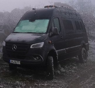

@all,
danke für eure Ausführungen, ihr stellt genau die richtigen Fragen oder gebt die Anmerkungen.
Für uns ist auch das Fahren bereits Urlaub, mit dem Sprinter sind wir mit Tempomat auf der
Autobahn echte 100 (die BF Goodrich zeigen reales Tempo an) unterwegs.
Der Atego wird auf der Autobahn mit den LKW mitschwimmen, darf aber beim Überholen
aber gerne Leistung haben.
Der Sprinter ist selbst die Pyrenäenautobahn mit 100 Tempomat hoch.
Ich hatte beim Sprinter ein Excelsheet mit allen Massen und das hochgesteckte Ziel sauber unterboten.
Der TÜV Prüfer war sehr erstaunt, dass es einen ausgebauten aktuellen Sprinter 4x4 mit allen Flüssigkeiten mit 2880kg gibt.
(Die geeichte Waage hat mit Hund und Fahrer glatte 3000kg angezeigt)
Mit Dachgepäckträger und Reserverad in 245 und eine Staukiste auf dem Dach.
(Der Dachgepäckträger nimmt die Kederschiene fürs Sonnensegel auf und ist Astabweiser
für die Dachluken)
Wir wagen uns an die 7,5t...
PS: Das Bild ist am Neujahrsmorgen in Portugal entstanden.
