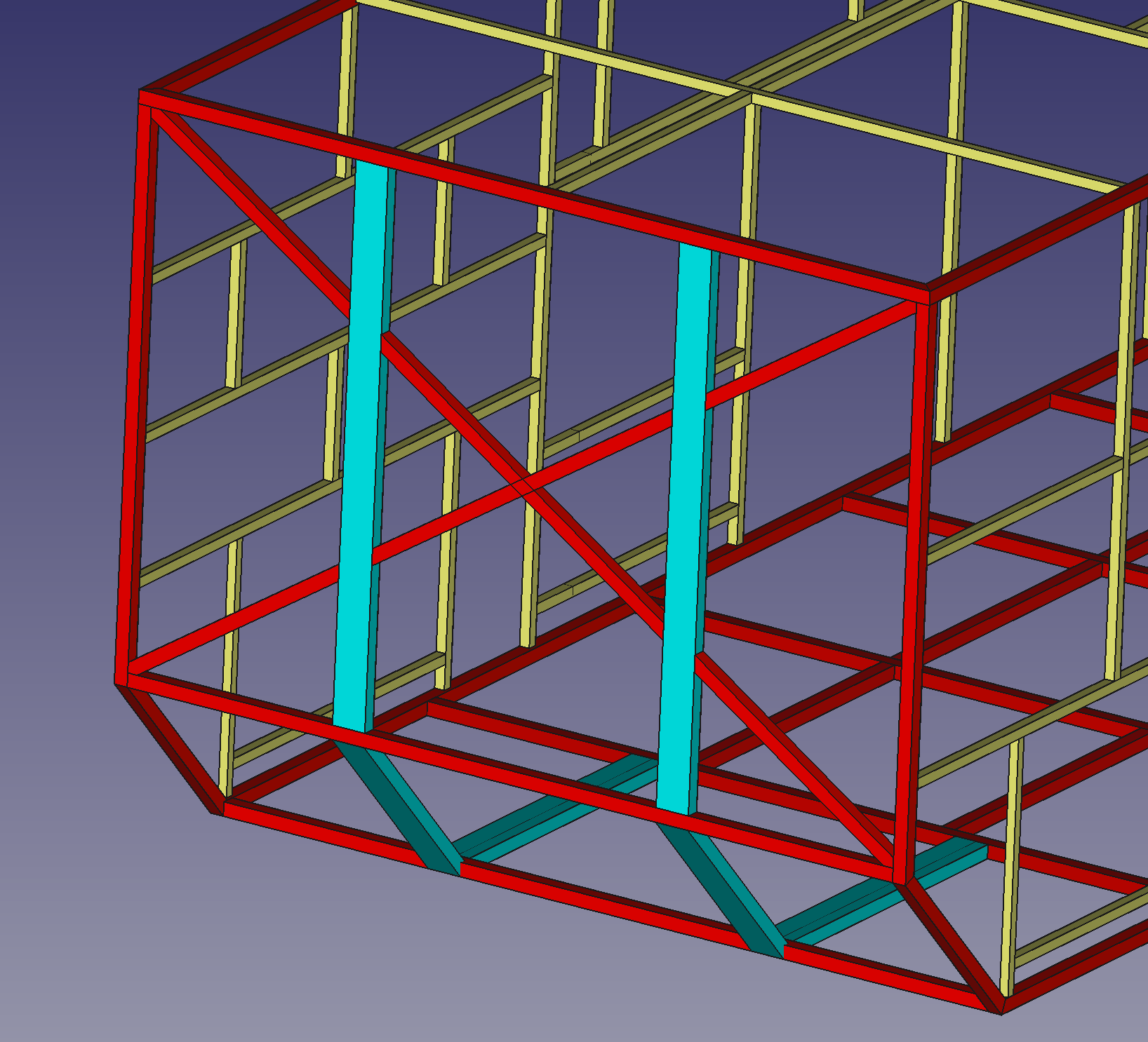

So, habe jetzt nochmal eine Verstärkung im Heckbereich vorgesehen, mit einem Vierkant 100x40x4. Würde da ungern breiter als 40 werden, weil dann die Isolierung immer weniger wird.
Hm, bzgl. den Verstrebungen in den Ecken stehen jetzt folgende Optionen im Raum komplettes X, 1/3 der Höhe/Breite, nur Knotenbleche oder ohne alles und auf die Beplankung verlassen. :eek:

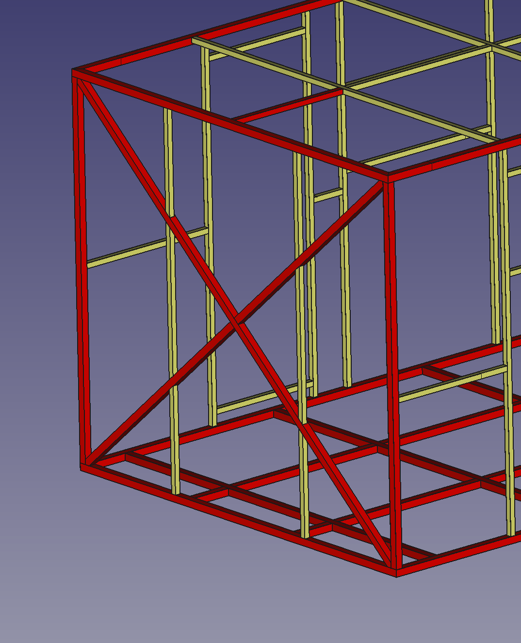

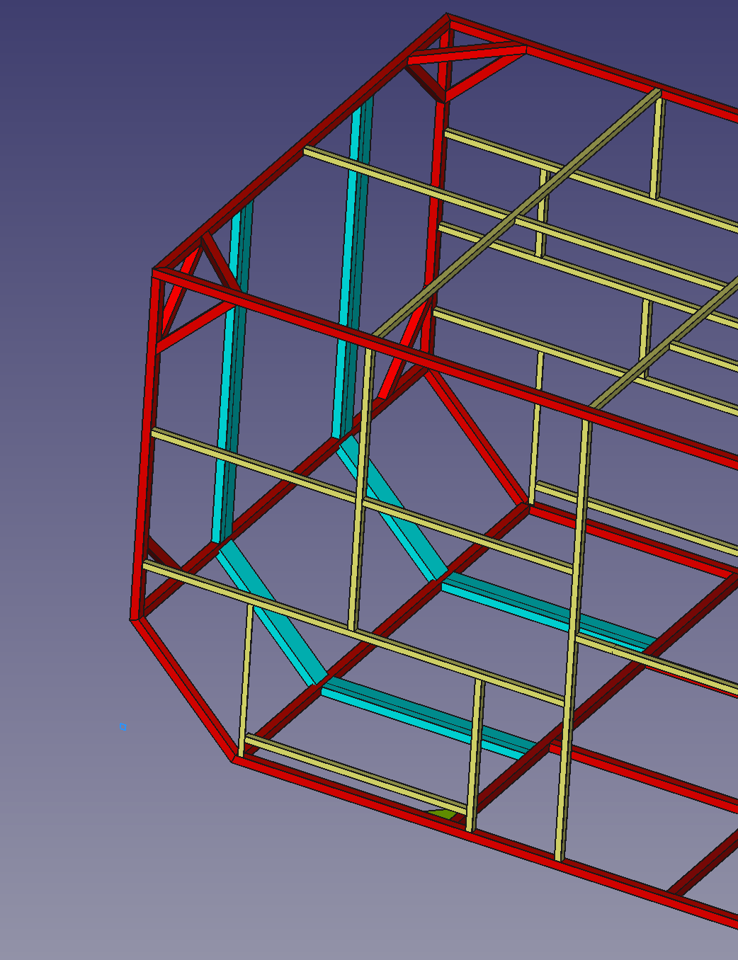

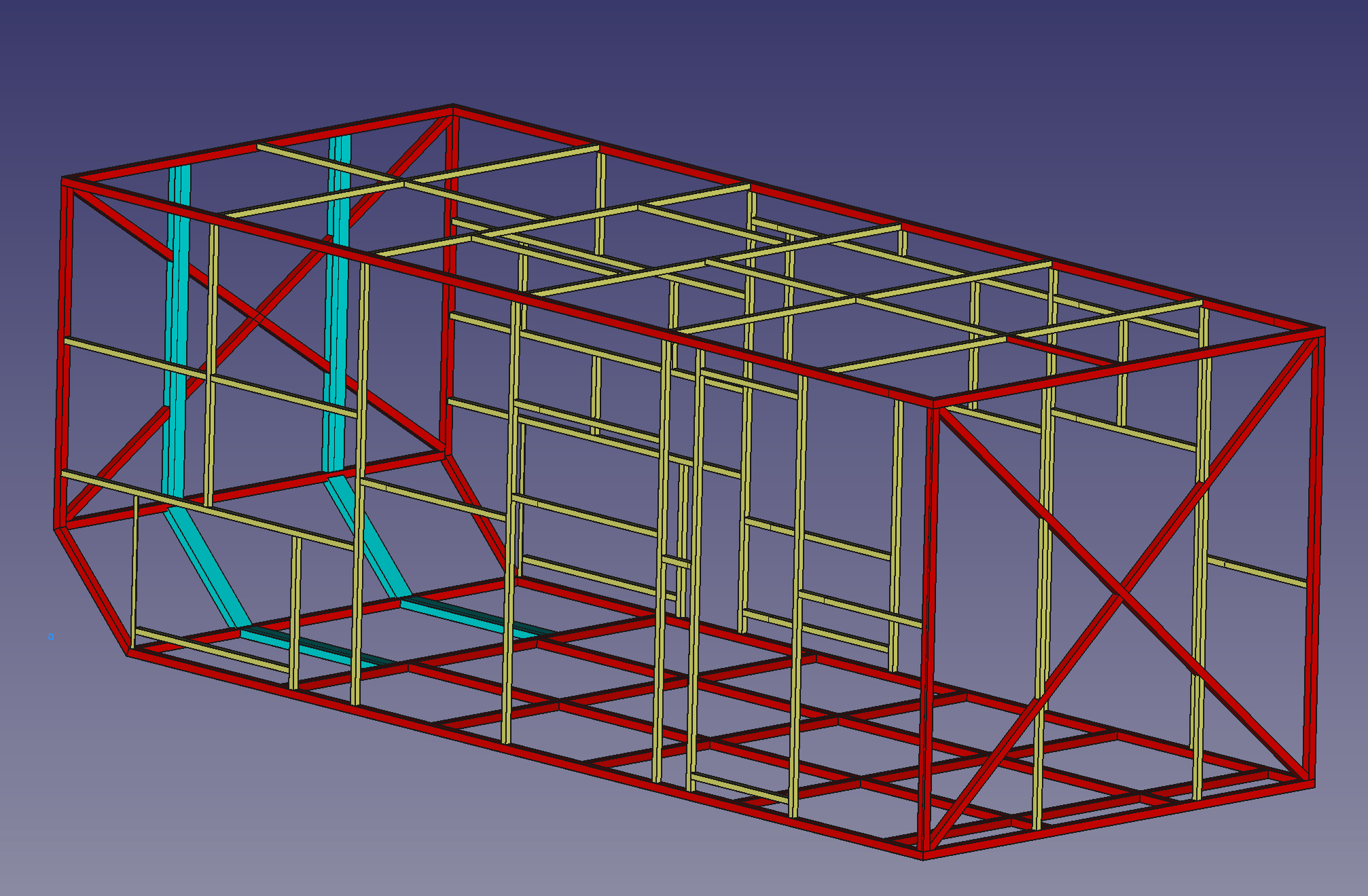

Kurzes Update. Habe der Front und Heck-Seite nun doch ein komplettes X verpasst. In der Heckschräge würde wahrscheinlich auch ein X Sinn machen, oder? Da stoß ich leider absolut an meine CAD-Grenzen...
Jetzt stellt sich für mich immer noch die Frage... Was machen mit den Ecken? Komme ich da jetzt durch die zwei X mit einfachen Knotenblechen dann hin?

.... in der Heckschräge würde ich noch das x ,.... sonst sieht gefühlt gut aus.
Planst Du vorne keinen Durchgang?
Gruß Guido

Ja das Kreuz ist sicher weit steifer.
Was für einen Heckträger hast du geplant? Je nachdem hast du verschiedene Belastungsarten.
Wird er gerade nach unten gelassen? (Per winde?)
Bez. CAD schau mal bitte was du exportieren kannst. Ich nehm an, dass .step möglich ist.

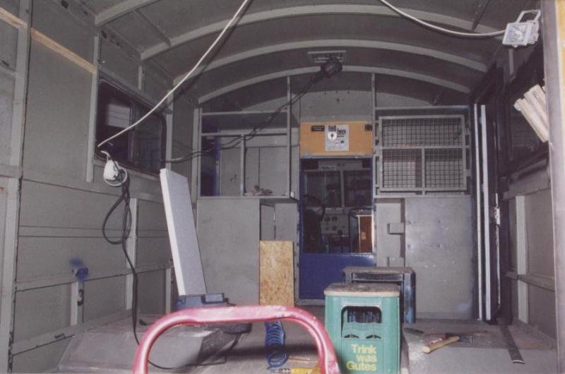

das erinnert mich an meine Überlegungen vor 3 Jahren - habe die Kabine ähnlich selbst gebaut...
Ich habe mich entschieden, den Heckträger auf einen Rahmenausleger zu setzten - will das Gewicht vom Reserverad / Moped nicht auf der Pritsche/Hilfsrahmen haben... Schwerpunkt/Belastung...
Werde vermutlich mit U-Profilen eine Absenklösung konstruieren - bin noch am überlegen ob ich das Moped wirklich mitschleppen will - nur für den Reifen würde ich eine Klapplösung umsetzen.
Übertreibe es nicht mit dem Rahmen - die Beplankung trägt auch mit (ich habe Verzinktes Stahlblech aufgepunktet)...

Ein THW Hanno Koffer sieht so aus:
Meist 40 X 40 oder 40 X 20 zum Teil auch U-Profile und Winkel. Diagonale Streben gibt es keine und das Dings ist Verdammt stabil. Kenne 2 die haben den Koffer als Überrollbügel verwendet....

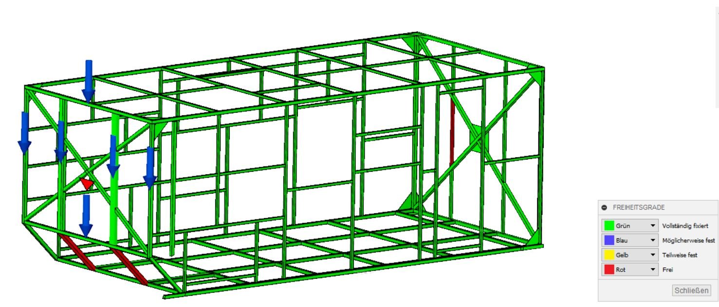

Ich habe versucht deinen Rahmen zu simulieren. Scheinbar hast du ein paar überlappungen.
So bekomm ich nur Fehler. Da es ein .step -File ist, kann ich da selber nichts machen.
In rot siehst du die Rahmenteile die ein Problem haben.
