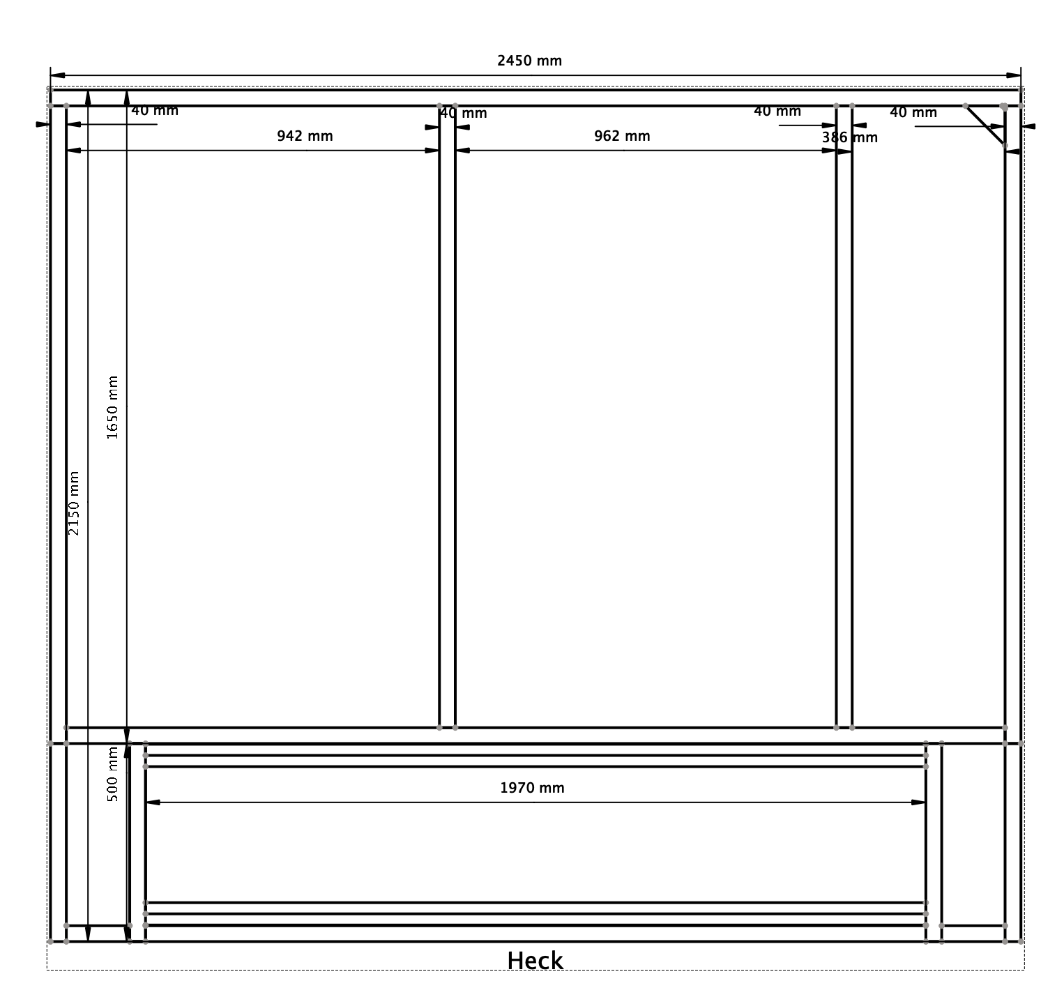

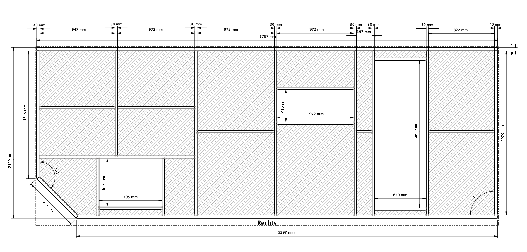

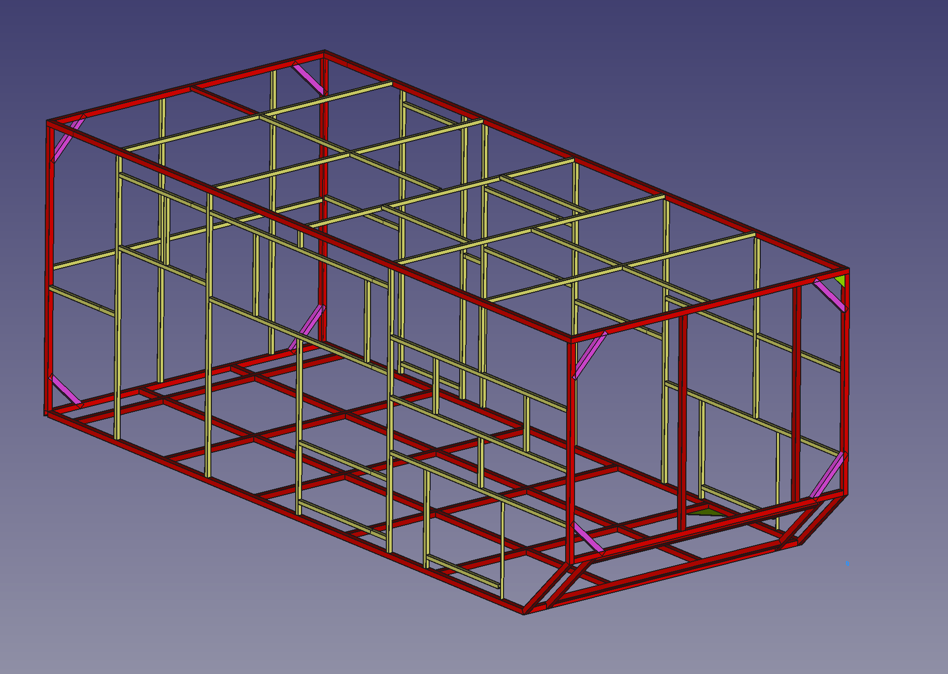

Nachdem wir nochmal einige Angebote bei Sandwich-Herstellern eingeholt haben, werden wir jetzt ein Stahlgerüst mit Alu beplanken.
Eventuell kann uns der ein oder andere noch ein paar Infos mit auf den Weg geben?
- Wir haben uns für 40x40x2mm Stahl Vierkant entschieden – Macht das Sinn?
- Abstände zwischen den vertikalen Stahl-Profilen ist 1000mm. Ist das zu viel?
- Wie bekommt man das Alu und den Stahl ordentlich voneinander ferngehalten (Kontaktkorrosion)?
- Macht diese mehrschichtige Isolierung (40+20 z.B.) mehr Sinn als eine 60mm Platte an den Kanten so auszusparen, dass Sie direkt über die Stahl-Profile passen?
- Alu-Blech außen 1,5mm stark? Macht das Sinn?
- Zwischen den 1m breiten Alu-Blechen wollen wir jeweils 2mm Dehnungsfuge vorsehen. Wie kriegen wir diese Dehnungsfugen am besten "elastisch" dicht?
- Könnt ihr uns eine Grundierung für den Stahl empfehlen?
Danke euch!

So, nach einigen Angeboten für Sandwich-Paneelen haben wir uns jetzt definitiv für ein Stahl-Gerüst entschlossen. Das hat zum einen finanzielle Hintergründe und wir freuen uns auch einfach drauf ;-)
Wir sind jetzt seit ca. 2 Wochen im CAD am rumspielen und haben gehofft, von euch uns zu unserem aktuellen Konzept nochmal Feedback zu bekommen.
Gerüst:
Das Stahlgerüst soll an den Kanten, der Bodenplatte und im Heckbereich (wegen Heckträger für Motorrad) aus 40x40x2mm Vierkant-Stahl bestehen (rot im Screenshot) und der Rest aus 30x30x2 Vierkant (gelb im Screenshot). Beplankt wird das Ganze mit 1m breiten vertikal V2A Blechen (0,8mm stark). Rechts und links pro Blech jeweils 1mm Dehnungsfuge (bzw. 2mm wenn zwei Bleche nebeneinander) und oben unten 2mm. Beplankung wollen wir verkleben, nicht nieten.
Bodenplatte:
In den Ecken der Bodenplatten-Profile sollen 100x100x2mm Knotenblechen die 9mm Siebdruckplatten aufnehmen. Darauf kommt dann 80mm PU (Alu-kaschiert) und dann nochmal 9mm Siebdruckplatte.
Der Koffer soll über 6 Knotenblechen (200x200x3mm) und M20 Schrauben mit der KAT1 4x4 Pritsche verschraubt werden.
Wand/Decke:
Isoliert wird mit 60mm PU (Alu-kaschiert). Übergänge werden mit Aluklebeband als Dampfsperre dicht gemacht. Von Innen 9mm Multiplex.
Wo wir uns noch unsicher sind:
- Macht die Dimensionierung der Vierkant-Profile Sinn?
- Sollten wir das Heck zusätzlich (wenn ja, wie?) verstärken, wenn wir ein Heckträger für ein 150kg Motorrad direkt an das Gerüst montieren wollen?
Danke!

Ich würde in Vorder- und Rückwand jeweils diagonale Aussteifungen in die Ecken machen. Wenigstens 300-400mm Länge im gleichen Querschnitt.

Danke für den Tipp. Habe ich direkt mal grob eingebaut. Hab ich's richtig verstanden? :happy:
Was denkst du bzgl. dem Heckträger? Würde gerne, wenn ich die Kabine schon mit Stahlgerüst baue, direkt die Verstärkung, für das Moped hinten drauf, vorsehen.
Komme ich da mit der aktuellen Konstrukt hin?

schöner koffer! ich würde mich guido anschliessen und die ecken mehr gegen verwindung versteifen, habe zwar noch nie einen koffer gebaut, kenne das aber von großen stahl konstruktionen, dass so einfache vierecke recht wackelig sind, wenn du den koffer so steif wie möglich haben willst (hängt natürlich vom aufbau des hilfsrahmens und der lagerung ab) würde ich sogar soweit gehen und ein X von ecke zu ecke in vorder und rückwand planen, das auch bei den seitenwänden, decke und boden zu machen kommt mir etwas overkill vor(das mit dem X).
kann jemand was zu dieser überlegung sagen, sinnvoll oder eher blödsinn?
darf ich fragen was ihr so an kosten kalkuliert habt? also nur stahlkonstruktion, beplankung und sonstiges material wie kleber etc?

Habe jetzt die Verstärkung in den Ecken nochmal verlängert. Diese ist nun jeweils 500mm. Ursprünglich hatte ich an diesen Punkten Knotenbleche angedacht. Kann man diese an solchen Stellen dann vernachlässigen oder zusätzlich einschweißen?
Komplettes X habe ich bei meinen Recherchen noch nicht gesehen. Würde auf die Verstrebung vertrauen :happy:
Unsere Kalkulation liegt aktuell mit Stahl und Blech inkl. Grundierung, Kleber, Isolierung, Siebdruck für Bodenplatte und Mutliplex für Innen bei ca. 5k. Am Ende wird aber mit Sicherheit noch das ein oder andere dazu kommen.

Ja, so habe ich die Diagonalen gemeint, wenn sie Dich nicht anderweitig stören gerne auch größer. Ideal wäre meiner Meinung ca.1/3 der Kofferhöhe oder Breite.
Beim Heckträger sollte die Last so wenig wie Möglich in die Wandfläche eingeleitet werden. Ist die Heckschräge eine Klappe? Wenn nicht irgendwas Stabiles auf Breite des Hauptrahmens nach unten bis an den Hilfsrahmen führen und die senkrechte Kraft dort unmittelbar zum Fahrzeugrahmen bringen. Je tiefer Du die senkrechten Kräfte einleitest umso besser.
Sollte die Heckschräge ne Klappe werden muss die Last rechts und links vorbei , was bedeuten würde, unten stabileren Querträger und stabilen Querträger am Motorradträger. Ein 40x40x2 halte ich in dem Fall für zu schwach.
Oben am Koffer möglichst hoch nur gegen waagerechte Schaukelkräfte sichern. Ggf. dort zusätzliche Aussteifungen zum Befestigungspunkt einbringen.
Ich werde meinen Motorradträger aus 50x50x4mm bauen und der wird direkt auf dem Zwischenrahmens abgelassen und gesichert.
