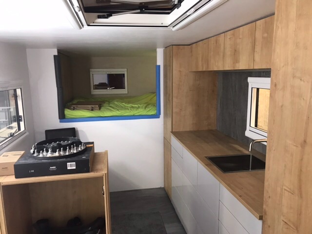

Re: MAN TGS mit 20-Fuß-Eigenbaucontainer
So mal etwas weiter gebaut.
Trennwände Bad, Schlafen und Kofferraum sind fertig.
Dachluken, Fenster, Tür u. Stauraumklappen eingebaut und grün ist auch fast alles.
Die Technik mal an die finalen Stellen geplant.
Die Elektroverteilung im Schrank zwischen Tür u. Sitzbank, Batterien unter die Bank.
Wohin mit dem Wechselrichter 24>230 Volt mit 5 kW?
Auch in den Schrank? Platz ist ausreichend vorhanden kurze Wege dann sowieso.
Oden in den Kofferraum wegen eventueller Geräusche? 230 Volt Nutzung ist zu 90% zum kochen.
Olli

- Beiträge: 32
- Registriert: 2022-07-24 13:40:42
24V IMMER kurze Wege
230V ist egal ob der Weg länger ist
Brummen wird der WR so oder so, egal ob du 100 oder 5.000 Watt abnimmst (war zumindest bei meinem 5KW Multiplus so)
Beim Rahmen hast du dich richtig entschieden weil:
Verwindung hinter dem FHS statisch 250 mm und dynamisch 340 mm und mehr (mehr haben wir uns nicht getraut) (selbst gemessen und erlebt und nicht nur von dem ein oder anderen Theoretiker „gedacht“) das macht kein Federlager Rahmen mit, Toni hin oder her (von dem ich fachlich sonst sehr sehr viel halte!)
Eine ordentliche 3 oder 4 Punkt braucht auch keine Dämpfer!
planst du einen Durchgang zum Fhs?
Wenn ja dann Plane ohne Faltenbalg denn die gegenseitige Verschränkung an der Oberkante FHS zu OK Kabine beträgt bis zu 1.000 mm!!! Zumindest kenne ich keinen Balg der bei einem geringen Abstand zwischen Fhs und Kabine So um die 70mm das mitmacht
Grüße Uwe

- w3llschmidt
- Beiträge: 2378
- Wohnort: Berlin-Brandenburg
Hallo Oliver, kannst Du noch was schreiben/zeigen wie du die Panele eingeklebt/abgedichtet hast?OliverWrobel hat geschrieben: ↑2022-03-06 23:48:05Fünf Seiten sind nun dicht. Als nächstes mal den Unterbau für das Bett/Kofferraum einbauen und eine Öffnung für die Tür vorbereiten dann kann auch die letzte Seite zu.
Gruss Henrik!
- Beiträge: 259
- Registriert: 2017-10-05 16:12:22
- Wohnort: Wurster Nordseeküste
Perfekt; keine Gegenstimmen
Dann kommt der WR auch in den ELT-Schrank.
Bilder vom einkleben der Wände, Decke und Boden habe ich leider keine. Zwischen den beiden Bildern vom schweißen und den eingeklebten Wänden sind keine entstanden.

- Beiträge: 259
Moin nochmals
Und ein gutes neues Jahr
Anbei ein paar Bilder vom Jahresende.
Olli
Olli
