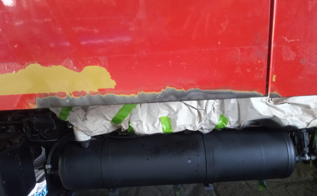

Dass war die Ausgangssituation, unter der Spachtelmasse hatte sich aber schon etwas mehr Rost angesammelt.
Die fast freigelegten Ecken werden jetzt noch fertig entroster und anschließend mit Ovatrol behandelt bevor sie wieder unter einer Schicht aus Spachtelmasse verschwinden. Metz hat nicht an Spachtelmasse gesparrt, an der dicksten Stelle (an einem anderen Fenster) waren es 5mm.
Auch unten an der Türe waren die ersten Rostbläschen zu sehen, zum Glück nichts durchgerostet.

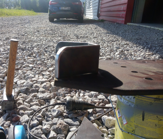

Es gibt die ersten Bilder von der Schwalbenbefestigung, sie sind noch nicht fertig (Die Ausschnitte müssen noch bündig geschliffen und die Schwalben verschweißt werden), wie es am Ende aussieht kann man sich aber jetzt schon mal vorstellen. Die Bohrungen für den Stab, welcher die Federn hält kommt erst am Ende wenn der Hilfsrahmen auf dem Fahrgestell probe sitzt, dann sind die Bohrungen nämlich genau übereinander.
So sieht das ganze aus, es muss natürlich erst noch verschweißt werden
Hier darf man den Ausschnitt noch mal nachschleifen, genauer wollte ich mit der Flex den Ausschnitt nicht heraustrennen (lieber etwas schleifen als zuviel wegschneiden)
Der obere Teil des Führungsbleches wurde abgeschrägt sodass sich der obere Teil des Hilfsrahmens ohne Verkanten vom Fahrgestell abheben kann. Die Schwalbe wurde dementsprechend angepasst, die Unterseite der Schwalbe ist hierdurch parallel zum Boden

#127 Beitrag von Mark86 » 2021-09-06 19:25:36
Platten sind recht groß und viele Löcher, aber wenn du dafür Platz am Rahmen hast, schadet dass sicherlich nicht.

Mark86 hat geschrieben:
2021-09-06 19:25:36
Genau, ich dachte lieber zu groß als zu klein. In die vier oberen Löcher wird das U-Profil verschraubt, die restlichen Bohrungen (wo ohne erkennbares System über die Platte verteilt sind) werden mit den schon im Fahrgestell vorhandenen Löchern verschraubt.
Die Schwalben, welche an den oberen Teil des Hilfsrahmens geschweißt werden haben in etwa die selben Abmaße, sie sind nur etwas kleiner damit das ganze zusammenpasst.
Platz ist am Fahrgestellrahmen gerade so genug da, einzig eine Halterung für den Druckluftkessel muss etwas abgeändert werden. Ursprünglich war die hintere Halterung des Luftkessels über ein U-Profil am Fahrgestell verschraubt, dieses U-Profil wird jetzt mit der Platte zusammen am Chassis verschraubt (die Halterung für den Luftkessel bekommt hierfür ein entsprechendes Distanzstück). Der Arbeitsaufwand hierfür war mit vielleicht 15 Minuten überschaubar, die Druckluftkessel in den Rahmen hinein zu versetzen oder die Platte auszuklinken war mir aber zu viel Aufwand.

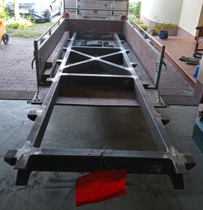

#129 Beitrag von Jan Schwarzkopf » 2021-09-12 14:10:10
Eine kleine Bilderstory:
Der obere Hilfsrahmen ist bis auf ein paar Kleinigkeiten und dem X fast fertig.
Der hintere Teil des Hilfsrahmens. Noch ein bisschen Schleifen und die Schweißnähte nachatbeiten, leider nicht heute, die Nachbarn währen wahrscheinlich nicht sehr erfreut.

Heute durfte der obere Teil des Hilfsrahmens schon einmal probeliegen. Er muss zwar noch einmal etwas ausgerichtet werden (der Rahmen hat sich beim schweißen ca 5mm nach oben verzogen, er liegt jetzt etwas bäuchlings auf dem Benz), dass grobe Profil ist aber schon mal erkennbar.

Zwischenrahmen mit dem eingesetzten Kreuz

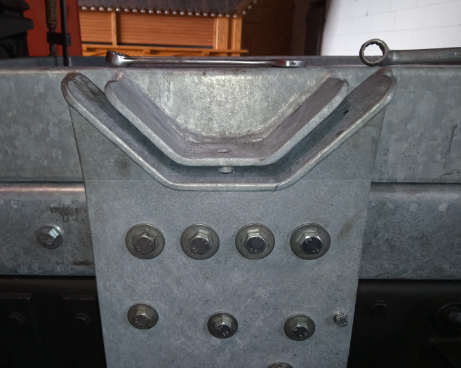

Nachdem ich einen Betrieb gefunden habe, welcher mit meine Bauteile der Hilfsrahmenkonstruktion zu einem akzeptabelen Preis Feuerverzinkt und nicht gefühlte 200% "Privatpersonenzuschlag" verlangt wurden heute die ersten Teile des Hilfrahmens auf dem Fahrgestell montiert. Leider hat sich der obere Teil des Hilfsrahmens (welcher verschweißt wurde) etwas verzogen und darf nun gerichtet werden.
In der Zwischenzeit wurde das Fahrgestell soweit vorbereitet und bekam noch eine vollständige Wachsversiegelung und eine Hohlraumversiegelung ...

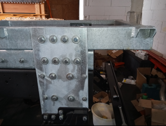

Auf das Fahrgestell wurden die zwdi U-Profile gelegt und mit drei Querverbindern miteinander Verbunden
Verschraubung von außen mit den U-Profilen. Auf den Fotos waren die Schrauben noch nicht alle Angezogen, in echt sind sie natürlich gleichlang
Die Querverbinder und die U-Profile sind alle nuf Verschraubt, in diesem Bereich wurde nichts geschweißt
Querverbinder von unten. Durch das Winkelblech und das seitlich abgeflachte U-Profil lassen die Querverbinder sich etwas bewegen, beim Verwinden des Fahrgestells und der U-Profile könnte es sonst zu Spannungen in den Querverbindern/Verschraubung mit den U-Profilen kommen
Die Verbindung der U-Profile mit dem Fahrgestell unter der Doppelkabine. Zwischen den Winkel und der Schwalbe am Fahrgestell kommt eine Schraube/Gewindestab, welcher über eine Feder/Gummiblock/Tellerfedern die beiden Bauteile miteinander verbindet. Was genau weiß ich noch nicht, mal schauen was mir so über den Weg läuft. Der Hintergedanke der Winkel war, dass sich diese bei einer überbelastung ein bisschen verbiegen bevor etwas abreißt, ganz zufrieden bin ich mit der Lösung aber noch nicht. (Und in echt sitzt der Winkel übrigens gerade, die Schrauben auf dem Foto waren noch nicht angezogen... )

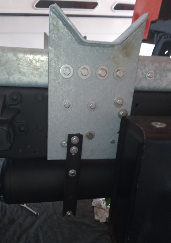

Vorderes Lager auf der Beifahrerseite. Da die Halterung für den Luftkessel in diesem Bereich befestigt war, wurde sie mot der Platte zusammen an dem Fahrgestell verschraubt. Die Halterung war im Prinzip dass einzige Baiteil am Fahrzeug, welches meinen doch relativ breiten Platten im weg war.
Um den Luftkessel wieder zu befestigen wurde eine Distanzplatte von 10mm Stärke zwischen den Kunststoffhalter und das U-Profil geschraubt. Die Gewinde des Spanngurtes für den Luftkessel waren zum Glück gerade lang genug.
Das vordere Lager verbinder das Fahrgestell fest mit dem U-Profil, im oberen Teil ist die Schwalbe für die Federlagerung und das Seitenführungsblech in einem Bauteil vereint. Die Bohrungen im Fahrzeugrahmen waren alle schon vorhanden, bis jetzt hab ich kein einziges Loch ins Fahrgestell bohren müssen.
Das hintere Festlager sowie das U-Profil sind am Heckndes Fahrzeuges fest miteinander Verschraubt. Die Bohrungen im Obergurt des Fahrzeuges wahren schon vorhanden, ich habe sie weiterbenutzt (obwohl ich glaube dass nur die hintersten vier Löcher orginal von Mercedes wahren, die anderen zwei sind glaub ich von Metz, da war die Pumpe dran befestigt (zumindest hab ich das so in Erinnerung, ganz sicher bin ich mir nicht mehr)
Das hintere Festlager mit dem Hebelarm des Unterfahrschutzes
Re: Projektvorstellung MB 1017 AF
#136 Beitrag von Mark86 » 2021-10-11 18:41:18
Passt die Festigkeitsklasse der Unterlegscheiben auch zu den Schrauben oder sind das Karosseriescheiben?

Der zweite Teil des Hilfsrahmens. Inzwischen ist dieser auch verzinkt, ich habe nur noch keine neuen Bilder.
Das ganze sieht dan ungefähr so aus und steht am Heck hinten ca 30 cm über. Dadurch kann ich im Prinzip die längstmögliche Aufbaulänge (bei 60% Überhang des Radstandes) ausnutzen. Der Kofferaufbau schließt Bündig mit dem Unterfahrschutz ab.

Dank zwei motivierter Helfer wurde heute der obere Teil des Hilfsrahmens montiert, jetzt fehlen eigentlich nur noch die Federn :joke:
Der Hilfsrahmen liegt schon mal drauf, zum Ausrichten brauch ich aber erst einmal eine ebene Fläche, mein Hallenboden ist leider etwas wellig. Deswegen die Schraubzwingen am vorderen Teil des Hilfsrahmens
Ein Loch um die Muttern überhaupt auf die Schrauben zu bekommen ...
Das vordere Federlager. Die Feder fehlt noch, sonst ist es soweit fast fertig. Zwischen den Schwalben hab ich abstand gelassen, sonst würden sich beim Verwinden die zwei Schwalben berühren.
Das vorderes Lager von der Seite, unten liegt der Hilfsrahmen an der Stahlplatte für ca 1cm Höhe an, nach oben kann er sich beim Verwinden durch die Schräge frei bewegen

#143 Beitrag von Jan Schwarzkopf » 2021-10-13 16:31:22
Letztes Foto vergessen :angel:
Die Befestigung der U-Profile unterhalb der Doppelkabine. Die Feder kann sich im Prinzip so weit zusammendrücken dass noch ein paar Millimeter bis zum Kabinenboden bleiben

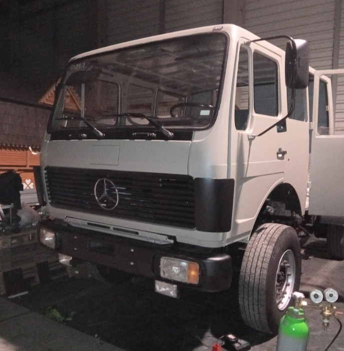

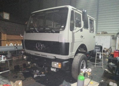

Und der erste Teil des Fahrerhauses schon zusammengebaut :angel:
Auch wenn es nicht orginal ist, dass schwarze Motorgitter und die Windabweiser find ich gut, die bleiben. Einzig das Blech hinter den Scheibenwischern wird noch grau lackiert (Das ist beim lackieren wohl übersehen worden, extra eine ganzen Dose Mipa-Protector für das kleine Teil anmischen möchte ich nicht, dass wird später mit dem Aufbau zusammen lackiert.)

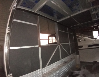

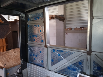

Im Anschluss wurde das Fahrerhaus neu gedämmt. Als Schallschutz wurde auf allen Blechteile Alubutyl geklebt. Ich wage mich zu Erinnern dass 40% der Fläche beklebt werden sollen, ich war etwas großzügiger. Ob das ganze funktioniert weis ich nicht, mein Wissen von Schallschutz hält sich doch eher in Grenzen, lassen wir uns mal überraschen.
Als Wärmedämmung wurden die Zwischenräume der Stahlkonstruktion mit Armaflex (orginal Armaflex und Schaumstoff von Mitarbeitern in selbstklebender und normaler Ausführung, im Prinzip ein buntes wirwar aus allen möglichen Resten. Die Erfahrung: Der Sprühkleber klebt das Armaflex überall fest, auch da wo es gar nicht hinsoll, das selbstklebende Armaflex funktioniert hierbei deutlich besser). Über die Stahlholme wurde noch eine dünne Schicht Isoluerung aufgetragen um mögliche Schwitzwasserbildung wenigstens etwas eindämmen zu können. Da es aber eh nicht möglich ist mein Fahrerhaus richtig zu dämmen wurden die Wand- und Deckenverkleidungsplatten mit etwas Abstand angebracht, sodass eine Hinterlüftung noch möglich ist.

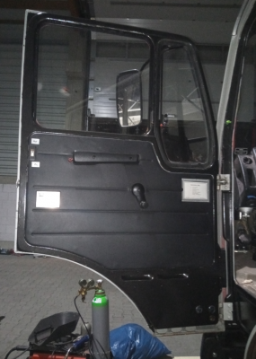

Die Türen waren innen ebenfalls mit grauen Hammerschlaglack gestrichen, jetzt sind sie entrostet und schwarz. Befor die orginal Verkleidung wieder eingesetzt werden konnte wurden alle Löcher und Bohrungen abgeklebt.
Der Mitteltunnel, sprich der Bereich zwischen den Türen wird auch noch mit gestepptem Kunstleder überzogen, leider ist mir zwischendurch das Leder ausgegangen. Dan Fehlen im Innenraum nur noch die Rücksitzbank, "neue" Sitze und Gurte, dan ist das Fahrerhaus soweit. Das Bett in der Kabine kommt erst zusammen mit dem Innenausbau der Wohnkabine, dann muss ich mir den Holz-Horror nur einmal antuen.

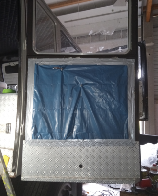

In den Türen wurden die Ausschnitte und die Löcher verklebt. Zuvor wurde der Innenraum der Türe noch an einigen Stellen mit Ovatrol behandelt und etwas eingefettet.

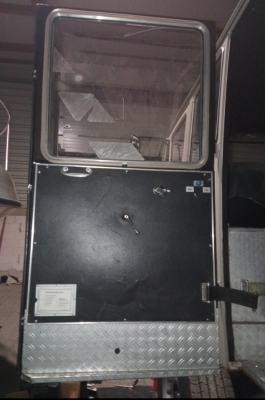

Die orginal Verkleidung der hinteren Türen wurde wieder angebracht, der Türgriff fehlt noch. Sobald ich die Abdeckung der Fensterkurbel wieder gefunden habe wird auch diese montiert.
Auch an der Vorderen Türen ist die Verkleidung wieder angebracht.

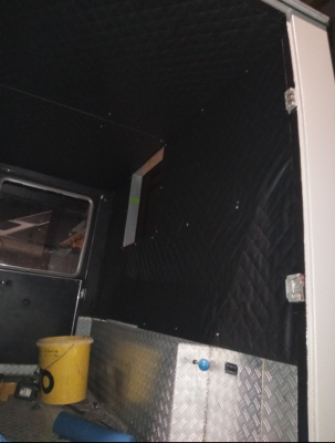

Schallschutz auf der Rückwand, ob das funktioniert werden wir noch sehen.
Die Dämmung zwischen den Stahlholmen. Die Stahlholme wurden auch noch mit Dämmung überzogen

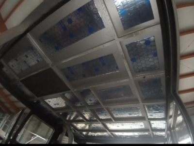

Der Dachhimmel besteht aus zwei Platten, welche mit dem gesteppten Leder überzogen sind. Zwei Platten aus einem einfachen Grund: eine einzellne Platte hätte nicht durch die Türe gepasst
