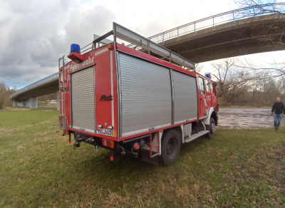

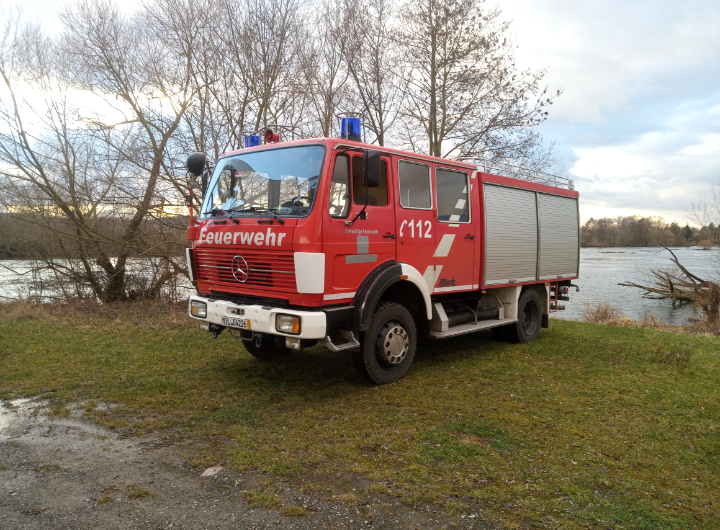

Noch ein paar Daten:
Mercedes-Benz MB 1017 AF
Baujahr 1979
24.000 Kilometer
Metz Aufbau- und DoKa
Hauptbremszylinder und Bremsenüberholung in 2017
Stoßdämpfer aus 2015
im Prinzip Scheckheftgepflegt
Bei der Besichtigung fast Rostfrei (bis auf die Federn der HA) und komplett Dicht

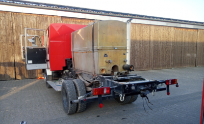

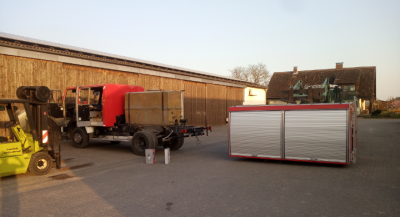

-Der Aufbau mit Tank und Pumpe entfernt

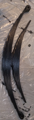

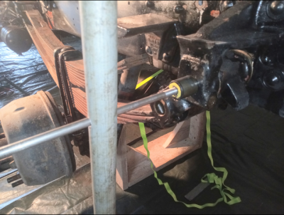

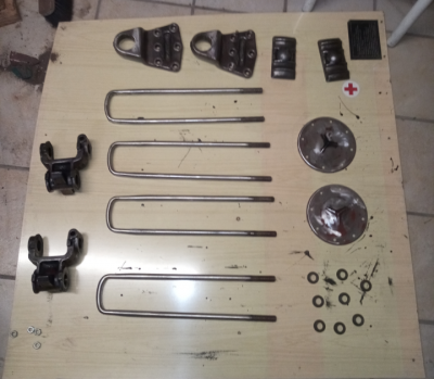

-Stabilisator der Hinterachse ausgebaut, entrostet und neu lackiert, der Reparatursatz liegt schon bereit

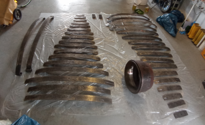

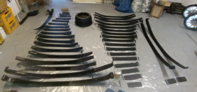

-Federpakete der Hinterachse ausgebaut und begonnen zu entrosten
-Radnaben der Hinterachse abgenommen (Zum Austausch der Dichtungen

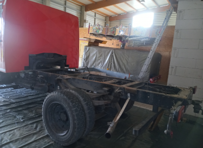

Sobald das Fahrgestell einmal durchrepariert ist wird es entrostet und neu lackiert, alles andere ist noch reine Zukunftsmusik

Als nächste Schritte stehen an: Blattfedern zusammenbauen und die Hinterachse "Überholen"; sprich neue Dichtungen, neue Radbremszylinder (Ich bekomme Unterstützung bei den Arbeiten an der Bremse, alleine währe es mir doch etwas zu Risikohaft), Stabilisator Reparieren, alles Reinigen, Entrosten und in neuer Farbe erstrahlen lassen.
Ich habe mich dazu entschlossen das Fahrgestell nur mit Pinsel und Rolle zu Lackieren (Ich hoffe ihr jagt mich dafür nicht aus dem Forum

Danke für die Infos
Meine Blattfedern sind inzwischen Ausgebaut, in Einzellteile zerlegt, entrostet (Leider war ich zu geizig für den Sandstrahler, ein großer Fehler wie es sich inzwischen beim Abschleifen herausstellte
) und mit einer Lage Rostschutzgrundierung versehen (die Farbe wird zwar nicht lange Halten, aber für den Guten Willen macht man ja so einiges). Die Bolzen der Federaufhängung ließen sich zum Glück leicht ziehen, die Feuerwehr hatte sie immer gut gefettet.
