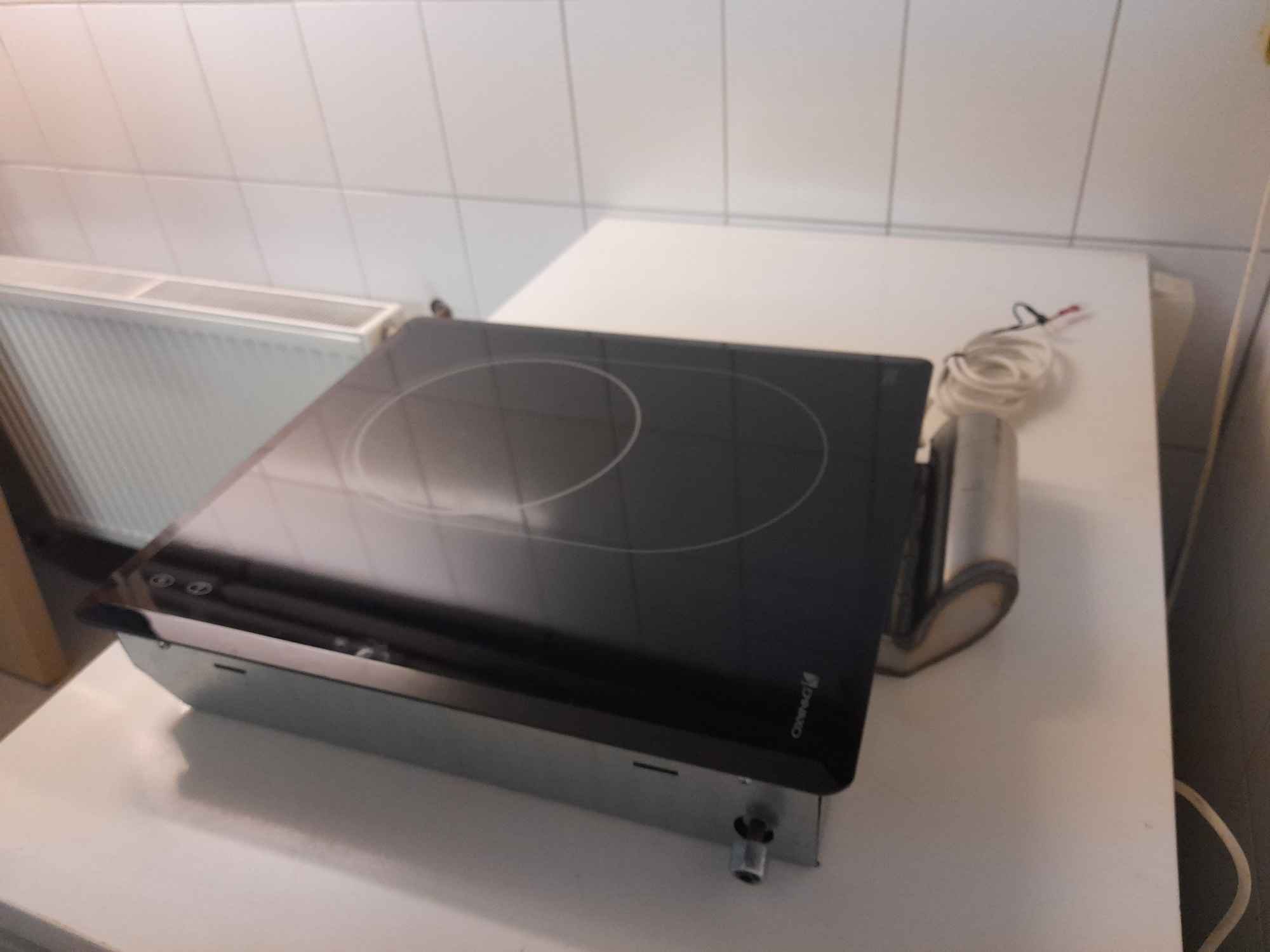

Wir haben uns einen Thetford Triplex Backofen mit Grill u. 3-flamm Kocher besorgt und werden diesen mit einer 11 kg Flasche versorgen. Einen weiteren Gasverbraucher haben wir nicht. Wir brauchen daher
* 30 mbar Druckregler mit Schlauch
* Gasleitung
* ein Knie
* einen Absperrer
und * eine Halterung für die Gasleitung
Wo bestellt man die Komponenten am besten und auf was ist besonders zu achten?
LG Pana

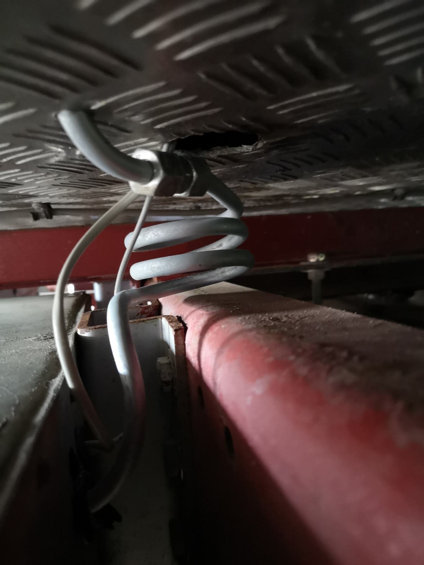

Was meinst du denn mit "Knie"?
Zufällig einen beweglichen Abschnitt in der Gasleitung?
Ich frage, weil ich suche noch eine legale Lösung für den Übergang zw. Fahrgestell und Zwischenrahmen. Es muss ja irgendwie flexibel sein.
Ich zitiere mal aus der Mail eines Gasanlagenhändlers: "Ein Schlauch ist im Rohrsystem nicht mehr zulässig, entsprechend gibt es diese auch nicht. Zur Schwingungsentkopplung müssten sie auf andere Lösungen zurück greifen (axiale Verdrehung der Rohrleitung, Schwingungsspirale)"
Gibt es Alternativen? Gern mit Bild...

#7 Beitrag von macherknox » 2021-03-25 0:31:55
Hallo Bernhard,
Beredel hat geschrieben:
2021-03-24 23:15:43
Bei mir wurde nach Rücksprache mit einer Autorität (weiß nicht mehr welche) eine kunstvolle Spirale gedreht. Ich war skeptisch, hat aber schon einige deutliche Unebenheiten gut überstanden.
Gaskastenverbindung kleiner Nick

#8 Beitrag von FRM » 2021-03-25 9:19:54
macherknox hat geschrieben:
2021-03-25 0:31:55
Hallo Bernhard,
2021-03-24 23:15:43
Max
mit so einer Spirale werde ich das bei mir auch lösen. Ich habe das mit dem Gasfachmann der meine Abnahme macht auch besprochen und er hat das´so abgenickt. Außerdem kenne ich das auch so aus der Firma, da nutzen wir Argon Flaschenbündel und Tanks da werden immer solche Spiralen gebogen an den Stellen wo es vom Bündel oder Tank an die Verteilungen geht. Die flexible Spirale nimmt diet Verspannungen auf ohne Schaden zu nehmen, zu in Art einer Feder. Wichtig ist natürlich das Rollenmaterial zu nehmen und nicht zu versuchen eine Stange zu biegen da diese viel spröder sind.

#11 Beitrag von Pirx » 2021-03-25 10:26:55
Ich bin gespannt auf Erfahrungsberichte, was so eine Rohrspirale zu einer richtigen(!) Verwindungspassage sagt.
viewtopic.php?p=596733#p596733

Pirx hat geschrieben:
2021-03-25 10:26:55
Die Bedenken habe ich auch. Man könnte das ganze entschärfen, indem man die Spirale bis zum Festlagerpunkt der Rahmenverbindung legt. Hast du eine andere Lösung verbaut oder einen legalen Vorschlag?
Re: Gasinstallation - wo am besten die Komponenten bestellen
#13 Beitrag von Mark86 » 2021-03-25 10:42:42
a) Spirale im Bereich ohne Verwindung verbauen.
b) Bei Verbau einer Gasflasche kann man einen Schlauch einbauen, dann kann man den Schlauchanschluss einfach an den Koffer legen.
c) Entgegen der Richtlinie einen Schlauch einbauen und eintragen lassen. Musst aber nen SV finden, der dass macht.
d) Tank am Hifsrahmen aufhängen, dann geht der mit dem Aufbau mit.
e) Tank nach innen verbauen, ist dann auch Winterfest.
Folgende Addresse habe ich mal als Empfehlung bekommen:
https://biermeier-einzelhandel.de/
Aber keine Erfahrung mit, soll jedoch deutlich günstiger sein als bekannte Adresse.

#14 Beitrag von Pirx » 2021-03-25 11:06:24
2021-03-25 10:38:13
2021-03-25 10:26:55
Unsere Lösung besteht aus einer außen am Hilfsrahmen des Koffers verbauten Gasflasche. Diese ist über einen Schlauch mit dem am Kofferboden befestigten Gasregler verbunden (Truma Monocontrol CS). Von dort geht eine Rohrleitung zum einzigen Gasverbraucher im Wohnraum, dem Gaskocher.
Unser Gaskonzept ist also völlig anders. Eine Verwindung zwischen Gasflasche und Regler findet nicht statt, da ja beides am Hilfsrahmen des Koffers hängt.
Mit dem nicht wie üblich an der Gasflasche, sondern separat montierten Truma-Gasregler wäre aber auch eine Montage der Gasflasche am Fahrgestell und eine verwindungsfähige Verbindung über den serienmäßigen Schlauch zum Koffer möglich.
Meine Motivation, diesen speziellen (und natürlich zulässigen) Gasregler zu verwenden, war aber eigentlich der zweite Vorteil dieses Systems:
sollte man auf langer Reise eine lokale Gasflasche verwenden müssen, muß nur der Schlauch zwischen Flasche und Regler getauscht werden. Truma bietet hierfür Schläuche für fast alle weltweit vorkommenden Flaschenanschlüsse an.
#15 Beitrag von Mark86 » 2021-03-25 11:15:36
Bei ner Flasche ist dass eigentlich kein Problem, den Niederdruckschlauch nach Gasregler zum Kofferboden zu bekommen. Die zulässige Länge sollte dafür oft ausreichen.
Bei nem Tank ist halt kein Schlauch zulässig.

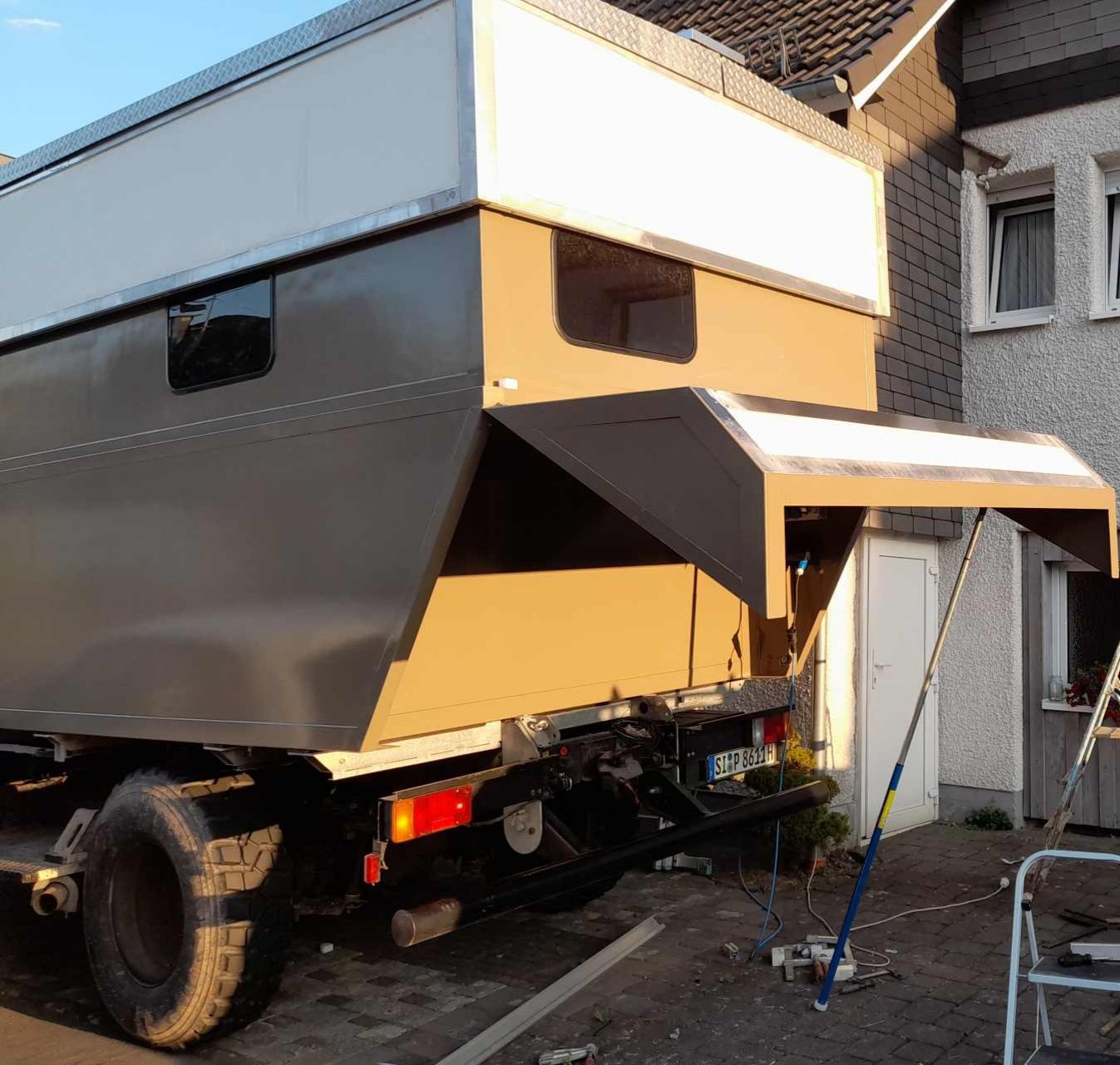

Hallo, noch ein Frage zur Gas- bzw. Abgasinstallation.
Ich habe nun für den Innenraum 2 Gasgeräte , die für die Abgasführung nach draußen vorgesehenen sind. Nach oben geht bei mir nicht, wegen Hubdach, daher muss ich seitlich bzw. Nach hinten hinaus. Zu überwindende Strecke ca. 70cm bis in die "Heckgarage" + weitere 80cm dort hindurch = max. 1,5m . In der Heckgarage hängt noch ein Gasdurchlauferhitzer, dessen Abgase entweder dort entweichen, oder ebenfalls nach hinten draußen abgeführt werden sollen. Es gibt einen Wandkamin von Truma, aber ist der dafür geeignet? In die Heckklappe könnte ich eine entsprechende Öffnung einbringen, die im geschlossenen Zustand per hitzebeständiger Dichtung auf das Abgasrohr trifft. Wenn die Klappe offen steht entweicht es aus dem Rohr.
Am liebsten würde ich den Kamin vom Ceranfeld und vom Backofen SMEV Modell FO211FGT. zusammenführen in einen Kamin. Sollen also auch gleichzeitig brennen dürfen.
Dazu brauche ich doch bestimmt einen größeren Durchmesser.
Weiß jemand, welches Material ich dafür am besten nehme und wo ich es bekomme?
Gruß Guido
Abgas nach hinten über einen 55mm Edelstahlstutzen
Heckgarage nach unten belüftet.
#19 Beitrag von Mark86 » 2021-03-28 15:56:48
Denk dran dass du auf dem heck einen Überdruck hast, wenn du in staubigen Gegenden fährst drückt der Sand dann in deinen Kamin.
Auch bei Seitenkaminen und Bodenluftansaugungen muss man in staubigen Gegenden Vorsichtig sein, sonst hat man hinterher die Wüste im Auto...
Es vertragen auch nicht alle Außengeräte Sand durch den Schornstein ^^
Bei den Gasgeräten die ich kenne, vor allem Truma, gibt es eine klare Vorschrift wie und welcher Kamin da dran darf. Nicht jede Heizung darf mit einem Seitenwandkamin betrieben werden, meine z.B. braucht explizit einen Dachkamin.
Die Möglichkeit 2 Geräte an einen Kamin an zu schließen kenne ich ehrlich gesagt nicht.
Abgase von einem Gasdurchlauferhitzer in eine Heckgarage einleiten ist selbstverständlich komplett unzulässig :angel:

#20 Beitrag von Bikerguido » 2021-03-28 18:09:24
Der Durchlauferhitzer soll hinten in der Heckgarage montiert werden, weil diese gegenüber dem Innenraum dicht ist und nach unten belüftet... das Argument mit dem Staub ist ein guter Hinweis, vielen Dank. Im Zweifelsfalle müsste ich die Heckklappe öffnen wenn ich Gas verbrenne. Wenn sie komplett geöffnet ist, ist es ja quasi ein überdachter Freiraum,....denkbar auch eine kleine Klappe in der Klappe, die während der Fahrt die Kamin- Öffnungen überdeckt. Ein Endschalter könnte die Gaszufuhr per Sicherheitsventil verriegeln. Bei der Fahrt würde ich die Gasflasche sowieso zudrehen.
