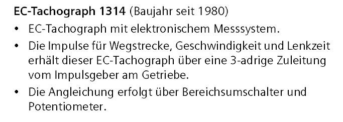

wenn du den Deckel zum Schreiber öffnest, finden sich dort (im Gehäuse - nicht im Deckel) neben den Befestigungsschrauben für die Grundplatten rote Stopfen. Das sind die Siegel die du heraus fummeln muss. Am Besten klappt das mit einer kleinen, möglichst langen (wegen Handling), spitzen Spaxschraube! Die dreht sich nach ein bissl versuchen ins Siegel und du kannst es dann rausziehen. Darunter findet sich ein Poti...ein Mäuseklavier habe ich in meinem Tacho nicht gefunden!
Hast du einen mechanischen oder elektronischen Tacho?

#6 Beitrag von Pirx » 2020-07-14 18:05:21
Wenn man Kienzle glaubt, ist es ein elektronischer Fahrtenschreiber:

#7 Beitrag von CharlieOnTour » 2020-07-14 20:28:24
ich hab meinen Tachographen neulich Mal samt Magirus zur Tachoprüfung in die Werkstatt gebracht. Die können den Tachographen auch einstellen.
Ich habe auch einen Elektronischen.
