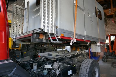

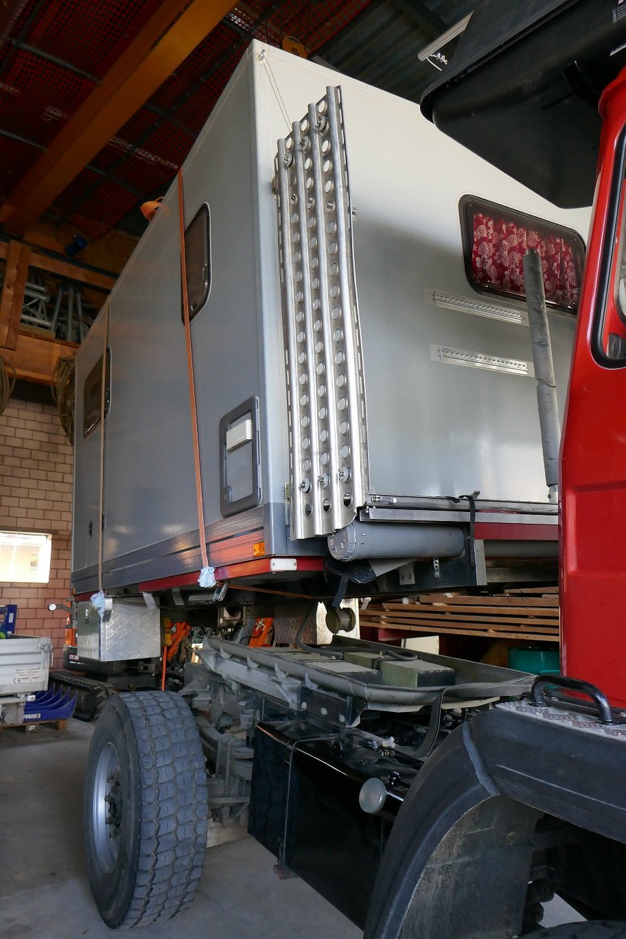

Kabine runter nehmen ging relativ gut. Der obere Zwischenrahmen blieb an der Kabine dran, war einfacher so (wenn die Kabel und Schläuche weg sind, sind es nur 6 M16 Schrauben) und an dem oberen Zwischenrahmen gab es erstmal auch nichts anzupassen (es zeigte sich, dass dem nicht so ist..).
Die Erkenntnis dabei war, dass der Schwerpunkt der Kabine weit hinten liegt. Der Schwerpunkt ist nur wenig vor dem hinteren Gurt, weshalb die Kabine zusatzlich hinten abgesichert wurde (auf dem Bild nicht ersichtlich). Hauptgrund dafür dürften die Frischwassertanks und das Reserverad sein. Für die bestehende Lagerung war dies zumindest nicht gerade förderlich.

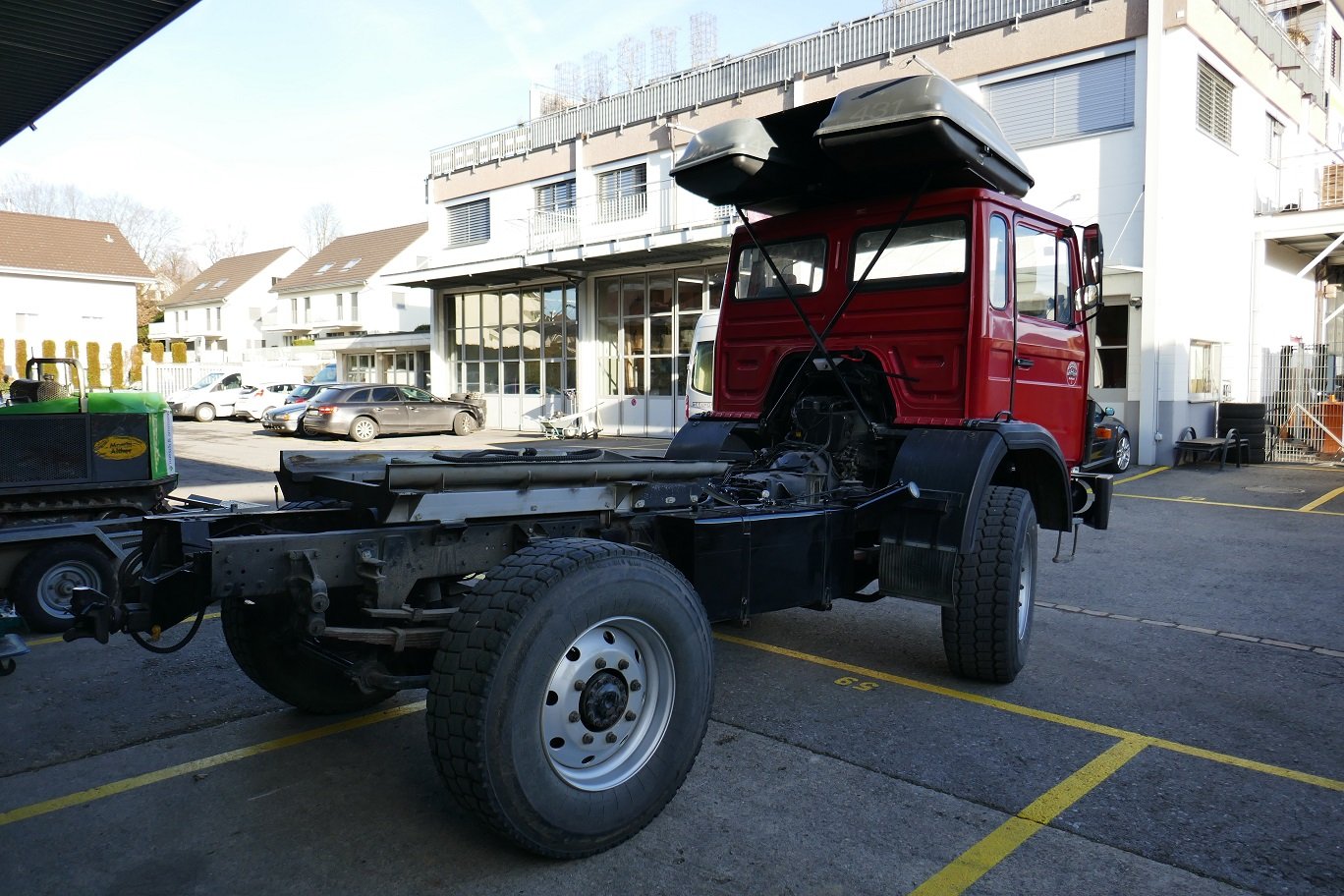

So sieht der LKW ohne Kabine aus:

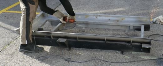

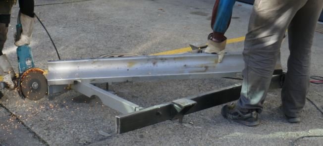

Dann wurde der Zwischenrahmen von den unnötigen "Feuerwehrwannenteile" befreit.
2020-06-13 22_07_46-P1080187 - Windows-Fotoanzeige.jpg (25.01 KiB) 6618 mal betrachtet

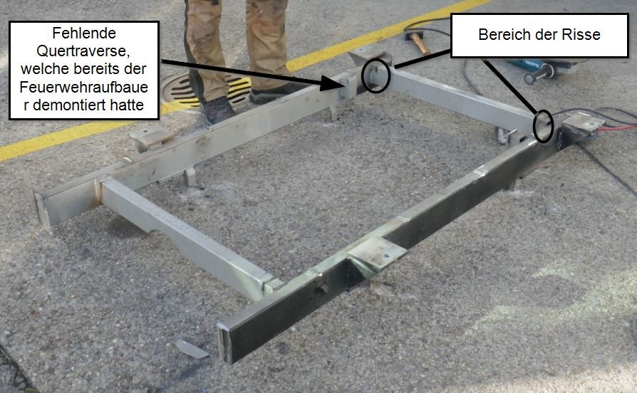

So sah dann der nackige Zwischenrahmen aus:

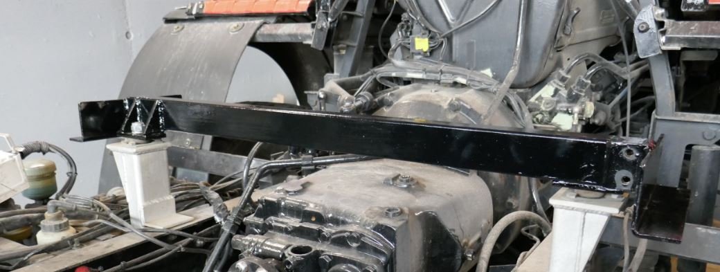

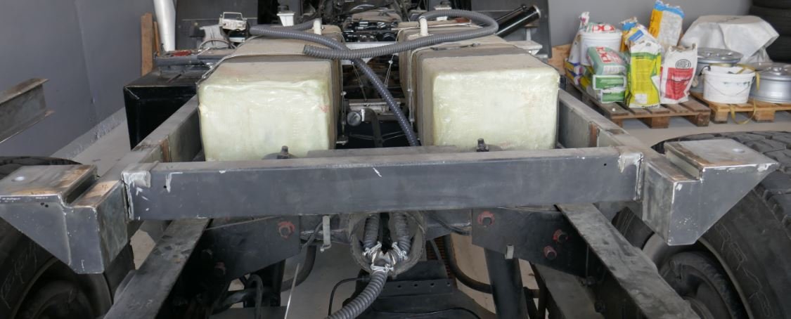

Die vordere Quertraverse war an sich unbeschädigt, aber wegen ehemaligen Antriebswelle für die Pumpe auch nicht gerade optimal konstruiert. Auf Grund der bereits bestehenden Abwassertanks (aus GFK laminiert, weil es keine passenden gab, welche damals ohne Demontage der Kabine hätten eingebaut werden können....) wurde die Position beibehalten. Die Quertraverse wurde durch einen massiven Doppel T Träger ersetzt, das unnötige vordere Stück gekürzt und die Anbindung für den oberen Zwischenrahmen verstärkt.
Vorher:
Nacher:

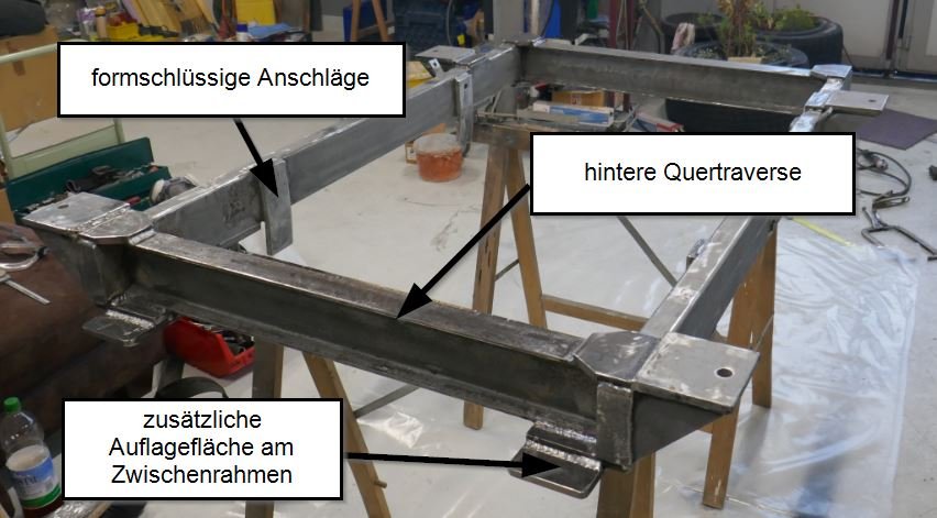

Bei der hinteren Quertraverse, also die mit den Rissen, war das Konzept auch ein massiver Doppel T Träger (hat den Vorteil, dass es keine Hohlkörper gibt, welche sich mit Wasser füllen. Torsionssteifigkeit wird in diesem Fall nicht gebraucht) einzubauen und zusätzlich die Traverse direkt bei den Krafteinleitungspunkten des oberen Zwischenrahmens einzubauen und diese auch zu verstärken. Da der Schwerpunkt der Kabine relativ weit hinten liegt und der untere Zwischenrahmen aber verhältnismässig weit vorne ist, wurden zusätzliche Abstützungen auf dem Hauptrahmen gemacht. Durch diese Abstützung werden im Verschränkungsfall (nur dann!) die hinteren (respektive eine davon) an den Hauptrahmen angenieteten Konsolen entlastet. Damit der Hauptrahmen keine Punktlast erfährt, aber auch nicht lokal verstärkt wird (die U-Profile des Hauptrahmens sollen ja immer noch ungehindert tordiert werden können) wurde 5 mm dicke Stahlplatten hinter den angenieten Konsolen auf den oberen Gurt der Hauptrahmen U-Profile mittels einer ca. 5 mm dicken elastischen Polyurethan Klebeschicht angebracht. Dies entspricht wohl keiner Aufbaurichtlinie und ist deshalb nicht zur Nachnahme empfohlen. Da jedoch der Zwischenrahmen während der normalen Fahrt auf den vier angenieteten Konsolen liegt, wird der Klebstoff nicht belastet und Kriecheffekte sollten somit kein Problem sein. Durch die grosse Auflagefläche und den dicken Klebspalt sehe ich auch kein Problem für den Rahmen.
Die bisherigen 2x2 Festlager wurden in "Loslager" umgewandelt. Das bisherige vordere Loslager hat grosszügig lange Federn bekommen. Die Federlänge nimmt von hinten nach vorne zu. Um die Kräfte in X- und Y-Richtung aufzunehmen gibt es nun formschlüssige Anschläge. Als Redundanz würde die 8.8 M16 Schrauben den Aufbau nach zwei/drei Millimeter Dislokation auch noch auf dem LKW halten. Ja ich weiss, Schrauben sollten nicht auf Scherung belastet werden, vorallem nicht im Gewindequerschnitt und vorallem nicht in Kombination mit Biegebeanspruchungen und schon gar nicht mit einer dynamischen Dauerbelastung... (eine 8.8 M16 Schraube hat trotzem eine Mindestscherbruchkraft von bis zu 7 Tonnen im Gewindequerschnitt bei einer nicht ruhenden Scherbelastung)

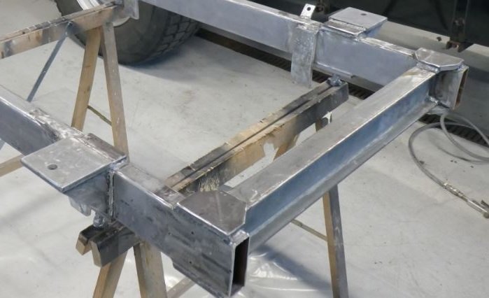

Beim vorderen Loslager gab es auch noch Risse, welche erst bei der Demontage der Kabine ersichtlich waren. Beim oberen Zwischenrahmen waren L-Profile angescheisst, an welchen wiederum die Quertraverse angeschraubt war, an welcher die vorderen Loslager dran waren. Die L-Profile hatten Risse, weil es pro Seite nur eines gab und die Federn vorne viel zu kurz waren. Die kleinen und nur einseitig montierten L-Profile wurden entfernt und durch grosse angescheisste Flansche ersetzt. Diese wurden dann an den oberen Zwischenrahmen angeschraubt. Technisch nicht perfekt, aber sicher ausreichend und definitiv um Welten besser als vorher.
Vorher (bereits angeflext):
Nachher:

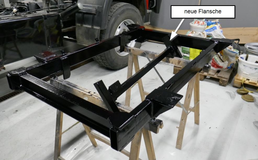

Gundiert und mit 2K Lack lackiert. Weiter sind die neuen Flansche an der Quertraverse vom oberen Zwischenrahmen ersichtlich.

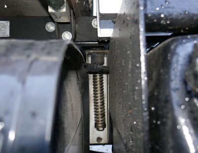

Die mittlere Feder (in dem Bild die Feder links) wurde anschliessend nochmals verlängert. Die hinterste Feder braucht fast kein Federweg, weil die Distanz zum Aufliegepunkt sehr kurz ist. Im hinteren Bereich kam noch das Stahlblech auf den Rahmen:

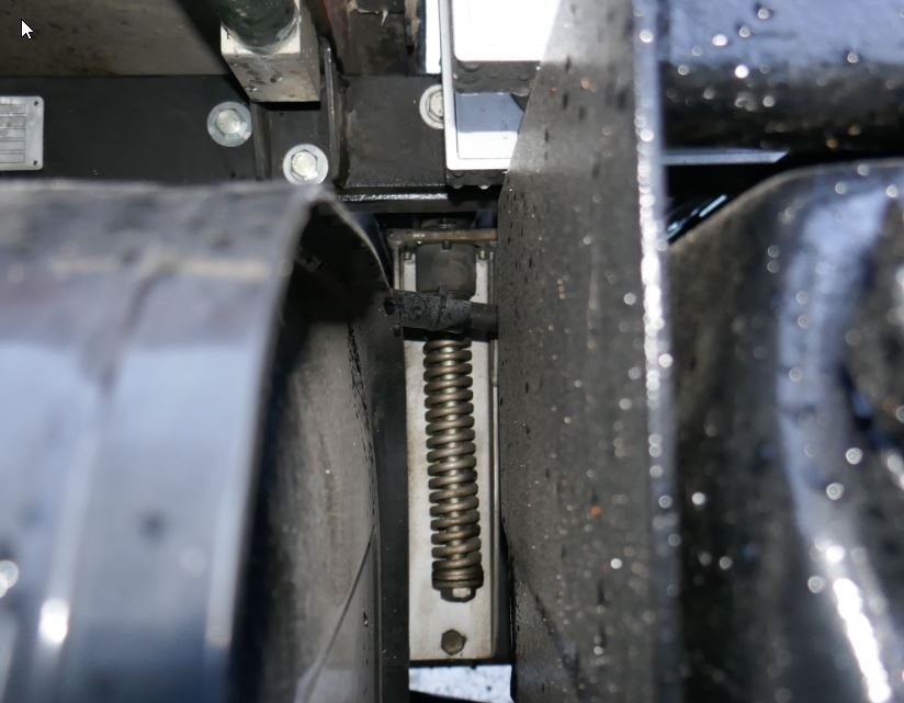

Feder ganz vorne:

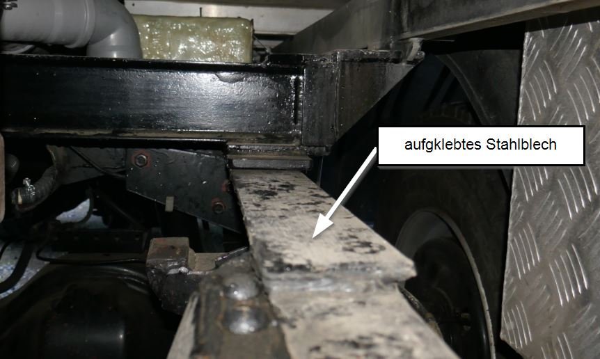

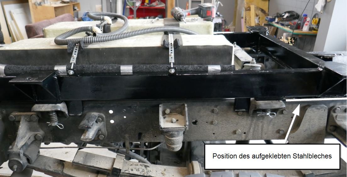

Aufgeklebtes Stahlblech:

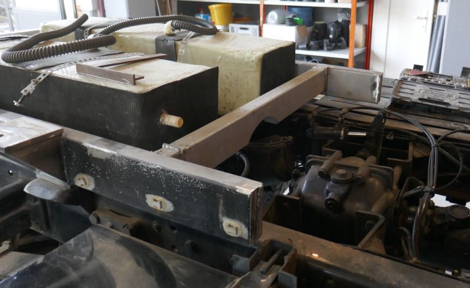

Quertraverse des oberen Zwischenrahmens für das vordeste Loslager:

Selbstverständlich gibt es ein Festlager! Die Platten welche eine formschlüssige Verbindung zum Hauptrahmen haben bilden das Festlager. Die Bewegung des Aufbaus nach vorne, hinten, rechts, links und unten ist gesperrt! Tartaruga mach das übrigens bei gewissen MAN Aufbauten ähnlich.
Der Aufbau ist schlussendlich mit 6 M16 Schrauben mit dem Hauptrahmen verbunden, wie das bis anhin auch bereits der Fall war. Bei den hinteren ist nun die Vorspannung geringer, weil Tellerfederscheiben respektive Spiralfedern darunter sind. Falls die formschlüssige Verbindung komplett versagen würde, würden diese 6 M16 Schrauben (im Notfall auf Scherung und teilweiser Biegebelastung, jedoch mit geringer Reibung weil die Vorspannung gering ist) den Aufbau trotzdem auf dem Fahrgestell halten. Eine 8.8 M16 Schraube hält im Kerbgrund des Gewindes statisch bei einer reiner Scherbelastung 7 Tonnen. Klar ist es keine reine Scherbelastung, aber es sind 6 Schrauben plus die formschlüssige Verbindung! Das es die Nieten der Konsolen am Hauptrahmen in X- und Y- Belastungsrichtung abreisst habe ich übrigens gar keine Bedenken und in Z Richung gibts ja neu die zusätzliche Abstützung auf den Rahmen.

Und wenn ich mir eure Riesendachboxen auf dem Fahrerhaus anschaue und vorstellen, was da drin alles versteckt sein mag, tut mir eure Fahrerhauslagerung auch gleich leid.
In den Dachboxen ist hauptsächlich das DDR Faltkajak (34 kg), die Schneeschuhe, Fischerrute und Winterkleidung. Also alles in allem etwa 80 kg. Davon ist ca. die Hälfte hinten auf dem Hauptrahmen abgestützt, die andere Hälfte (also 40 kg) auf das Fahererhausdach. Das heisst die Kräfte in Z-Richtung auf das Fahrerhausdach und somit auf die Fahererhauslagerung sind relativ klein. Nach vorne in X-Richtung bei einem Crashfall gibts selbstverständlich relativ hohe Zugkräfte auf den Haken der Fahrerhausanbindung. Dabei handelt es sich aber um eine einmalige Überlast und nicht um ein Lastspektrum, ich denke die Fahrerhausbefestigung packt das.
Äh, dir ist aber schon klar, dass das Fahrerhaus gegenüber dem Hauptrahmen ein klein wenig Bewegungsspielraum hat bzw haben sollte?
Ich kann die Details zwar nicht genau erkennen, aber ich denke, da hast du die nächste Sollbruchstelle produziert.
Hoffentlich täusche ich mich...
PS: Am Besten machst du vor deiner Abfahrt einfach mal einen richtigen Test: Karre volladen, volltanken, Maximal-Beladung. Und dann in einen Offroad-Park rannehmen: Verschränkung, Kuppen, Graben, Absätze, etc. Alternativ mit einem Gabelstapler je ein Rad mal einen Meter hochheben. Dann weisst du recht schnell Bescheid...

Ja mir ist klar, dass das Fahrerhaus hinten einfedert. Die Streben welche in X-Form angeordnet sind haben an den Enden Kugelköpfen. Die Kunstruktion wurde mittels Verschränkungstest und in beladenem Zustand in Saverne getestet und funktioniert einwandfrei. Das Einfedern des Fahrerhaus und das Verschränken des Chassis wird durch die Dachboxen nicht (oder vernachlässigbar klein) eingeschränkt.
Bei den Dachboxen mache ich mir eher Sorgen wegen der UV-Strahlen und dem Verspröden des Kunststoffes (und eventuell ganz tiefe Temperaturen), nicht aber wegen der Konstruktion an sich.

Ich will ja deinen Mut nicht einbremsen, aber ich stelle mir gerade vor, wie Du etwa ein oder 2 X im Monat, sowie bei Service und Reparatur das Fahrerhaus kippen willst mit den ganzen Einschränkungen.
Man kann natürlich auf Langzeitreise auch immer solange fahren, bis was verreckt ist ... dann muß man eh kippen.
Und die Fahrerhauslagerung ist mit Dachlast der größte Schwachpunkt.
Nicht umsonst hat jeder Hersteller verstärkte Fahrerhauslagerungen, Drehgelenke, Kippzylinder, Dämpfer ....
Aber die fahren auch nur auf Strassen. :angel:
Die ganz böse Überraschung kommt immer beim kippen .... besonders, wenn die Hütte dann vornüber auf die Strasse fällt.

Das Bild mit den 2 silbernen „Stützen“ ist das vordere „Lager“ für den Koffer. Die schwarze Quertraverse ist fest mit dem Koffer verbunden oder kann sich da irgendwo was bewegen? So ganz kapier ich das nicht. Falls jedoch der Koffer vorne den Ausgleich der Verwindung hat, fällt er doch jedes Mal auf diese 2 silbernen „Stützen“, oder? Die Kräfte werden als immer über ca. 100 x 100mm Fläche in den Hauptrahmen eingestanzt? Falls ich es falsch verstanden habe, vergiss was ich geschrieben habe. Falls nicht würde ich nochmal umbauen.
Ciao Ralf

Wenn man solche Risse hat, wie Du sie gezeigt hast, sollte man sich zuerst einmal fragen, woher kommen die.
1) Ich habe einen Crash gehabt und hatte eine kurzfristige höhere Krafteinleitung gehabt, als die Komponenten verarbeiten konnten.
2) Ich habe keinen Crash gehabt und die Komponenten sind für die dauerhaften Belastungen nicht ausgelegt.
Wenn Du 1) bestätigen kannst ist es recht einfach. Man tauscht die beschädigten Komponenten aus bzw läßt sie reparieren und gut ist.
Wenn Du 2) bestätigen kannst ist es komplizierter. Denn jetzt sollte man suchen, warum das so ist.
Du hast jetzt das mehrfach gerissene Zwischenrahmenstück verstärkt, ohne zu hinterfragen, warum es gerissen ist.
Vielleicht hält es jetzt, vielleicht auch nicht.
Vielleicht reißt Dir eben jetzt wirklich eine Konsole vom Hauptrahmen ab.... :(

Ich habe nicht vor, die Konstruktion nochmals tiefgreifend zu ändern, ich sehe es nicht als Provisorium.
Die Gründe waren vollendermassen:
- Wir haben das Fahrzeug einem Fahrzeugaufbauer gezeigt, welcher normalerweise Kipperaufbauten auf LKW macht für Kiestransporte. Der war eigentlich auch der Meinung, dass bei dem Gewicht der "Ladung" der Zwischenrahmen mit Anpassungen und Verstärkungen durchaus zu retten ist. Wir haben es schlussendlich nicht bei ihm gemacht, weil er erst im März Zeit gehabt hätte, die Lösung hätte aber ähnlich ausgeschaut.
- Ich habe meinen Job auf bereits Ende 2019 gekündigt und der Start der Reise war auf Ende April festgelegt. Ein komplett neuer Zwischenrahmen hätte bedeuted, dass die Abwassertanks, die Standheizung, die Truckerboxen usw nochmals hätten gemacht werden müssen. Für all das war keine Zeit vorhanden.
Es war also hauptsächlich eine Zeitfrage, Corona gabs damals bei der Entscheidungsfindung noch nicht.
Ich kann dir nur zu deiner Sicherheit und der deiner Mitreisenden empfehlen: lass den Wagen von einem Fachmann (Hinweis: die findet man nicht unbedingt in einer beliebigen Schlosserwerkstatt....) mal so richtig anschauen, nimm dir die Anregungen zu Herzen und behebe die teils gravierenden Konstruktionsfehler.
Haben wir gemacht. Wie bereits beschrieben waren wir mit dem Fahrzeug bei einem LKW Aufbauer, welcher bereits seit Jahrzenten Spezialaufbauten (Kipperfahrzeuge, Behördenfahrzeuge, Müllfahrzeuge, Bohraufbauen usw) macht und etwas 40 Mitarbeiter hat. Zusammen mit dem Chef haben wir unseren LKW angeschaut und er war der Meinung, dass der Zwischenrahmen mit den geplanten Änderungen zu retten ist.
Ja das ist leider falsch. Die Kräfte werden nicht nur auf einer Fläche von 100 x 100 mm eingeleitet, sondern auch in den Schubgurt des Hauptrahmens, da dort die silbernen Stützen angeschraubt sind.
Es handelt sich ganz klar um Punkt zwei. Nein, ich habe nicht einfach nur den Zwischenrahmen verstärkt ohne zu hinterfragen warum der Schaden aufgetaucht ist. Ich habe mir im Detail überlegt warum der Schaden an der Stelle aufgetreten ist wo er war und auch warum er so aussieht (Rissausbreitungsrichtung usw). Darauf hin habe ich überlegt, was gemacht werden muss, dass diese lokalen Spannungsüberhöhungen nicht mehr vorkommen und zwar nicht einfach durch mehr Material, sonder durch konzeptionelle Anpassungen am Gesamtkonzept. Da habe ich übrigens sehr wohl auf Ratschläge aus dem Forum gehört. Wie zum Beispiel von Burkhard damals vorgeschlagen, gibt es nun "Laschen für die Seitenführung und Aufnahme der Querkräfte" und es gibt nun auch in Längsrichtung einen Anschlag als Formschluss. Es gibt nun auch zusätzliche Abstützungen auf dem Hauptrahmen, wie das auch mehrfach gefordert wurde. Auch die Lagerung wurde angepasst, so das der Zwischenrahmen nun bei einer Verschränkung des Chassis beinahe ungehindert abheben kann und somit die Torsionskräfte und Biegekräfte im Zwischenrahmen signifikant reduziert wurden.

Um das Fahrerhaus kippen zu können, muss ich genau 2 Passschulterschrauben zusätzlich lösen, bei welchen ich nicht mal eine Mutter gegenheben muss. Die Dachboxen sollten zum Teil leergeräumt werden, da sonst der Schwerpunkt zum Kippen nicht ganz stimmt. Beides Empfinde ich als kleine Einschränkung und funktioniert einwandfrei.
Das wirst Du noch verfluchen, wenn um Dich rum ne Meute steht, Du das Fahrerhaus ... JETZT ... kippen mußt und dann erstmal die Dachboxen ausräumen mußt.
Von der zwischenzeitlichen Lagerung der Sachen will ich nicht reden ( im Regen, du stehst im Schlamm usw. )
Die Belastung auf die Fahrerhauslagerung mit Dachboxen und zwei Leuten ist meiner Meinung nach kleiner als wenn keine Dachboxen montiert sind und 3 Leute in der Kabine sitzen und dafür wurde sie ja ausgelegt.
Da spricht der Maschinenbau ... aber nicht der Fahrzeugbau.
Zwischen statisch und dynamisch ist einkleiner Unterschied.
Wie kommst Du zur Erkentnis, daß die Kabine mit 3 Leuten unten mehr aushalten muß als mit Dachboxen ???
Meine grobe Vermutung, die Belastung ist jetzt etwa das 3-5 fache wegen der Höhe und des Gewichtes da oben.
Als erstes wird sich die Fahrerhauslagerung knischend und knackend bemerkbar machen.
Nicht umsonst heißt es, verstärkte Fahrerhauslagerung bei Dachlasten.
Das nächste werden Risse im Dach und undichte Scheiben wegen der permaneten Bewegung im Blech sein.
So ein Fahrerhaus ist schneller zermürbt als Du denken kannst.
Denn GENAU dafür ist es nicht gebaut !!!
Trotzdem .... schöne Reise.
Da gebe ich dir absolut recht, dieser Fall ist mühsam! Aber am Deutz Motor geht ja NIE etwas kaputt :D . Wir sind jetzt 1.5 Monate unterwegs und mussten die Kabine noch nie kippen, es waren aber zugegebenermassen auch sehr humane Bedingungen und wir haben auch seeehr wenige Kilometer gemacht. Durch die Dachboxen haben wir ja auch Vorteile, da muss man selbstverständlich auch Nachteile in Kauf nehmen.
Selbstverständlich gibt es Dynamik! Realistisch betrachtet werden wir über 90% der Strecke auf Asphalt oder guten Schotterstrassen unterwegs sein. Da sind die Schingzahlen der Belastungen in Z-Richtung am meisten ausgeprägt und genau da wird ja die Hälfte des Gewichtes direkt auf den Rahmen abgeleitet. Selbstverständlich sind die Lasten hochdynamisch, wenn man zum Beispiel über eine Bodenwelle fährt, aber es sind dann ja "nur" 40 kg zusätzlich auf dem Dach, weil die andere Hälfte auf den Hauptrahmen abgeleitet wird.
Es gibt auch seitliche Kräfte, da sehe ich aber die Dynamik auf den "normalen" Strassen als eher klein an, sie seitliche Beschleunigung in einer Kurve wird in den allermeisten Fällen mit dem LKW unter 0,3 g liegen. Aber auch bei seitlichen Kräften wird ein Teil der Last duch die X-Anordung der Streben in den Hauptrahmen abgeleitet.
Dann gibt es noch Kräfte in X-Richtung, also nach vorne oder hinten. Da nützt meine Abstützung rein gar nichts! Diese Kräfte können extrem hoch sein, zum Beispiel im Crash fall. Dieser tritt hoffentlich nicht ein. Dann gibt noch Vollbremsungen, aber sind doch sehr selten und ergeben somit nur wehr wenig Schwingzahlen. In diesem Belastungsfall ergeben sich auf Grund der Höhe der Dachboxen etwa doppelt so hohe zusätzliche Kräfte als bei einer zusätzlichen Person im Fahererraum. Die Dachboxen sind etwa doppelt so weit weg von der Fahrerhauslagerung als eine zusätzliche Person im Innenraum, aber etwa gleich schwer. Das ganze Fahrerhaus wiegt aber mehrer hundert Kilo, das heisst die Gesamtbelastung auf die Fahrerhauslagerung ist nur wenig grösser und sicher nicht 3 bis 5 mal grösser. Je nach Auslegung der Fahrerhauslagerung kann es aber sein, dass das ausreicht um die Lagerung zu zerstören!!! Ich behaupte nicht, dass es nicht passieren kann, ich sehe nur die Wahrscheinlichkeit als relativ klein an.
Anderst sieht es bei sehr schlechten Strassen aus. Durch das seitliche hin und her schauckeln gibt es da doch relativ hohe Beschleunigungen, aber auch dann wird ein Teil der Kräfte in Z und Y-Richtung in den Hauptrahmen abgeleitet, was bei einer zusätzlichen 80 kg schweren Person im Innenraum nicht der Fall ist.
Aufkummuliert über die ganze Reise wird meiner Meinung nach die Belastung durch die Dachboxen auf die Fahrerhauslagerung auf Grund der Abstützung auf den Hauptrahmen definitv nicht 3 bis 5 mal so hoch sein wie ohne Dachboxen.
Das Fahrerhaus ist übrigens verstärkt, das beult und knickt nicht so schnell ein!

WIr haben in den ersten 1.5 Monate knapp 1000 km gemacht, ich glaube der Deutz schafft das ohne grössere Inspektion :) . Aussen und unter dem Fahrzeug hab ich jeweils vor der Weiterfahrt die Sachen angeschaut, aber man kann mir gerne vorwerfen, dass ich mein Fahrzeug nicht sauber warte :lol: . Wir waren hauptsächlich auf Bauernhöfen und haben dort mitholfen und waren somit relativ stationär.
Zusammenfassung des Vergleichs der resultierenden zusätzlichen Kräften auf die Fahrerhauslagerung zwischen 80 kg schweren Dachboxen mit einer Abstützung auf den Hauptrahmen (die Hälfte der Masse sitzt über der Abstützung) und einer 80 kg schweren Person im Fahrerraum:
-negative Z-Richtung: Die Kräfte sind nur halb so gross, weil die Hälfte der Kräfte auf den Rahmen geht. Die Lasten treten aber oft auf und können auch gross sein
-Y-Richtung: Die Kräfte sind gleich gross, weil durch die X-Anordung der Stützen steife Dreiecke resultieren und somit wieder die Hälfte der Last auf den Hauptrahmen abgeleitet werden kann. Die doppelte Höhe der Dachboxen gegenüber der Person wird somit kompensiert. Die Lasten treten im Vergleich selten auf und sind eher klein.
-X-Richtung: Die resultierenden Zugkräfte auf die hintere Fahrerhausanbindung sind doppelt so hoch. Die Kräfte treten selten auf und sind meistens klein. Können aber selbstverständlich auch mal sehr gross sein.
Was das nun für einen Einfluss auf die Dauerfestigkeit der Fahrerhauslagerung hat, darf man sich selbst überlegen. Die X-Anordnung der Streben hat auch den Vorteil, dass die Verwindung des Hauptrahmens kompensiert wird und die Dachboxen auch bei einer Verschränkung des LKWs in einer Ebene bleiben.
Es werden definitiv Sachen kaputt gehen, ganz klar, das möchte ich gar nicht schönreden! Die Kunststoffdachboxen werden aber wahrscheinlich vor der Fahrerhauslagerung kaputt gehen. Ich habe nur Mühe damit, wenn Leute meinen Beitrag nicht sauber lesen oder ihn schlicht und einfach nicht verstehen und mir dann vorwerfen, ich hätte nur die defekten Stellen repariert und verstärkt ohne mit etwas dabei zu überlegen :angry: .
