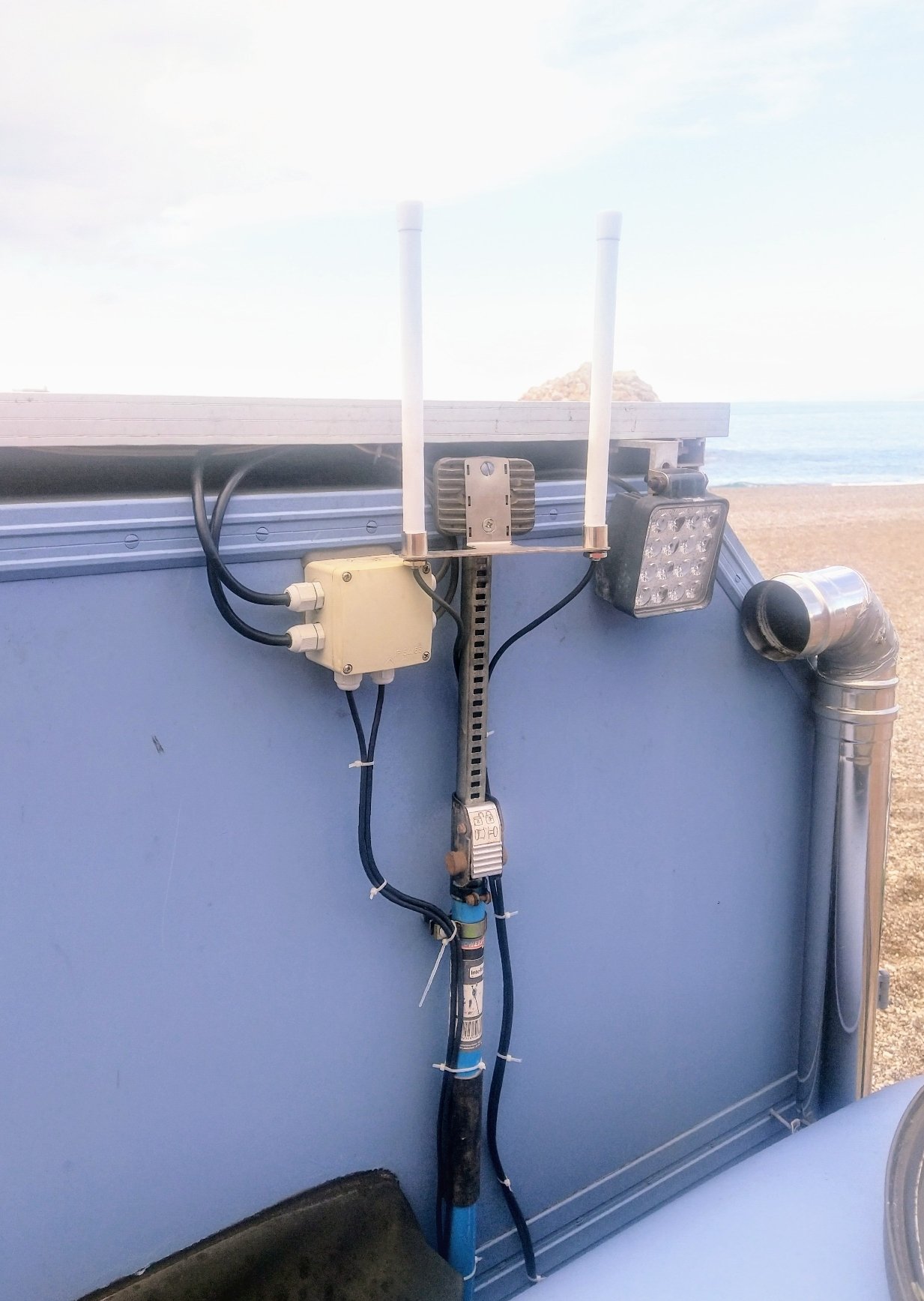

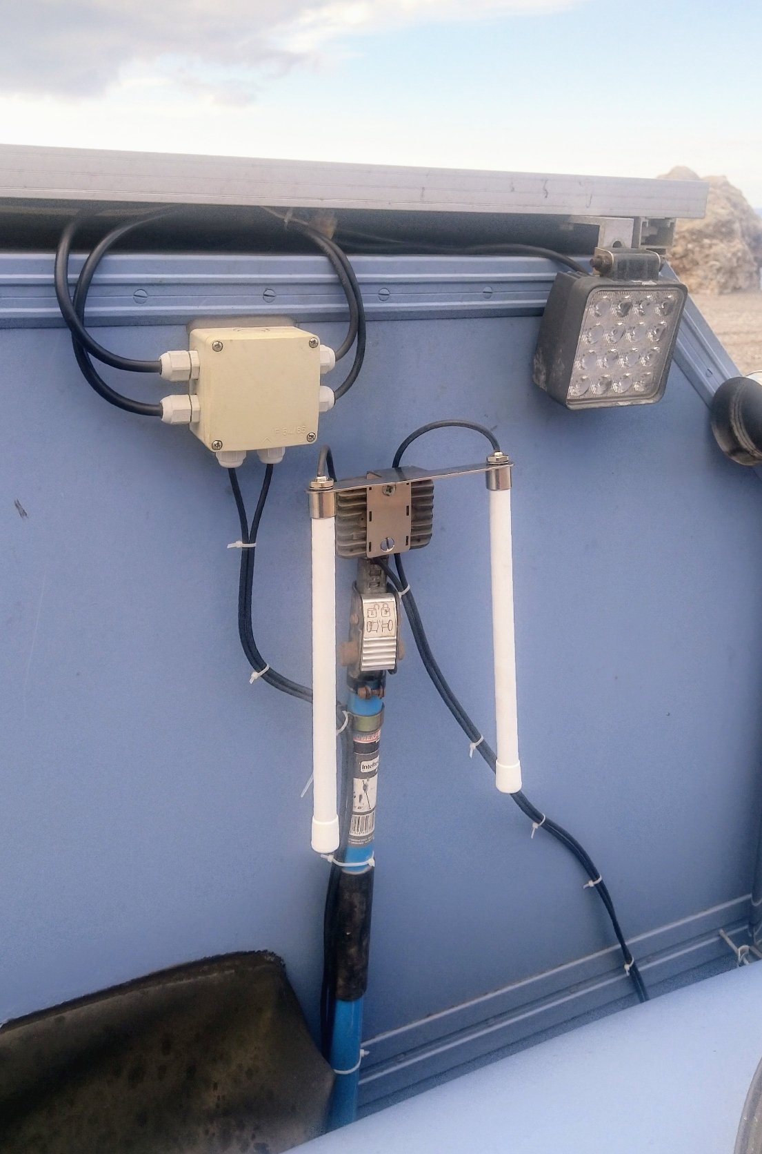

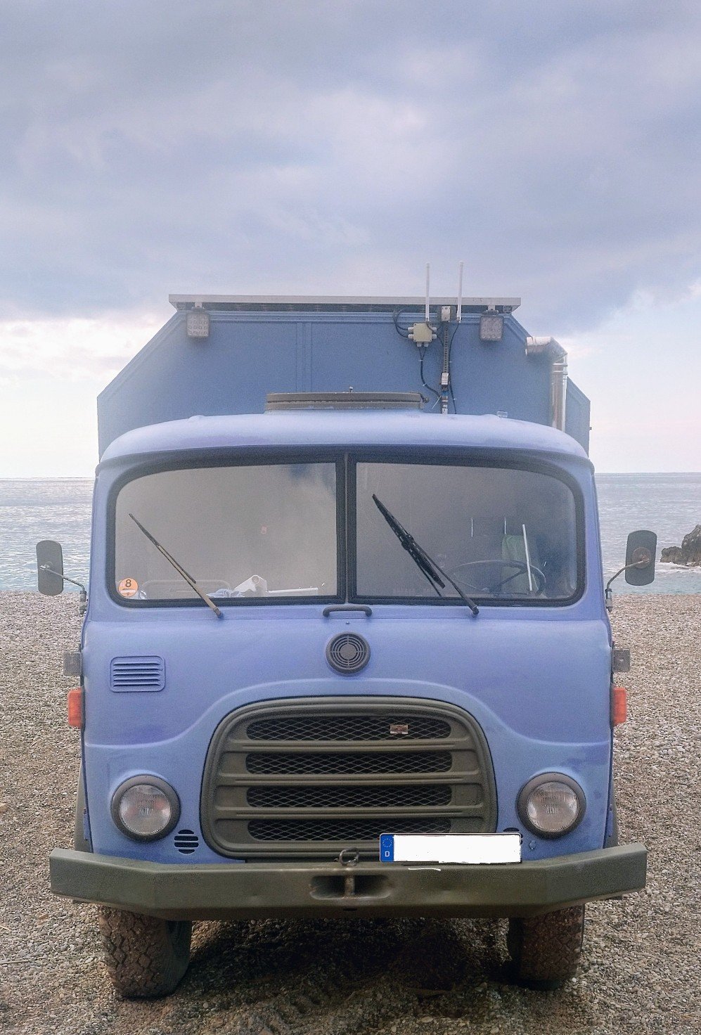

Nachdem unsere GSM-Antennen bei niedrigen Baumdurchfahrten das Zeitliche gesegnet haben, trotz Klappmechanismus, haben wir uns die im Sommer noch Mal zugelegt und da wir jetzt in der Südturkei in der Nähe von Mavikent zum ersten Mal schlechten Internetempfang haben, war eine neue Lösung für die Antennen gefragt.
Die neue Idee war, die Antennen zwischen Fahrerhaus und Koffer zum Schutz versenken zu können während der Fahrt.
Bei der Überlegung, wie ich das einfach mit Bordmitteln bewerkstelligen könnte, fiel mir meine dritte Hand ein, die ich für die Tarpnutzung dabei hatte.
Die hab ich einfach an die Koffervorderwand gespaxt. Unten eine vorhandene Kofferschraube durch eine längere ersetzt und oben eine Schelle angebracht.
Den VA-Antennenhalter einfach auf die kippbare Kopfplatte geschraubt und fertig war der Teleskop-Antennenmast.
Ich komme bis 1,5m über den Koffer und Klappe am tiefsten Punkt den Kopf um 180° um, so dass die Antennen nach unten stehen.
Da kommt noch ein Schutzkäfig drüber, damit die Antennen in Zukunft nichts mehr abbekommen.
Der beste Empfang ist aber überraschender Weise wenn die Antennen gerade Mal zur Hälfte über den Koffer ragen.

Wieder eine schicke Idee. Als alter Fernmelder nehme ich an, in der halb-Position profitierst Du von Reflektionen vom Kofferdach und verwendest Deine Solarpaneele als Empangsschüssel.

ja ich habe auch schon gelesen, dass die Antennen in Verbindung mit dem Dach einen Dipol ausbilden (weiß nicht, ob man das so sagt). Insofern war meine alte Platzierung vor dem Dachfenster mitten auf dem Dach sicher Ideal. Aber da halten die Dinger leider nicht lange.
Willi

Ich wollte noch einmal nach annähernd 6 Jahren Dauerbewohnung unseres Reise-Lasters ein kleines Update geben. Zwei kleine Anpassungen hat es noch gegeben.
Zum einen haben wir nach über 5 Jahren Dauergebrauch unserer Billig-AGM-Batterien vorsorglich eine LiFePo4-Batterie mit 300Ah an 24V aufgebaut und dann, als die AGM wirklich zu schwächeln begannen, auch diesen Winter eingebaut.
Zum Anderen habe ich um den Kühlschrank etwas zu entlasten einen temperaturgesteuerten Lüfter über dem Kühlschrank verbaut. Ein altes Heizungsthermostat mit Fernfühler aus dem Keller, ein kleiner Kasten im Schrankfach und ein paar Forstnerbohrungen später schaltet sich jetzt ab ca. 25°C Raumtemperatur der Lüfter zusätzlich ein, wenn der Kompressor läuft. Die natürliche Thermik im Schrank (Luftlöcher im Sockel, in den Böden und über dem Kühlschrank) wird so unterstützt und der Kompressor läuft merklich kürzer.
Zum Alltagsnutzen bleibt's im Wesentlichen bei meinen vorherigen Updates. Das Einzige, was ich definitiv anders machen würde bei einem neuen Ausbau sind die Lackoberflächen der Sperrholzmöbel. Der 1-K PU-Treppenlack hat sich nicht bewährt. Ich hatte ja schon im unmittelbaren Griffbereich der Klappen Edelstahlbleche nachgerüstet. Aber es gibt natürlich noch andere Punkte, wo man immer wieder hin langt und die sehen halt nicht so schön aus.
Vielleicht habe ich auch zwischen den beiden Anstrichen nicht ausreichend durchhärten lassen. Ich würde heute zur Sicherheit ein 2-K-Produkt verwenden.
