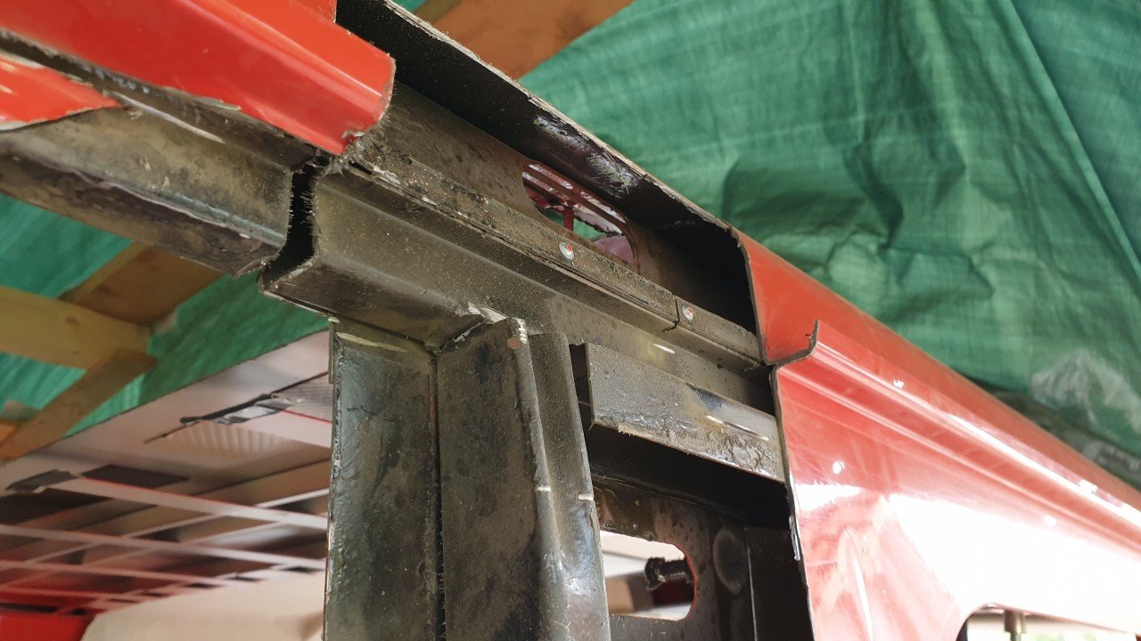

kurz zum aktuellen Zwischenstand bis zum Feiertag:
Mittlerweile habe ich die Verkleidungen noch alle demontiert und alle Fenster ausgebaut.
Die Türholme rechts sind beide schon zurechtgeflext, so dass aussen nur noch die Kante steht und die inneren Bleche stehen komplett um später überlappt zu werden.
Links folgt morgen.
Schwierigkeit bisher:
Links und rechts im Türholm geht ein Rechtechrohr nach unten, wo es dann den Einstiegsschweller trägt.
Das linke ist oben nach rechts gebogen und das rechte nach links.
Diese werden bei der Hochzeit kollidieren und müssen entfernt oder ersetzt oder verbinden werden.
Was davon am sinnvollsten erscheint werde ich noch sehen. Der eigentliche Sinn einen Einstieg für schwere Feuerwehrler zu halten ist ja nicht mehr vorhanden.
Ich denke aber ich werde mindestens einen beibehalten um mehr Seitenaufprallschutz zu haben.
Der verläuft dann zwischen dem quadratischen und dem letzten Fenster hinten.
Oben auf Höhe der Regenrinne verläuft innen einen Längsträger der wieder verbinden werden muss.
Innen habe ich den Kasten entfernt, in dem der Tankstutzen bis jetzt lief. Die Klappe werde ich beibehalten und entweder ein Staufach oder die Standheizung dort hinten einbauen.
Die Quertraverse für die Kabinenlagerung ist ausgebaut und der Tank ist auch Geschichte, er sieht überraschend gut aus, auch untenrum.
Die Kabine liegt jetzt auf Holzklötzen auf und lässt sich mit der Hydraulik sehr feinfühlig heben und senken.
Das Hinterteil hebe und senke ich dann mit den Shelterbeinen, damit lassen sich die Balken bewegen an denen ich das Hinterteil aufhänge.
Hin und herschieben geht mittels Rollen, die ich als Auflage oben am Balken benutze.
Das Dach:
Der hintere Schnitt geht ziemlich genau in die Mitte von einem der Stringer, die in das Dach unten zur Stabilisierung eingeschweisst sind. Das passt wunderbar, weil es die zukünftige Nahtstelle zusätzlich stabilisiert.
Der vordere Schnitt liegt knapp vor einem dieser Stringer, so dass hernach beim Schweissen der Abstand der Stringer beinahe perfekt ist und die Dachhaut zusätzlich zum Stoss auch noch an dem Stringer von unten verbunden ist. dieser wird wieder drangepunktet von unten.
Masshaltigkeit vordere und hintere Kante:
Wie oben schon geschrieben gehts rechts und links um ca 0,4cm daneben, hinten schmaler als vorne.
Ich habe mal probiert ob ich das ausgleichen kann und das funktioniert recht ordentlich.
Zufällig liegt seit Jahren ein hydraulischer 10t Richtsatz in meiner Garage, mit dem konnte ich gestern gute 2cm drücken ohne ihn zu sehr zu beanspruchen.
Das heisst ich werde versuche so viel plastische Verformung direkt in der Struktur zu erzeugen, dass ich die 4mm rechts und links wegbekomme, ohne zu viel Spannung in die Verbindung zu bekommen.
Das wird bisschen dauern aber die Arbeit lohnt sich ja.
Ansonsten ist das bis jetzt keine Raketenwissenschaft, mal wieder.
Eher sehr simpler Fahrzeugbau.
Eine komplexe Unterwagenstruktur an einem modernen Oldtimer stellt einen da vor grössere Herausforderungen.
Die zukünftige Traversenposition:
In Zukunft wird die Traverse direkt über dem vorderen Kardanwellenflansch am Getriebe sitzen.
Weiss jemand von euch wie viel Bewegung das Getriebe im Fahrbetrieb macht?
Es sind etwa 3-5cm Luft und der Flansch sitzt in der Mitte der Traverse, wo sie noch weiter nach oben ausgeprägt ist.
Der vordere Bremszylinder muss dafür weiter nach aussen und der rechte Lufttank wird sich eine Modifikation seiner Befestigung gefallen lassen müssen.
Wisst ihr welcher Bördelkopf für die Bremsleitungen passt? Ohne aufschrauben kann ich das nicht erkennen. Und wenigstens eine Leitung muss neu und länger werden.
Bis auf die Kabinenhydraulikleitungen sollte der Rest dann nicht stören.
Morgen gehts weiter, dann auch wieder Bilder.

Zum Verriegelungsmechanismus ist zu sagen, dass ich von der Lage knapp hinter dem Getriebausgang rauskomme.
Das heisst der Querträger sitzt über dem Kardanwellenflansch am Getriebe.
Damit kann man die Höhe der Halterung beibehalten und muss vorderen Hauptbremszylinder, vorderen Druckluftkessel und die Leitungen der Hubmechanik moderat versetzen. Das wird überwiegend ohne neue Leitungen abgehen können weil man nur den Freiraum für die Federn lassen muss. Die kann man theoretisch noch kürzen weil ja das Fahrerhaus kürzer geworden ist und der Rahmen damit weniger Weg macht von vorne nach hinten.
Der Tank muss paar cm nach aussen versetzt werden, weil mehr Raum zwischen Tank und Rahmen erforderlich ist, wenn man ihn wieder an der alten Stelle haben möchte. Aber im grossen und ganzen bleibt das im Rahmen und ich kann genau die alte Halterung am Haus weiterverwenden.
