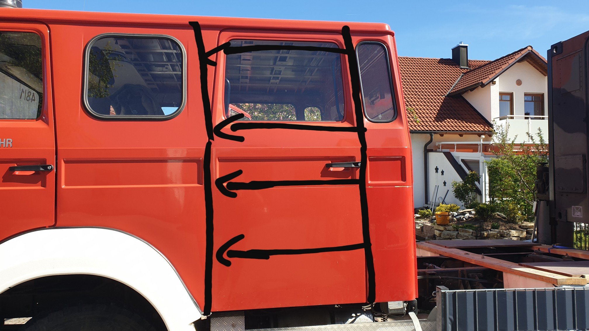

Zuerst mal habe ich mir überlegt wie man hinten ein gutes Raumgefühl hinbekommt.
Dann wie lang die Fuhre werden soll.
Und dann was welchen Aufwand bedeutet.
Alurückwand vs Originalhinterteil blieb zur Entscheidung übrig.
Alurückwand wäre leicht undauch leichter umsetzbar.
Optik minus, Platz minus. Umbau Kabinenlagerung auch schwieriger weil über gem Getriebe, müsste also höher als bisher sitzen.
Originalrückwand ist optisch gefälliger, mehr Innenraum und ohne Materialmix.
Lagerung liegt über dem Kardanwellenflansch und kann damit auf der alten Höhe bleiben.HBZ muss bissl nach aussen. Leitungen Fahrerhaushydraulik auch.
Die Türausschnitte sind sehr stabil als Verbindung zum Schweissen. oben muss vorne schräg geschnitten werden damit das hintere Fenster dann hinpasst.
Bilder vom Plan:

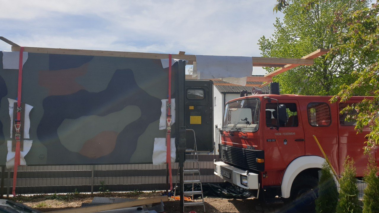

Fortschritt heute :
Das Krangestell und gleichzeitig der Planenträger falls es regnet.
2 Balken mit 6m auf dem FM2 um damit das abgeschnittene Häuschen zu bewegen. Drauf kommt rollbar eine Hakenaufnahme jeweils und los gehts.
Quasi Laufkatze light für Doppelhaushälften haha.

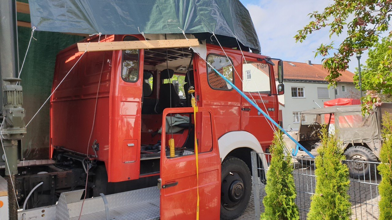

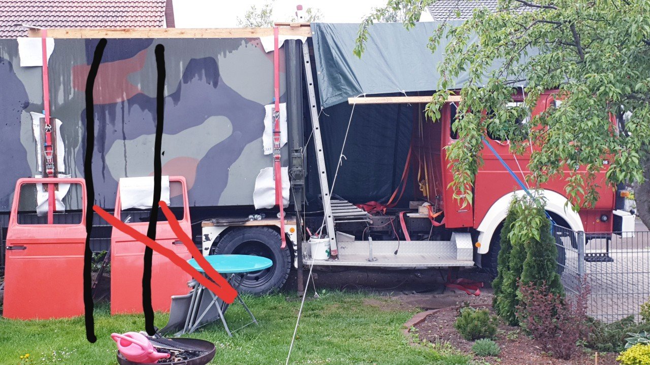

Nach kurzer Nachbesserung an meiner "Halle" habe ich heute gerade eben die erste Türe demontiert.
Der Elektrozug tut wie immer seinen Dienst.
Die Imbus Schrauben waren unlösbar und so hab ich sie ausgebohrt...

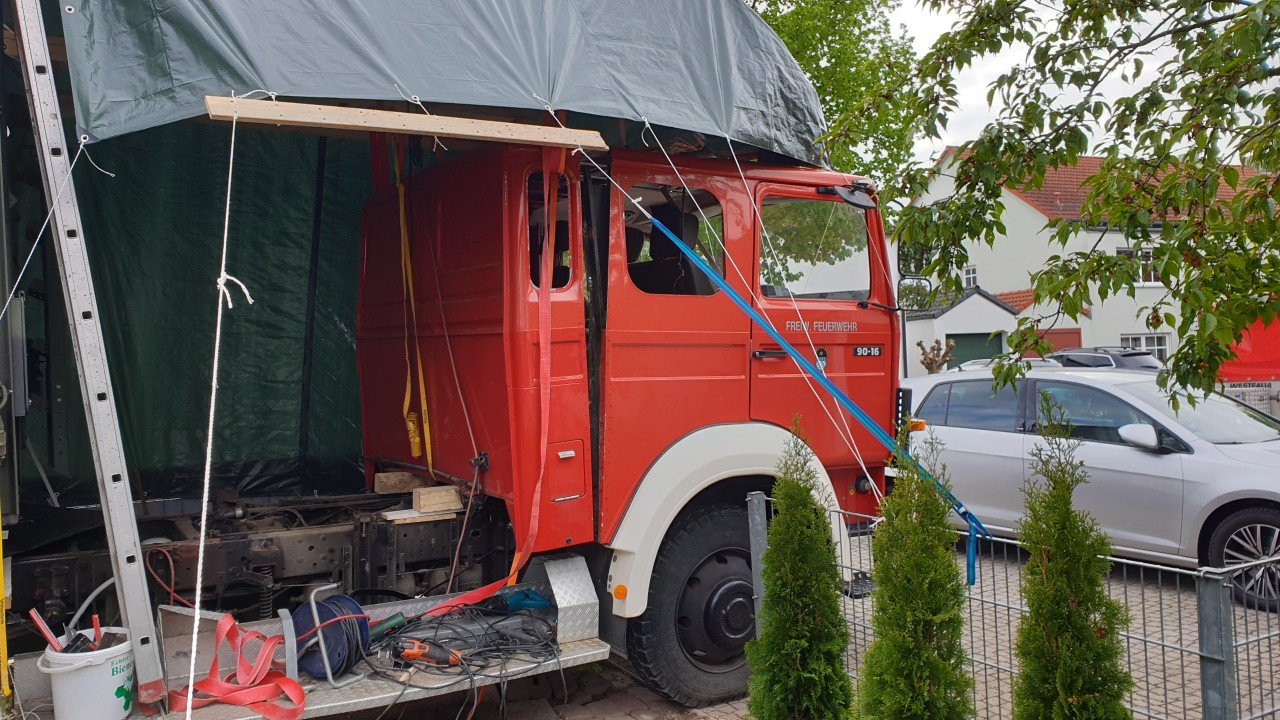

kurz zum aktuellen Zwischenstand bis zum Feiertag:
Mittlerweile habe ich die Verkleidungen noch alle demontiert und alle Fenster ausgebaut.
Die Türholme rechts sind beide schon zurechtgeflext, so dass aussen nur noch die Kante steht und die inneren Bleche stehen komplett um später überlappt zu werden.
Links folgt morgen.

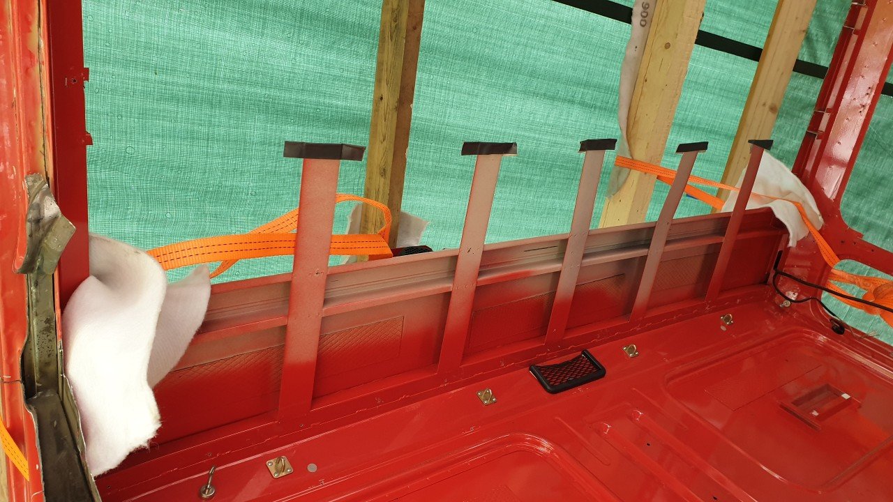

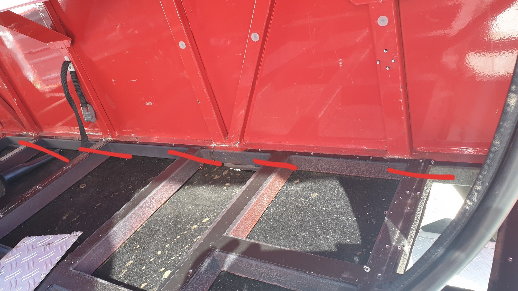

Schwierigkeit bisher:
Links und rechts im Türholm geht ein Rechtechrohr nach unten, wo es dann den Einstiegsschweller trägt.
Das linke ist oben nach rechts gebogen und das rechte nach links.
Diese werden bei der Hochzeit kollidieren und müssen entfernt oder ersetzt oder verbinden werden.
Was davon am sinnvollsten erscheint werde ich noch sehen. Der eigentliche Sinn einen Einstieg für schwere Feuerwehrler zu halten ist ja nicht mehr vorhanden.
Ich denke aber ich werde mindestens einen beibehalten um mehr Seitenaufprallschutz zu haben.
Der verläuft dann zwischen dem quadratischen und dem letzten Fenster hinten.
Oben auf Höhe der Regenrinne verläuft innen einen Längsträger der wieder verbinden werden muss.

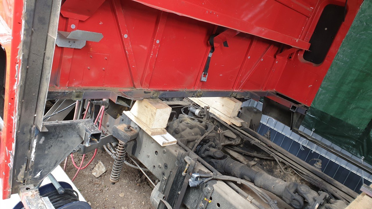

Innen habe ich den Kasten entfernt, in dem der Tankstutzen bis jetzt lief. Die Klappe werde ich beibehalten und entweder ein Staufach oder die Standheizung dort hinten einbauen.
Die Quertraverse für die Kabinenlagerung ist ausgebaut und der Tank ist auch Geschichte, er sieht überraschend gut aus, auch untenrum.
Die Kabine liegt jetzt auf Holzklötzen auf und lässt sich mit der Hydraulik sehr feinfühlig heben und senken.
Das Hinterteil hebe und senke ich dann mit den Shelterbeinen, damit lassen sich die Balken bewegen an denen ich das Hinterteil aufhänge.
Hin und herschieben geht mittels Rollen, die ich als Auflage oben am Balken benutze.

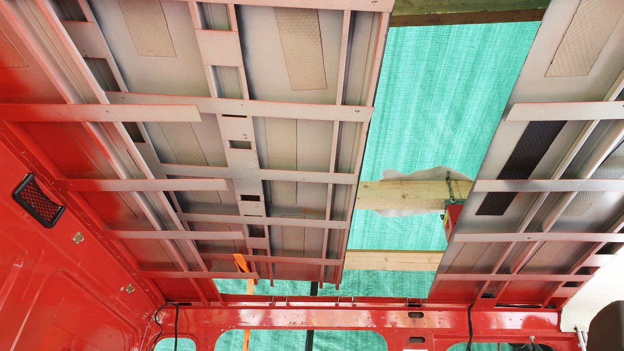

Das Dach:
Der hintere Schnitt geht ziemlich genau in die Mitte von einem der Stringer, die in das Dach unten zur Stabilisierung eingeschweisst sind. Das passt wunderbar, weil es die zukünftige Nahtstelle zusätzlich stabilisiert.
Der vordere Schnitt liegt knapp vor einem dieser Stringer, so dass hernach beim Schweissen der Abstand der Stringer beinahe perfekt ist und die Dachhaut zusätzlich zum Stoss auch noch an dem Stringer von unten verbunden ist. dieser wird wieder drangepunktet von unten.

Die zukünftige Traversenposition:
In Zukunft wird die Traverse direkt über dem vorderen Kardanwellenflansch am Getriebe sitzen.
Weiss jemand von euch wie viel Bewegung das Getriebe im Fahrbetrieb macht?
Es sind etwa 3-5cm Luft und der Flansch sitzt in der Mitte der Traverse, wo sie noch weiter nach oben ausgeprägt ist.
Der vordere Bremszylinder muss dafür weiter nach aussen und der rechte Lufttank wird sich eine Modifikation seiner Befestigung gefallen lassen müssen.
Wisst ihr welcher Bördelkopf für die Bremsleitungen passt? Ohne aufschrauben kann ich das nicht erkennen. Und wenigstens eine Leitung muss neu und länger werden.
Bis auf die Kabinenhydraulikleitungen sollte der Rest dann nicht stören.

Ich habe grob alles von unten nach oben abgearbeitet. Das Dach habe ich als letztes geschnitten.
Zuerst habe ich mir mit einer Aluschiene ein Urmass gemacht.
Mit dem habe ich von oben nach unten die kompletten Türausschnitte vermessen und ab der Schräge die hintere Schräge nach vorne angezeichnet.
Die so erhaltenen Schrägen habe ich nach oben hin ins Dach weitergeführt und dort über beide Fahrzeugseiten verbunden.
Mit dem selben Urmass, das ja den Abstand der entnommenen Fahrzeuglänge darstellt, habe ich alle zu entnehmenden längs angeordneten Teile bemessen.
Im Boden des Passagierraums waren das insbesondere die Vierkantrohre die dort den Rahmen bilden.
Ich habe besonders darauf geachtet , den Aufbau nicht einfach rundum zu schneiden wie eine Konservendose, sondern in der Höhe verschiedene Längsebenen zu erhalten und die Bodenrohre ebenfalls versetzt zu trennen wo das ging.
Beispielsweise unten bis Mitte die Türausschnitte und weiter oben die Schräge nach vorne und der Schnitt im Dach dann ca 20cm weiter vorne als die Verbindung in den Türkanten.
Das erhöht die Stabilität im Konstrukt. Einfach damit es keine gerade Verbindungsstelle senkrecht durchs ganze Fahrzeug gibt
Die Bodenrohre habe ich teilweise wo möglich schräg abgeschnitten um nicht stumpf zu schweissen sondern eine schön belastbare Verbindung zu bekommen.
Überall ging das nicht, aber 3 Mal doch. Die Schrägen habe ich auch entgegengesetzt auf den beiden Fahrzeugseiten angelegt, so dass die Richtung zum theoretischen Abriss jeweils auf einer Seite durch Vollmaterial führen würde und nicht auf beiden Seiten die Schweissnaht "auseinandergezogen" wird.
Der Stoss im Dach wird genau auf einem Stringer liegen und die Dachhaut zusätzlich zur Stossverbindung dort auch wieder festgepunktet, so dass der Stringer zusätzlich gegen Verzug und zur Stabilisierung der Nahtstelle herangezogen werden kann.

Zum Verriegelungsmechanismus ist zu sagen, dass ich von der Lage knapp hinter dem Getriebausgang rauskomme.
Das heisst der Querträger sitzt über dem Kardanwellenflansch am Getriebe.
Damit kann man die Höhe der Halterung beibehalten und muss vorderen Hauptbremszylinder, vorderen Druckluftkessel und die Leitungen der Hubmechanik moderat versetzen. Das wird überwiegend ohne neue Leitungen abgehen können weil man nur den Freiraum für die Federn lassen muss. Die kann man theoretisch noch kürzen weil ja das Fahrerhaus kürzer geworden ist und der Rahmen damit weniger Weg macht von vorne nach hinten.
Der Tank muss paar cm nach aussen versetzt werden, weil mehr Raum zwischen Tank und Rahmen erforderlich ist, wenn man ihn wieder an der alten Stelle haben möchte. Aber im grossen und ganzen bleibt das im Rahmen und ich kann genau die alte Halterung am Haus weiterverwenden.

Ich habe aber die Länge des Aufbaus nochmal vermessen.
Bin jetzt pudelnass und berichte wie folgt:
Geplant ist dass ich 12cm Abstand zur Rückwand der Kabine einhalte, das sollte als Mindestmass gut ausreichen, ich verifiziere das aber noch indem ich das Führerhaus anhebe und den Bogen vermesse, den die hintere untere Kante dabei beschreibt. Eventuell reichen dann auch 10cm, mal sehen. Ich will so wenig wie möglich machen, das sieht besser aus.
Ich bin ja bei Audi, und wir sind eher die Könige der kleinen Fugen haha.
Seis drum, wenn man das also so macht und dann die 425cm des Containers nach hinten geht, dann ergibt sich ein Gesamtüberstand über den Hauptrahmen um genau 50cm.
Damit liege ich dann etwa 20cm über der Variante Fahrerhaus mit glattem Abschlussblech.
Zusätzlich bringt mir das aber auch das Gewicht 20cm weiter nach hinten was der Vorderachse gut tun dürfte.
Der hintere Böschungswinkel verschlechtert sich um ein paar Grad, ist aber nicht dramatisch und für meine Anwendung absolut irrelevant und immer noch sehr ordentlich.
Ich plane jetzt erstmal den Zwischenrahmen weiter mit den jetzt bekannten Abmessungen.
Und Muttertagsgeschenke gilt es auch noch zu kaufen :-)
Es geht weiter, aber ein bisschen Wetter brauche ich auch dazu.
Hier noch ein Bild mit Ende mit Ende Hauptrahmen und meiner Kabinenkürzung. In rot skizziert noch ein Gefühl für die Änderung des Böschungswinkels.
Kurze Kabine ist irgendwo dazwischen, eben 30cm Überstand statt 50.
grijo
Beiträge: 960
Wohnort: Raum Esslingen
Re: 90-16 Fahrerhauskürzung. Und los gehts...
#30 Beitrag von grijo » 2019-05-11 12:26:31
Planst du einen Durchgang von Kabine zu Fahrerhaus?
Wenn du an deinem Zwischenrahmen das Festlager hinten machst dann bekommst du vorne ordentlich Verschränkung die du mit einem Faltenbalg oder ähnlichem ausgleichen musst.
An dieser Stelle ist dann zuwenig Abstand zwischen Kabine und Fahrerhaus kontraproduktiv.
Da wird es schwierig die Verschränkung auszugleichen
Joachim
