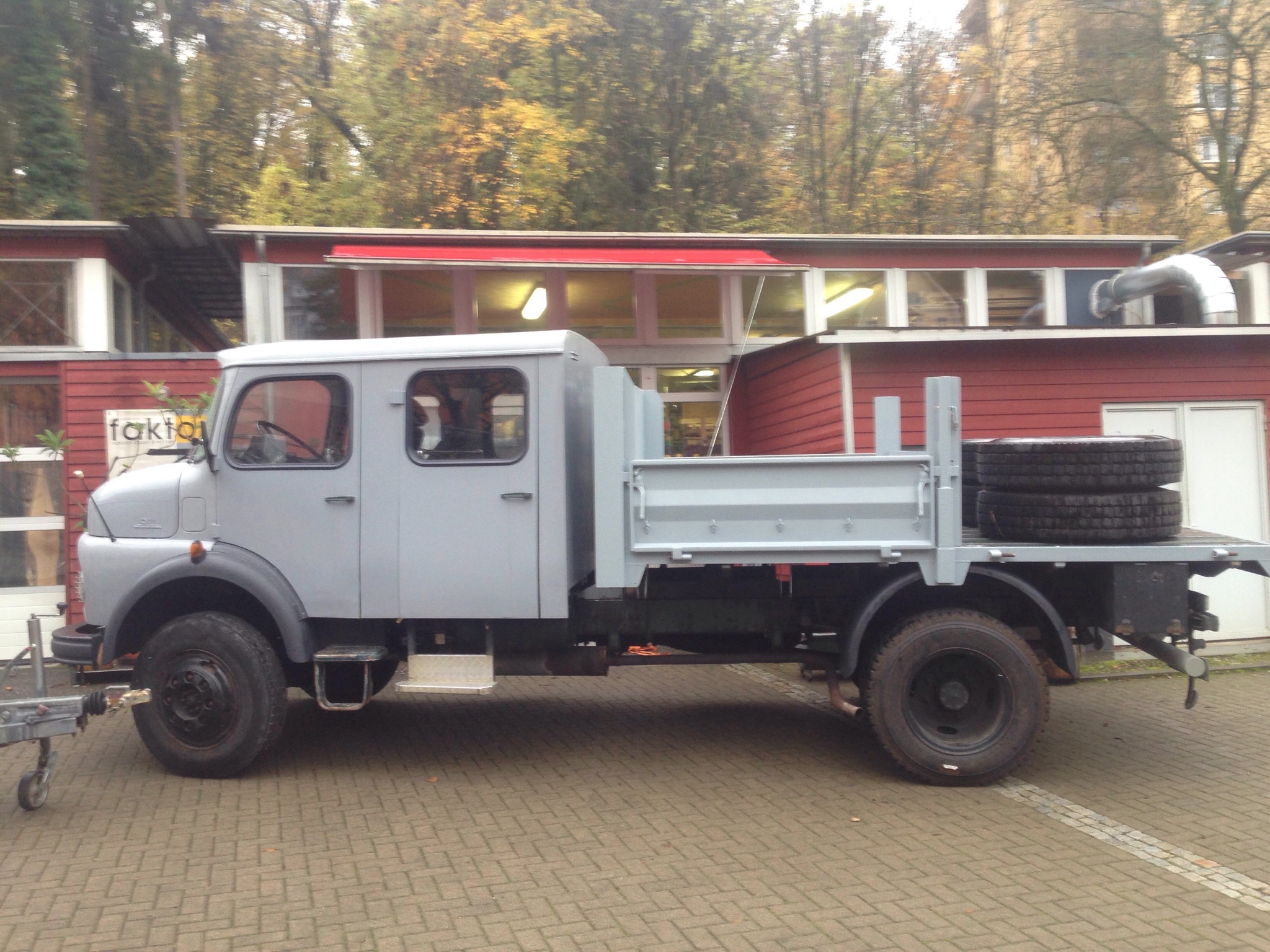

Bin gerade am Radstand dran ...
Kann man sagen dass die DOKAs einen längeren Radstand haben als die Kurzhauber mit "kurzem" Fahrerhaus.
Ein Zeppelin FM2 ist ja 4,25m lang, der steht ja dann bei dem kurzen Fahrerhaus recht weit hinten raus.
Oder gibt es das kurze Fahrerhaus mit unterschiedlichen Radständen?
Oder wäre es b3esser eine Doka zu kürzen und dann den FM2 draufsetzen?
Wobei dann vielleicht das H gefährdet ist ...
Joachim

mein BGS 911er mit Einheitskoffer hat 3,6 Meter Radstand und der Koffer hat 4 Meter länge. Fahrzeug Komplettlänge 6,4 Meter. Fahrzeughöhe mit 12.00 R20 Bereifung 2,98 Meter.
Beim kurzen Fahrerhaus gab es aber auch den 4,2 Meter Radstand. Da war der Einheitskoffer aber auch (ich glaube 60cm) länger.
Würde dann also für einen Shelter wohl stimmiger sein.

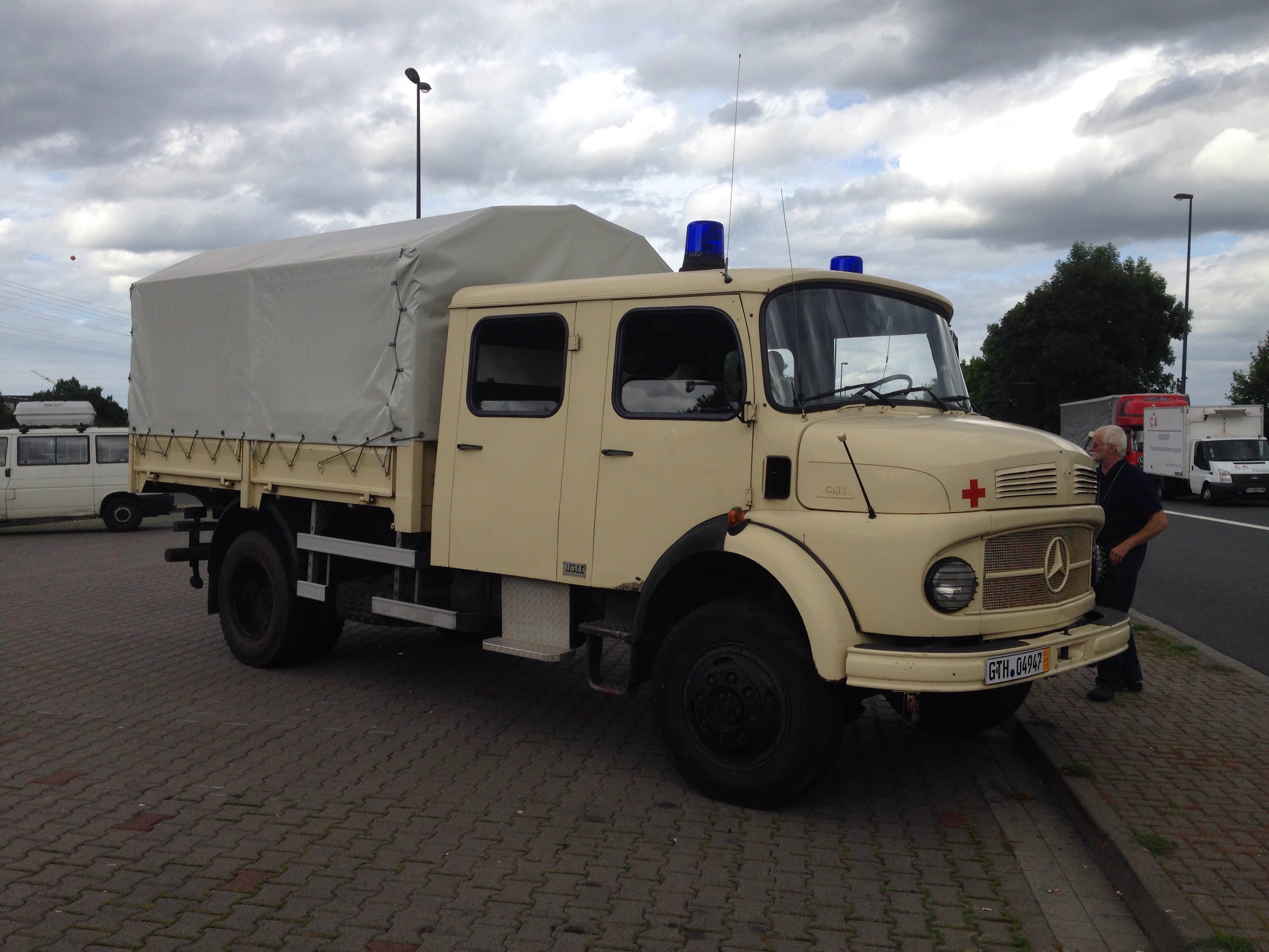

Die von mir genannten Dokas mit Shelter FM2 haben beide den Radstand 4,20 m. Wie man sieht, paßt da der Shelter grade noch drauf.
Bei einem kurzen Fahrerhaus sollte es auch mit dem 3,60-m-Radstand gehen, bei ähnlichem Hecküberhang.
Im Prinzip gab es jedes Fahrerhaus (Standard, kurze oder lange Doka) mit jedem Radstand. Zumindest habe ich sogar schon von einer langen Doka auf dem ultrakurzen 3,20-m-Radstand gehört. Ob so was Sinn macht ist eine andere Frage.
Wenn ich die Angebote so sehe dann werden sehr viel Dokas mit 4,2 und auch 3,6m Radstand angeboten.
Mit Nahverkehrkabine habe ich bisher nur 3,6m Radstand gefunden.
Wurdenvom Standardfahrerhaus in Kombination mit 4,2m Radstand weniger jergestellt?
Diese Kombination erscheint mir gerade für einen 4m langen Koffer/shelter am geeignetsten-

#26 Beitrag von Jac0b » 2018-01-07 20:51:11
Ich habe einen 911er mit kurzer Doka und Pritsche/Plane von ´77, ehemals Katastrophenschutz. (Vorstellung steht noch aus, kommt demnächst wenn ichs H habe ;-) )
Das ganze Fahrzeug ist knapp 7 Meter lang, die Pritsche selber 350x245, an den Außenkanten gemessen. Nur bekommt man sie nicht sonderlich häufig, habe seit dem Kauf im Sommer keinen mehr in dieser Konfiguration gesehen.
Es handelt sich allerdings nicht um eine Wechselpritsche sondern mit Scheibenfedern fest montiert. Oberkante Pritsche ist wenn die 11.00R20 montiert sind dann ca 140cm überm Boden, mit 210cm Hohem Koffer kommst du also auf 350cm Gesamthöhe.
hier Mal ein Bild falls es beim Ideen spinnen Hilft
aktueller Stand
aktueller Stand
Kaufzustand
Kaufzustand
