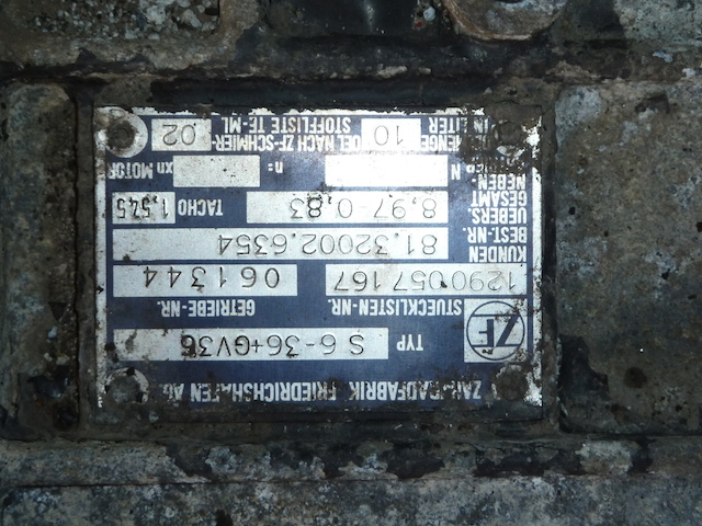

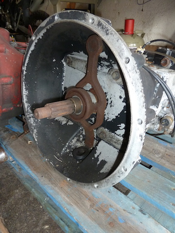

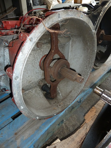

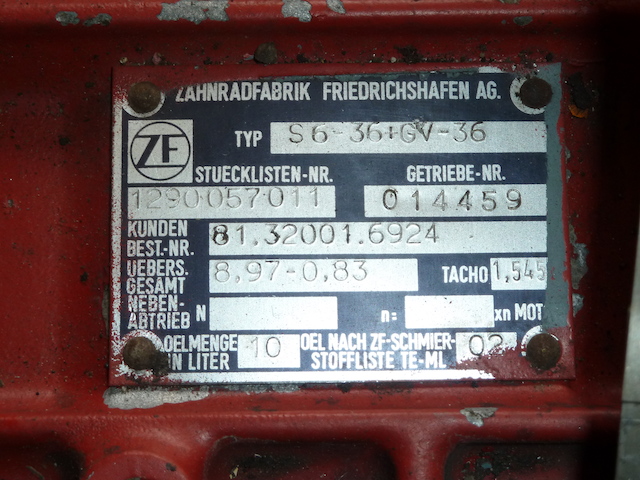

#130 Beitrag von Kurzer » 2014-01-12 14:55:33
So ihr Umbau willigen, hier mal ein paar Bilder der Getriebe Schätzchen. Meine Garage sieht grad echt aus wie ein Getriebe-Gebraucht-Handel:

Marco und ich haben heute die Getriebe etwas genauer inspiziert und eine Liste erstellt was noch alles zu besorgen ist. Wir werden, falls die anderen Umbauer damit einverstanden sind, die Getriebe nun erst mal alle auf den selben Stand bringen, in dem wir die Schalthebel und Kugleköpfe, soweit fehlen, besorgen und anbringen, ebenso die Winkel für die Schaltmimik, die Getriebe reinigen sowie von den Kupplungsglocken befreien. Da wird es wohl bald ein paar zu kaufen geben :angel:
Während dessen sind die ersten Adapterplatten wohl auf dem Wege das Licht der Welt zu erblicken, ebenso einige andere Anbauteile.
Also schau ma mal wie's weiter geht....
