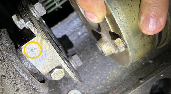

Ok,
lesen bildet:
Habe Punkt 68 nie richtig verstanden: Die ‘O-Markierung’ auf dem Spritzversteller habe ich gefunden und sie lässt sich mit einem Spiegel auch im eingebauten Zustand einsehen. Aber “neben den Skala am Kupplungsmitnehmer” habe ich nicht gefunden. Abbildung C152 zeigt die Markierung nicht.
Aber gerade noch einmal durch die Fotos des Einbau gestöbert: da ist doch ein ‘O’ eingeprägt, ich Blindfisch!
Werde die Stellung der Markierungen heute Abend prüfen. (Ich befürchte sie stehen 180 grad zueinander…)
An meine 12 Auslassventile: keine Spielverderber sein, ja? 10km Probefahrt auf Nebenstraßen mit Zündung im Spülhub machen euch doch sicher aus, das ist doch sicher kein Grund, aufzubrennen…
MLG
lesen bildet:
MLG

Re: Probleme mit Förderbeginn/Einspritzzeitpunkt
Zur Sache:
habe in der Mittagspause noch einmal am Motor gedreht.
Hier steht die Seite vom Flansch mit Skala und “O”-Markierung auf 9:00. Auf der Stirnseite des Spritzverstellers ist keine “O”-Markierung sichtbar.
Hier steht die markierte Seite vom Flansch auf 15:00 (nicht im Bild) und die Gegenüberliegende ohne Skala und Markierung auf 9:00. Und da ist sie, die etwas undeutlich eingeschlagene “O”-Markierung auf der Stirnseite vom Spritzversteller.
Dann weiß ich ja jetzt, was ich heute Nacht zu tun habe…
MLG
