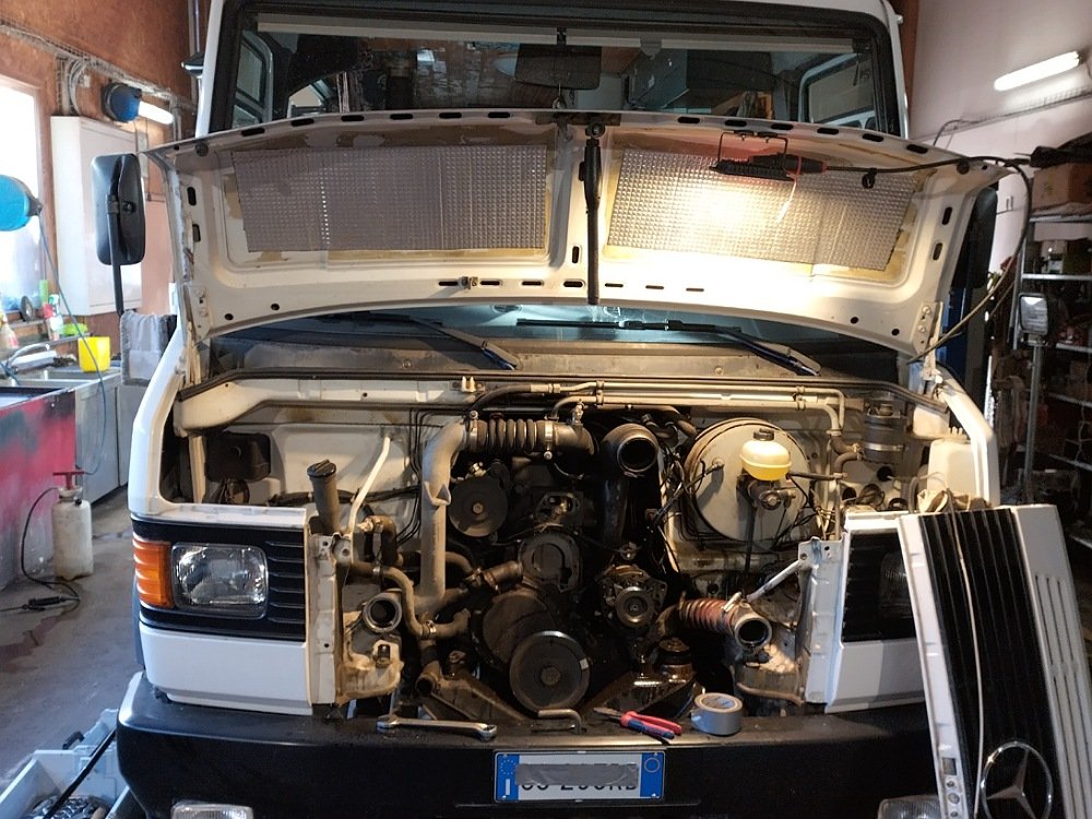

Als endlich die Kälte etwas nachließ könnten ich feststellen dass das Lüfterrad ein sehr großes Spiel hatte (deutliche Lagerschäden der Wasserpumpe). Ich habe es mir nicht zugetraut so 400km zu fahren.
Ich durfte bei einer Transportfirma die Reparatur selber durchführen und die Teile kamen per Schnelllieferung sofort an.
Super, denn in der Schweiz wäre der Spaß, in einer Werkstatt, sehr teuer gewesen!

Schön dass es geklappt hat. Das letzte Bild verstehe ich nicht. Du kommst vom Hölzchen aufs Stöckchen?
Edit: Schnell noch das vorletzte Bild genauer angeschaut - ist das Hölzchen als Stopfen in der undichten Wapu?

das letzte Bild könnte das Stöckchen sein, mit dem das Lüfterrad getestet wurde.
Schön, dass das in überschaubarem Rahmen und ohne große Folgeschäden geklappt hat, der Lagerschaden hätte sich auf einem längeren Heimweg fatal auswirken können, das ist das Szenario, das ich oben mit meinem MAN 630 beschrieben hatte. Da war die Reparatur vor Ort mit Sicherheit zielführend.
Genau, um den Wasserverlust durch die Öffnung im Lagergehäuse zu minimieren...
Im vorletzten Bild sieht man wo es steckt!
Wie Constantin mit einem Ventil empfohlen hat... Ich hatte kein Ventil, dann habe ich den Stöpsel aus Holz geschnitzt.
