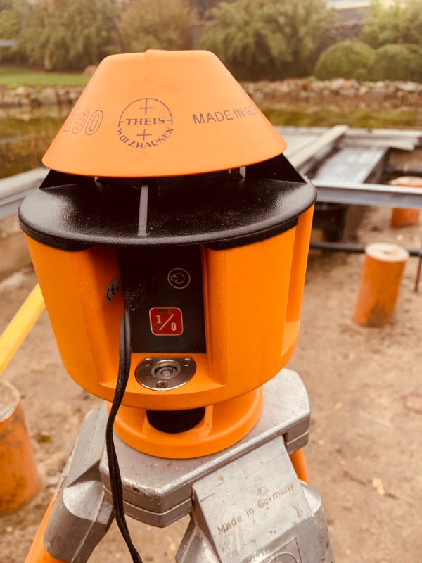

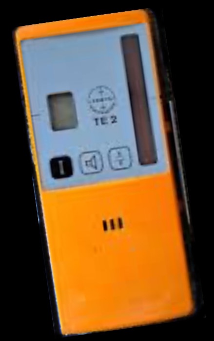

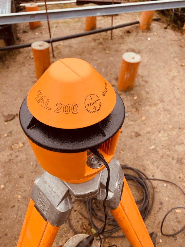

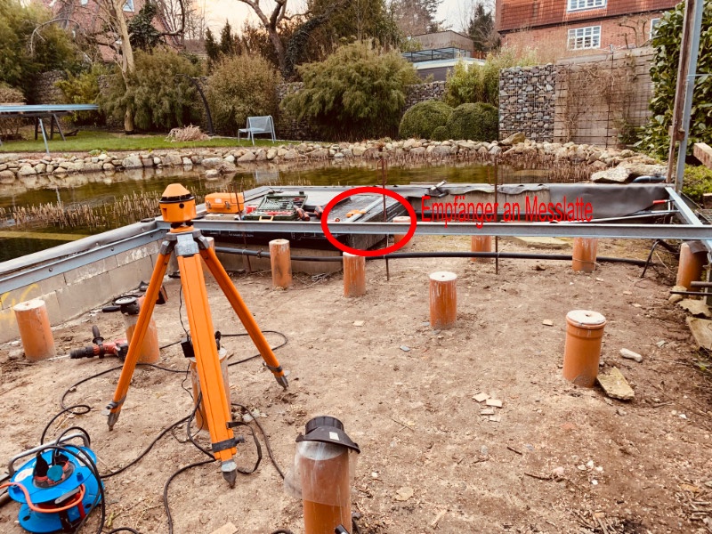

- askari01
- Beiträge: 462
- Registriert: 2016-10-03 15:16:17
- Wohnort: Schleswig
Re: Rotationslaser
Ja, Korrekt so etwas gibt es. Bei denen ist der Laeser häufig Farblos. Anbei ein paar Fotos von meiner Baustelle mit dem Empfänger der an einer Messlatte befestigt werden kann.Petrov_kamensk hat geschrieben: ↑2024-07-14 8:13:20Ich war überrascht, als ich erfuhr, dass es einen optischen Strahlendetektor gibt, der einen Ton von sich gibt, wenn die Mitte des Kastens mit dem Strahl zusammenfällt.askari01 hat geschrieben: ↑2024-07-11 18:39:34Wenn du ihn hauptsächlich für die Fassade nutzt würde ich eher eine Schlauchwaage und eine Schnur nutzen. Ich weis nicht um welche Höhe es sich bei der Fassade handelt, aber um so höher es wird um so schwieriger gestaltet sich der Aufbau vom Rotationslaeser. Des weiteren ist der grüne oder rote Laeser bei Tageslicht schlecht sichtbar.
VG Uwe
Man bewegt ein Kästchen mit einem Fenster über die Fläche, auf der sich der Strahl befinden sollte, bis ein Piepton ertönt, sobald er
VG Uwe
