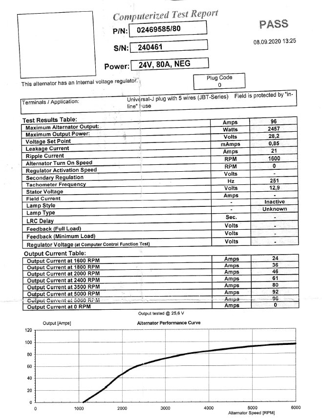

Re: Lichtmachine Kapazität vergrössern bf6l913
ich habe die hier verbaut. Plug and Play.
Ich habe sie bei Koch gekauft.
