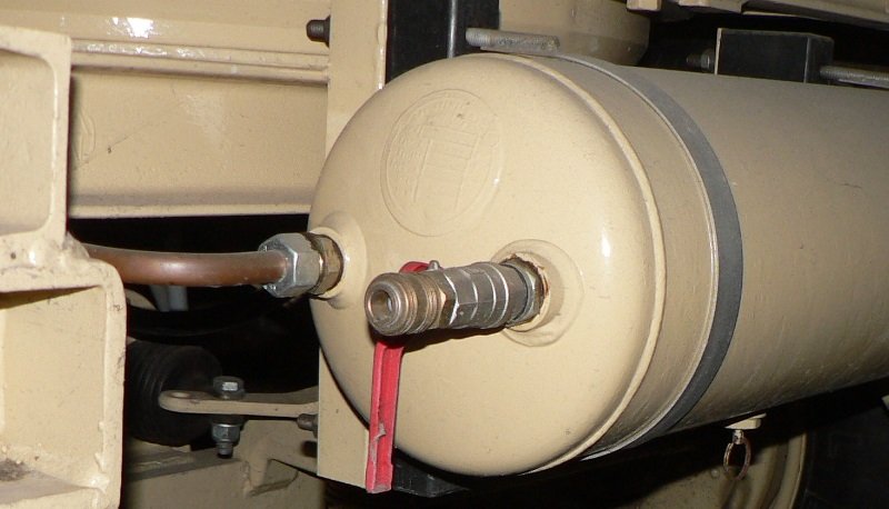

wir bauen es so:

Ingenieur
Beiträge: 4645
Wohnort: Bei Hannover
Re: Reifenfüller, Druckluftsteckdose
#9 Beitrag von Ingenieur » 2021-12-03 21:48:02
ja, der Kessel hatte in seinem ersten Leben da einen Blindstopfen.
Unbedarfte Mitbürger schrauben einfach eine DL-Kupplung da rein.
Wir verbauen zusätzlich einen Kugelhahn.

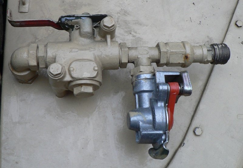

Man kann auch von einer vorhandenen Leitung abzweigen:

Vor so eine Zapfstelle für Druckluft gehört in einem LKW-Bremssystem ein Überströmventil, das erst oberhalb des Sicherungsdruckes des VKSV öffnet.
So hätte es dir der "Meister" in der LKW-Werkstatt erklären müssen.

viele Wege führen nach Rom.
Es gibt Absperrhähne für KFZ Druckluftanlagen, die sind dafür zugelassen. Mit so einem kann man auch direkt an den Kessel gehen. Der große Vorteil ist, daß der Absperrhahn praktisch keine nennenswerte Querschnittverminderung darstellt.
Ein Überströmventil stellt eine technisch saubere Lösung dar, die auch nie zu Diskussionen führen sollte. Allerdings vermindert es den Querschnitt etwas.
Kreis 4 geht auch, allerdings kommt da i.d.R. schon deutlich weniger Luft raus als am Kessel.

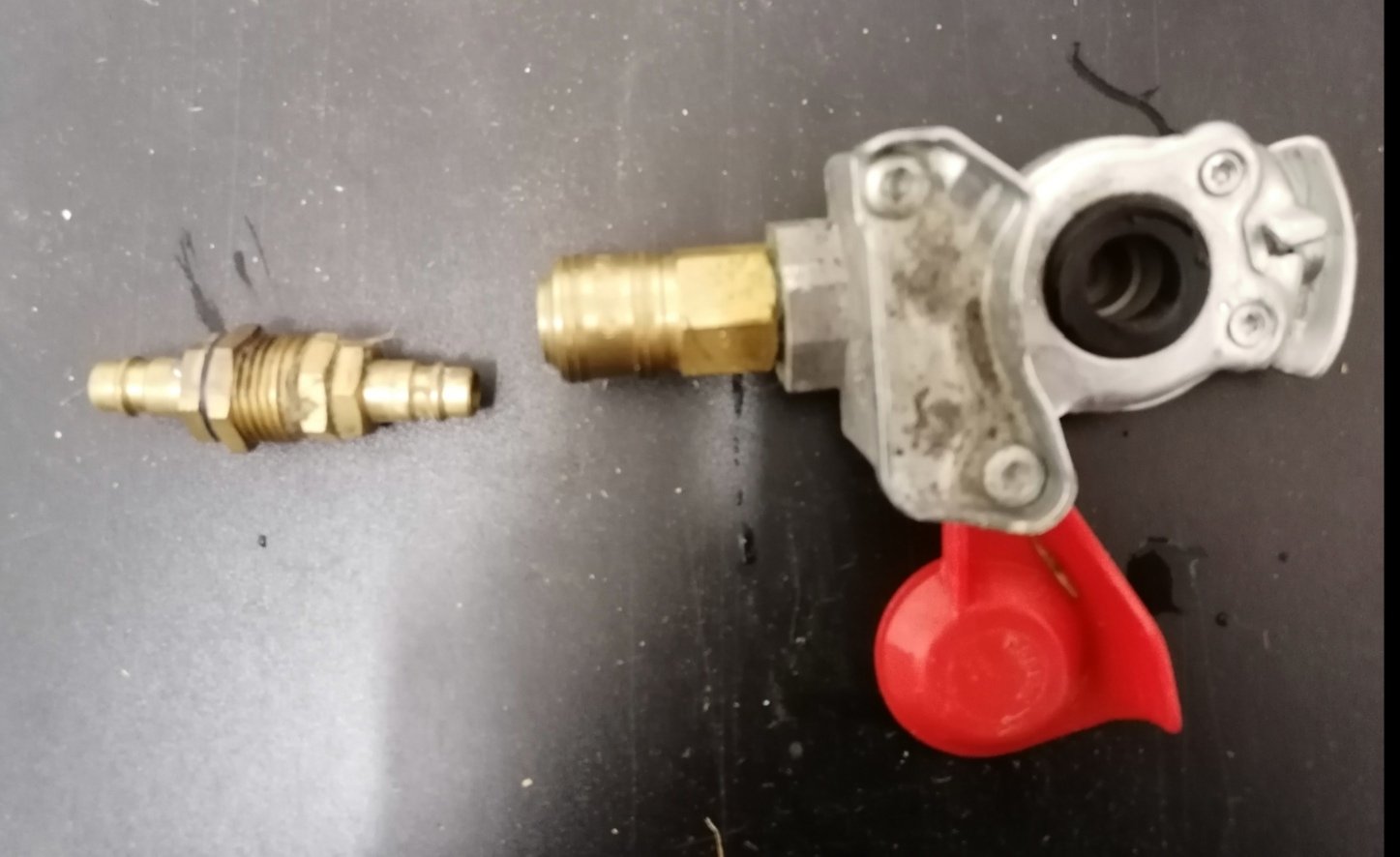

Wenn man nix fest verbauen will aber eine grosse AHK hat, was ist davon zu halten?
https://www.landmaschinen-ersatzteile.i ... aktor.html

#18 Beitrag von Pirx » 2021-12-06 16:44:41
Funktioniert.
(Jedenfalls, wenn Dein LKW nicht aus den 1970ern stammt. Dann brauchst Du zusätzlich einen Blindstopfen für den gelben Anschluß.)
Oder was war jetzt genau die Frage?

Danke dir, du hast sie beantwortet. Die Frage war, ob man sowas kaufen kann, oder ob das in etwa so vertrauenserweckend ist wie das hier:
https://traumshop.net/shop/spezial-adap ... u-gardena/
Ich hab den LKW-Schein nur wegen dem Womo gemacht und hatte nie was mit Druckluftanhaengern zu tun. Daher wusste ich nicht, ob sowas ein grobes Vergehen ist (technisch machts ja Sinn). Unser Vario hat eine rote Kupplung, und da macht das ja Sinn wenn ich nix fest verbauen will.
Danke dir fuer die Antwort.
Gruesse,
Michi
Beiträge: 17903
#20 Beitrag von Pirx » 2021-12-07 10:05:06
Ja, macht Sinn. Ich benutze auch so einen Adapter für den Anhänger-Druckluftanschluß.
Vorteil: Die Druckluft wird im Kessel zwischengespeichert, z.B. während man gerade den Anschluß von einem Reifen auf den anderen umsteckt.
Und außerdem sind die Querschnitte der Leitungen an der Anhängerbremse deutlich größer, es kommt also mehr Luft durch.
Beim serienmäßigen Reifenfüllanschluß (den eigentlich jedes Druckluftgebremste Fahrzeug haben müßte, auch Dein Vario?) wird die Luft halt am (außer Kraft gesetzen) Regler vor dem Kessel abgezweigt.
Streng genommen und laut Betriebsanleitung darf dieser Reifenfüllschlauch daher nicht verschlossen werden, z.B. mit einem Reifenfüllmesser.
Und die Leitungsquerschnitte der passenden Füllschläuche sind kleiner.

Michael hat geschrieben:
2021-12-07 22:32:35
Meine Lösung...
Geht zum befüllen wie entnehmen. Vorne wie hinten
Gruß Michael
Wird vorne zum Entnehmen nicht funktionieren.
Da ist normalerweise ein (verrostetes) Rückschlagventil verbaut.

#28 Beitrag von Mark86 » 2021-12-09 9:35:06
Also ich hab nen Reifenfüllanschluss am Druckregler...'
Und ich hab nen Nippel mit dem man Luft IN die Bremsanlage einspeisen kann. Selbst der Nippel mit Rückschlagventil hat n e Wabco Nummer und ist im Fahrzeugschein extra eingetragen.'
Wenn man also nen Kugelhahn mit Druckluftnippel einbauen will, dann muss der natürlich als Änderung an der Bremsanlage auch abgenommen und in die Fahrzeugpapiere eingetragen werden.
Ein Prüfer der da ein nicht zugelassenes, ungeprüftes Bauteil abnimmt, den kenne ich nicht.

Ingenieur hat geschrieben:
2021-12-09 7:44:54
2021-12-07 22:32:35
Meine Lösung...
Gruß Michael
Vorne rin und hinten raus.... 10 m Schlauch und man kann eigentlich alles Tüv-konform abdecken.....
Gruß Michael
