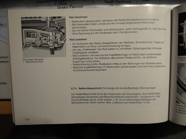

Hallo liebe ALG,
den Reifenfüllanschluss am Druckregler meines Vario Bj 2002 würde ich gerne zum Füllen der Reifen und für sonstiges Druckluftzeugs benutzen.
Da ich aus meiner Bedienungsanleitung (das fragliche Foto daraus hat Pirx hier mal reingestellt):
Pirx hat geschrieben: Bild
nicht 100% schlau wurde, bin ich zum Mercedes-NFZ gefahren um mir zeigen zu lassen, wo ich dort was anschließen kann. Der freundliche ging zwar zu meinem Auto, aber nachdem er unter der Motorhaube, sowie an meinem Fahrersitz nichts fand (was ich ihm auch vorher schon gesagt habe), meinte er, dass er bei so einem alten Auto nicht empfehlen würde, irgendetwas an den Druckregler anzuschließen. Die Gefahr, dass irgendwelche Dichtungen und Federn ihren Dienst nicht mehr richtig tun sei zu groß. Die Mühe, den Druckregler mal anzugucken, hat er sich allerdings nicht gemacht.
Daher meine Fragen:
Ist von ungenutzten Reifenfüllanschlüssen bei Druckreglern tatsächlich abzuraten, oder gibt es da Tricks?
Wie teuer/aufwändig ist die Instandsetzung/Überprüfung eines Druckreglers (hat jemand Empfehlungen im Münchner Raum?), oder ist das beim Vario-Druckregler nicht machbar?
Falls jemand aus dem Münchner Umland eine Glaskugel zur Beantwortung braucht, komme ich auch gerne mal vorbei… :angel:

Also der einzige Grund, das nicht zu benutzen ist m.E. dass wenn man es nicht benutzt, es kaputt geht.
Mein 38 Jahre alter Reifenfüllanschluss wollte auch nicht mehr, war wohl nie benutzt worden. Ich habs zerlegt, gereinigt, das Ventil gänig gemacht und wieder zusammen gebaut, vieleicht hab ich noch n Dichtring erneuert, das weis ich nicht mehr, und nun geht es.
Das Gelaber von wegen "wenn das so alt ist sollte man das nicht mehr benutzen" ist doch totaler Blödsinn, Alter = Zeit und Zeit gibt es nicht. Entweder es ist in Ordnung, dann kann man es auch benutzen, oder es gehört eh repariert.

ich habe eben Bedenken, was passiert, wenn ich dort einen Füllschlauch anschließe und der Anschluss nach der Benutzung nicht mehr dicht schließt.
Traue mich da (ohne eine Anleitung) nicht ran und werde wohl mal sehen, ob ich hier eine Empfehlung für eine Werkstatt bekomme, oder mir dann entsprechend selbst eine suchen.

Also in meinem Anschluss und der sieht nebst Druckregler auf wie der auf dem Bild ist auf jeden Fall noch ein Überdruckventil drinnen und damit eine Menge Federn, Kolben und Gerümpel...
Ich sehe aber keinen Grund, das nicht zu benutzen, bei mir kam einfach keine Luft raus, was soll da schon passieren? Wenn er funktioniert wüsste ich keinen Grund warum er nicht wieder zu geht und wenn er dann doch undicht ist, dann schraubste den eben raus, machst ihn sauber und sollte da etwas an Dichtungen o.ä. defekt sein, gehste nach Mercedes und kaufst das neu und setzt das ordentlich in Stand.
