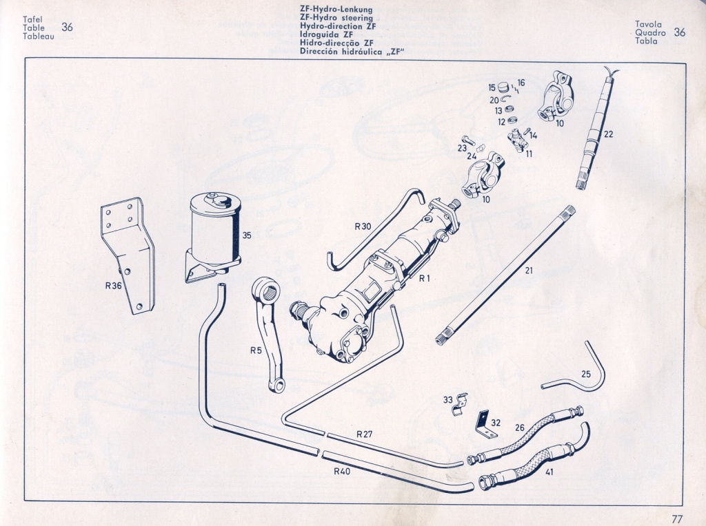

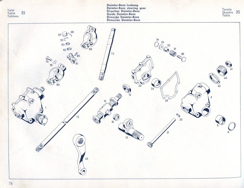

Die Bildchen zeigen die beiden Versionen, der im A-Typ verbauten Lenkgetriebe - oben, die rein mechanische und unten die Servo.
Wer kann ein Bild der "dritten" Version beisteuern? :search:
