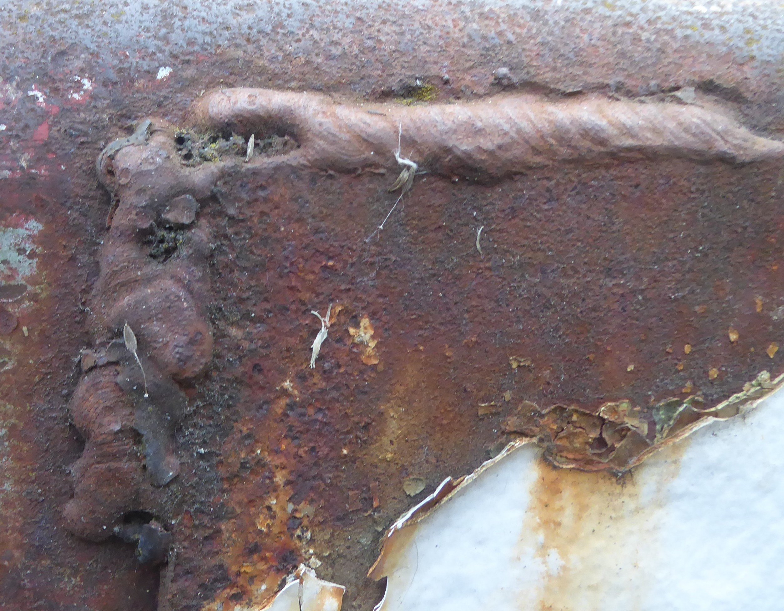

Hallo Leute,
ich komme eigentlich mit Schutzgass ganz gut zurrecht und wollte mal mit dem Elektrodenschweissen anfangen.
Allerdings ist es ein Desaster!
Ich verwende Oerlikon SPEZIAL, 3,2 (AWS A5.1: E 7016 ) - aber die Schoissdinger starten richtig miess und ich bekomme keinen vernünftigen Fluss hin.
Ich schweise mit 120A (27V) - Elektrode am Plus.
https://welder.zone/media/pdf/29/d6/89/ ... 110089.pdf
Wie bekommt man sowas hin? Der Punktet sogar mit den Dingern!
https://youtu.be/_UXL8MF7s6k?si=LC-qQfQTa-vivoe7
:wack: :wack: :wack:

beim Elektrodenschweißen führt tatsächlich Übung zum Erfolg. Hier mal ein Beispiel für meine Kofferlagerung am LN2, die ist auch mit OERLIKON 3,2mm, allerdings OVERCORD, geschweißt.
Deine Nähte sehen nach deutlich zu schnell und oder zu wenig Strom aus. Wobei 120A eig schon in die richtige Richtung gehen sollten. Habe an meinem Schweißgerät keine Anzeige, daher kann ich absolut nicht sagen mit welchem Strom ich geschweißt habe.

man sieht, dass bei dir die Umhüllung der Elektrode schon weg geplatzt ist. Dann geht nix sinnvoll los. Zieh die Elektrode mal 1-2mal 5cm schnell übers Blech, sodass wieder intakte Hülle bis ganz vorn ist. Danach sollte die Elektrode sauber zünden.
Meine Massezange wiegt mittlerweile gefühlt das dreifache vom "Putzen" der Elektrode. :angel:

Hallo, sind die Elektroden trocken gelagert worden? Ansonsten für 1-4 Std in den Backofen bei ungefähr 200 ° die Trocknungsangaben stehen auch auf der Packung.
VG Tom

Du führst aber schon schön dem Abbrand der Elektrode passend nach?
als MAG Metallheisskleber ist man ja gewohnt, dass der Zusatzwerkstoff kontinuierlich gefördert wird. das ist ja hier anders, da musst Du mit der Hand dafür sorgen, dass immer genug Zusatzwerkstoff zum abschmelzen da ist.
kenn das noch, als ich Opa die Vorzüge der MAG Heissklebetechnik nahebringen wollte. Er hat nur E-Hand geschweisst, sein ganzes Leben. Er führte immer das Schlauchpaket zum Werkstück, weil, ja eben weil halt.
was nicht heisst, dass man mit MAG oder E-Hand nicht vernünftig schweissen kann, wenn mans kann, ja klar!
achja, und von der Luftfeuchtigkeit angenässte Elektroden zünden nicht schön, also erstmal trocknen und dann luftdicht verschliessen.

Eine Punktnaht hat nichts mit einer Schweißnaht zu tun, da das Grundmaterial abkühlt und Du nie in die Schmelze kommst. Das ist mehr oberflächges kleben.
Dabei erzeugt Du keinen Einbrand .Auch die Schweißnahtvorbereitung hat großen Einfluß auf die Stabilität und damit meine ich nicht den Zunder oder Rost zu entfernen.

Bei den Fotos erkennt man, dass gar hier nix zusammenpasst.
Also es passen nicht zusammen: Grundwerkstoff, Nahtvorbereitung, Elektrodenmaterial, Elektrodenumhüllung,
Schweißmaschine (Inverter), Polung, Stromstärke, Zündung.
