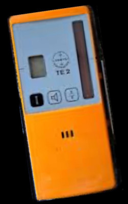

Ich war überrascht, als ich erfuhr, dass es einen optischen Strahlendetektor gibt, der einen Ton von sich gibt, wenn die Mitte des Kastens mit dem Strahl zusammenfällt.
Man bewegt ein Kästchen mit einem Fenster über die Fläche, auf der sich der Strahl befinden sollte, bis ein Piepton ertönt, sobald er

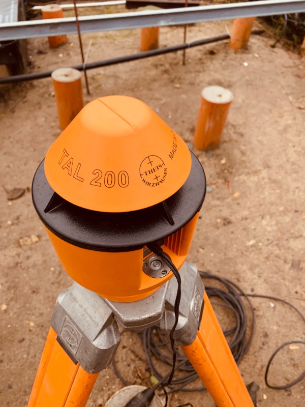

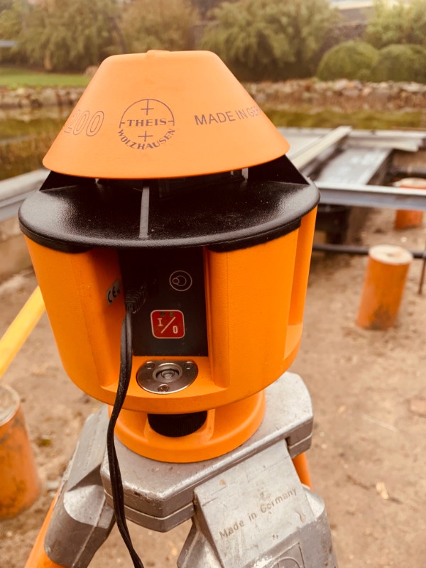

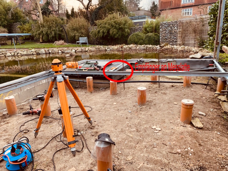

Ja, Korrekt so etwas gibt es. Bei denen ist der Laeser häufig Farblos. Anbei ein paar Fotos von meiner Baustelle mit dem Empfänger der an einer Messlatte befestigt werden kann.
VG Uwe
Empfänger mit optischer und akustischer Anzeige
zumindest bei Hilti kann sich der Laser automatisch in der Höhe zu dem Strahlendetektor ausrichten: Den Detektor an eine Kante halten, einen Knopf drücken und der Laser fährt automatisch in die Höhe des Detektors, ohne dass man zum Laser laufen muss. Sehr nützlich, wenn mehrere Dinge auf genau eine Höhe gebracht werden sollen: Mit dem Detektor den Laser auf das erste Bauteil einstellen, dann herumgehen und alle anderen Bauteile zum Laser einstellen. Ohne dass eine 2. Person benötigt wird.
MlG
