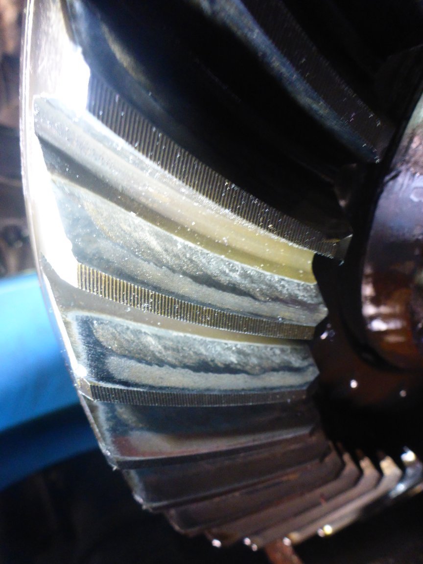

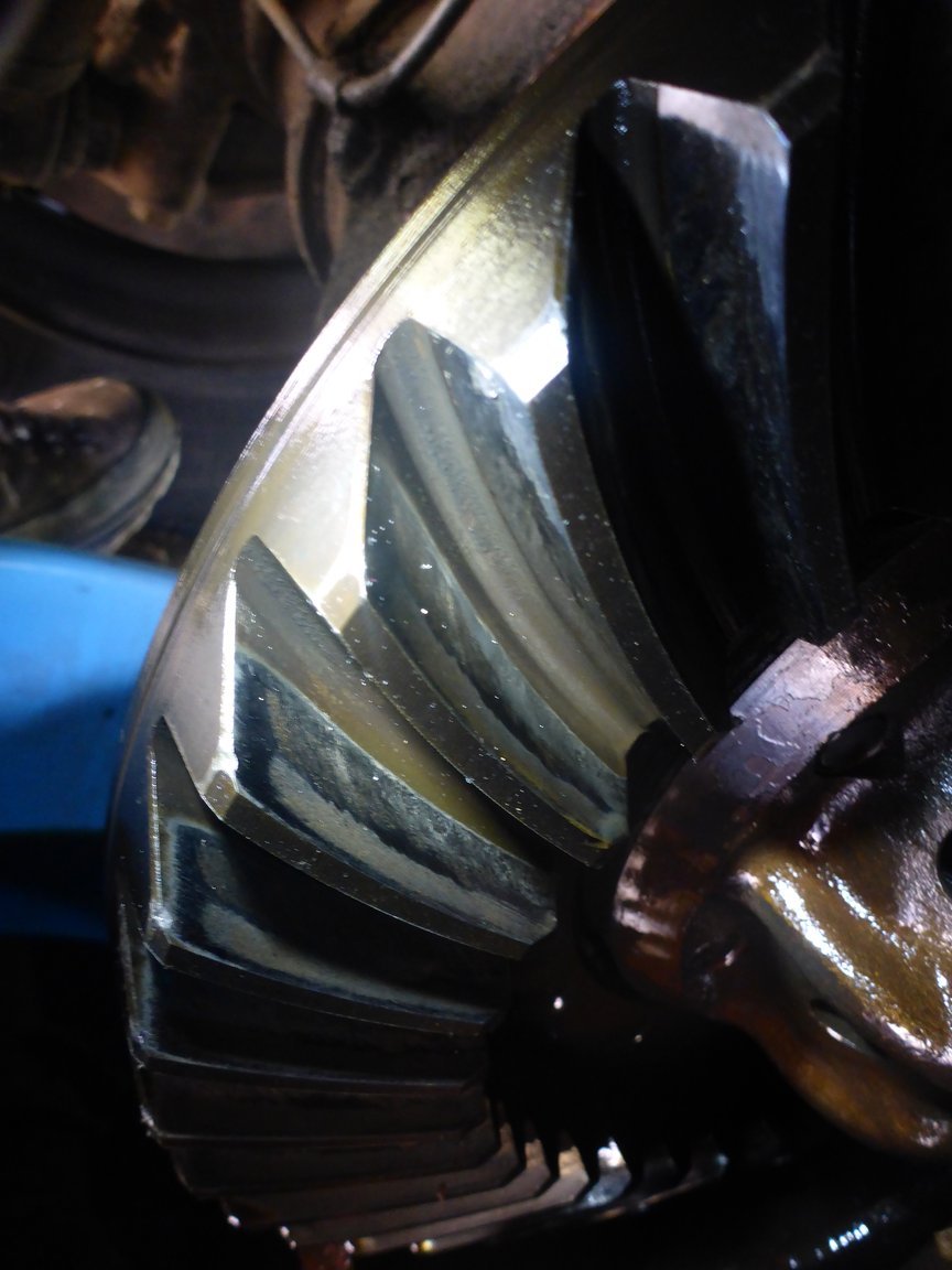

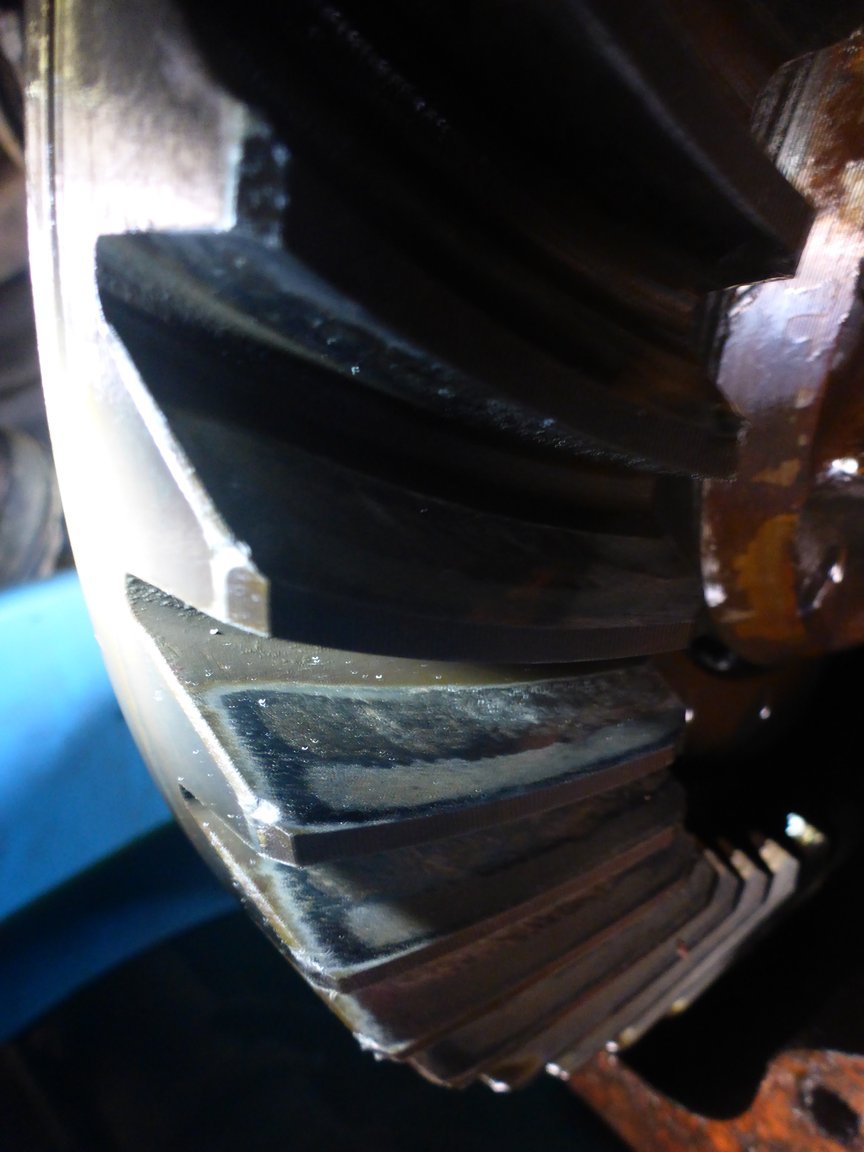

moin,
man nehme an, die Hinterachse (HL4) eines Mercedes LP1113B macht Geräusche. Im Öl sammeln sich Metallspähne an der Ablassschraube. Das Geräusch hört sich nach einem Rotationsgeräusch an. Schwierig einzuordnen aufgrund der allgemeinen Betriebslautstärke :-)
Also erstmal aufmachen. Hinterachse aufgebockt und Radlager rechts, wie links kontrolliert. Alles gut. Dann den Differentialdeckel runter und leider festgestellt dass das Tellerrad nicht mehr so gut aussieht. Es sind deutliche Spuren auf den Zahnrädern erkennbar. Diese sind auch nicht glatt sondern unregelmäßig. Gebrochen ist aber nichts. Wenn man am Kegelrad dreht merkt man deutliches Spiel(das Lager ist aber okay) bis sich das Tellerrad mitdreht. Hat zufällig jemand Erfahrung ab wann der Verschleiß, bzw. das Spiel kritisch ist?
Vielleicht hat ja jemand einen Tip :lol:
grüße aus der Sonne!!!

Tja,
mit dem, was ich auf den Bildern sehe, halte ich die Verzahnung zumindest des Tellerrades für völlig verschlissen. Vom Ritzel gibts ja kein Foto.
Die tragenden Oberflächen an den Zahnflanken sind massiv geschädigt, die dünne Härteschicht ist offenbar schon durchbrochen.
Die Geräuschentwicklung ist bei solcher Schädigung der Verzahnung kein Wunder, sondern normal.
Das Zahnflankenspiel ist normalerweise ca 0,20 mm, gleichmäßig über alle Zähne am Umfang. Ein weiteres Herumstellen am Zahnflankenspiel macht m.E. keinerlei Sinn.
Du kannst noch versuchen, die rauhen Oberflächen an den Zahnflanken mit einem geeigneten Handschleifer und feiner Körnung zu glätten.
Damit kommst du mit viel Glück vielleicht noch nach Hause.
Die Zahnräder sind m.E. reif für den Schrott.
Sorry, das ist meine Einschätzung der Sachlage auf Grund der Bilder.

Das Bild zeigt nicht viel, was ich denke zu sehen. Ein Tragbild mittig Zahnflanke, das sollte auch so richtig sein. Ein zweites Tragbild ( Neu?) am Zahnkopf was so nicht richtig ist und auf einen vergrößerten Abstand der Paarung hinweist, bitte das Lager des Differentialkorbs auf der Tellerradseite prüfen. Es sieht so aus das das Differential dahin ausweicht.
Edit: Sico war schneller, und hat den weiteren Verlauf gut skizziert.

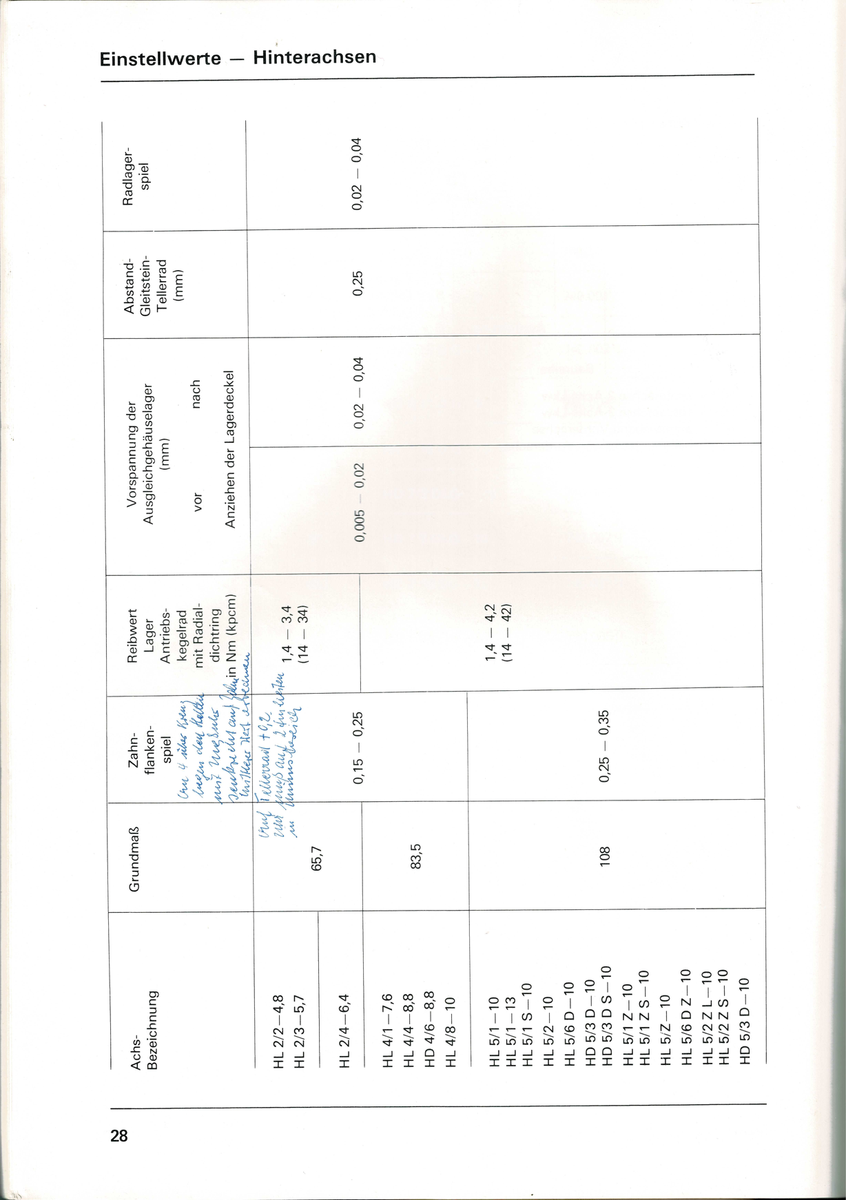

Das Zahnflankenspiel für die HL4-Hinterachse beträgt für:
HL4/1-7,6 = 0,25 - 0,33 mm
HL4/4-8,8 = 0,20 - 0,28 mm
HL4/8-10 = 0,18 - 0,25 mm
Dieses Zahnflankenspiel kann durch seitliches Verschieben des Tellerrads mittels Gewinderingen eingestellt werden.
Die Schraube für die Tellerradabstützung hat damit nichts zu tun, wie Helmut schon geschrieben hat.
Ansonsten sehe ich das wie Sigi:
Die Zahnräder sind Schrott. Du wirst damit vermutlich noch nach Hause kommen.

vielen dank für die vielen und schnellen Antworten!
ich schraube nur mit bei dem Lasta, weiß aber dass die Reise erst begonnen hat und somit an heimfahren nicht zu denken ist :cool:
welches Öl drin ist weiß ich leider nicht. sieht auf jeden Fall frisch aus!
An der Achse wurde in nichts gemacht. Allerdings verliert sie Öl. Evtl ist sie beim Vorbesitzer mal leergelaufen!? Würde den Schaden erklären.
uns wurde geraten das ganze zu zerlegen und mal das kegelrad anzuschauen, da sich dass ja schneller dreht und so der Verschleiß oft noch größer dort sein soll.
Teller- und Kegelrad sind zum Glück neu gar nicht so teuer. Die Frage ist nur, wie lange dass so noch gut geht bis die ersten Zähne brechen :angel:
Das Womo steht auf jeden Fall gut und die Zeit zum Warten auf Ersatzteile ist auch da!
Wahrscheinlich ists dann am sinnvollsten neue Zahnräder zu verbauen. Danke auch für die Angaben zum Zahnflankenspiel. Leider unterscheiden sich die in meinen Mercedes Unterlagen etwas. Bei mir ist für alle HL4 Achsen 0,15-0,25 eingetragen. Ich hefte das mal an. Was ist nun richtig?
Ist Hypoidöl 80W90 korrekt?

Das von mir angegebene Zahnflankenspiel stammt aus dem Tabellenbuch LKW 1971. Da Du ja mit Angaben zum Fahrzeug (z.B. Baujahr oder genauer Achstyp) sehr sparsam warst, mußte ich halt irgendein Baujahr annehmen. Woher stammen Deine Werte?
