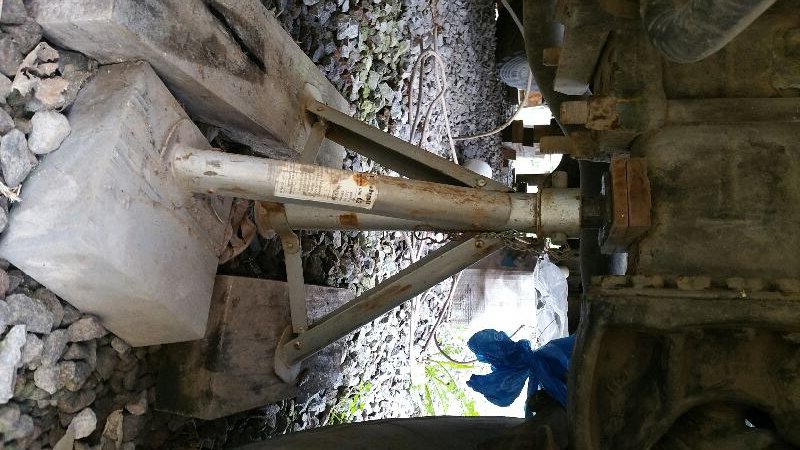

#22 Beitrag von burkhard » 2022-04-18 20:06:23
Eine negativ Erfahrung gab es mal im Forum:
viewtopic.php?p=939346#p939346
