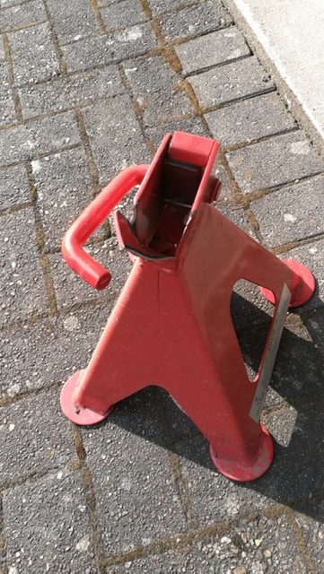

Hallo,Weickenm hat geschrieben: ↑2021-04-29 8:53:41Moin Carsten,
wie gesagt, es ging mir nicht da drum, jemanden zu ermutigen, ohne Absicherung unterm LKW zu arbeiten.

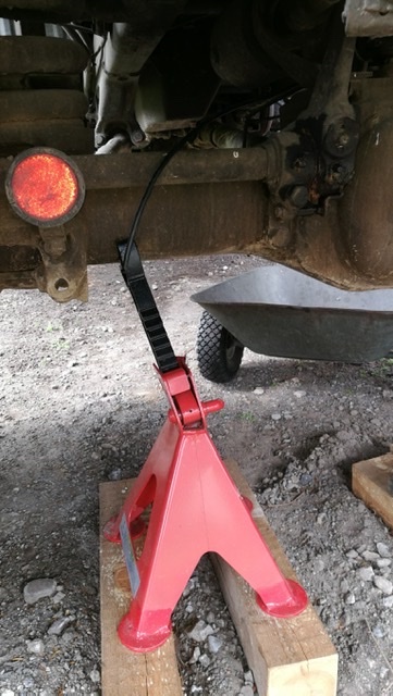

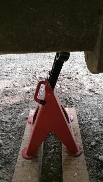

Bei mir sah das das letzte Mal so aus, als ich unterm Laster arbeiten musste:
Beim Trecker haben wir aber nur auf den neu bezogenen Reifen gewartet, drunter lag niemand.
Es ging mir nur um Rückmeldung, wie weit die Dinger tatsächlich einsinken über die Zeit, da das ja Lowens Frage war.
Gesicherte Grüße

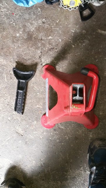

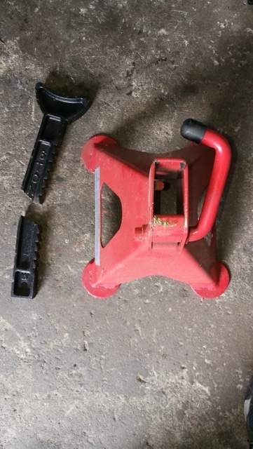

Solche Böcke hatte ich auch mal. Mein KAT stand ca 2 Monate auf den Böcken. Mit Sturm und allem. Dan abgebockt, um ihn leicht verändert wieder neu aufzubocken. Gesagt getan. Dann kurz weg gegangen um Werkzeug zu holen um die Räder zu demontieren. Da war der Adler aber schon gelandet. Jetzt habe ich keine Böcke mehr und viele kurze Balken stattdessen.
Bevor einer fragt, die Böcke zeigten keine Beschädigungen, Auffälligkeiten und schief standen sie auch nicht. Kurzum es gab keine Vorwarnung oder Anzeichen das sie versagen werden.
Ich würde also nur mehr den Chinesischen Angaben über die Tragfähigkeit trauen und solche Böcke mit Gussteilen mehr verwenden.
Ich hatte sehr viel Glück gehabt. Die Räder waren noch dran, so ist kein Schaden passiert und vor allem lag ich nicht für drunter wie geplant.

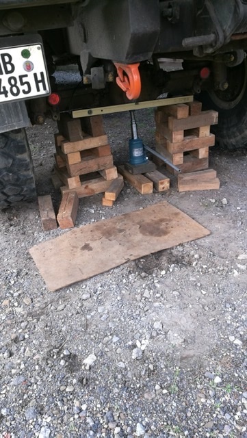

Mach ich seit Jahren auch mit Holz. Dicken Balken mal in 30 cm Stücke zerkleinert und dann unterlegen. Steht darauf besser als auf Stahl...
Gruß Michael
PS. Nicht hochkant stellen, wir wollen ja kein Brennholz spalten. Dürfte aber klar sein....
Gruß Michael

Gußeisen ist wie Beton, Glas oder Keramik. Auf Druck belastet hält es gut, bei Zug macht es recht schnell knack und ab. Wahrscheinlich hat sich bei den Stützen oben die Fuhre minimal verschoben, schräg belastet und knack. Vorher war der Druck exakt von oben da hält es.
Holz ist da besser, da faserverstärkt etwa wie Stahlbeton oder faserverstärkte Materialien.
Es kommt eigentlich auf den Platz an bei der Wahl, Holz ist super aber voluminös, für stationären Einsatz prima. Unterstellböcke bei begrenztem Stauraum praktischer ineinanderstapelbar.
Wesenlich ist aber immer der echte Untergrund, wenn der nicht /einseitig trägt taugen alle Stützvorrichtungen nix => eigentlich gehört immer (evtl Beton ausgenommen, Asphalt kann schon zu weich sein, hab da mal in Italien unter einem PKW-Kombi den Wagenheber ausgraben dürfen nach Reifenwechsel) ne ordentliche Grundplatte drunter um die gesamte Fläche unter dem Bock / den beiden Hölzern nutzen zu können. So wie beim Panzer die Ketten selbst bei Tonnengewicht weniger Flächenpressung ergeben als beim Fußgänger die Stiefelsohlen. Kranstützen und Co immer erst Platte drunter dann abstützen, sollten wir auch machen.

Zentralgestirn hat geschrieben: ↑2021-04-30 10:44:38

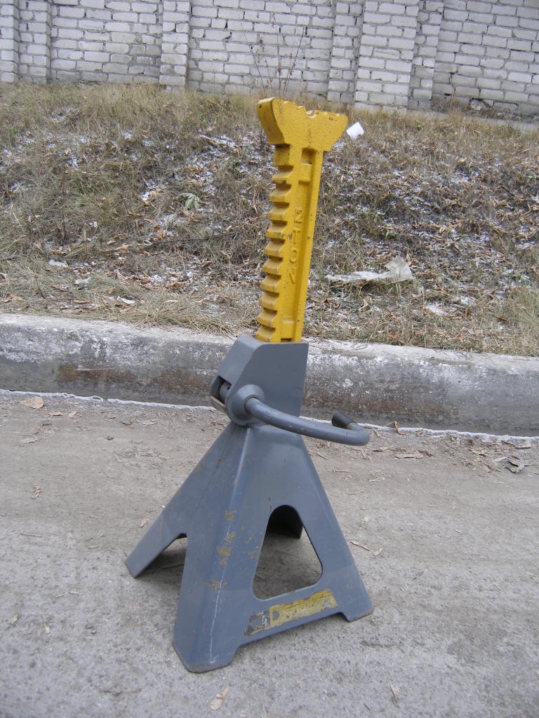

Mir wird ganz schlecht wenn ich die Bilder hier so ansehe..
Zur Not helfen immer ein paar sauber geschnittene Holzstämme.
Die sollten aber schon mindestens 30cm Durchmesser haben sonst kippen die weg.
Und Böcke nicht im Baumarkt kaufen. Das ist Schrott.

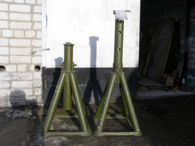

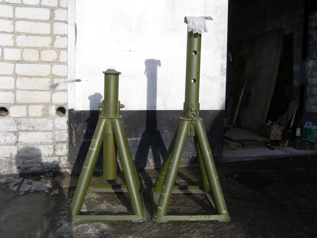

Ich habe meine von ebay - ex Bundeswehr.
Die sind sowas von massiv und für die Last gebaut.

Und wenn die Achse den Wagenheber unterm Diff nicht aushält, dann würde ich damit nicht fahren wollen. Wenn du im Gelände damit einrastet, ist die Belastung ungleich größer. Da brauchst du keine Angst haben- Die Achen sind stabil genug und es spart beim Aufbocken viel Zeit.
Die Böcke die Peter getestet hat waren deutlich größer. Eine Stichprobe hilft da aber auch nicht ewig viel weiter, es reicht einer der versagt, um dabei zu sterben... Der andere hat ja auch viel mehr gehalten und das Blech aufgerissen, wären der andere Gebrochen ist. Welcher zu erst versagte kann ich icht sagen. Von daher, lieber baue ich mir selber Böcke, statt solche noch mal zu kaufen, bzw mehr Geld für richtige in der Art wie die von der BW kaufen. Ich schätze die Achslast mal so bei5t, die Böcke waren mit 6t angegeben. Wobei da nicht näher spezifiziert war ob als Paar oder einzeln.

Den gleichen Bruch an einem gleich aussehenden 4-Füße Bock hatte ich auch, angegeben waren 12. To. Belastbarkeit, Belastung mit Sicherheit keine 3 Tonnen, aber leicht schiefe Belastung halten die nicht aus. Die restlichen 3 werden nur mehr am PKW verwendet ...

Re: Aufbocken ohne Böcke?
Da die BW mehrere Bockarten im Angebot hat - welche genau meint Ihr denn als Ersatz für die Stahlblech-Gussteile ?
