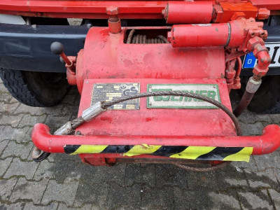

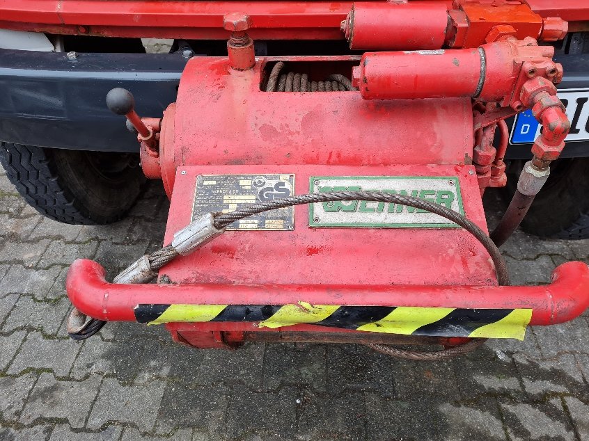

welche Winde ist das denn überhaupt? Z.B. F64Hk1HW? oder F64Hr1HW. Da gibt es schon ein paar wichtige Unterschiede. Ein paar Detailbilder zur Bedieneinrichtung wären schon hilfreich.

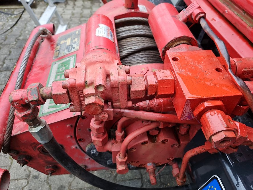

Rechts an der Winde befindet sich die Drehkupplung. Hier wird von Freilauf auf Windenbetrieb geschaltet. Obendrauf sitzt noch eine Schleifbremse damit läßt sich die Geschwindigkeit beim Abziehen im Freilauf einstellen.
Die Bedienung erfolgt dann über die kabelgebunden Fernbedienung mit ganz einfachen 2 Knöpfen Heben/ Senken.
Ja das wars dann auch schon an Bedienelementen.

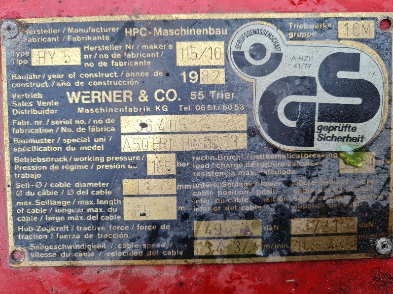

Hier noch ein Foto vom Typenschild
Grüße Cedric

das ist eine HPC-Winde HY5. HPC existiert nach wie vor und baut auch noch Winden.
Das Magnetventil könnte ein 4/3-Ventil sein, die Winde kann dann ziehen und nachlassen. Das Ventil könnte z.B. klemmen, dann klackt das zwar, aber der Schieber wird nicht betätigt. Unter dem Ventil erkenne ich ein Maximaldruckventil (verblombt), könnt z.B. offen sein durch Partikel verklemmt. Vorausgesetzt, die Pumpe fördert überhaupt.
