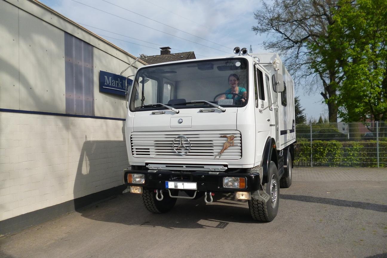

Über Geschmäcker lässt sich ja bekanntlich viel diskutieren :joke:
Optisch würde ich es mir etwa wie dieses Fahrzeug vorstellen; schwarze Stoßstange, schwarze Windabweiser, schwarzer Kühlergrill https://www.instagram.com/p/COVpgbbBxT6 ... xb9qcgu46v
Einen SK- oder MK-Kühlergrill an einen NG zu schrauben geht optisch natürlich gar nicht, da sind wir uns auf jeden Fall einig. Das würde glaub ich etwas merkwürdig daherkommen.

Das stimmt. Das gezeigte Bild sieht ja auch nicht schlecht aus, mit dem schwarzen Grill und den schwarzen Ecken...
Ich hab meinen halt vorne rum origignal, das sieht auch nicht schlecht aus :)

Ich habs Frontdesign so gemacht...

Das ist natürlich auch sehr schick und entspricht im Prinzip einem orginal möglichen Auslieferungszustand (wenn man das so sagen kann?) Die kleinen "Zubehörteile", wie das Michelinmänchen oder die Kühlerfigur, setzen dem ganzen noch ein I-Tüpfelchen.

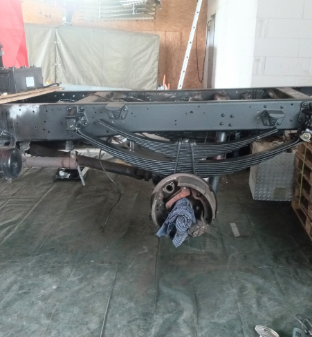

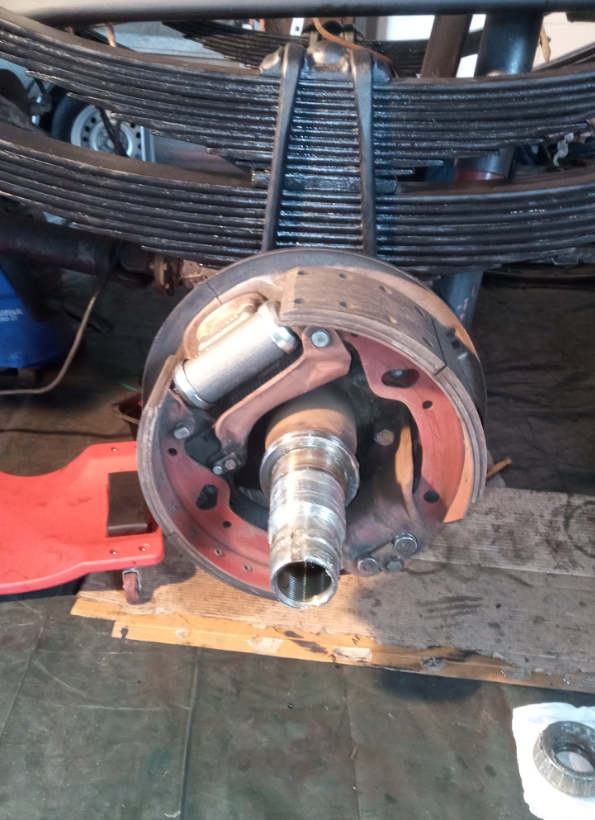

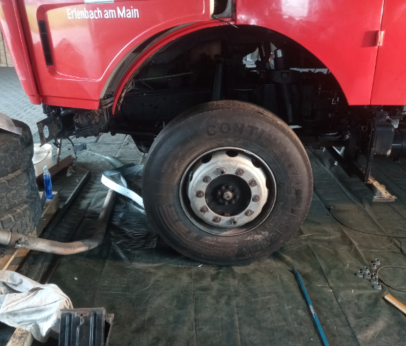

In der Zwischenzeit ist am Fahrzeug nicht so viel passiert. Es wurde der Bereich am Fahrgestell und der Hinterachse für den Einbau der Federn vorbereitet; also entrostet, angeschliffen und neu Lackiert. Zur Zeit kommt man an diese Stellen bedeutend einfacher hin wie mit eingebauten Federn. Des weiteren hat mein Kumpel sich weiter um die Fahrzeugelektrik gekümmert. Als Mechatroniker ist dies auch gefühlt genau seine Welt und er Übernimmt den kompletten Part an arbeit (Finde ich sehr gut, Kfz-Elektrik ist für mich doch eher unbekanntes Terain). Im Prinzip haben wir, oder besser gesagt er, die Komplette Elektrik des Aufbaus zurückgebaut und Abgeklemmt. Der Sicherungskasten wurde von seinem (in 42 Jahren Umbauaktionen bei der Feuerwehr) Chaos befreit und die noch benötigten Leitungen zu neuen Kabelbäumen gebündelt.
Ich habe mir Mühe gegeben, ein "freundliches" Oldtimergesicht zu "designen". Wenn man schon mit nem Monster LKW irgendwo auftaucht, dann sollte dass doch lieber freundlich und deeskalierend wirken. Oft kommen Leute zu mir, die auf dem LKW Modell ihren Führerschein gemacht haben, den beim Bund gefahren sind, die sich damit ihr Studium finanziert haben, etc. fragen ob sie sich nochmal reinsetzen dürfen usw. usf.
Deswegen habe ich auf Kriegsbemalung, Kuhfänger und Scheinwerfergitter verzichtet...

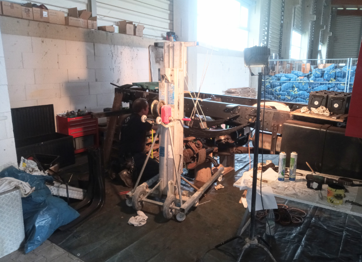

Inzwischen wurden die Blattfedern montiert. Mit Hilfe eines Lift war es auch (zumindest vom Gewicht her gesehen) relativ leicht. Einzig die Distanzscheiben zwischen Federn und Federaufhängung zu bekommen und diese drei Teile so auszurichten, dass der Bolzen hineingleitet war etwas fummelig. Am Ende gab es noch neue Sicherungsstifte für die Bolzen (die Alten wurden beim Ausbau "leicht Verformt") und das ganze wurde ordentlich eingefettet.
Zuvor wurde der Fahrzeugrahmen in diesem Bereich schon entrostet und neu lackiert, später würde ich an diese Stellen nur noch schwer herankommen.
Als nächstes werden die neuen Bremszylinder eingebaut und die Radnabe wieder montiert. Leider fehlen mir hierfür noch die Ersatzteile, meine von der Mercedeswerkstatt gelieferten Wellendichtringe sind im Außendurchmesser leider ca 3cm zu klein, das würde glaub ich nicht sehr dicht werden :totlach:
Die Federn wurden an den Lift gehängt. So ließen sie sich gut in der benötigten Höhe positionieren.
Das fertige Ergebniss. Zumindest optisch bin ich zufrieden, ob sich der Aufwand gelohnt hat werde ich erst merken, wenn das Fahrzeug wieder fährt.

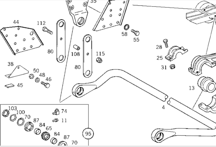

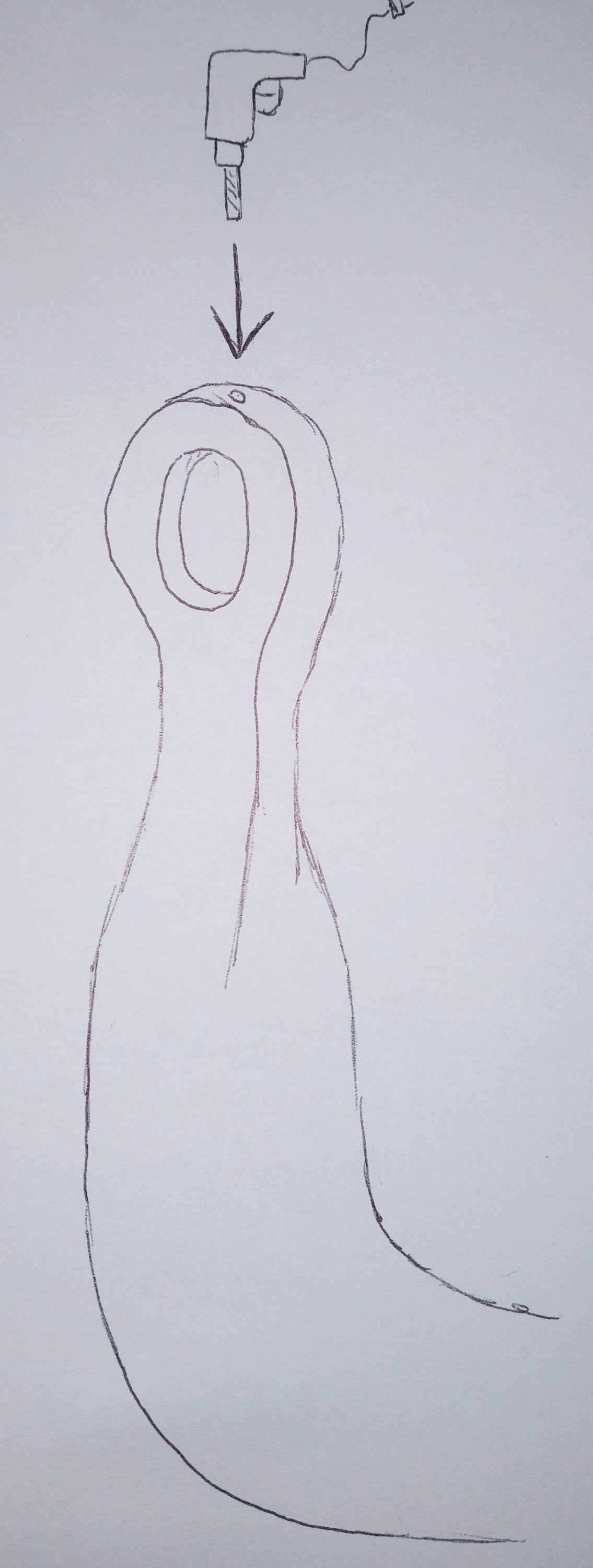

Eine technische Frage :)
Langsam geht es wieder an den Zusammenbau der ersten Teile der Hinterachse. Zu diesen gehört auch der Stabilisator. Der Ausbau des Stabilisators gestaltete sich schwieriger als Gedacht: Am Fahrgestell und an der Achse ließen sich alle Schrauben problemlos öffnen. Bei den Buchsen (95), in welchen die Bolzen steckten war dies aber nicht der Fall. Zum Ausbauen haben wir die Bolzen einfach mit der Säbelsäge durchgeschnitten (einfach ist bei gehärtetem Stahl zwar leichter gesagt als getan, aber es war trotzdem möglich). Danach die Sicherungsringe (oder was hiervon noch übrig war) entfernt und Versucht die Bolzen und Buchsen herauszubekommen: Kleiner Fäustel: keine Chance, Erhitzen: keine Chance, Vorschlaghammer: keine Chance, Wagenheber mit 10t: keine Chance, hydraulischer Spreizer 50t: keine Chance, ganz vorsichtig mit dem Dremel kleine Stücke herausschneiden und die Buchse zerlegen: hat super funktioniert. Das Problem war eine minimale Flugrostansammlung, welche die Buchse in ihrer Bohrung festhielt. Diese ist vermitlich aus folgendem Grund entstanden: an dem Bügel (4) des Stabilisators sind keine Schmiernippel vorhanden, es ist also nicht möglich diese Buchsen zu Schmieren.
Voller Demotivation und mit schlimmer Vorahnung machte ich mich an die Arbeit die Buchsen aus den Halterungen (35) am Fahrgestell zu entfernen. Doch: zwei Schläge mit dem Fäustel und die Buchsen waren aus ihrer Bohrung heraus. Der Grund: an den Halterungen sind Schmirnippel für die Buchsen angebracht.
Ich hoffe zwar den Stabilisator nie mehr ausbauen zu müssen, befürchte aber dass die Buchsen im Bügel ohne Fett (abgesehen von dem Fett beim Einbauen) innerhalb kürzester Zeit wieder Festrosten und das ganze Spiel von vorne Beginnt.
Nach einiger Recherche ist mir Aufgefallen, dass es auch Stabilisatorenbügel mit Schmiernippel für den MB 1017AF gibt (Foro unten). Allerdings ist meine Motivation auf einen neuen Bügel eher gering, vor allem weil ich den bisherigen schon entrostet und neu lackiert habe. Auch das Geld spielt hierbei eine kleine Rolle. In meinem Reparatursatz für den Stabilisator gibt es auch Schmiernippeö für diese Stelle.
Die Frage: lassen sich an dem bisherigen Bügel Schmiernippel nachrüsten?
Ich stelle mir das in etwa so vor: in die Oberseite (zweites Foto) ein Loch in rechtem Winkel mittig bis zu der Bohrung für die Buchse bohren, Gewinde hineinschneiden, Schmiernippel einschrauben und fertig. Dan würde mein Stabilisatorbügel im Prinzip wie auf dem Foto eins aussehen.
Ob dass so einfach funktioniert wie ich es mir vorstelle:
- Besteht der Bügel auch aus gehärtetem Material?
-Wird dem Bügel durch (z.B. eine 6er Bohrung) zu viel Material entfernt und hierdurch der Bügel zu stark geschwächt?
-ist es überhaupt zulässig?
-gibt es eine alternative?
-hat dass schon mal jemand gemacht?
Oder: sollten an diesem Bügel gar keine Schmiernippel angebracht sein und die Buchsen liegen sozusagen nur in dem Fett vom einbau ein?

Zum besseren Verständniss, ich glaube mein gefassel ist sonst nur schwer zu verstehen :wack:
Auf der Zeichnung ist eine Seite des Bügels (Nr. 4) zu sehen. In dem Loch sitzt sozusagen die Buchse, welche ja gefettet werden sollte. Meinem Plan nach würde ich an der Stelle mit dem Pfeil eine Bohrung nit Gewinde anbringen. Hierdurch lässt sich die Buchse dann mit frischem Fett versorgen.
Re: Projektvorstellung MB 1017 AF
#49 Beitrag von Mark86 » 2021-05-08 20:39:14
Die Grundsätzliche Konstruktion ist am 911er Hauber und am 1017 gleich.
Der Unterschied ist, dass man sie am Hauber abschmieren kann und am 1017 nicht.
Da der Repsatz, den es für ca. 35€ pro Seite gibt, bei beiden gleich ist, sind auch Schmiernippel dabei.
Meine Erfahrung (Walöter kann da mehr zu sagen) ist, dass die Konstruktionen beide gleich lange halten...
Etwa 100-120.000km, dann sind die durch.
Der Unterschied im Verschleißbild ist, dass sich am 1017 rostige Brühe außen bildet und dass anfängt zu quietschen.
Am 911er Hauber ist es ausgeschlagen und klappert.
Der Vorteil pro Hauber ist, dass man die Teile einfach unterm Auto neu machen kann.
Am 1017 ist dann alles zusammen gerostet, da baut man am besten den ganzen Stabi aus und nimmt ne Hydraulikpresse und ne große Flex mit großer Scheibe (geht besser als Säbelsäge).
Ich habe mir dass in den Wartungsplan geschrieb und versuche mal die Teile nach 80.000km prophylaktisch zu tauschen, bevor sie wieder festroten. In 45.000km kann ich berichten...
Die Idee, Schmiernippel nach zu rüsten habe ich nicht weiter verfolgt, da ich den Erfolg Löcher und Gewinde in Federstahl (Stabilisator) zu bohren als eher gering ansehe.

Vielen Dank für die Info,
ja, bei mir lief die rostige Brühe aus den Buchsen heraus, dies war auch der Grund weshalb die Mercedes-Werkstatt beim Rundum-Check des Fahrzeuges eine Überholung der Stabilisatoren vorschlug.
Der Reparatursatz war erstaunlich günstig, im Prinzip lohnt es sich im Anbetracht des Arbeitsaufwandes bei festgerosteten Buchsen diese früher auszutauschen.
Federstahl ist zum Gewindeschneiden ziemlich unpraktisch, ich hatte die Hoffnung, dass der Bügel aus einem anderen Material währe.
Wenn die beiden "Stabilisatorenarten", also mit und ohne Abschmirnippel, im Prinzip eh gleich lange Halten und sich nur in der Art ihrerer Beschädigungen am Ende unterscheiden, würde ein Umbau ja eigentlich wenig Sinn machen.
Mit der Flex geht das bedeutend besser, ich habe zwar eine große Flex aber die lag zuhause und nicht in der Werkstatt. Mein Wille den Stabi aber genau in diesem Moment auszubauen war am Ende doch stärker wie die Federbolzen, auch wenn der Nachhauseweg nur 5 Minuten gedauert hätte (Wo eine Wand ist gibts auch nen Kopf der da durch möchte :wack: )

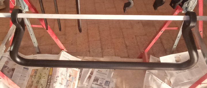

Insgesammt hat der Ausbau des Stabilisators einen ganzen Tag in Anspruch genommen. Auch habe ich die oberen Halterungen des Stabi am Fahrgestellrahmen demontiert, nach der Ausbausituation der Buchsen am Fahrgestell wollte ich diese Arbeit in aller Ruhe an der Werkbank verrichten. Im Nachhinein war dies die richtige Entscheidung, zwischen dem Halter und dem Fahrzeugrahmen war schon die ersten Korrosionsblüten aufgetaucht (Da ich die Blattfedern zu dieser Zeit schon ausgebaut hatte, hätte man die Buchsen im Nachhinein betrachtet auch so Ausbauen können).
Inzwischen sind alle Teile des Stabilisators entrostet, bzw. angeschliffen und neu lackiert (wenn ich sie schon ausbaue ist dies kein großer Mehraufwand mehr).
Auch habe ich alle Teile zusammen, ich verwende einen fertigen Repararursatz. Bei diesem waren allerdings die zwei Kunststofflager, welche den Stabilisatorbügel mit der Achse "verbinden" nicht enthalten. Diese Lager sind bei Mercedes auch laut Aussage des Händlers nicht mehr lieferbar, online hatte ich sie aber in fünf Minuten gefunden). Die alten Lager sahen im großen und ganzen zwar noch ganz okay aus, allerdings ist 42 Jahrer alter Kunststoff auch nicht mehr der jüngste.
Der beim Ausbau beschädigte Führungsstab wurde neu angefertigt, da auch dieser nicht mehr lieferbar ist.

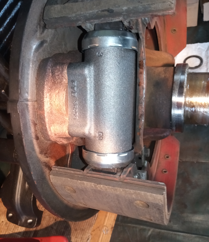

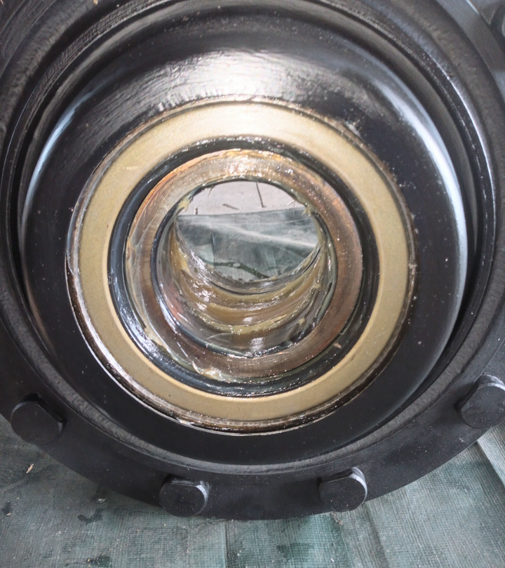

Die neuen Bremszylinder wurden leider ohne Stößel/Druckbolzen geliefert. Diese sind bei Mercedes leider nicht mehr lieferbar, ich konnte auch bei den Zulieferern keine einzelnen Stößel finden (gibts wohl nur in Verbindung mit Bremszylindern, hätte ich mich vor dem Bestellen mal besser erkundigt :wack: ), meine Erkundigungsversuche evtl Ersatzteile bei FAP zu ergattern scheiderten kläglich an meinen überhauptnicht vorhandenen Serbischkenntnissen. Also wurden die alte Stößel überholt: minimal Abdrehen zum Entfernen der Korrosionsspuren und kleiner Riffen und das ganze zum Korrosionsschutz zum Brünieren geben. Das ganze dan mit Bremszylinderpaste zusammenstecken und einbauen. Mit einer Verlängerung an dem Übersetzungshebel der zur Zeit ausgehakten Feststellbremse (da dass Fahrzeug kleinere undichtigkeiten im Druckluftsystem hat, habe ich die Feststellbremse "ausgehakt", so ist die Bremse ohne Funktion ohne an den Federspeichern etwas zu manipulieren) ließen sich die Bremsbacken ganz leicht weit genug auseinanderdrücken. Alternativ hätte man sie auch mit einem Hackenspanngurt auseinanderziehen können.
Radnaben: Der Ausbau der alten Wellendichtringe ohne Abzieher war etwas kniffelig, am Ende habe ich zwei Schrauben durch ein Winkeleisen in die alten Wellendichtringe geschraubt. Mit etwas Wackeln sind die Radnaben schließlich von den Wellendichtringen geplumst (am besten etwas weiches wie eine Schaumstoffmatte unterlegen). Im Anschluss Radnaben und Kegelrollenlager gründlich von der alten Fett-Achsölmischung reinigen, die Radnabe wurde entrostet und neu lackiert. Heute wurden die Kegelrollenlager gefettet und eingesetzt. Der neue Wellendichtring ließ sich mit Hilfe des alten Wellendichtrings (bzw. dessen Metallummantelung) gut eintreiben. Die Montage der Radnaben endete leider als ich feststellen musste, dass die "Spezialnuß" für die Muttern der Radlager aus der Bundeswehr-Werkzeugkiste nicht passte.

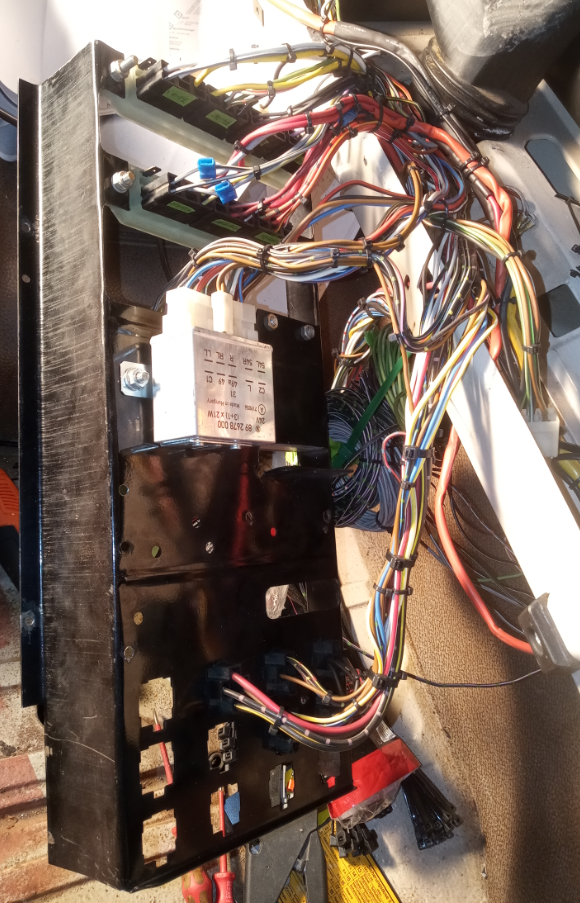

Die Fahrzeugelektrik ist auch fast fertig. Im prinzip müssten nur noch die Leitungen für die Rücklichter von der Kabine nach hinten gezogen werden. Damit warten wir aber bis das Fahrgestell fertig lackiert ist. Im Armaturenbrett sind jetzt alle noch vorhandenen Leitungen zu neuen Kabelbäumen gebündelt worden. An Leitungen, an welchen "Herummanipuliert" wurde (in 42 Jahren bei der Feuerwehr haben einige Kreative Bastler wohl ihren Spaß gehabt und z.b. Kabeldiebe gesetzt) wurden Ersetzt. Es ist jetzt bis auf die Verkabelung für den Frontscheinwerfer, die Ladesteckdose und die Kabineninnenbeleuchtung nur noch die orginal Daimler-Verkabelung im Fahrzeug.
Auf dem Foto sieht es zwar noch etwas undeutlich aus, aber in der Realität ist der Sicherungskasten jetzt so ziemlich aufgeräumt.
Der neue Wellendichtring wurde ein kleines Stück weiter wie der alte eingetrieben, sonst wirds nicht dicht. Die Radnabe wurde mit 700g Fett befüllt.
Der neue Bremszylinder. Die Bohrung in welcher die Aufnahme des Bremszylinders sitzt wurde mit Kupferspray behandelt. Ob dies wirklich was bringt? In diesem Moment wusste ich noch nicht wo der Fehler an meiner Arbeit liegt, ihr könnt ja mal raten...
... wie ihr sicherlich erkannt habt fehlt das Schutzblech für den Bremszylinder. Also noch mal Abschrauben und mit Schutzblech montieren.

Zweites großes Thema ist die Umbereifung.
Was mein TÜV-Prüfer hierzu meint: Alles kein Problem, ich brauche nur eine Tachoangleichung. Reifengröße darf ich im Prinzip frei wählen, es sollte nur nirgends schleifen. Wegen der geringeren Bremswirkung wird das Fahrzeug laut TÜV-Prüfer zur Not halt abgelastet. Ich sprach auch das Thema Distanzringe für die Einzellbereifung an. Er lachte und meinte so etwas bräuchte mann doch nicht, dass hätten die anderen ja auch nicht. Der Recherche in diesem Forum nach habe ich wohl einen "sehr guten" TÜV-Prüfer gefunden.
Zur Reifenwahl:
Richtige Offroadreifen sind schon eine Tolle Sache, sehen cool aus und ich brauchse sie überhaupt nicht. Auch Preislich sollten die Reifen nicht den Wert des Fahrgestells überschreiten :totlach:
Trailerreifen: Diese sehen zwar nicht ganz so toll aus, erfüllen aber durchaus ihren Zweck. Sie sind leichter zu Beschaffen und Preislich durchaus noch im Rahmen. Mit einem Baustellenprofil sollten sie auch für meine Zwecke genug, nennen wir es mal "Offroadfähigkeiten" bieten.
Im Prinzip gibt es hier zwei gängige Größen, welche für mich interresant erschienen: 385/65 R22.5 und 315/80 R22.5.
Da ich teure Sachen nur ungerne ungesehen online Bestelle bin ich einfach zum nächsten Reifenhändler im Nachbarort. Wohlwissend dass es fraglich ist ob sich dieser in dieser Thematik auskennt. Der Chef hörte sich meine Idee an, überlegte Kurz und befand mein Projekt wohl als cool und fragt jetzt bei jeder möglichen gelegenheit ob ich nicht mit dem fertigen Fahrzeug am Ende mal vorbeikommen könnte. Mit der Thematik der Reifen kennt er sich auch gut aus, hat mich durch das Lager geführt und von Neuen- Runderneuerten- und Gebrauchtreifen alles ausführlich gezeigt. Das Problem sind eher die Felgen, bzw. dessen Einpresstiefe. Wie ich herausgefunden habe gibt es an den MB 1017 ja zwei verschiedene Arten von Lenkstangenhebel; gekröpft und gerade. An den gekröpften Lenkstangenhebel passen Felgen mit einer Einpresstiefe von 120mm, bei den geraden wohl nicht. Und ich habe natürlich gerade Lenkstangenköpfe. Zum Ausprobieren gab mir der Händler Kurzerhand sein Ersatzrad mit, Felge: 9.00x22.5 ET 120. Das Ergebniss: passt nicht. Die Felge müsste noch 16mm in Richtung Fahrzeugmitte, liegt aber schon am Lenkstockhebel an. Felgen mit einer Einpresstiefe von 100mm würden in der Theorie also ganze 4mm Spielraum erschaffen, dass ist mir allerdings doch etwas zu wenig. Inzwischen habe ich Felgen mit einer Sondereinpresstiefe von 86mm gefunden, hiermit hat man genug Spielraum und kommt auch nicht über die Gesammtfahrzeugbreite von 2550mm. Einziges Priblem währe hierdurch die "Verzehrte" Spurweite an Vorder und Hinterachse. Diese ließ sich allerdings mit Felgen mit einer Einpresstiefe von 160mm wieder Korrigieren. Allerdings stellt sich hierbei die Frage nach der dadurch entstehenden höheren Belastung für die Radlager. Hat hiermit schon jemand Erfahrungen gemacht?

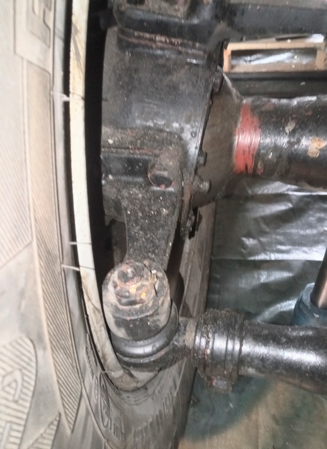

Hier sieht man wie der Lenkstockhebel an der Felge anliegt
Das Ersatz-Leihrad probeweise Montiert. Durch den fehlenden Kotflügel zwar größenmäßig etwas schwer abzuschätzen, optisch gefällt es mir aber schon einmal gut.

Das entscheidende Maß für die Felgen sind ET + halbe Felgen reiten. Bei 385/65R22 5 hast Du eine 11,75 Zoll breite Felge, die ist bei ET 120 also noch breiter als die 9,00er
Wenn Du 315er fahren möchtest, die 13R22,5 sind noch etwas größer

Jan Schwarzkopf hat geschrieben:
2021-05-18 2:14:53
Die Probe-Felge auf dem zweiten Foto hat nie und niemals ET 120!!!
Das ist eine Standard-Felge für Zwillingsbereifung. ET dürfte +/- 160 mm sein.

#57 Beitrag von Mark86 » 2021-05-18 8:33:51
Stimmt, ich hab gewinkelte Spurhebel dran...
Mit 1 Teiligen Felgen, 385er ohne Spurplatten die in einer Linie laufen...
Gibts die Hebel bei Daimler nimmer?

Mark86 hat geschrieben:
2021-05-18 8:33:51
Die Hebel sind bei Mercedes leider nicht mehr lieferbar, sonst währe dies die Einfachste Möglichkeit (Vor allem mit dem Hintergedanken auf der Vorder- und Antriebsachse die selben Felgen verwenden zu können zwecks Ersatzrad)
Das mit der Felgenbreite (9 Zoll anstelle 11,75 Zoll) war auch ein Grund sich gegen Reifen mit der größe 385/65R22.5 und für 315/80R22.5 zu Entscheiden. Gewichtstechnisch (sprich die etwas geringere Traglast der schmälleren Reifen) spielt bei einem Reisefahrzeug wohl kaum eine Rolle. Ein weiterer Grund war die geringere Belastung der verbauten Teile, z.b. durch weniger Kraftaufwand beim Lenken.
burkhard hat geschrieben:
2021-05-18 7:31:20
2021-05-18 2:14:53
Die Einpresstiefe war auf der Felge gestanden, nachgemessen habe ich aber nicht. Leider währe es zu schön gewesen wenn die abgebildete Felge eine Einpresstiefe von +/- 160mm gehabt hätte, dass hätte das ganze vereinfacht.

Das ist ja echt erstaunlich, dass an deinem 10-17 die 385/65 nicht passen. Aber so erfährt man immer mal was Neues

lura hat geschrieben:
2021-05-19 13:23:36
Soweit ich herausgefunden habe (aber keine Garantie dass meine Infos wirklich stimmen) steht oder fällt das ganze mit der Bauart der Spurstangenhebeln. Davon gibt es zwei Versionen, eine gekröpfte Variante (aus dem Bauchgefühl würde ich sagen die meisten Fahrzeuge haben diese Variante) und eine Variante mit geraden Spurstangenhebeln.
Bei der gekröpften Variante passen die Felgen mit der größe 11,75x22,5 problemlos, bei der geraden Variante aber nicht.
Leider habe ich die Variante mit den geraden Spurstangenhebeln erwischt, zugegeben habe ich beim Kauf des Fahrzeuges auch nicht darauf geachtet da mir diese Problematik nicht bewusst war (ob dies am Ende wirklich ein ausschlaggebendes Argument für oder gegen einen Kauf gewesen währe sei mal dahingestellt)
