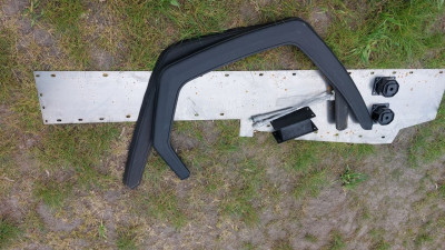

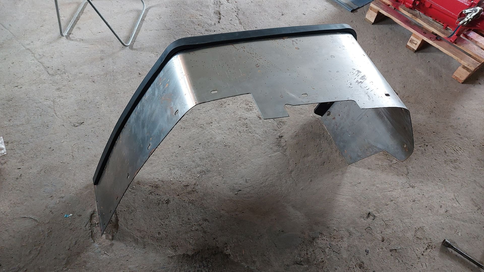

Am Feiertag war ich einkaufen - Gummiteile und Rohlinge für die Kotflügel.

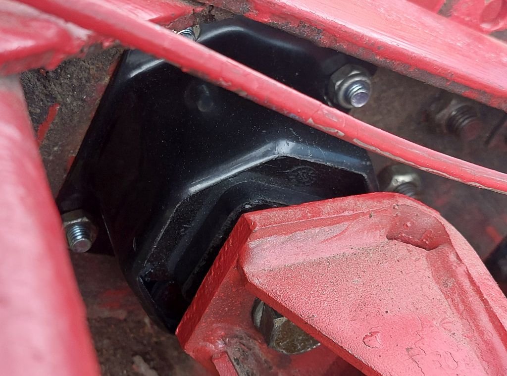

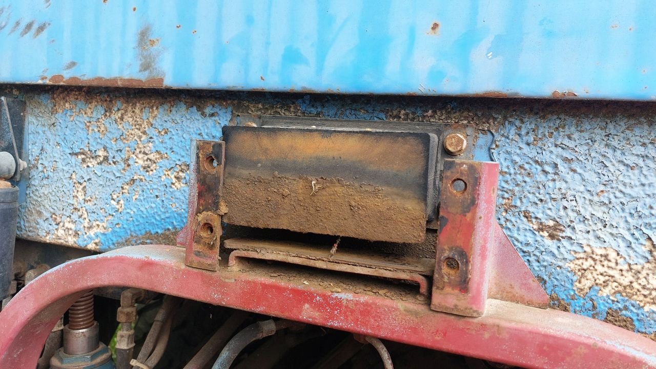

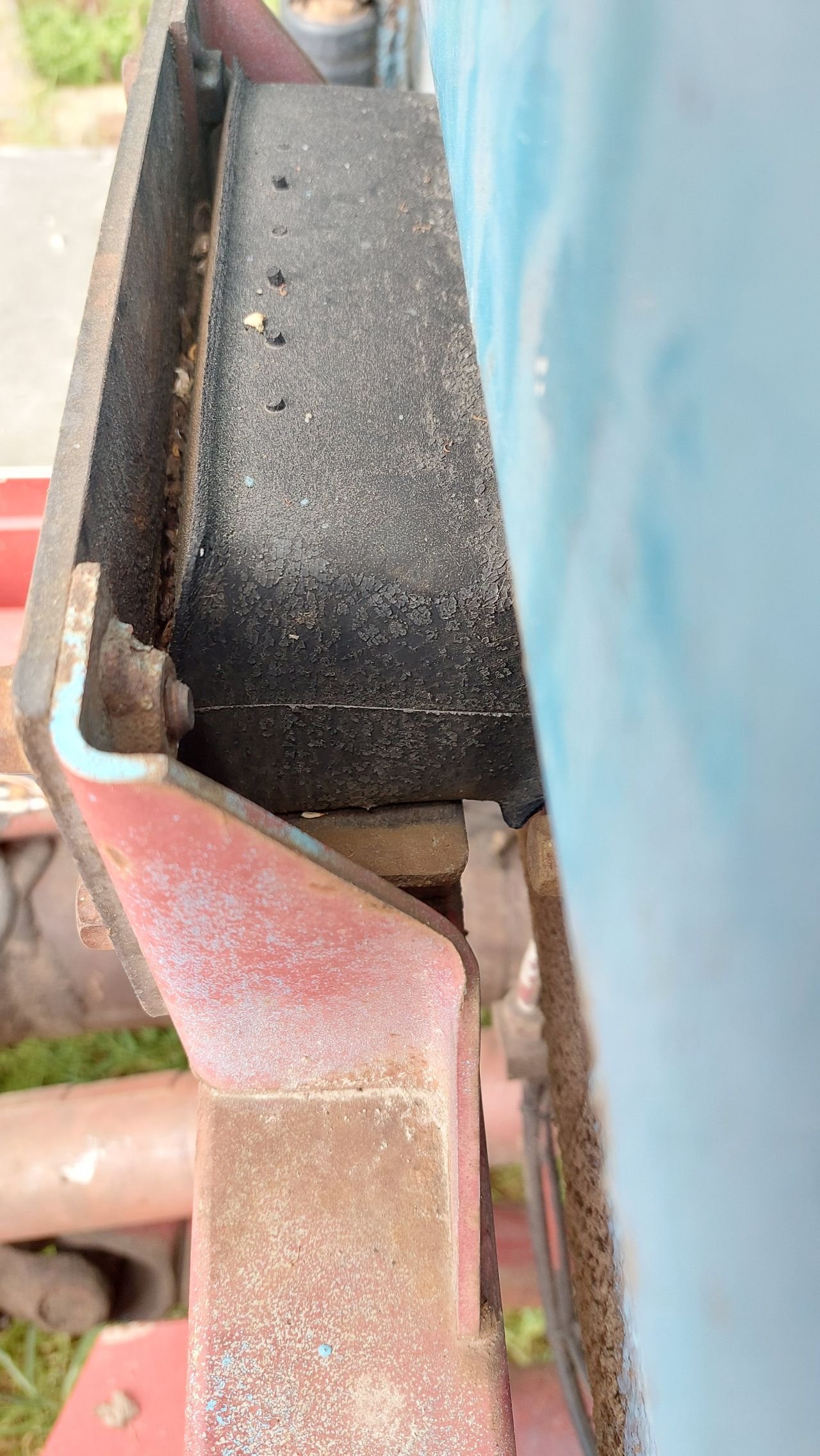

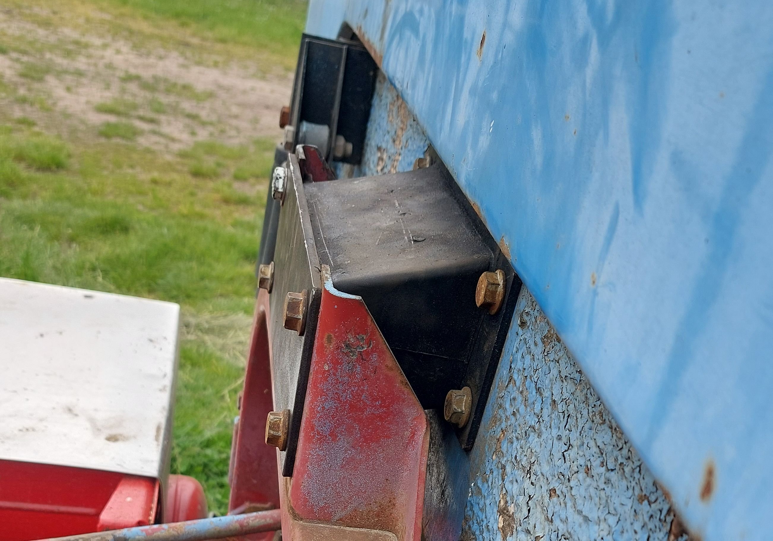

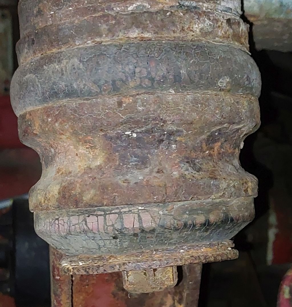

Die Fahrerhauslagerung hinten besteht aus einem an zwei Metallplatten vulkanisierten Gummiblock. Leider war bei meinem Wagen das Gummi an einer Stelle schon komplett abgelöst und an der anderen eingerissen.
Nicht sicher wie lange das noch gehalten hätte bevor das Fahrerhaus in die Stoßdämpfer gefallen wäre.
Also schnell das Neuteil eingebaut. Das Fahrerhaus sitzt nun auch hinten wieder 1 bis 2 cm höher.
Demnächst werde ich mal die Stoßdämpfer prüfen. Ich hab gesehen, manche haben anstelle der Stoßdämpfer Fahrerhausfedern samt Dämpfer von MAN verbaut. Hat jemand damit gute Erfahrungen gemacht?
Andreas
Wo gibts denn die tollen Gummiteile zu kaufen?

Die Fahrerhaus- und VTG-Lagerung sowie die Peilstäbe kommen aus Südafrika. Die Kotflügelgummis stammen aus einer Nachfertigung vom originalen Zulieferer. Inzwischen ist der leider nicht mehr am Markt und die Formen existieren wohl nicht mehr.

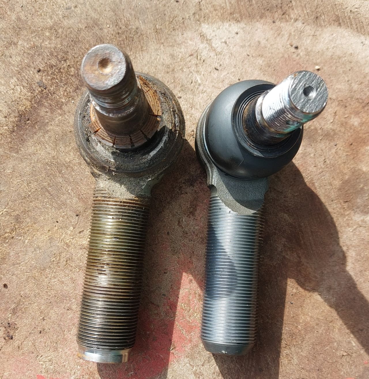

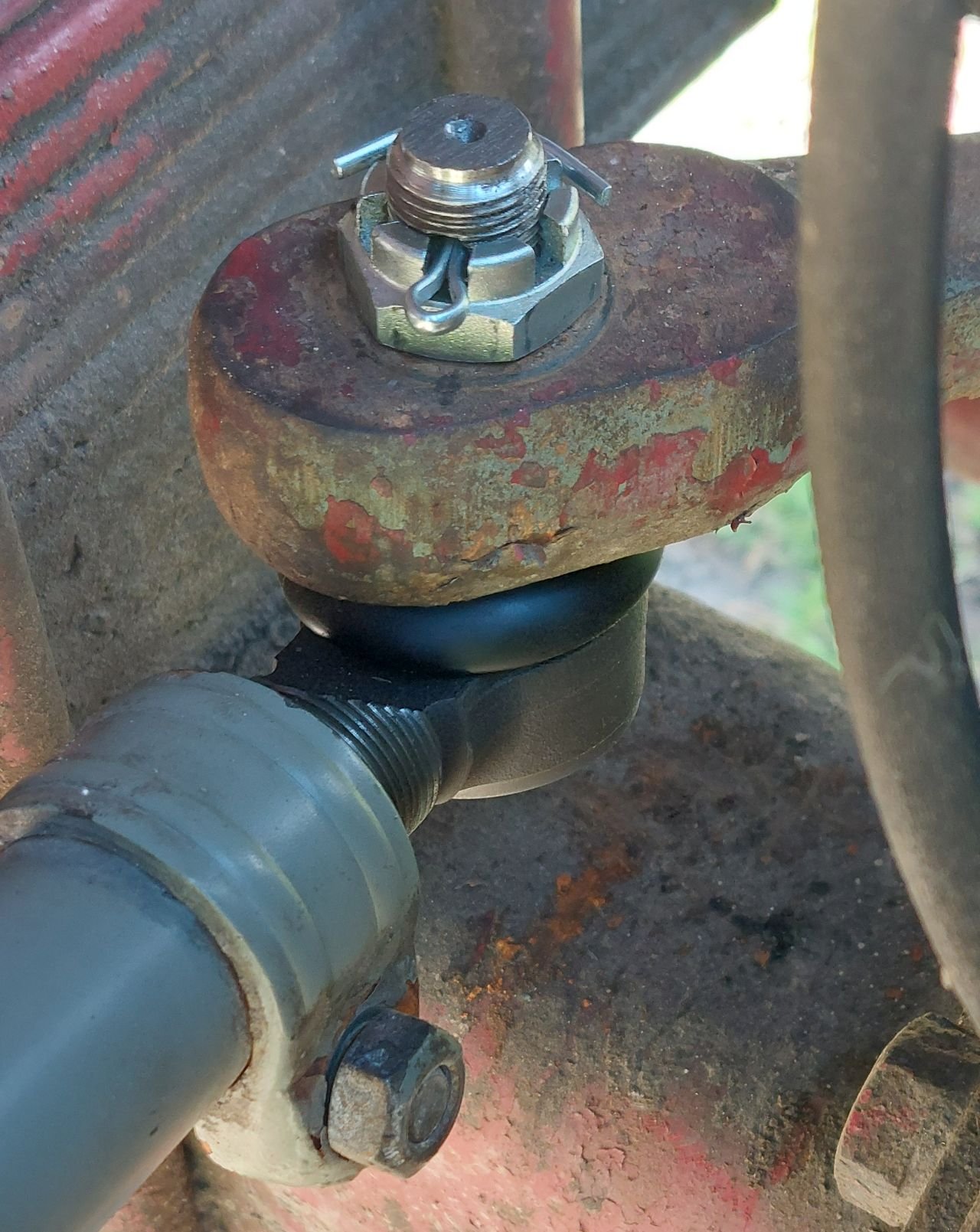

Dann Kugelkopf der Lenkstrange erneuert. Zum Glück ist das verpresste Ende noch Spielfrei. Dem hab ich nur eine neue Staubschutzkappe samt Fettinhalt spendiert.
Am eingeschraubten Ende passt Febi 04384 "für Mercedes Benz" perfekt. Herausfinden wie weit das Gelenk hereingeschraubt werden muss, damit das Lenkrad wieder gerade steht, benötigte etwas Ausprobieren.

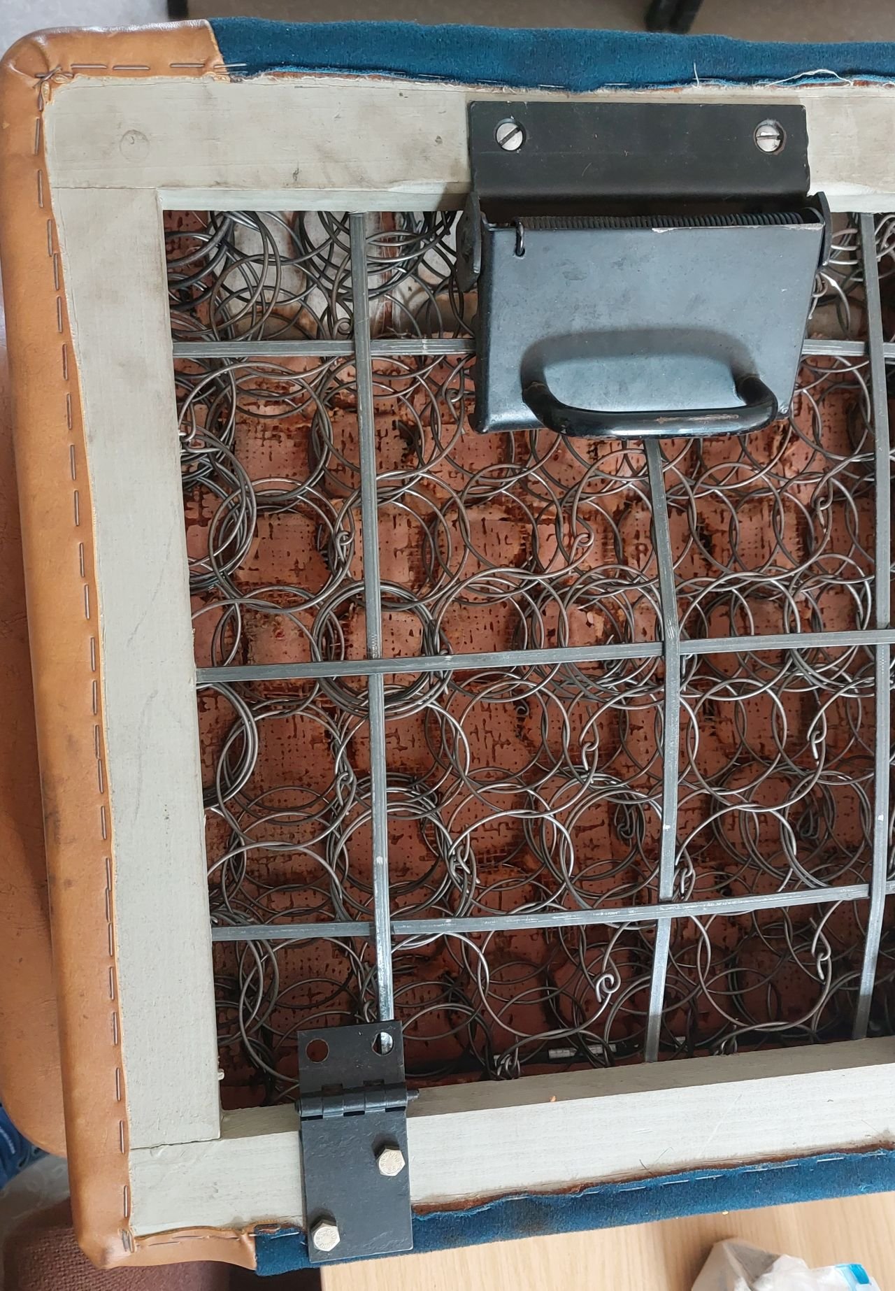

Ein neu erworbenes Sitzpolster im Originaldesign hebt den Fahrkomfort erheblich - das alte war offenbar ziemlich platt.
Die noch nicht so müden "Boxspringfedern" geben dem ansonsten ungefederten Sitz unerwartet hohen Komfort.

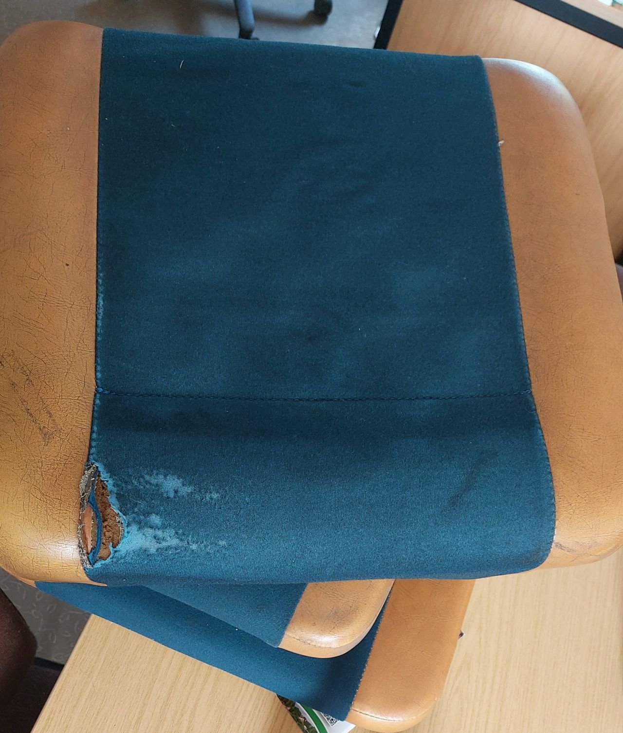

Da das Auto sowieso grundsätzlich eher originalgetreu bleiben soll plane ich nun die Sitze aufarbeiten zu lassen. Das braune Kustleder ist sowohl beim Fahrersitz als auch bei der Beifahrerbank noch gut, aber der blaue Stoff dazwischen muss neu. Hat den schon einmal jemand ersetzt? Nach was für Stoff muss ich suchen damit ich beim Sattler nicht mit leeren Händen ankomme?

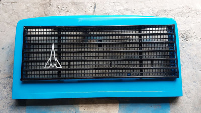

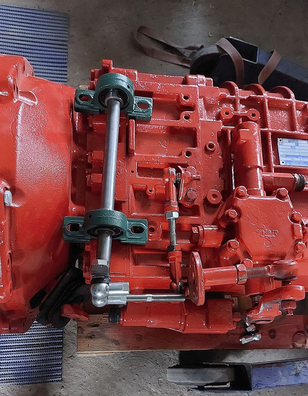

Mal wieder ein Update: Das S6-36+GV36 ist nun samt passender Glocke einbaubereit. Die Schaltmimik muss zwar noch fertiggestellt werden, aber nach einigem Kopfzerbrechen steht das Konzept dafür. Die Position des Schalthebels soll sich möglichst nicht verändern.

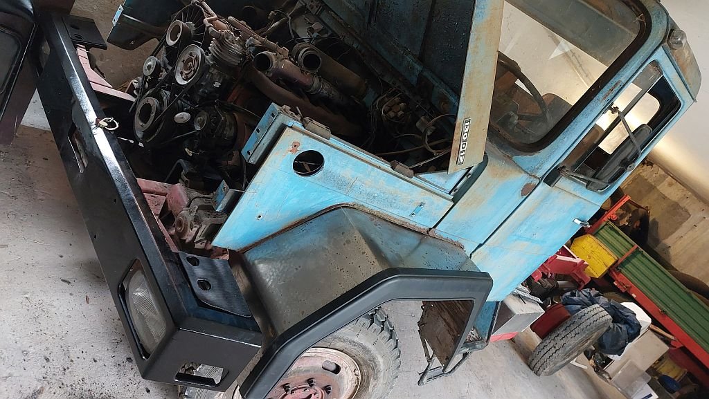

Auf Grund des nahenden Winters habe ich allerdings entschieden ein paar Karosseriearbeiten vorzuziehen.

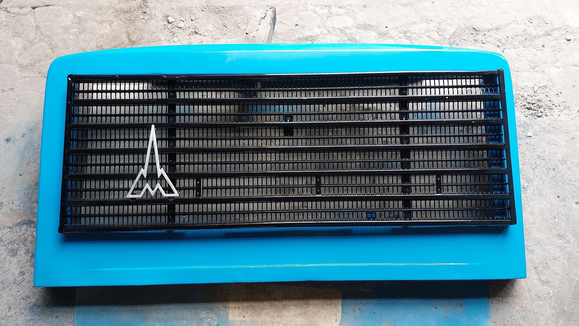

Stoßstange, Frontmaske, Grill und Schnorchel sind geschweißt und lackiert. Das Lackierbild muss allerdings noch etwas optimiert werden....
Der rechte Kotflügel ist gebogen und angepasst. Nun kann auch der zusammen mit weiteren Teilen lackiert werden. Dass man beim Hauber die Karosserieteile einzeln nach und nach bearbeiten kann ist echt praktisch. Ich verwende einen 2K PU-Lack von Mipa. Darunter 2K EP-Grundierfüller.

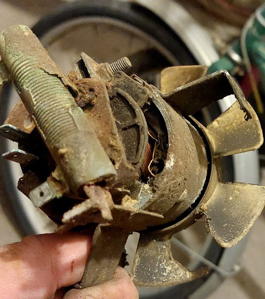

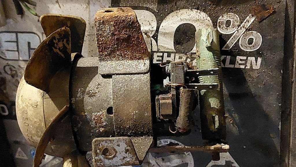

Leider ist das fahrerseitige Gebläse samt Motor nicht mehr zu retten.
Im Gehäuse lebte einst eine Familie Mäuse - die haben sogar die Lüfterflügel angeknabbert. Hat jemand zufällig noch soetwas runzuliegen?

Das Blau gefällt mir. :D Mit den einzelnen Teilen kann man in der Tat schön nacheinander arbeiten. Bist Du vor dem möglichen Erkennen kleiner Farbunterschiede bei Sonnenlicht gewahrschaut?

Danke, Bernd, für die Warnung... ich habe aufgehört Perfektionist zu sein aber glaube an 2K-Lack von Mipa :D Was ich eigentlich wusste aber mal wieder neu lernen musste: Bei Lack alles aus einem System! Ich hatte eine 2K-Acryl Verdünnung eines anderen Herstellers genommen - der Lack ist nicht gut verlaufen. Jetzt alles von Mipa und das Lackbild ist gut.

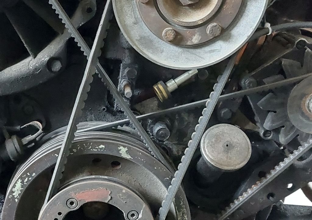

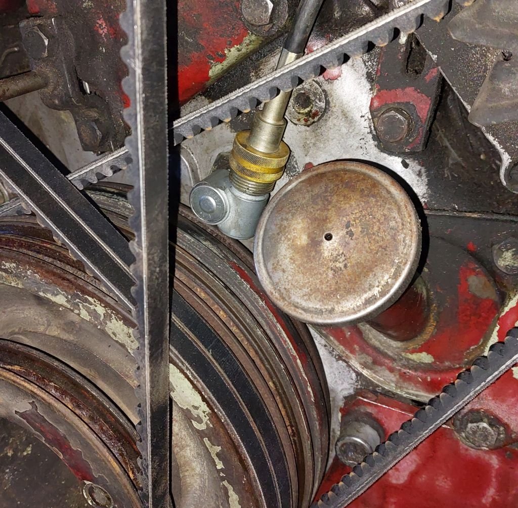

Hab am Wochenende den Kurbelwellendichtring und alle Keilriemen erneuert. Das (defekte) Winkelstück für den Drehzahlmesser geht nur herauszuschrauben wenn die Riemenscheibe ab ist.
Jetzt mit neuem Winkeltrieb geht auch der mechanische Drehzahlmesser.
Den WDR hatte ich beim Landhandel bestellt, mit Deutz Teilenummer. Angekommen ist aber ein ganz normaler schwarzer WDR mit Staubschutzlippe aus NBR. Hab mir nichts dabei gedacht und ihn verbaut. Jetzt bin ich aber ins Grübeln gekommen. Deutz sieht an dieser Stelle eigentlich einen Ring aus FPM vor. Vermutlich wg. der beim Luftgekühlten auftretenden hohen Temperaturen. Dass der Landhändler einfach nur nach den Abmessungen geht passiert schon mal... Was meit ihr, lieber nochmal aufmachen und das Original von Deutz verbauen?

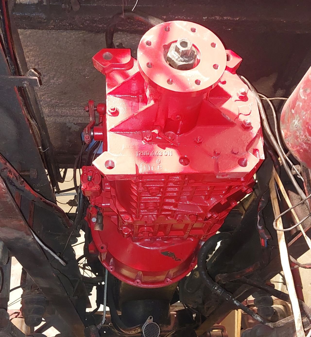

#194 Beitrag von MUSKOLUS » 2025-02-08 21:02:36
...sooo mal wieder ein Update:

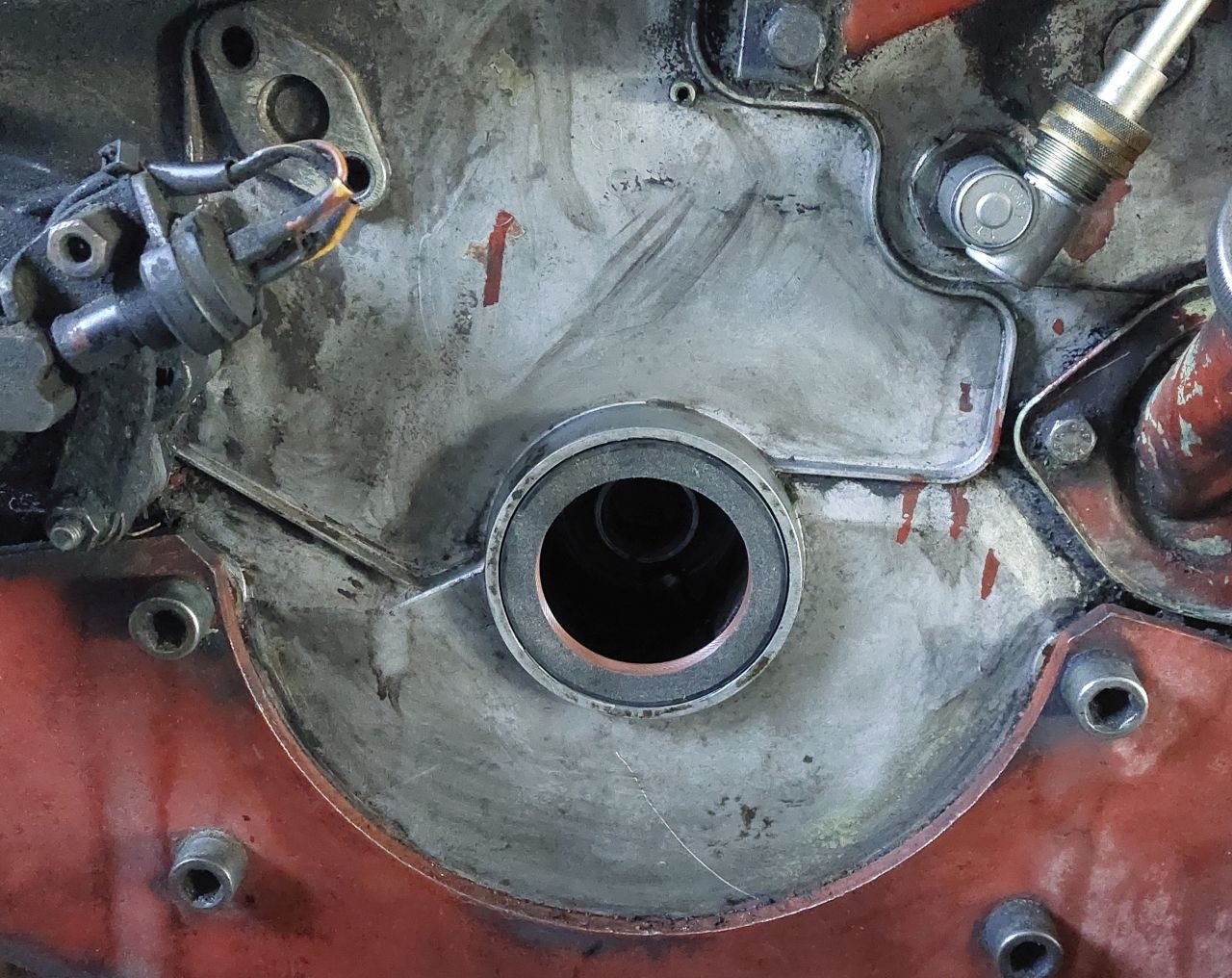

Der Dichtring vorne ist noch einmal neu gekommen, diesmal ein Deutz- Originalteil.

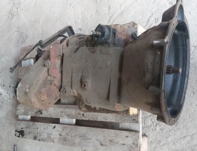

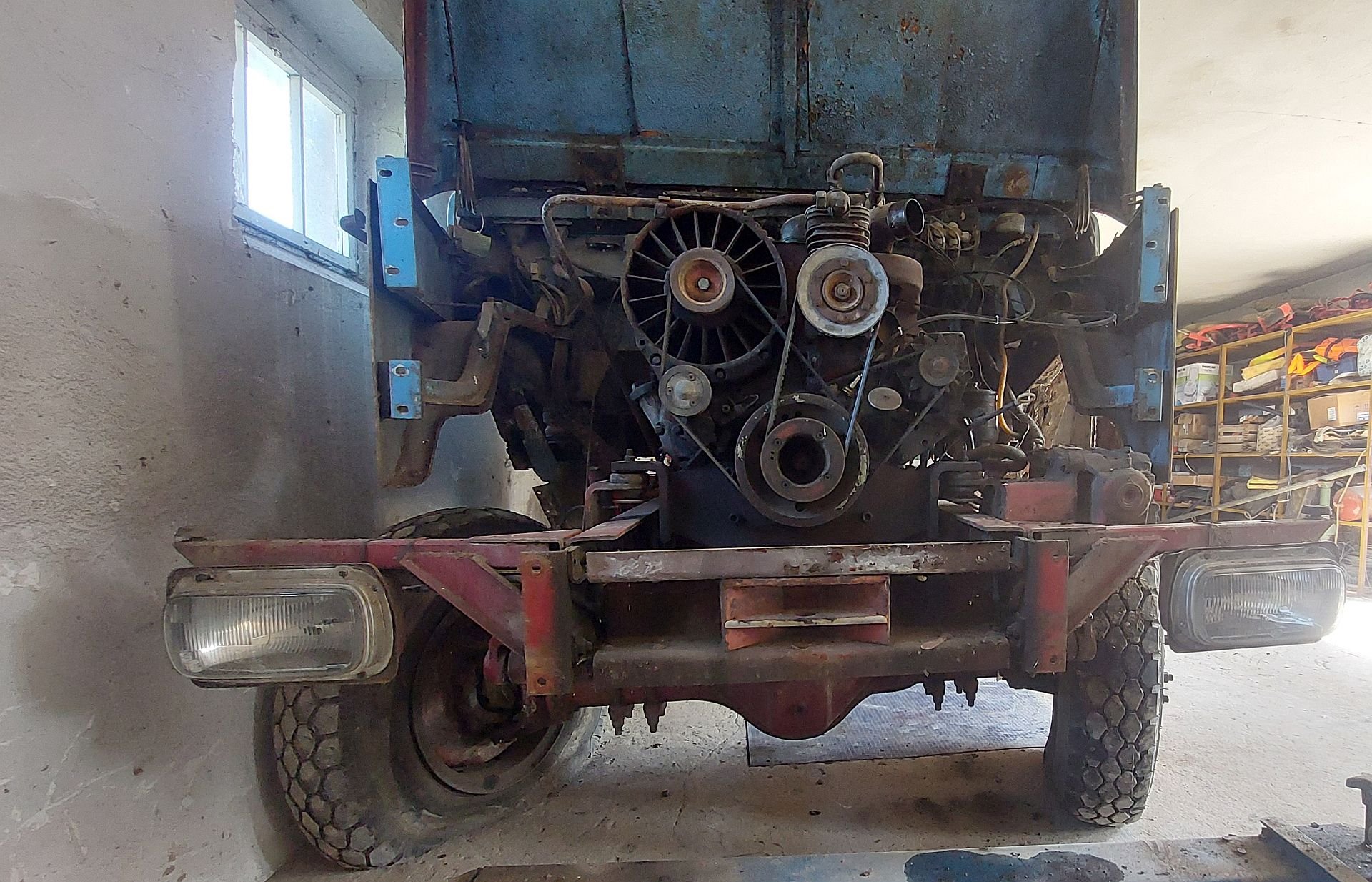

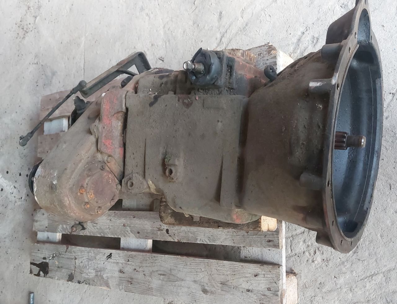

Dann kam das alte Getriebe raus.

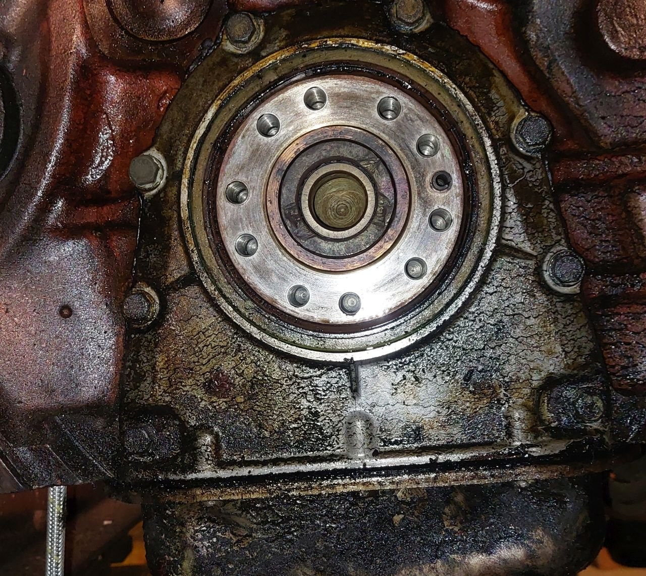

Am Motor hinten war auch ein neuer WDR notwendig, dort sah es nämlich so aus:

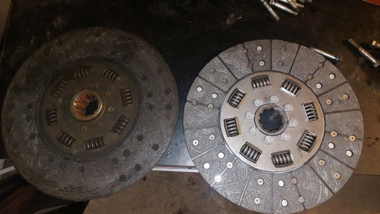

Die Kupplungsscheibe ist zwar noch gut aber die Verzahnung passt leider nicht. Der Durchmesser ist 295mm - in dieser Abmessung gibt es keine Scheiben mit der Verzahnung 1, 1/2 Zoll. Zum Glück wurde hier im Formur schon einmal eine Lösung präsentiert: In 280mm gibt es Scheiben mit passender Verzahnung und die etwas kleinere Scheibe kann auch im originalen Automaten werkeln (rechts die neue Scheibe).
Das Drucklager und der Kupplungszylinder ließen sich wiederverwenden.

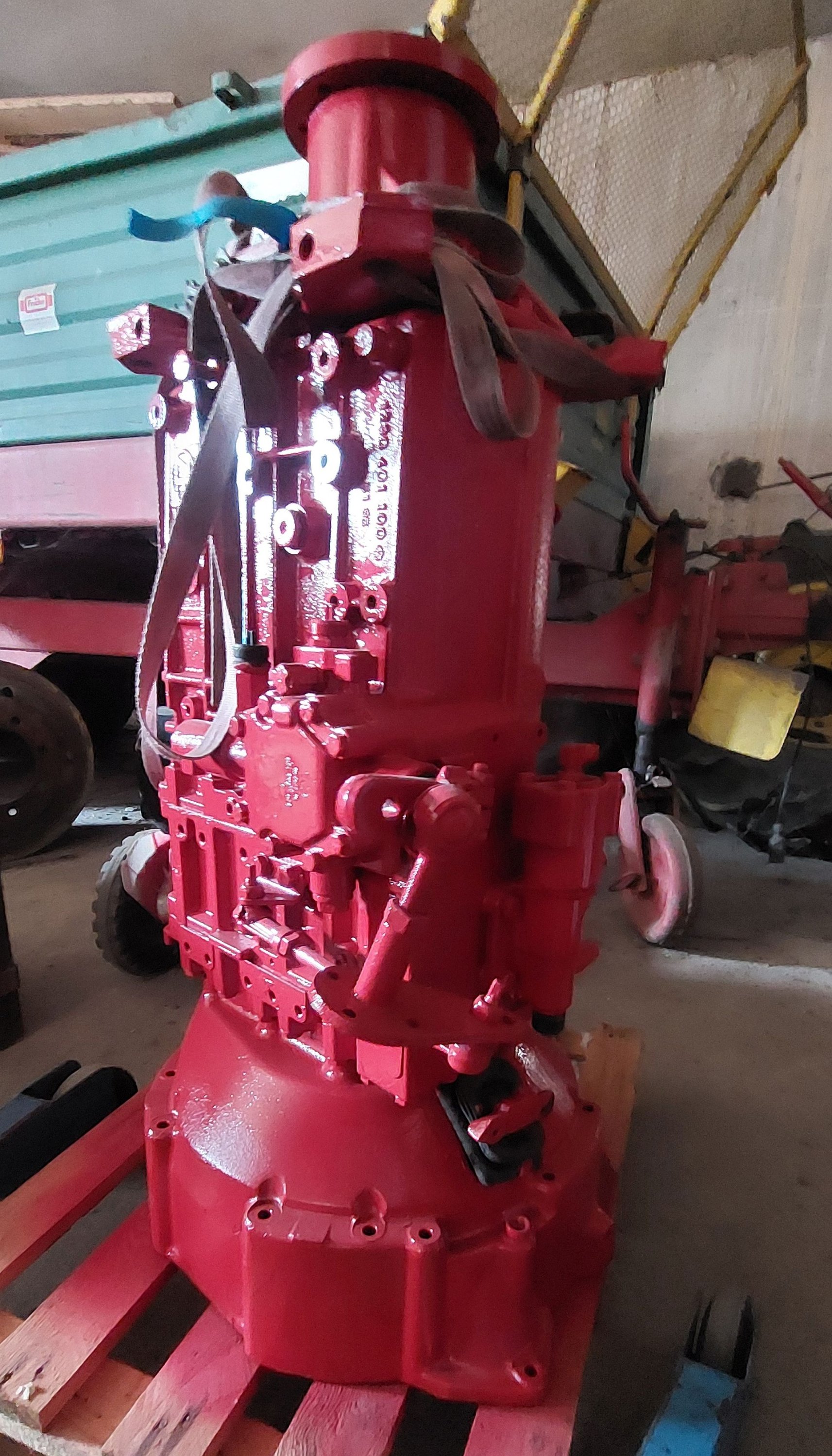

Das S6-36+GV36 hat im Laster Platz genommen. (Ich weiß, hier fehlen noch 4 Schrauben :)

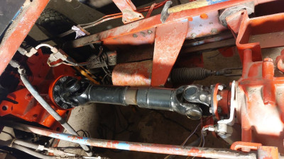

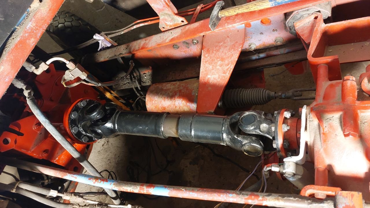

Da das Getriebe die lange Version mit Retarder-Vorbereitung ist, passt leider die Kardanwelle doch nicht mehr. Zwischenzeitlich habe ich mit dem Gedanken gespielt eine Welle vom IFA W50 einzubauen: Die Länge passt und getriebeseitig ließe sich leicht ein Adapter bauen. Der Durchmesser von Rohr und Schiebestück war mir dann aber doch zu gering. Ich habe mir deshalb von der Firma "Welte-Wellen" eine neue mit Länge 600 mm und Durchmesser 80mm anfertigen lassen. Ein paar cm hätte sie noch länger sein können aber das Schiebestück ist ganze 11 cm lang und damit passt es noch. Außerdem braucht es nun keinen Adapter.
Jetzt fehlt noch die Schalthebelmechanik. Die Teile dafür sind schon da und auch ein passender Schaltknauf mit Druckluftventil wurde schon beschafft.
Eine Kostenaufstellung für den Getriebeumbau bisher:
Getriebe: 450 EUR vom Verwerter in Polen, Dichtungen des Getriebes und Verschleißteile: 120 EUR, Kuppungsscheibe (neu, für IVECO): 80 EUR, Kardanwelle mit Anfertigung mit Versand: 770 EUR, Öl (10 l Agrifarm UTTO MP): 60 EUR.
Grüße, Andreas
