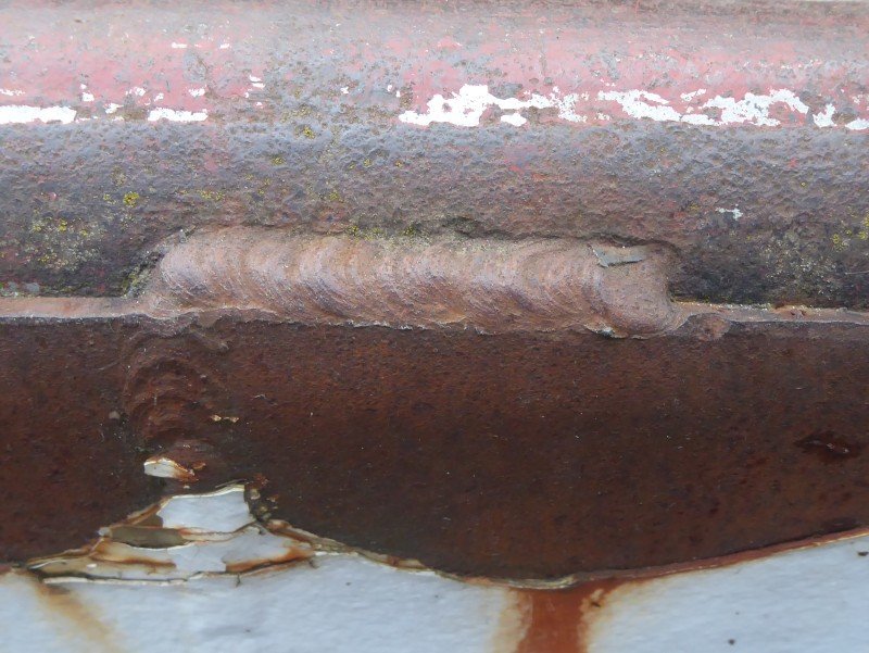

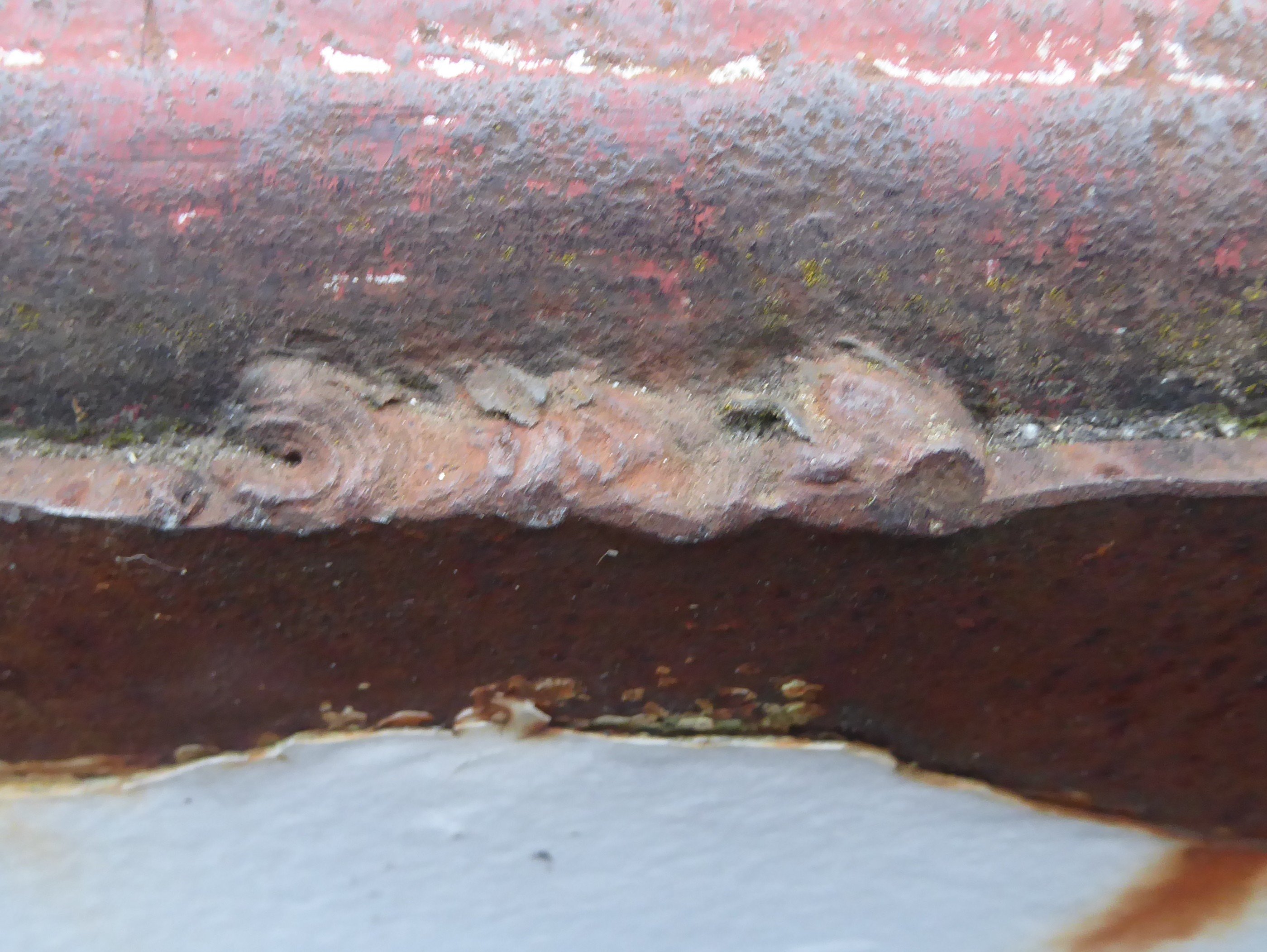

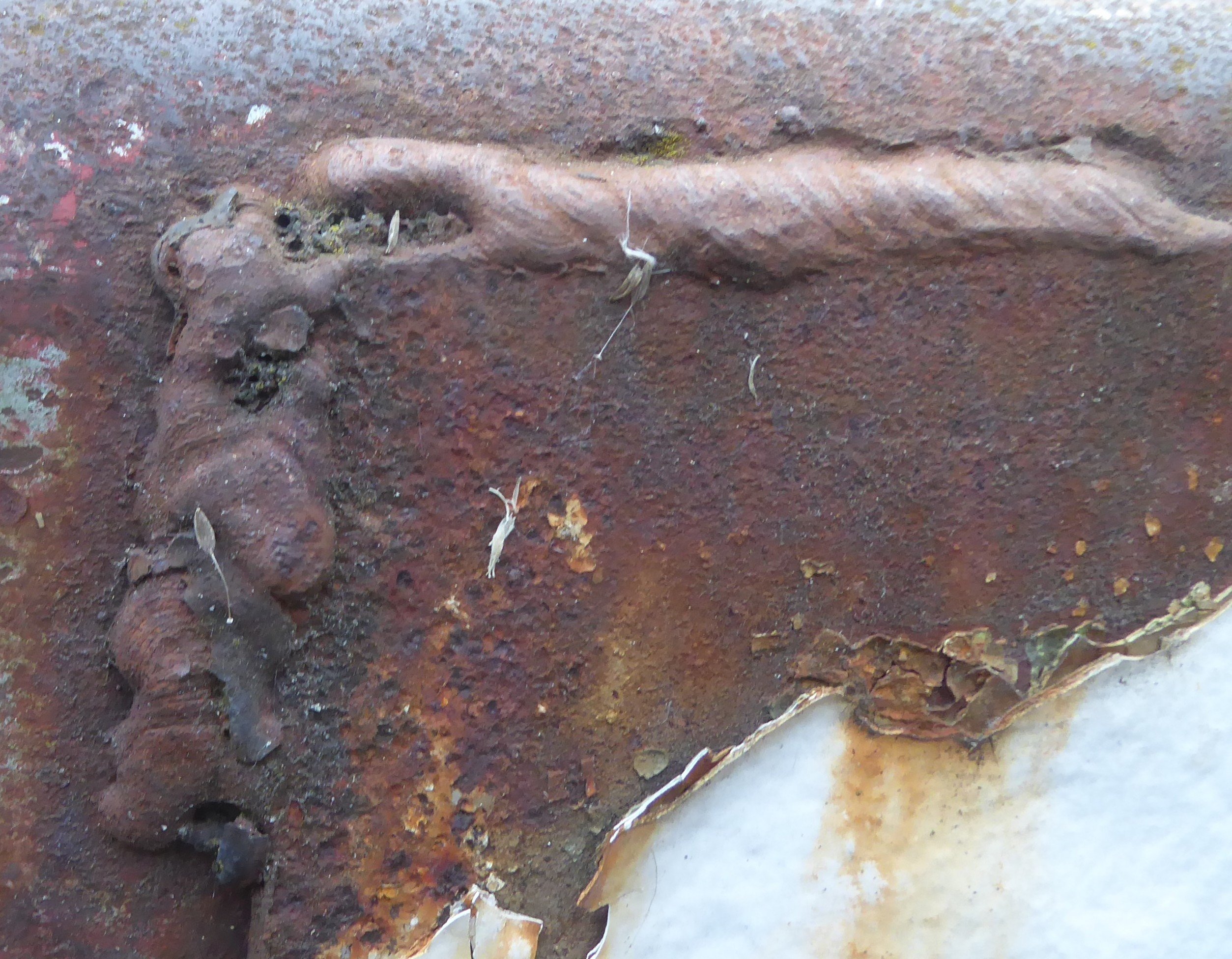

Hallo Leute,
ich komme eigentlich mit Schutzgass ganz gut zurrecht und wollte mal mit dem Elektrodenschweissen anfangen.
Allerdings ist es ein Desaster!

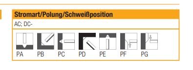

Ich verwende Oerlikon SPEZIAL, 3,2 (AWS A5.1: E 7016 ) - aber die Schoissdinger starten richtig miess und ich bekomme keinen vernünftigen Fluss hin.
Ich schweise mit 120A (27V) - Elektrode am Plus.
https://welder.zone/media/pdf/29/d6/89/ ... 110089.pdf
Wie bekommt man sowas hin? Der Punktet sogar mit den Dingern!
https://youtu.be/_UXL8MF7s6k?si=LC-qQfQTa-vivoe7
:wack: :wack: :wack:
Gruss Henrik!

#2 Beitrag von 4x4V10 » 2024-08-08 16:29:10
beim Elektrodenschweißen führt tatsächlich Übung zum Erfolg. Hier mal ein Beispiel für meine Kofferlagerung am LN2, die ist auch mit OERLIKON 3,2mm, allerdings OVERCORD, geschweißt.
Deine Nähte sehen nach deutlich zu schnell und oder zu wenig Strom aus. Wobei 120A eig schon in die richtige Richtung gehen sollten. Habe an meinem Schweißgerät keine Anzeige, daher kann ich absolut nicht sagen mit welchem Strom ich geschweißt habe.

Hi Constantin, Erich, wenn ich mal zum Üben kommen würde :wack: :wack: :wack: :wack:
100 - 160A alles probiert. Bei 160A startet sie manchmal aber dann habe ich das Höllenfeuer auf dem Blech.
Polung hab ich auch getauscht, aber im Datenblatt steht DC+
Ich habe mir nochmal Amazon Elektroden für 10 Euro bestellt - wenn das auch so mistig wird, beerdige ich das Thema.

#5 Beitrag von 4x4V10 » 2024-08-08 16:41:03
man sieht, dass bei dir die Umhüllung der Elektrode schon weg geplatzt ist. Dann geht nix sinnvoll los. Zieh die Elektrode mal 1-2mal 5cm schnell übers Blech, sodass wieder intakte Hülle bis ganz vorn ist. Danach sollte die Elektrode sauber zünden.
Meine Massezange wiegt mittlerweile gefühlt das dreifache vom "Putzen" der Elektrode. :angel:

Vossba hat geschrieben:
2024-08-08 20:52:31
Die Overcord RC ist eine Fallnahtelektrode, die in fast allen anderen Positionen Getrocknete Regenwürmer abliefert.
Wo steht das denn ?
Ich zitiere aus dem Datenblatt:
Man erkennt, mit der Overcord RC geht alles.
"Echte" Fallnahtelektroden sind C-umhüllte Elektroden.
Damit verschweißt man Pipelinerohre.
