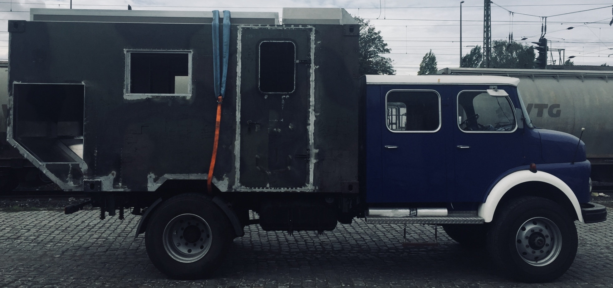

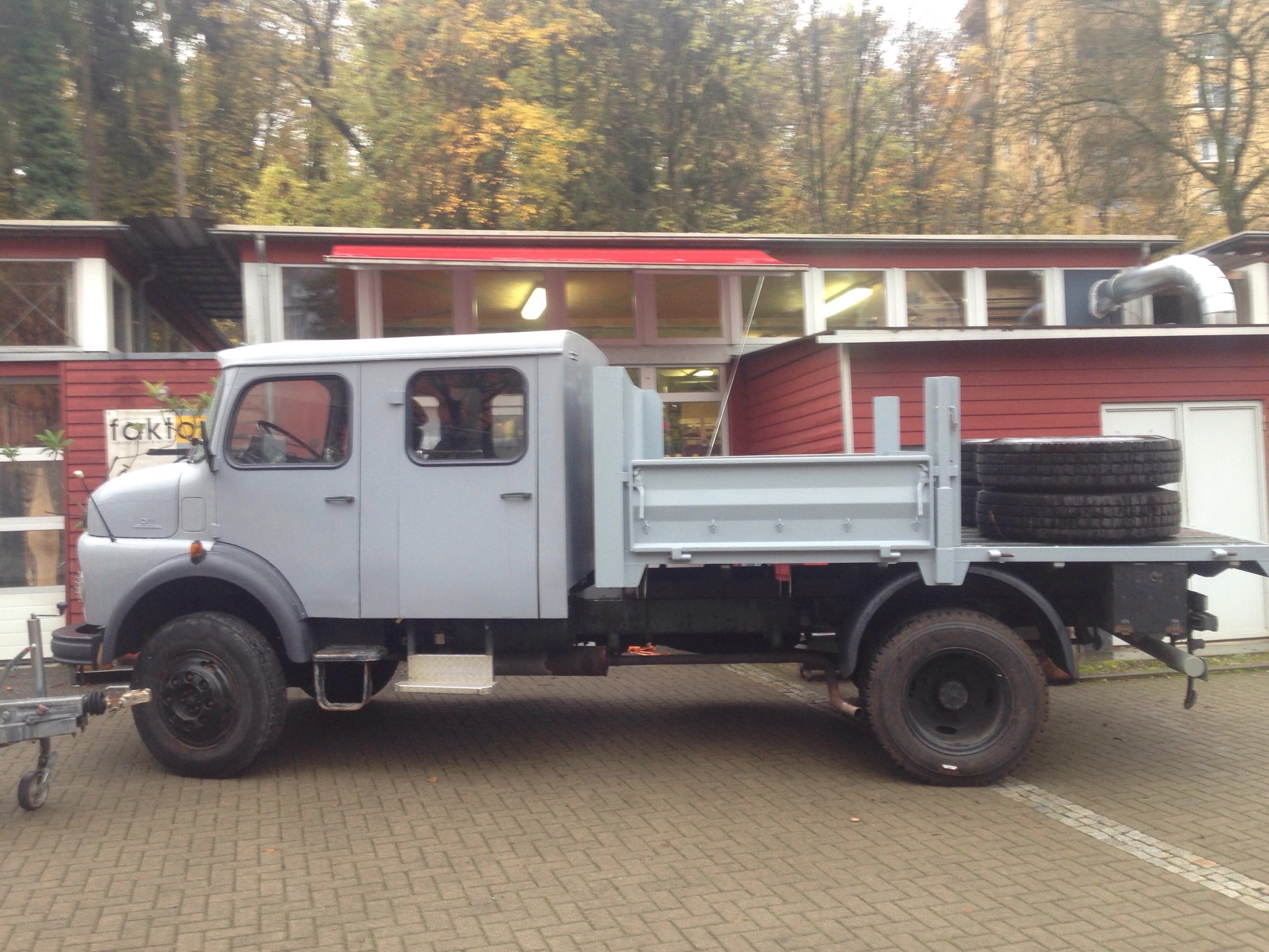

Hier beschreibt Manu seine Doppelkabine auf LAF1113B mit FM2-Shelter. Der gesamte Thread ist lesenswert:
http://www.allrad-lkw-gemeinschaft.de/p ... 35&t=12466
Manu hat nach einem Totalschaden seines 1113ers den Shelter inzwischen auf einen LA1519 mit Doppelkabine umgesetzt. Das Fahrzeug ist im Video präsent:
Und hier sind Bilder von Marcos Doka auf LA1113B mit FM2-Shelter:
http://www.allrad-lkw-gemeinschaft.de/p ... 35&t=12178
P.S.: Du kannst die beiden per PN kontaktieren, wenn Du mehr Informationen und bessere Bilder haben möchtest.

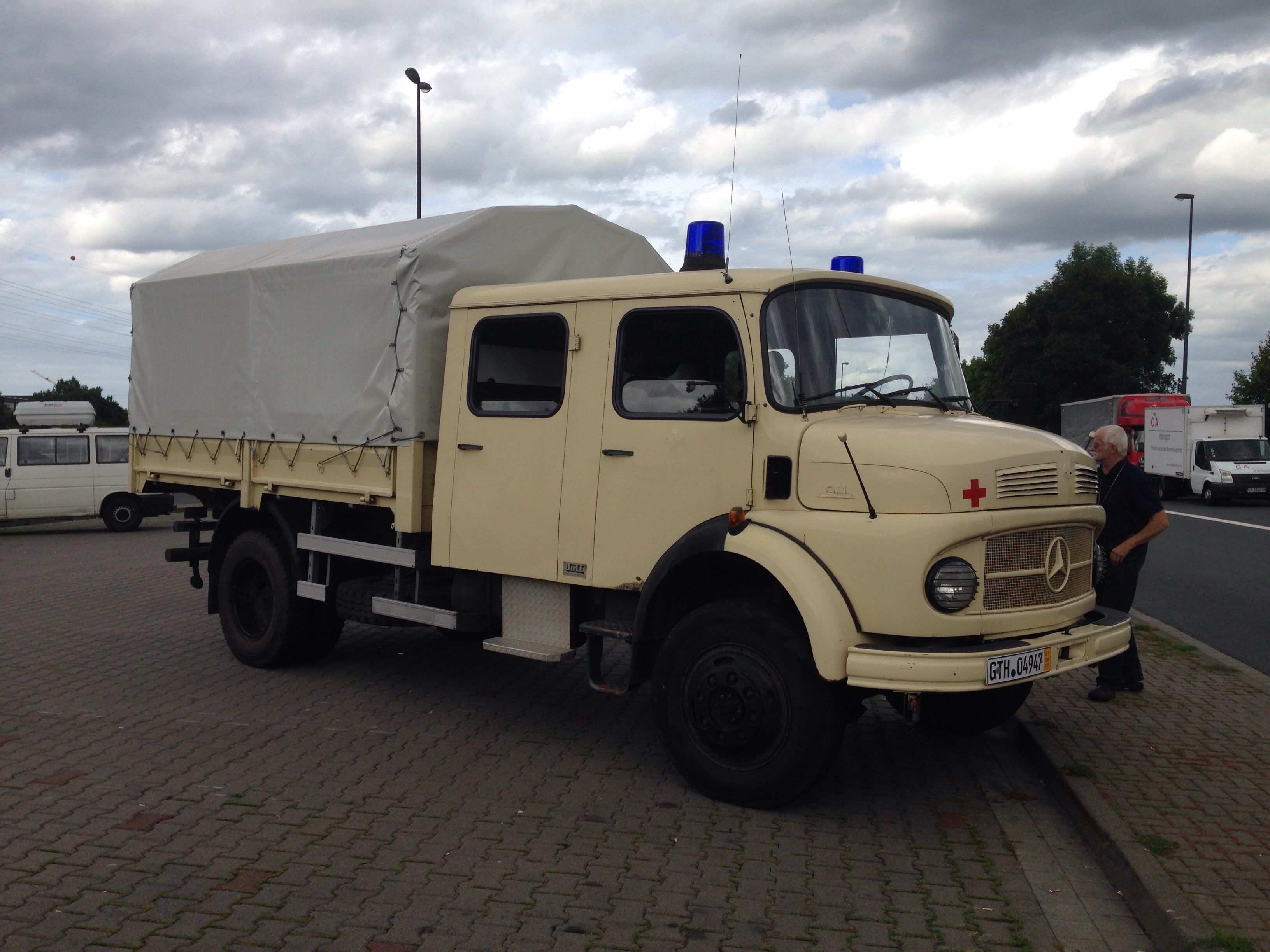

Re: MB911/1113 mit FM2 Shelter möglich ?
Ich habe einen 911er mit kurzer Doka und Pritsche/Plane von ´77, ehemals Katastrophenschutz. (Vorstellung steht noch aus, kommt demnächst wenn ichs H habe ;-) )
Das ganze Fahrzeug ist knapp 7 Meter lang, die Pritsche selber 350x245, an den Außenkanten gemessen. Nur bekommt man sie nicht sonderlich häufig, habe seit dem Kauf im Sommer keinen mehr in dieser Konfiguration gesehen.
Es handelt sich allerdings nicht um eine Wechselpritsche sondern mit Scheibenfedern fest montiert. Oberkante Pritsche ist wenn die 11.00R20 montiert sind dann ca 140cm überm Boden, mit 210cm Hohem Koffer kommst du also auf 350cm Gesamthöhe.
hier Mal ein Bild falls es beim Ideen spinnen Hilft
911er, kurze Doka mit Shelter, Wechelbrücke, H. Ohne Schräge... naja.
