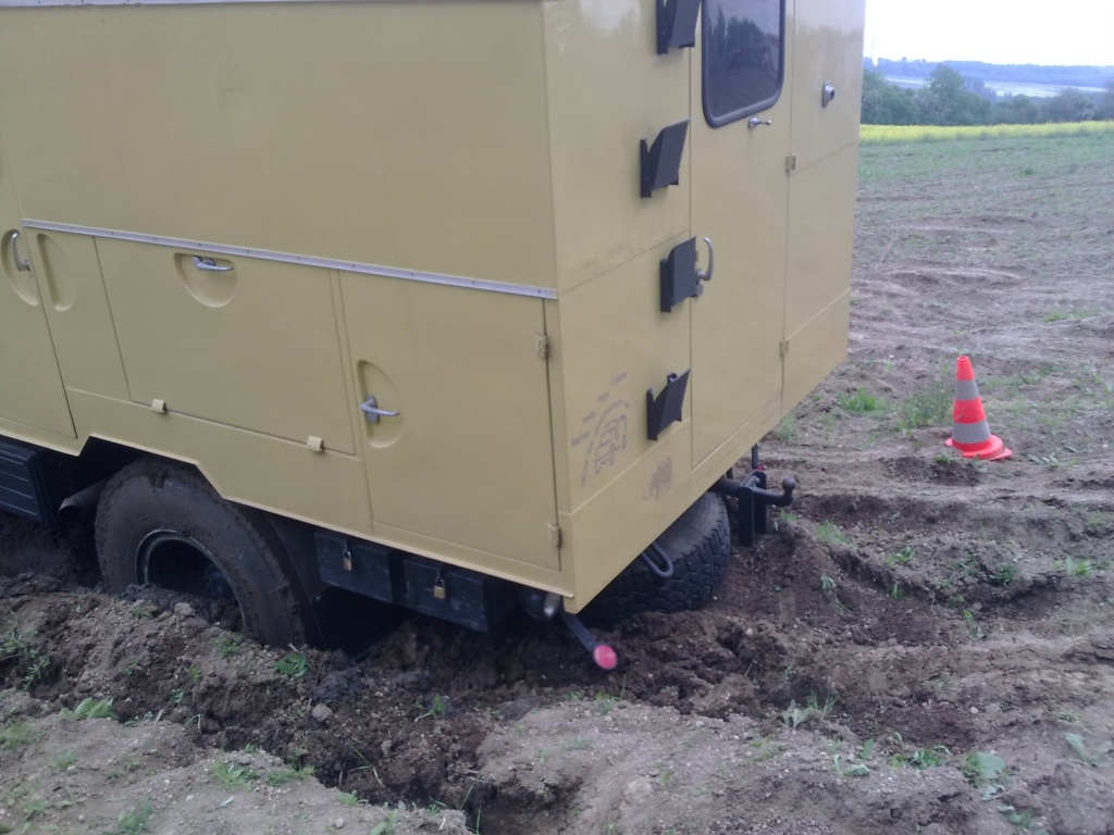

Aus eigenen bitteren Erfahrungen mit einem noch relativ leichten Anhänger am Geländewagen : JA! Mal davon abgesehen, dass der Anhänger irgendwann auseinandergebrochen ist (zum Glück) war das Geländefahren grausig. Gerade wenn man allein ist hat man in vielen Situationen keine Möglichkeit mehr rückwärts zu fahren (besonders an Steigungen) auch abkoppeln des Anhängers geht oftmals nicht mehr.ist ein Anhänger derart untauglich auf der Piste ?
Im Schlamm wirkt der Anhänger wie eine Bremse. Man bleibt viel schneller stecken und muss dann zusätzlich auch noch den eingesunkenen Hänger ausgraben.

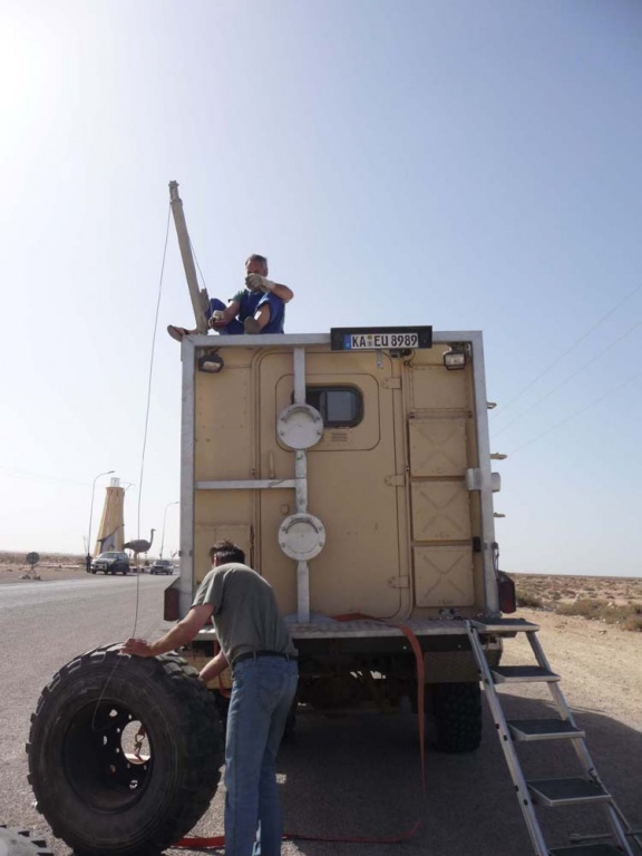

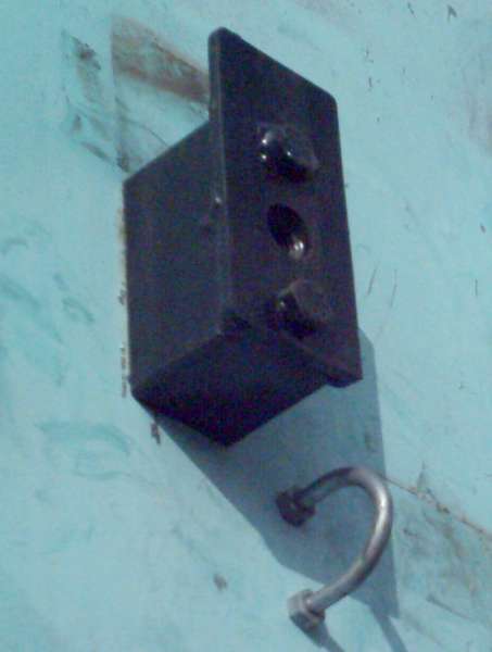

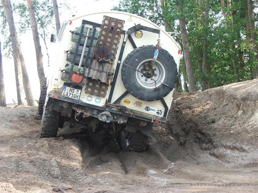

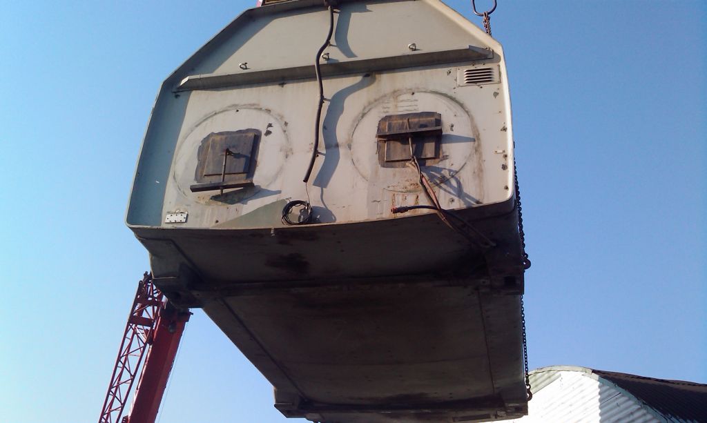

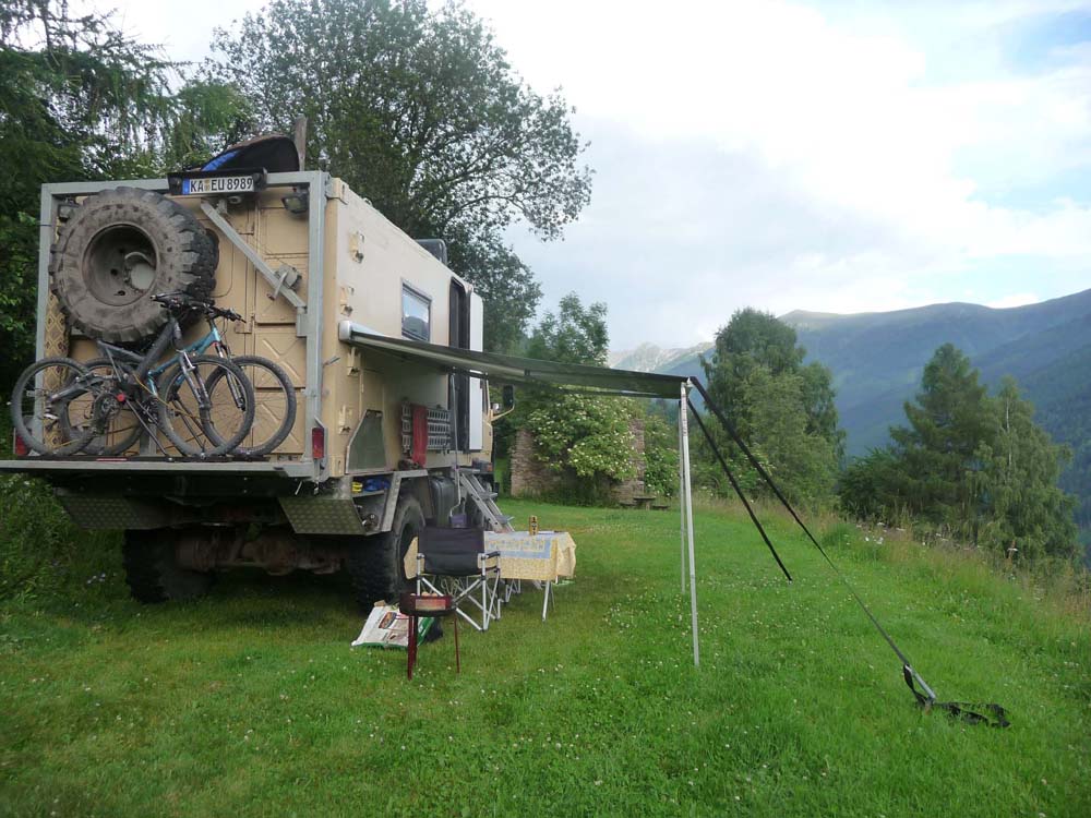

Ich möchte die Bilder von meinem Ersatzradhalter nicht vorenthalten. Bisher hat er sich bewährt. Über die Rückfahrkamera kann ich kontrollieren, ob der Ersatzreifen noch fest hängt.
Das Prinzip:
Der Ersatzreifen wird mit einem Flaschenzug angehoben und an einem Halter auf der Rückwand eingehängt. Jetzt wird ein Anpresskreuz angeschraubt, das den Reifen an die Rückwand presst. Zuletzt wird ein Sicherungsseil angebracht. Falls es doch nicht halten sollte.....
Das Prinzip:

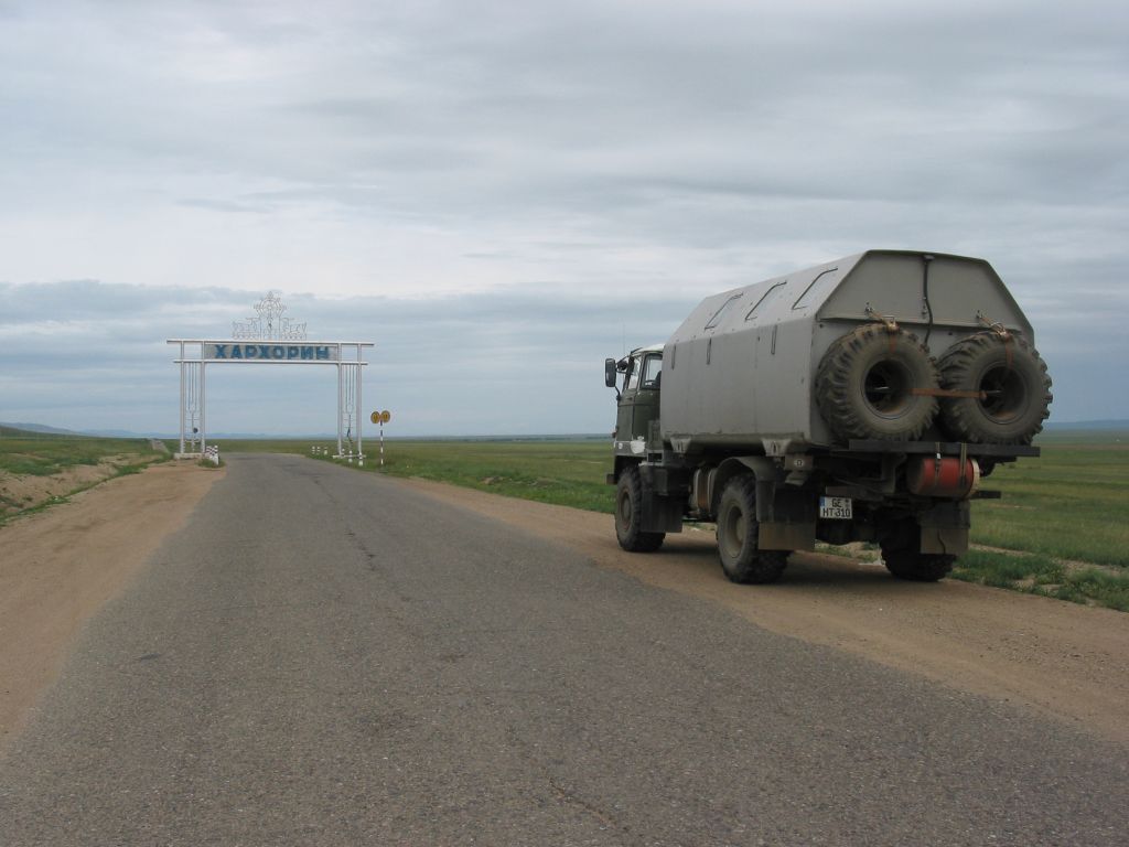

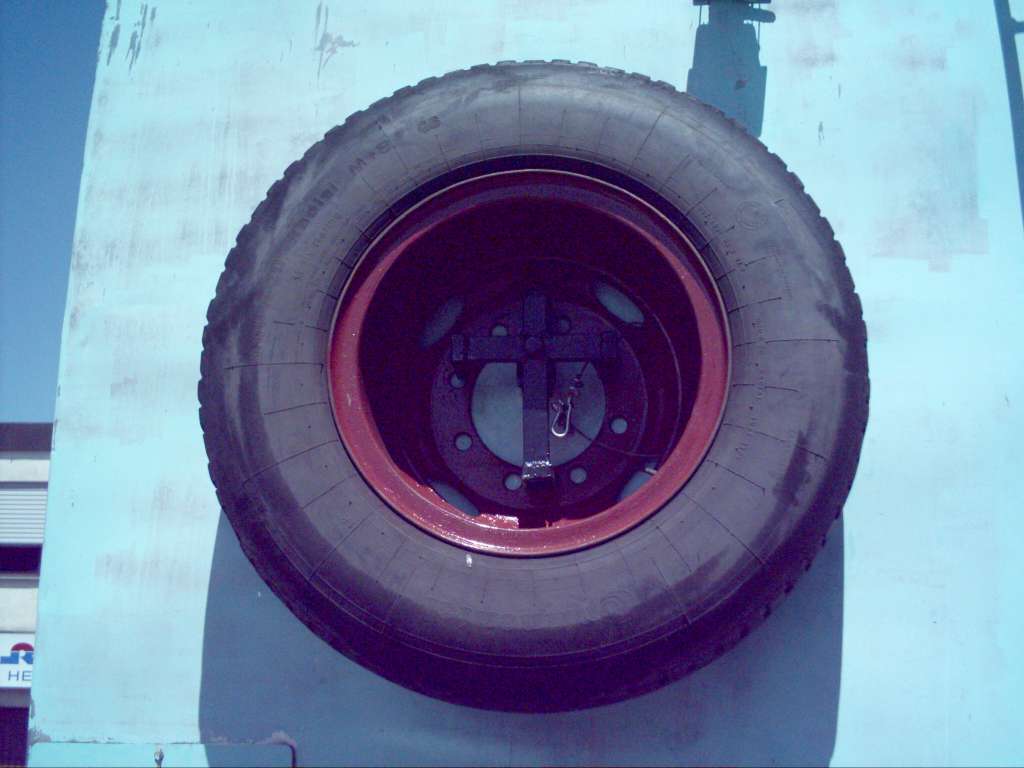

zu Felix Beitrag: Ht jemand denn wirklich die Erfahrung gemacht oder kennt jemanden, dem das 12.00 oder groessere Ersatzrad den FW Koffer plattgemacht hat? Ich habe da offengestanden so meine Zweifel: Das 8.25er Originalrad ist vielleicht 1/2 bis 1/3 so schwer wie ein 12.00 und wird im Originalzustand noch von einigien pockenschweren Holzleitern und anderem Krempel auf dem Dach begleitet. Ich habe den Eindruck, dass die original FW Koffer einiges an Dachlast abkoennen, wenn man das vernuenftig einleitet, und meine originale Ersatzradbefestigung sieht eigentlich ganz gut aus. Abgesehen davon ist, wie Krutschy schon sagte, das Ersatzrad gefedert, im komfortabelsten Bereich des Wagens, zwischen den Achsen. Das Ding alleine runterzubekommen ist sicher einfacher mit Hecktraeger, aber mit Kran und Dachtraeger auch gut zu schaffen. 2 Raeder wuerde ich da aber auch nicht draufpacken. Was den Schwerpunkt betrifft, glaube ich nicht, dass sich Feuerwehrkrempel und Ersatzrad viel geben. Klar kann man so einen LKW umschmeissen, aber in dieser Klasse wird der Elchtest ohnehin als Kontaktsport ausgetragen. Lasse mich aber gerne eines besseren belehren, wenn jemand konkrete Erfahrungen berichtet.
Ich habe mein 12.00 R 20 mit Felge durch die USA auf meinem kleinen FW Geraeteanhaenger verstaut gehabt, mit viel zierlicheren Holmen und schlechtem Gefuehl, aber ohne Dachschaden zwischen Philadelphia und San Francisco (anbei ein Bild vom Anhaenger, das ganze aber noch mit den alten Reifen). Und auf den Ruettelpisten in den USA hat mir zum Beispiel ein 25 kg Transformator eine darunter stehende Zargesbox auf 1000 km schoen plattgehaemmert.
Viele Gruesse
Jan

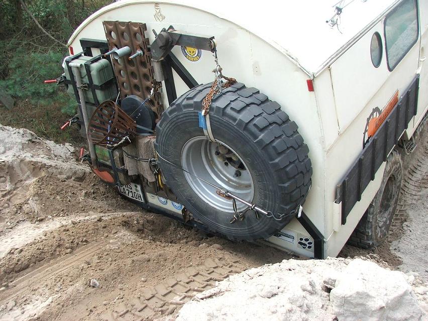

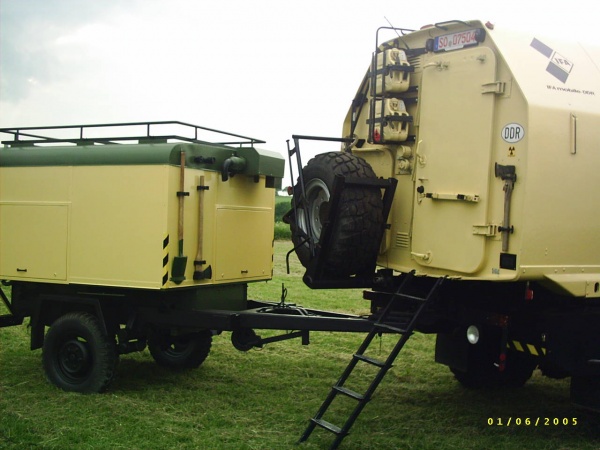

Ich Fand den IFA w50 Träger echt gut. Hab auch schon einen Umbau davon gesehen zu Heckträger. Die gab es zwar auch vom Werk aus sind aber seltener. Die Träger die normalerweise hinter dem Führerhaus sind kann man aber zum Heckträger umbauen.
Weiter bauen sich manche einen Motor (schnecke) an der Stelle ein wo die Kurbel normalerweise ansetzt. Dann geht das ganz fein per Knopfdruck.
OK die Größe 16/70-20 fährt ihr eher selten, man bedenke aber der Träger is aus dickem Stahl. Und da kann man ja schweißen, so das größere durchmesser reinpassen. Der träger selbst besteht aus Rohren. Dicke war glaub 4 mm.
So was hab ich auch schon mal gesehn für 16.00 Reifen, also möglich.
Rock

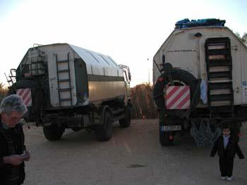

Die Bilder hab ich mal im Netz gefunden, ich glaube der FZG-Besitzer ist auch hier im Forum tätig.
Auch woanders gefunden.
Rock

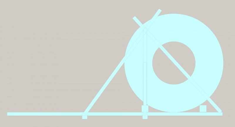

@cookie: Deine Zeichnung gefällt mir noch nicht wirklich. Als Schema würde ich so bauen:
1. Wenn der Hilfsrahmen aus Rohren besteht, kannst du den Träger direkt damit verschweißen. (Aber schön Knotenbleche verwenden, Vierkantrohre wollen an den Ecken nicht geschweißt werden)
2. Braucht das Rad etwas, damit es nicht nach rechts oder links rollt. Ich habe da mal klötze hingemalt, besser noch sind Streben so hoch, dass es auch ohne Gurte kaum heraushüpfen kann.
3. Der von dir gezeichntete Würfel ist zwar in sich Steif, du übersiehst jedoch, dass die Längsträger unten das gesamte Gewicht von Rad, Halter und ungünstigem Hebel einleiten müssen. Deswegen meine dreiecke.
4. Ist alles Schematisch, längen, querschnitte un evetuell noch zusätziche Diagonalen, die die Dreiecke verkleinern musst du dir selbst zusammenwürfeln.

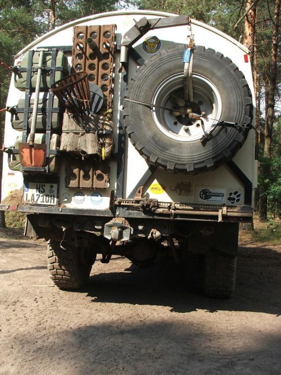

Reserveradträger direkt am Rahmen verschraubt
da ich nicht in die Wüste fahre, sondern eher Norwegen und Islang im Visier habe - und den Reservereifen auch nicht auf das Dach oder sonstwo hin packen wollte / konnte - habe ich diese Lösung bevorzugt:
allerdings habe ich nach Einbau nun meine Bedenken, ob bei einer stärkeren Verschränkung des Rahmens der Reserveradträger nicht abreißt bzw. die vier M10 Schrauben knacken...
das Reserverad wird übrigens von einer Winde hoch und runter gezogen, die Winde wird einfach mit einem dicken Bolzen an der Maulkupplung befestigt und der Seilhaken mittig an einer Halterung am Reserverad befestigt - klappt wunderbar[/img]

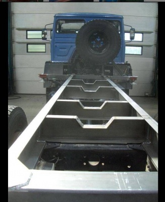

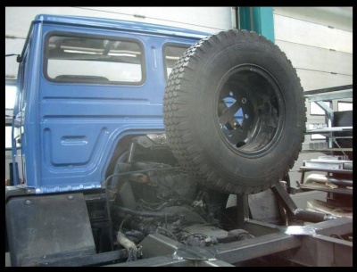

Rohbau...
Das Rad stützt sich im Ruhezustand auf dem Träger ab.

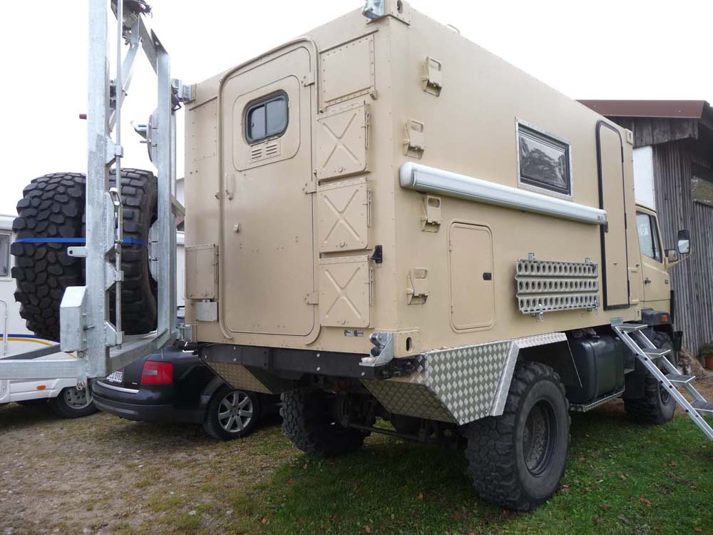

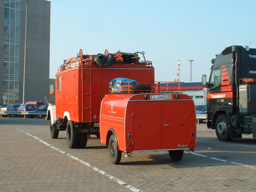

Noch eine Anregung...
Bei mir standen die Räder auf einer Rahmenverlängerung und wurden vom LAK stabilisiert. Die ca. 0,3x0,3m großen Platten sind mit SIKA 260 an den Koffer geklebt, die verz. Ösen durchgeschraubt.
Die Konstruktion hat sich als haltbar erwiesen.
Gruß Jörg
Gruß Jörg

Ehrlich gesagt hat das der Fahrzeugbauer in meinem Auftrag gebaut. Die Stütze steht auf dem Hilfsrahmen, das Rad lässt sich von der Stütze per Schraube lösen und dann via Schwenkarm und einem Kettenzug am Eck des Aufbaus ausschwenken, bzw. runter sschwenken. Im Prinzip wie cookis Zeichnung
so eine mittige Befestigung ist zwar einfach zu bauen, aber m.W. nicht mehr erlaubt. Ich würde immer am Träger mehrere Gewindebolzen (Radbolzen) vorsehen und mit Radmuttern sichern. So viel mehr Arbeit ist das nicht.

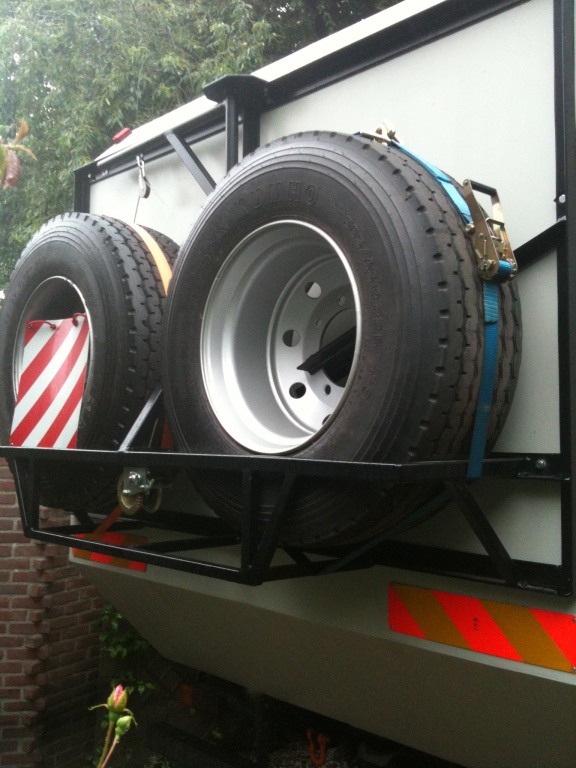

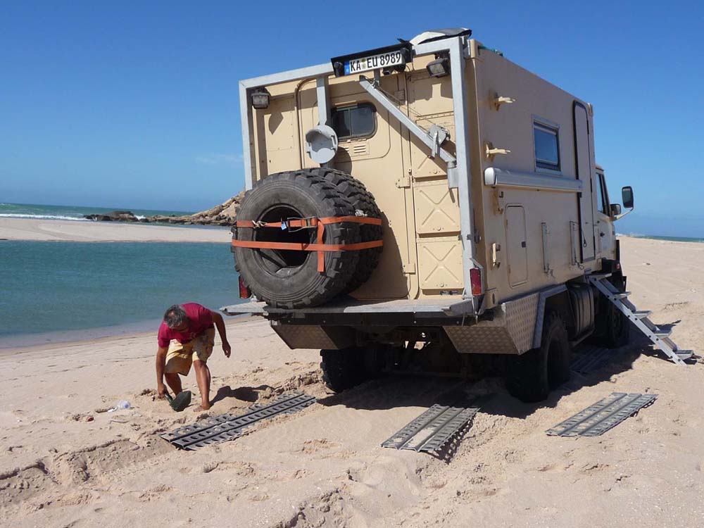

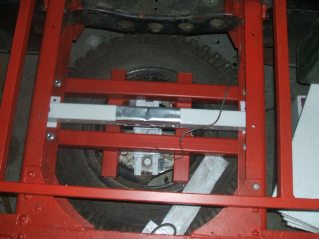

Ich habe das so wie im Bild gelöst: Rahmen geschweißt (gestrahlt und pulverbeschichtet, kostet nicht der Welt) und verschraubt im Kofferrahmen (dafür Sonderkategorie Profielen im Koffer hinten 80x80x4 benutzt). Das ganze wiegt locker 300 kg (war es nicht x6 kinetische Belastung?) aber trotzdem bin ich sicher das ich das nicht verliere.
Grüsse,
Harry

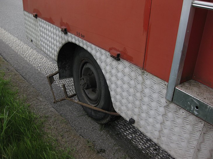

.... und so sieht es dann aus, wenn ein "schwach dimensionierter" Unterflur-Reserveradträger durch einen einschlagenden PKW rausgerissen wird und die Reste sich um's Hinterrad wickeln....
Das war der Original-Träger des Fahrzeug-Herstellers!

mein E-Rad hatte ich für die 4 Wochen tour unter den Rahmen geschraubt.
An einer Rahmenseite habe ich einen orig. E-Rad Träger von einer Sattelzugmaschine geschraubt, also nicht mit Bohren in den Rahmen. Der Träger hat einen Seilzug und das Rad ist mit 4 Schrauben fest. Zusätzlich mit einer dicken Kette und Schloss (auch gegen Diebstahl) gesichert.
Problem: Im Gelände setzt das Fahrzeug auf und dann is essig.
Mein nächstes Projet ist die Rahmenverlängerung nach hinten.
Da sitzt dann des E-Rad drauf und danach noch die Fahrräder.
Im Moment habe ich für die Fahrräder einen AHk Halter wie am PKW. Aber dieser Fahrradträger löst sich ebenfalls durch Schwingungen des Fz. langsam auf. Ich hätte ihn beinahe in Einzelteieln auf der Autobahn verloren. Alle schrauben lose/teil fehlten, Haltebügel eingerissen.

Moin !Andy hat geschrieben:Moin,
Ersatzradhalterung wie auf Deinem Bild sieht so ähnlich bei mir auch aus.
Ersatzradhalterung ist eine Maßanfertigung um den Böschungswinkel och etwas zu erhalten.
Fahrradträger abnehmbar gerade "neu" dran.
[/img]

ich habs so wie auf einem Bild in diesem Threade zu sehen gelöst.
Quasi im Reserveradallkoven liegend, welcher vorne an der robust ausgelegten Kofferstruktur angeschlagen ist. Halter mit 6 M10 Bolzen am Koffer verschraubt, Reserverad mit noch 2, bald 3 M10 am halter verschraubt, + Abwurfsicherung mit Spanngurt.
Gab viel Kritik dieses Konzeptes wegen (von wegen zu hoher schwerpunkt, trägheitskräfte etc.. andere haben höhere koffer mit fetten Allkoven da vorne drann...), ich halte es für eine gute Lösung (robust ausgelegte Struktur, das drecksding ist aus dem weg, kein verlust an Aufbaulänge/höhe oder Stauraum im koffer), wenn man mal von der Tatsache absieht, dass ich das Rad da nicht aleine rauf oder runter bekomme. Aber ich mach nen Radwechsel eh niemals aleine.
Es kommt noch ein Galgen mit Winde der in die am Halter angeschweißten Hülsen eingesteckt wird. Dieser kann dann auch universell für das aufladen von anderen Dachlasten verwendet werden.
Zum Anschlagen dieser gibts noch mal 12 verschraubungspunkte M10 im Kofferdachrahmen.

Hallo Leute,
da sich das hier zum Sammel-Fred für Ersatzradhalterungen entwickelt, stelle ich hier mal noch meine Lösung für Zeppelin- und Dornier-Shelter vor. Sie basiert auf der hochfesten Rahmenkonstruktion des Shelters und ist zwecks Zugänglichkeit des Stauraums von hinten schwenkbar, denn ich habe mein gesamte Wind- und Kitesurf-Geraffel unter dem Bett gelagert und da muss ich irgendwie hin kommen, wenngleich das von innen auch möglich ist.
Um der unvermeidlichen Frage vorzugreifen, wofür die obere Radaufnahme gedacht ist ...
... um Fahrräder oder eine Enduro unter dem Rad auf der Plattform zu transportieren. Die ist übrigens auch klapp- und abnehmbar.
Luigi
Luigi
