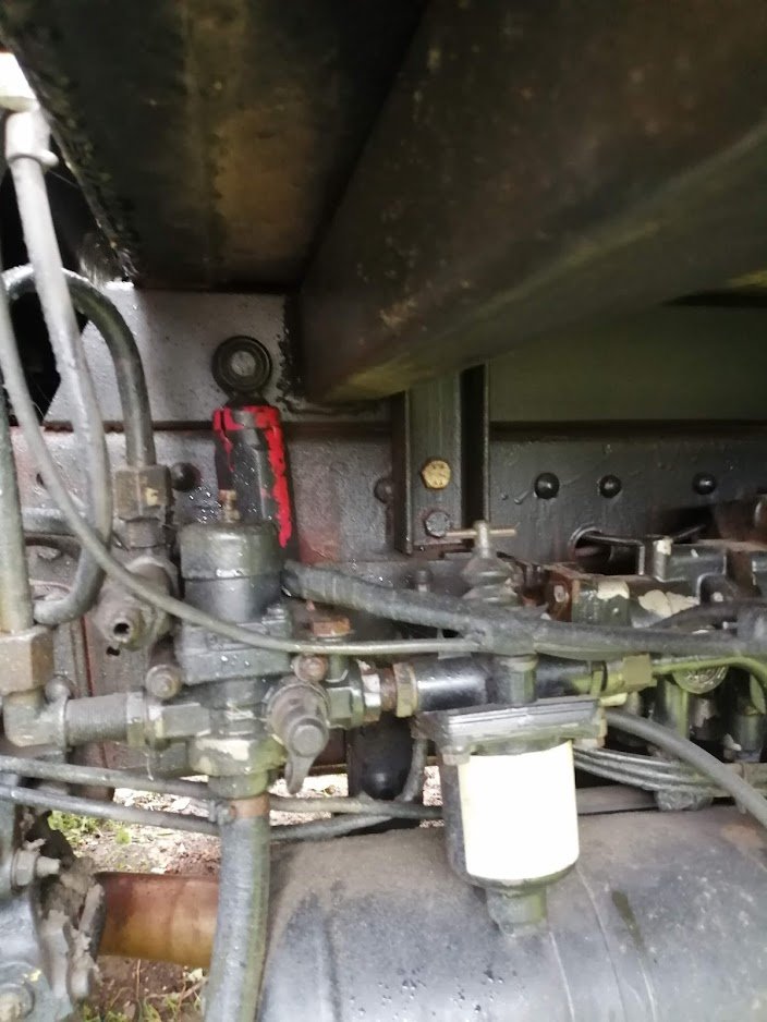

#71 Beitrag von Mark86 » 2024-06-21 9:15:06
w3llschmidt

Ah, danke! Davon gibt es nur 2 oder noch mehr? Was sind das für Dämpfer und wie "berechnet" man die? (Länge ist klar, aber Zug- bzw. Druckstufe und sowas alles)
Danke!

#74 Beitrag von Mark86 » 2024-06-21 10:03:42
w3llschmidt hat geschrieben:
2024-06-21 9:59:40
Mark86 hat geschrieben:
2024-06-20 22:32:13
Wir haben schon an 3 Autos den Federnscheiss durch Stoßdämpfer ersetzt, ich selber habe die schon 6 oder 7 Jahre drinnen...
Warum sachstn nischt? :ninja: :D
Was soll ich denn sagen?
Keine Ahnung warum ich n Stoßdämpfer fotografieren soll, was das bringen soll, aber wenn er n Bild haben will, naja, hab ich ihm eben eines gemacht.
Re: Zwischenrahmen Lastsprung
#75 Beitrag von Mark86 » 2024-06-21 10:13:03
Fernwehbus hat geschrieben:
2024-06-21 10:03:11
2024-06-21 9:15:06
Danke!
2 Stück, einen vorne und einen hinten.
Die Federn selbst habe ich "Lastfrei" gedreht, so dass die Federn nicht klappern, die Gewindestangen aber drin gelassen als Anschlagsmöglichkeit. Da habe ich grade für den Fall dass man den LKW mal heftig umwirft, den Stoßdämpfern so nicht getraut.
Der Grund warum ich damals die Federn losgedreht und Stoßdämpfer eingebaut hatte war ganz einfach. Bei schlechter Wegstrecke / Schlaglochstrecken und wechsel der Anlage Hauptrahmen zu Hilfsrahmen fühlte sich dass mit dem Federkram an, als würde man mitm Vorschlaghammer in den Rahmen schlagen. Da waren auf solchen Strecken Geschwindigkeiten von max. 15km/h möglich. Die Federn verstärken diese Kraft ja noch, sind also Konstruktiv dafür m.E. ungeeignet.
Ich hab dann die Federn los gedreht und 2 Dämpfer eingebaut und damit ist die Mögliche Fahrgeschwindigkeit um ca. 10km/h höher geworden.
Man kann natürlich auch 4 einbauen, das hängt auch von der Länge und vom vorderen Aufbaugewicht ab, mein Aufbau ist ja recht leicht vorne. Damit bringt man natürlich wieder Kräfte in den Hilfsrahmen, aber das kann meiner ab und dass ist besser als das Lastwechselschlagen...
Das ist die Ursprüngliche Federlagerung, die wie gesagt noch verbaut ist, aber auf 0 Funktion gedreht ist, mal vom oberen Anschlag abgesehen.
Die Federlagerung selbst habe ich innen in den Hilfsrahmen gebaut und die Führungslaschen am Fahrzeugrahmen festgeschraubt, weil für eine Außenmontage am Rahmen vor allem auf der linken Seite kein Platz war. Da mein Hilfsrahmen nur 100mm lang ist, ergibt sich daraus ein maximaler Freiweg von ca. 8-9cm bis die Konstruktion auf Block geht. Die Maximale Fahrgestellverschränkung liegt zwar bei knapp 15cm, aber zum einen gibt es den Fall das ich mit dem Auto Trial auf 3 Rädern fahre nicht, zum anderen vertragen bei mir Hilfsrahmen und Shelter auch mal eine gelegentliche Lasteinleitung. So schnell bricht das nicht.
Berechnen tut man so Stoßdämpfer in dem man das Gewicht vorne ermittelt, die Geschwindigkeit mit der der Fahrzeugrahmen die Anlagefläche wechselt und dem entsprechend die Druckstufe vom Stoßdämpfer auswählt. Auf die Druckstufe kommt es an.
Ich hab sie einfach mitm Daumen * Erfahrung geschätzt.

Ah ok, so langsam dämmert mir das Ganze!
Den einzigen Unterschied bei der Krafteinleitung sehe ich darin, dass (wenn beides am selben Punkt angeschlagen ist) die Feder erst ganz schwach gegenwirkt und dann linear bis progressiv die Kraft größer wird, bis der Anschlag dann alle Kraft einleitet. Der Stoßdämpfer wirkt imho immer gleicher Dämpfung, leitet also mehr Kräfte bei kleiner Belastung ein als eine Feder. Das führt dann dazu, dass der Stoßdämpfer den Hilfrahmen bei kleinen Bewegungen "fester hält" als die Feder und der Hilfsrahmen auf der Buckelpiste ruhiger liegen bleibt - verstehe ich das richtig?

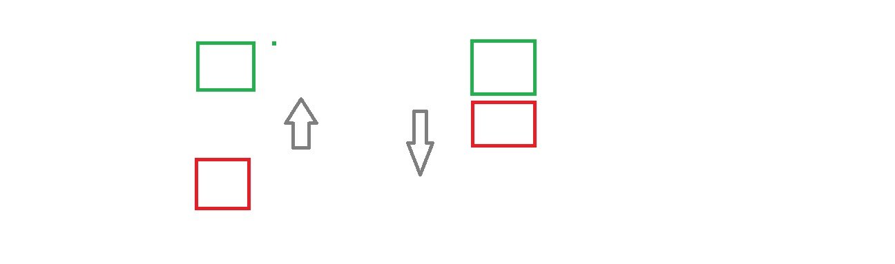

#79 Beitrag von Mark86 » 2024-06-21 10:40:06
Das Problem ist, wenn du vorne links in n tiefes Schlagloch fährst, dann dreht sich der Hauptrahmen unterm Hilfsrahmen weg. Fährst du nun vorne links aus dem Schlagloch raus, dann findet das wieder zusammen.
Fährst du aber aus dem Schlagloch vorne links raus und direkt rechts in das nächste rein wie bei z.B. komplett Schlaglochübersähten Straßen in Osteuropa oder Albanien, etc. dann wechselt der Rahmen die Auflagefläche und geschieht dies zu schnell, gibt es einen Schlag. (Wie schnell das passiert ist natürlich stark abhängig von der Fahrgeschwindigkeit).
Die Stoßdämpfer dienen nun dazu, die Bewegung der beiden Rahmenteile zu verlangsamen und so ein "weicheres" Anlegen / Wechseln der Auflageseite zu ermöglichen.

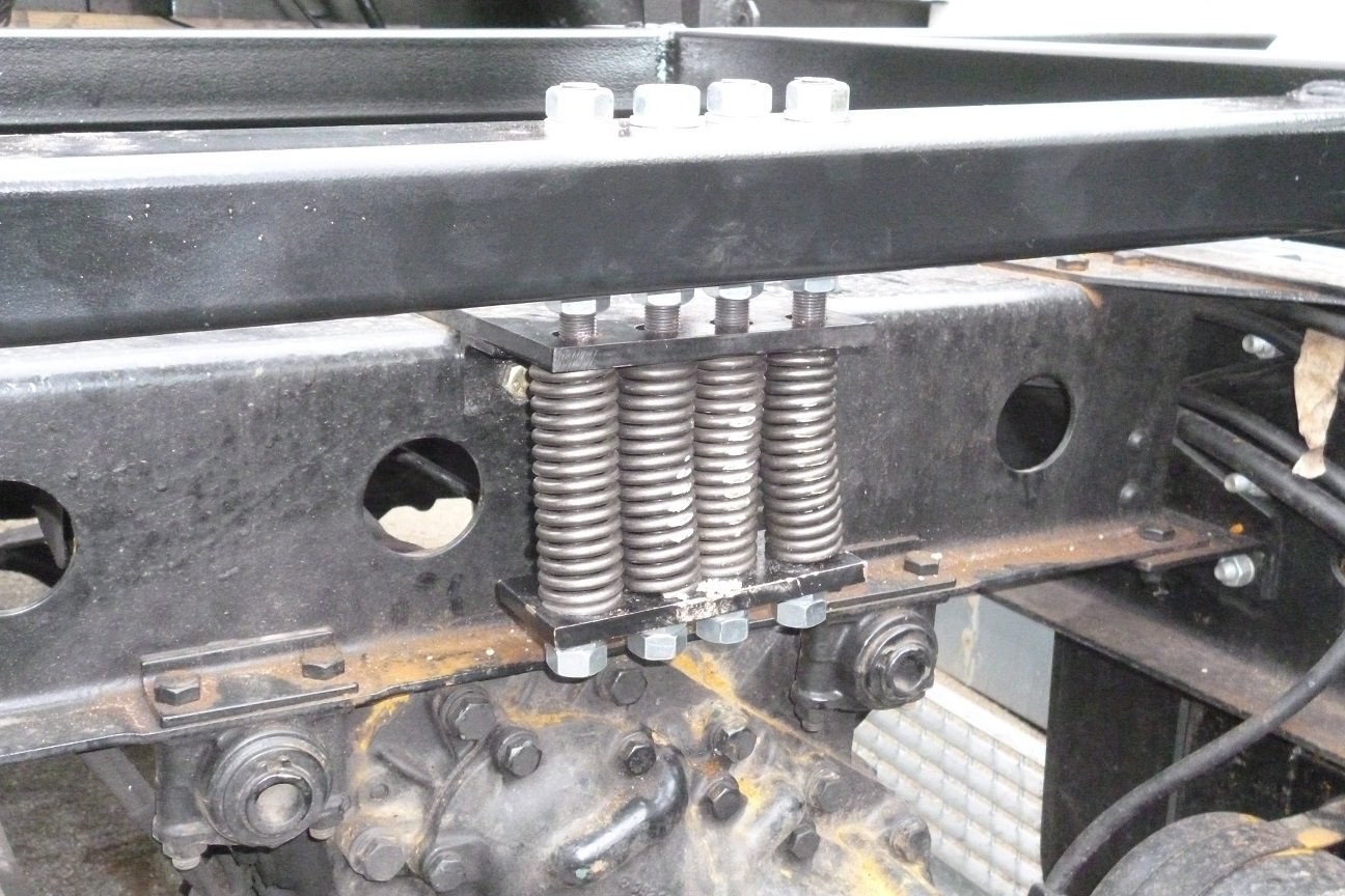

4wheel24 hat das "Problem" der Federlagerung dadurch gelöst dass man ein schwimmendes Lager in die Mitte gebaut hat. So rollt der Aufbau im Prinzip Diagonal, was dazu führt dass die Federwege erheblich geringer sind und das ganze angeblich klapperfreier fährt. (Ausprobiert habe ich das aber noch nicht).
(10.57 KiB) Noch nie heruntergeladen
Ja, der Stoßdämpfer arbeitet schon im Bereich ab 0cm, wo die Feder wenn man sie nicht grade stark vorspannt, noch garnix macht. Wenn die Feder dann weiter zusammen geht, dann wird darin natürlich Energie gespeichert die beim Ausfedern den Effekt den man nicht haben will, noch mehr verstärkt.
