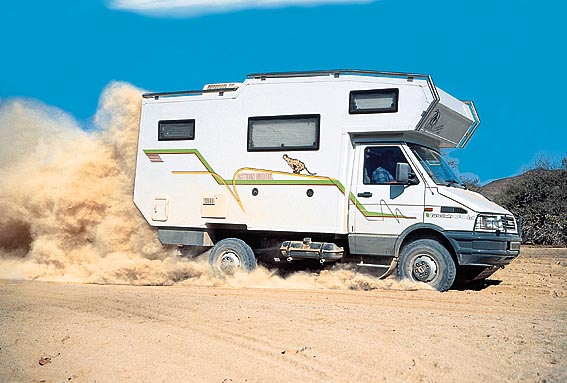

Krusty hat geschrieben:Ist ja ein Mercedes :D :rock:
Ich dachte da weniger an den Fahrzeugtyp als an das Gesamterscheinungsbild mit dem Aufbau, Räder, Verarbeitung und Zustand. :happy:
Mathias

moin moin!
ja,wirklich ein sehr schönes auto....
ich konstruiere zwar eine ganze reihe von dingen anders.... aber das liegt z.b. daran,das ich eine doka habe...
darf man fragen,was dieser (doch sehr aufwändige) sandwischaufbau leer gekostet hat? :eek:
auch hier wurde der alkoven relativ aufwändig konstruiert... der grund liegt zwar hauptsächlich in der aerodynamik, aber man sollte den optischen "schrankwandeffekt" nicht unterschätzen den ein alkoven ohne schrägen bietet... :lol:
waren die radkastenaussschnitte zwingent erforderlich?
wie ist der koffer gelagert?
aufgrund der rahmenhöhe vermute ich mal 3-punkt?!
mfg: mathias :D :rock:

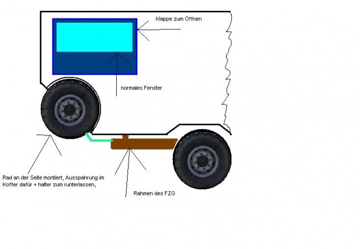

Ich finde den Platz der Schmutzschleuse sehr gut , ich denke in Wirklichkeit wird die nicht so heftig in den Raum reinstehen(Wirkung)
Vielleicht noch ne große Fensterklappe alla BIMOBIL? Fände ich ein gutes Schmankerl
Warum die Räder nich hochkannt ran, so mit Auschnitt?Würde auch gut gehen da du ja dort ne Sitzbank hast.
Habe gerade kein Bild zur Hand aber ich hab schon so was gesehen
Ich versuche mal ne Zeichung. hast.Bild

#34 Beitrag von Mathias » 2007-07-10 21:26:40
moin moin!
ja ich weiss was du meinst....ein ausschnitt in der seite,in der das reserve-rad sitzt.... aber wozu? wenn es schon irgentwie in den innenraum steht,und nicht aussen irgentwie dranhängt,dann kann es auch in den stauraum... der platzverlust bleibt sich gleich...
zuegebenermassen ist der schwerpunkt natürlich besser....
eine alternative währe natürlich das reserverad ans heck,so wie bei MB Nam und die stauklappe seitlich..... hat natürlich auch so seine vorteile....insbesondere gewinnt man platz im innenraum....das währe natürlich noch eine alternative.....

#35 Beitrag von MB Nam » 2007-07-10 22:04:55
Jo
Den Aufbau habe ich nicht nach mass anfertigen lassen. passte zufallig gut drauf.Ist 3 Punnkt gelagert. Ist ein Actionmobil Aufbau.
War vorher auf einem Iveco. Ist noch bei Actionmobil auf der Homepage unter Galerie; Da das Ding zu schwehr war für den Fahrzeugtyp wurde der Aufbau vom Fahrzeug getrennt und stand hier auf einer Farm wo ich ihn dann für gutes Geld gekauft habe, neu lackiert angepasst etc.(daher die Radkasten)Bild

#36 Beitrag von rocknroll » 2007-07-10 22:05:47
war ja nur ne Idee, is halt auch net so toll geworden (paint!)
ABer das mit der Fensterklappe find ich immernoch gut
Gibts eigentlich Fotos von diesem besonderen Träger?
:search: :search: :search: :search: :search: :search:
