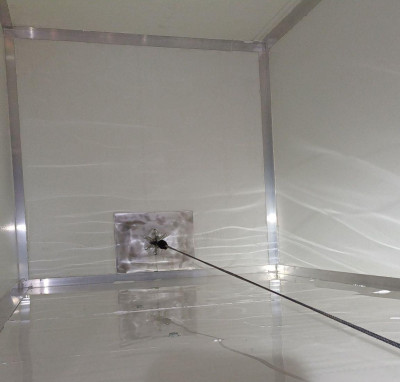

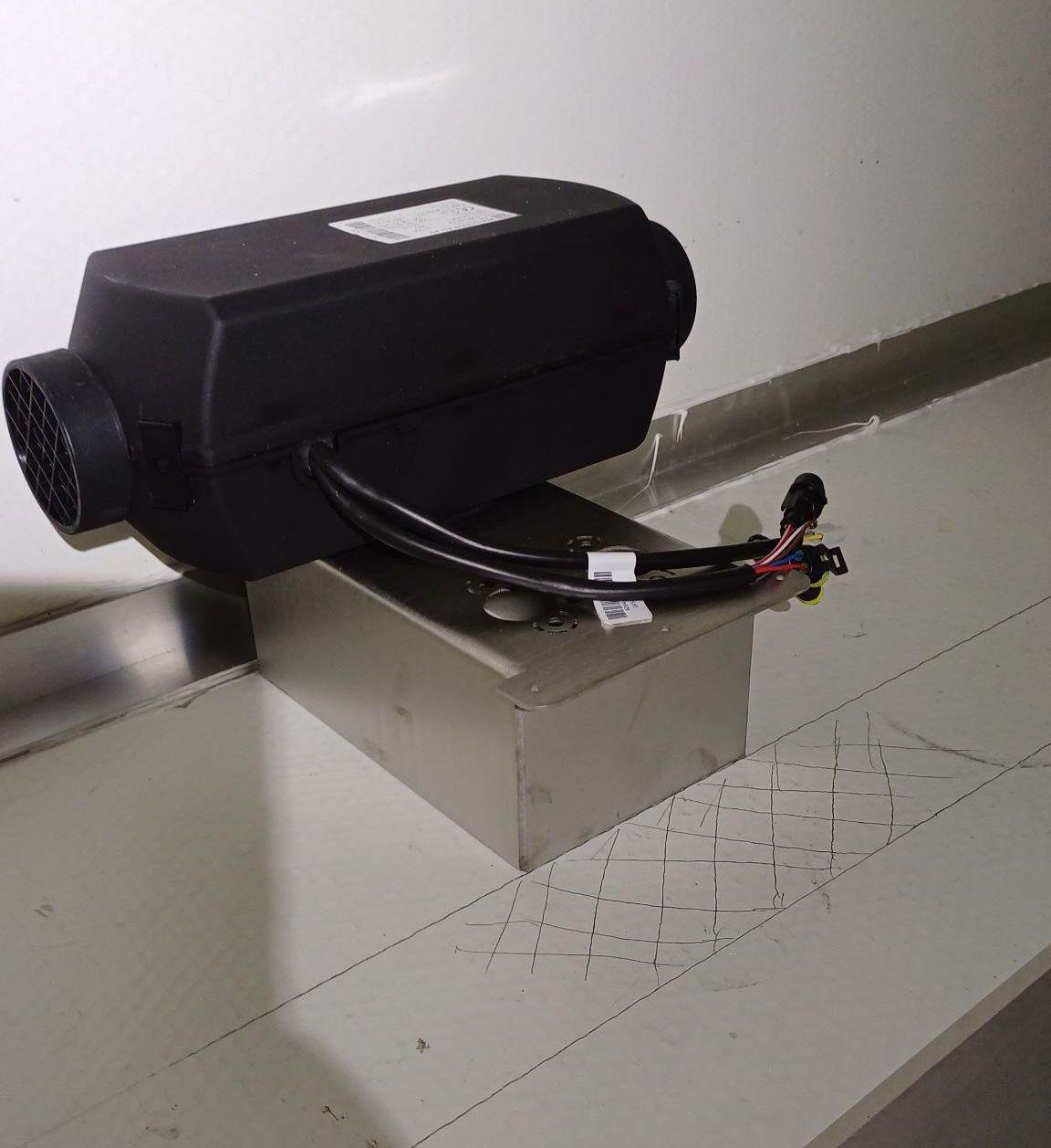

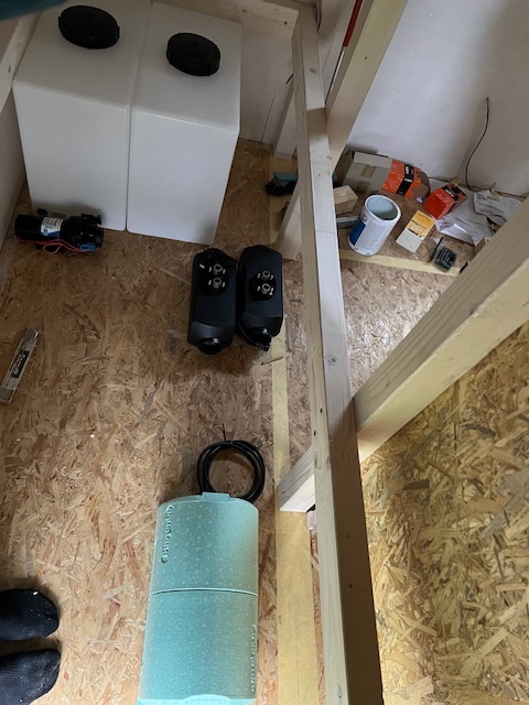

Wenn man vergisst, das unter dem Auspuff und Lufteinlass der Standheizung am angedachten Platz ja das Vierkantrohr des Zwischenrahmens verläuft...man dann den Verlauf des Zwischenrahmens einzeichnet...und die Einbauhalterung draufsetzt, um zu schauen ob es evtl. doch passt und dann das obige Bild erhält... einfach geil :rock:

#122 Beitrag von querys » 2024-11-08 21:00:14
Sehr cool!
Wir hatten das letzte Woche auch ausgepuzzelt.
Mal sehen ob wir uns vermessen haben oder nicht. Leider fehlen die Flansche noch, sind leider beim Versand verschütt gegangen.

#123 Beitrag von flyfree » 2024-11-09 1:02:50
2x2 kW rocks :positiv:
Und vielleicht war Tetris spielen ja doch zu was gut...

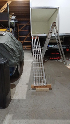

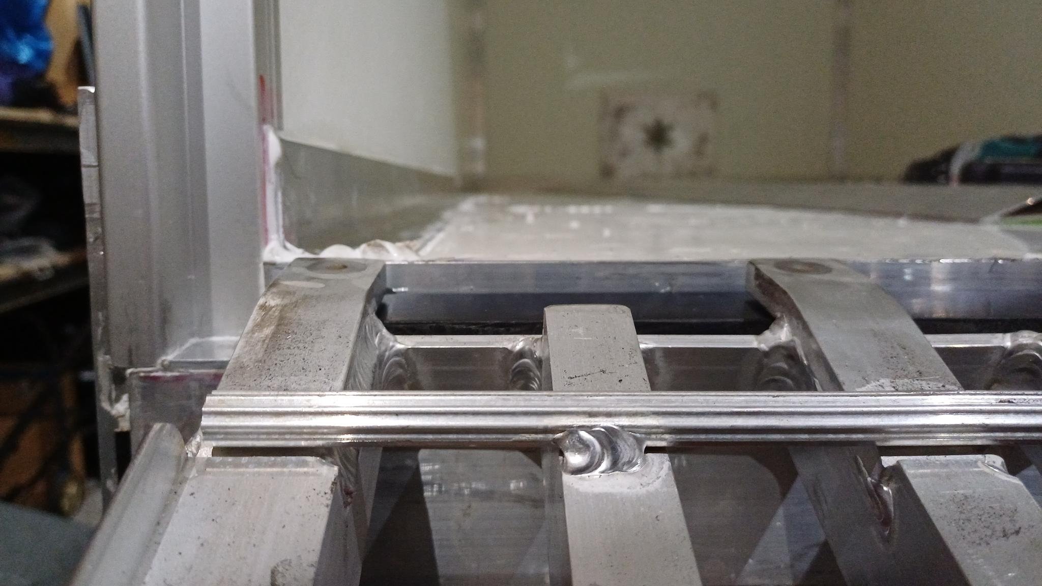

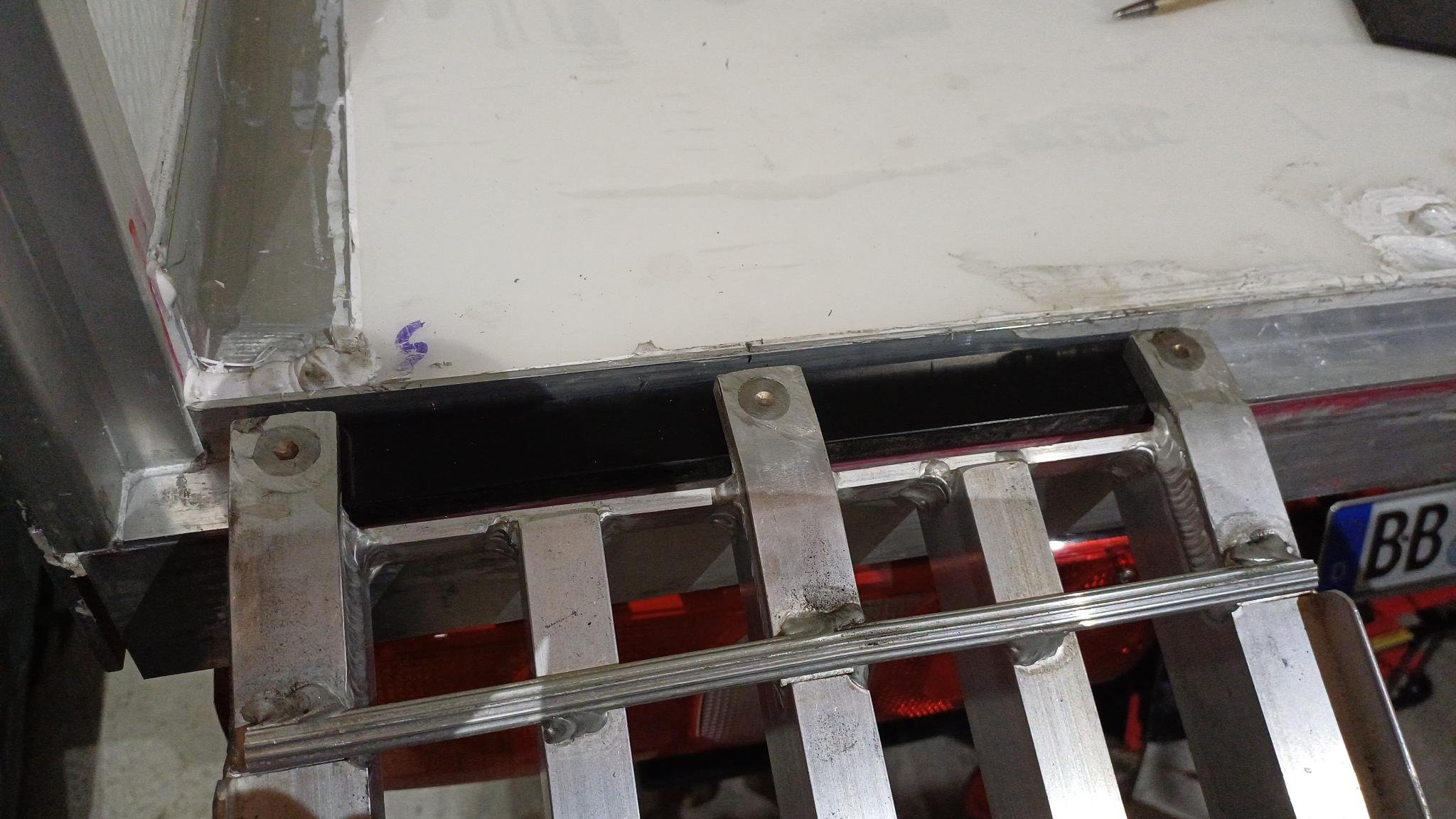

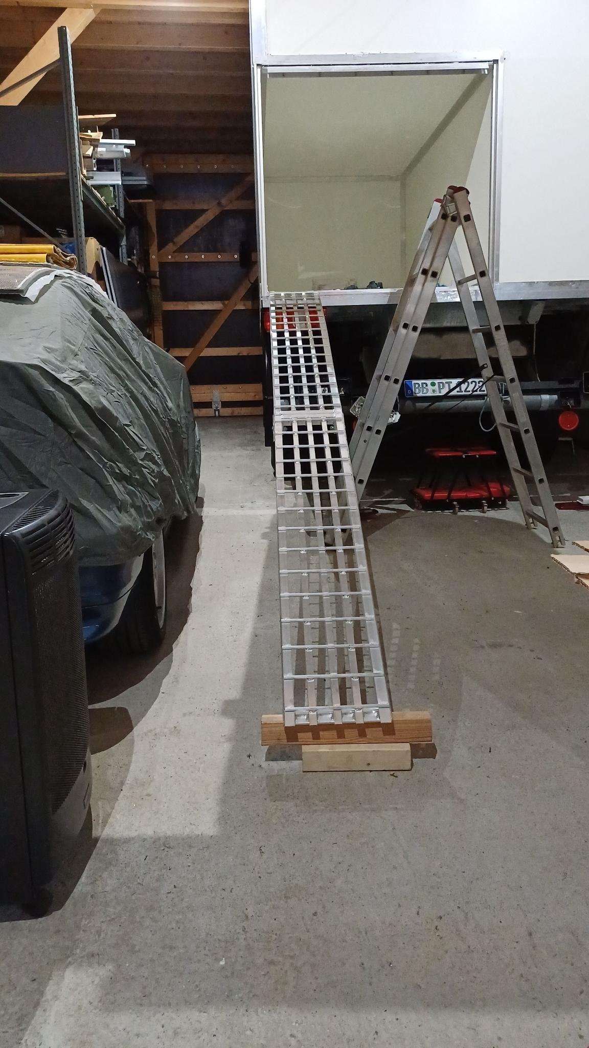

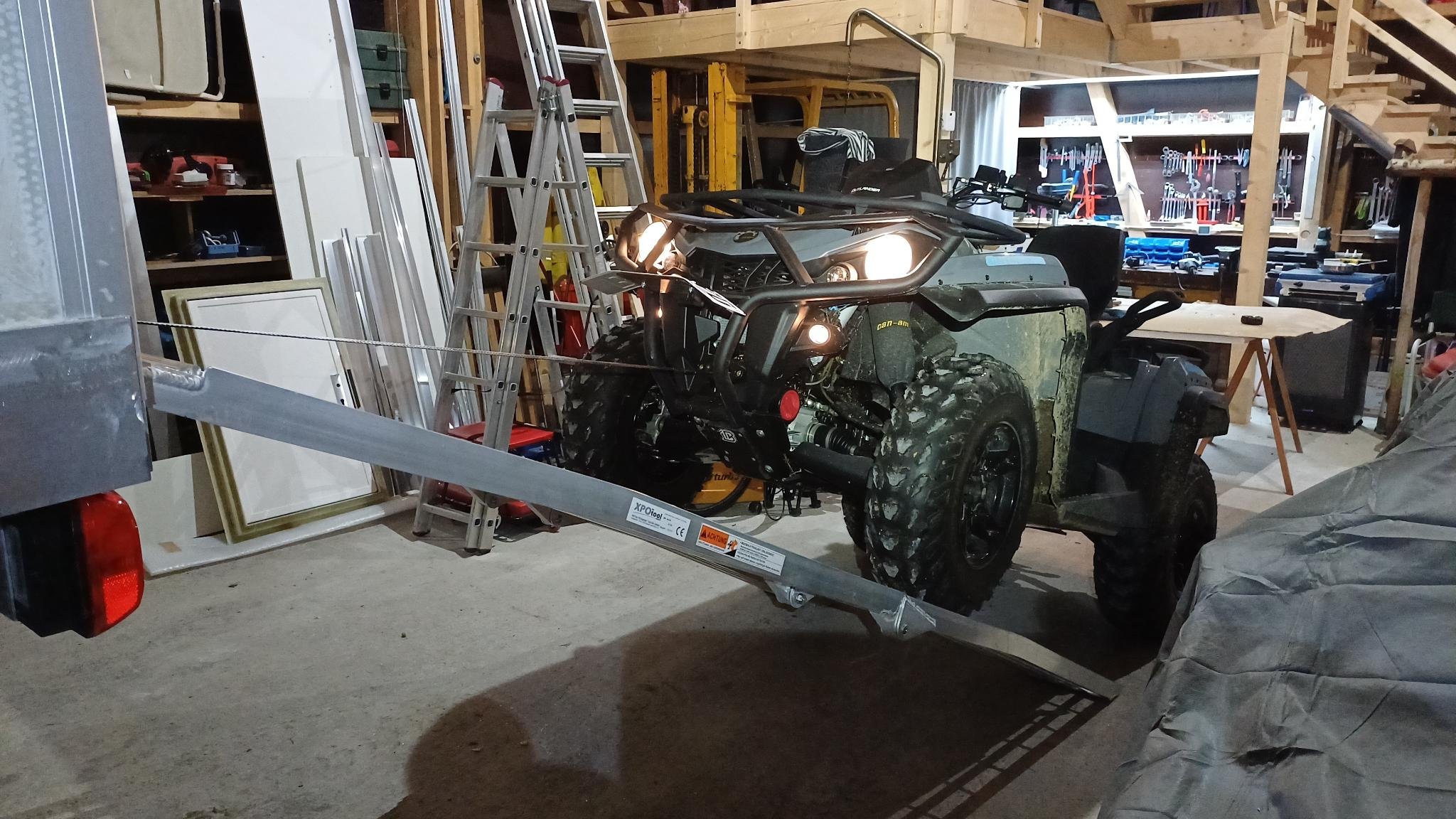

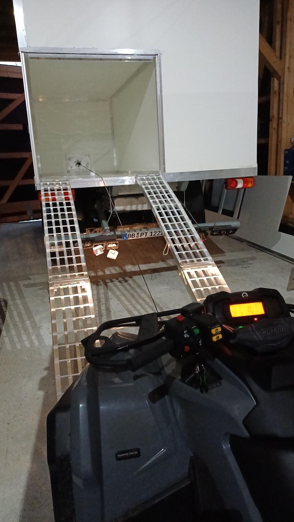

Der Winter kommt, daher muss das Quad vom Garten in die Reisegarage....
Lange gehirnt und es ist so geworden, wie gedacht/gewünscht. Quad rausholen darf mit allen Arbeitsschritten nicht länger als 5 Minuten dauern.
D.h. irgendwelche Fummelei mit Gurten bei den Rampen kam nicht in Frage. Daher die Auflagestäbe aus Alu gekürzt, Gewinde rein, M10 Senkkopfschrauben rein, unten Gewinde entfernt, oben plangeflext und drei Löcher in den Klappenrahmen der Garage gemacht. Dichtung liegt vertikal an, daher kein Problem. Löcher liegen ausserhalb der Dichtung daher kein Problem.

Beiträge: 14639
Re: Baubericht Mercedes 1222 AF
#127 Beitrag von lura » 2024-11-19 21:28:39
Schöne Idee, das gibt U-Bootfeeling beim reinfahren. Gibt es noch Servisklappen für das Angurten des Quad?

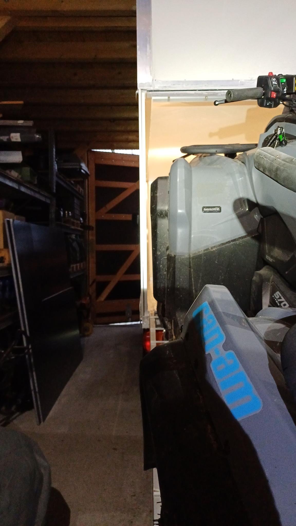

flyfree
Beiträge: 290
#128 Beitrag von flyfree » 2024-11-19 21:37:43
Die Rampen sind "nur" 3,3m lang. Sieht auf dem Foto länger aus.
Das Quad zieht sich mit der eigenen Winde selbst rein, da sitzt niemand drauf. Ich gehe nebenher und lenke ggf. seitlich von neben der Rampe.
Vorne zieht sich das Quad mit der Winde selbst fest, hinten mache ich einen Spanngurt hin.
Vorne evtl. noch seitliche Führungsbleche für die Reifen. Das aber nur, wenn Fahrversuche ein "Verschieben" des Quads zeigen sollten.

#130 Beitrag von flyfree » 2024-11-21 23:48:21

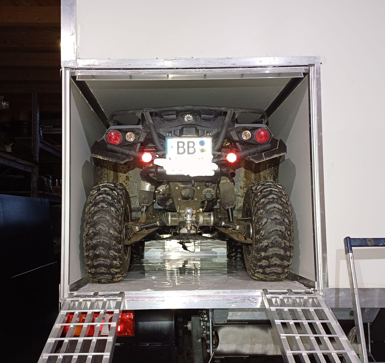

Sodele, heute mal die erste Liveprobe ..
Funktionierende Pläne sind 😍😍
Da verbrauchen "Profi"ausbauer definitiv mehr Platz Zumindest alle due ich bisher gesehen habe

Einfach im unteren Bereich links und rechts 2 Pfosten 50x200x2400?mm hinkleben, oder besser einfach rein stellen.
Dann kann das Ding nirgends mehr hin,
Und wenn es seitlich verrutscht steht es an den Rädern und nicht an der "Karosserie" an.
Und im Bedarfsfall hast was zum Unterlegen unter Wagenheber, Biertisch, oder sonstige Sachen dabei.

Eigentlich einfach, aber was machst Du wenn in der Garage der Akku des Quad oder die Winsch aufgibt?
Kommt man daran, um es trotzdem wieder raus zu kriegen?

Das Quad ist immer im Leerlauf, d.h. man kann es notfalls rausziehen. Die Rampe runter würde natürlich schwierig, sollte aber mit wechselseitigem Klotzunterlegen machbar sein. Nach ca. 1,5m dann draufsitzen und Bremse benützen.

Sehr gut! Ich bin ein Fan der Trapezsicherung, dafür muss man aber seitlich ans Rad kommen.
Bei deinem Fall wird das Quad ja mit der Nase in Fahrtrichtung geladen, entsprechend passende Radvorleger kannst du ja fix einbauen. An den Hinterrädern kannst du ja problemlos sichern, für die Vorderräder müsstest du dir noch was überlegen.
Wäre es eine Möglichkeit die Garage vorn oder oben mit einer Klappe zu versehen, damit man da sichern kann?

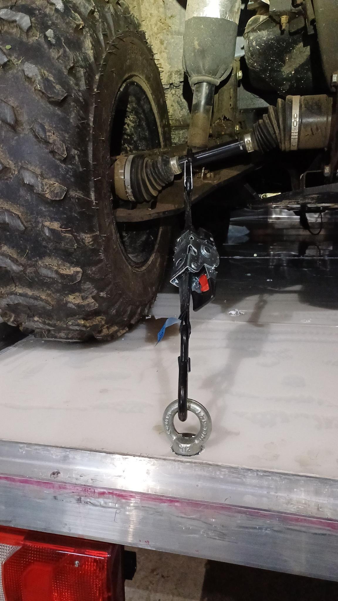

Also die vordere Sicherung würde ich über Formschluss an den Vorderräder machen. Links und Rechts Pfosten wie schon von mir vorgeschlagen, nach vorne und oben Anschläge die über die Räder gehen.
Dann kann das Quad nicht mehr nach vorne/links/Rechts/oben.
Hinten ebenfalls mittels Sperrbalken nach hinten sichern, nach oben niederzurren oder auch über Anschläge.

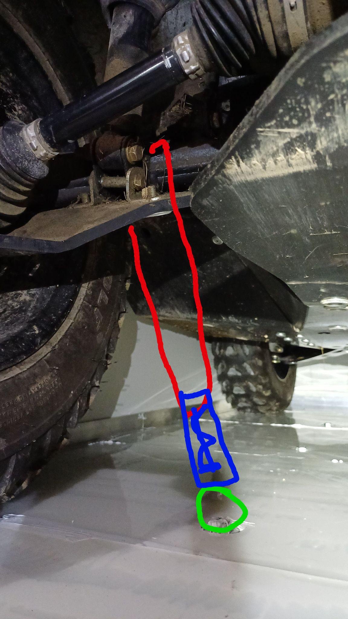

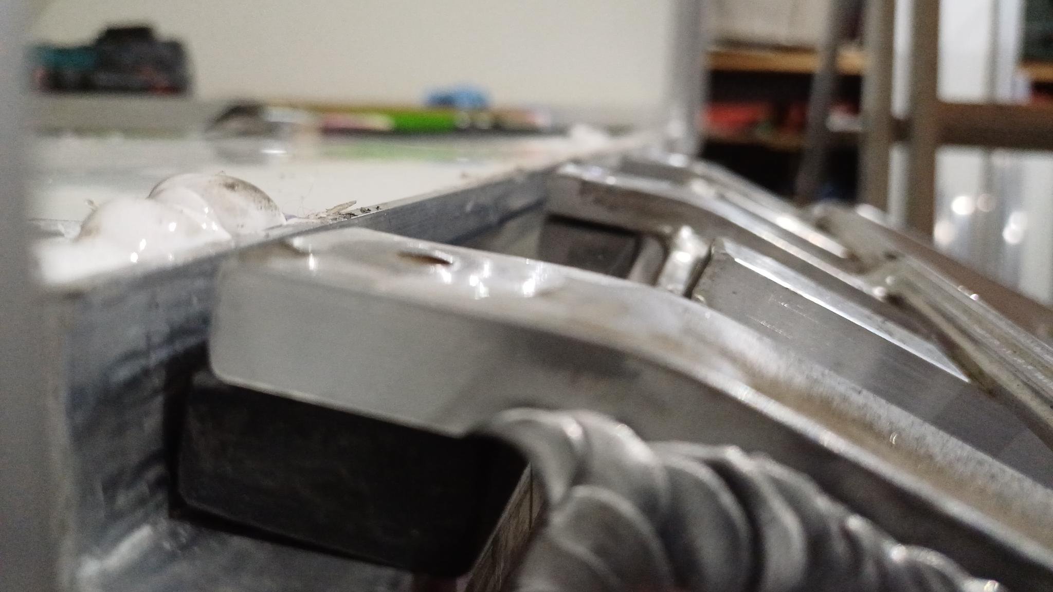

flyfree
Beiträge: 290
#144 Beitrag von flyfree » 2024-11-26 14:41:57
Ich werde es so wie von Seebser vorgeschlagen realisieren. Danke fürs Mithirnen :blume:

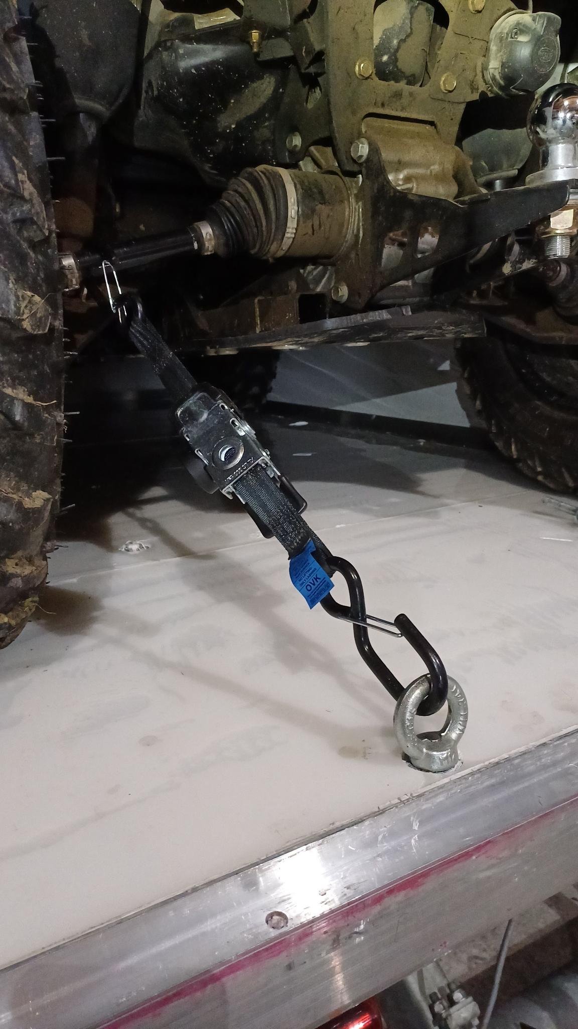

Kommt so identisch auch noch für die rechte Seite. Ist mit dem Zwischenrahmen verschraubt. Insgesamt 600kg, also fast das Doppelte der vorgeschriebenen 0,8g.
Rest dann im Frühling wenn Quad wieder draussen

anstatt der Gelenkwellen würde ich eher den Kupplungsbock als Anschlagpunkt nehmen.
Und Fahrzeugseitig 'richtige' Zurrpunkte, keine Schraubösen.
flyfree
Beiträge: 290
#146 Beitrag von flyfree » 2024-11-26 14:53:02
Vorteil Gelenkwellen ist dass ich nicht in die Federung rein spanne. Aber das wird man sehen. Ich teste beide Versionen mal. Ne GoPro und Licht in die Garage und mal ne Runde im Steinbruch heizen.
Beiträge: 14639
#147 Beitrag von lura » 2024-11-26 14:59:28
Ich glaub, die Gelenkwellen quittieren so sehr schnell den Dienst, aber Versuch macht kluch und in diesem Fall nicht reicher.

#148 Beitrag von Alf1992 » 2024-11-26 15:01:54
Moin moin,
weder die Gelenkwelle, noch der Kupplungsblock ist der richtige Anschlagpunkt.
Die Quad Reifen/Felgen müssen festgezurrt werden!
Wenn Du den Vorschlag von Seebser umsetzt, und die vorderen Räder 3 Seitig "einfängst",
muss der Anschlagpunkt am Koffer weiter nach vorne unter das Quad versetzt werden, damit das
Quad nach vorne in die Fangeinrichtung gezogen wird.
Mit der gezeigten Konstruktion ziehst Du das Quad aus der vorderen Fangeinrichtung
heraus.
Hauke
PS: Und nutze bitte am Zurrpunkt unten und oben große Unterlegscheiben. Durch die schräge Krafteinleitung
hebelst Du die sonnst die Zurrpunkte heraus! 2 ZP sollten es hinten schon sein.

#149 Beitrag von flyfree » 2024-11-26 15:07:53
Auf meinem Bild wäre natürlich noch ein Querbalken hinter/unter den Hinterrädern dabei. Ohne den würde es nicht funktionieren.

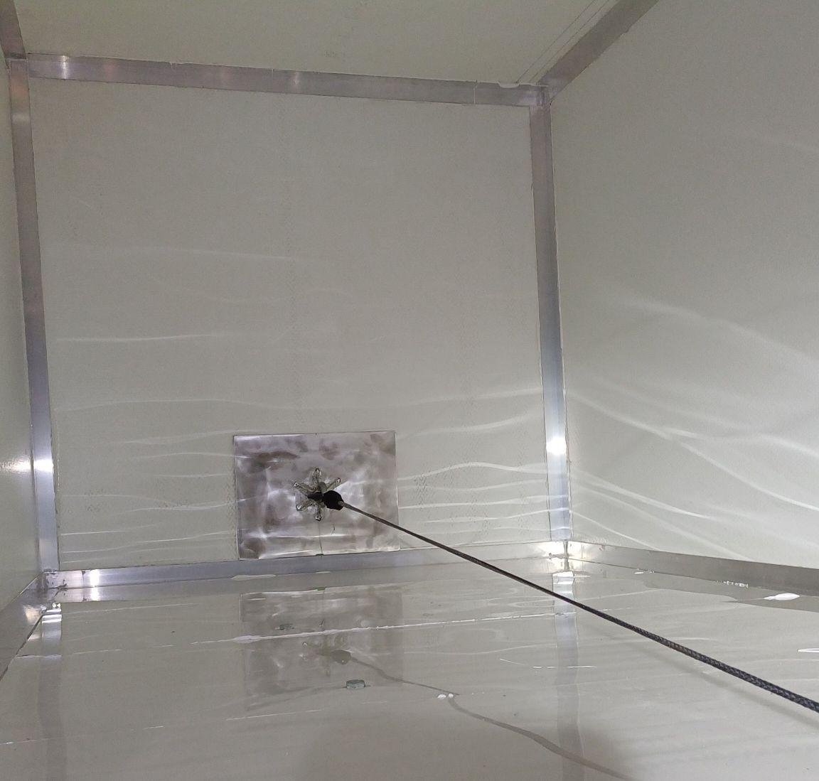

#150 Beitrag von flyfree » 2024-11-26 15:21:53
Idee: ich nehme eine Bohrung weiter vorne und zurre die Querlenker fest. Dann habe ich eine fast senkrechte Zugrichtung und belaste die Gelenkwelle nicht. Die Räder direkt kann ich wegen fehlendem Platz nicht festzurren. Aber so sollte es fast den gleichen Effekt haben.
