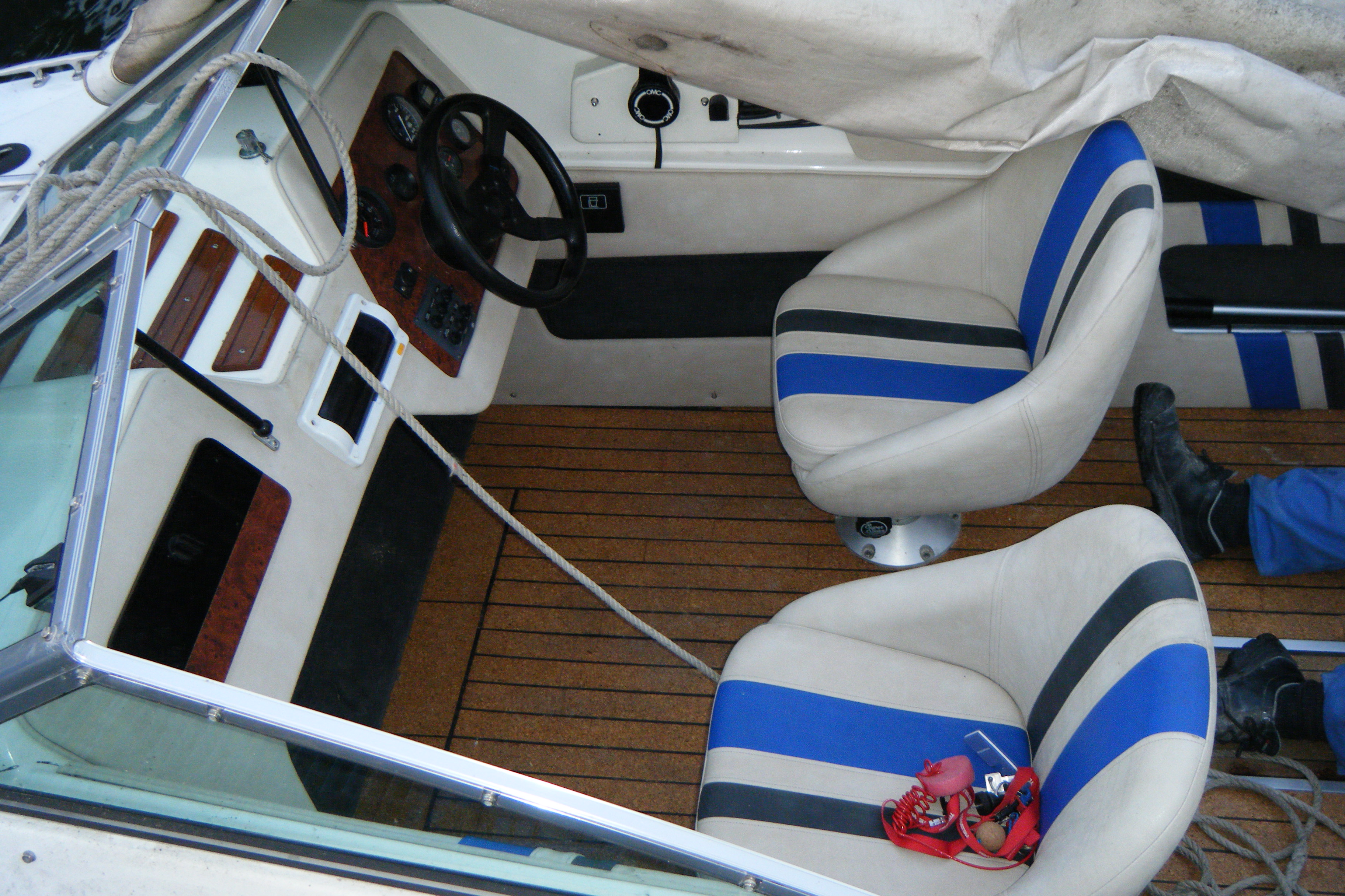

Re: Korkfussboden verkleben, aber mit was?
Hab auf nem Motorboot Korkplatten in 5cm-Streifen ganz einfach mit Baumarktsilikon auf das angeschliffene GFK der Bodenplatte geklebt. Hält seit 2012. Die Fugen sind mit Sikaflex gemacht. Das ganze dann noch 2x geölt und fertig ist es. So ungefähr soll es auch wieder in den Container (falls er jemals fertig wird).
Grüße Knut
Grüße Knut
Da hast du aber super sauber gefugt! Bei mir artet Sikaflex immer in einer Schmierorgie aus in der alles Schwarz wird...
