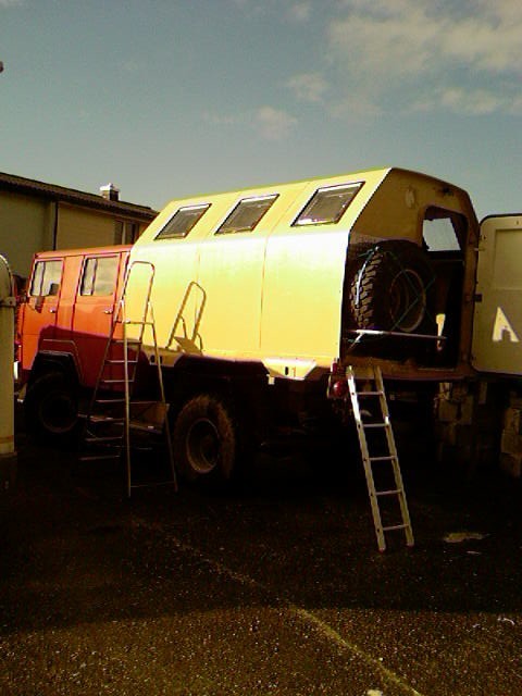

Erstmal Danke an alles fuers Feedback !
Bild 1 zeigt die Struktur der Rueckwand(mittlerweile mit Styrodur isoliert und Pappelsperholz verkleidet)
Da kann man ja noch die Flacheisen draufbraten, das sollte sogar ich hinbekommen, ist ja alles relativ schnell ausgebaut.

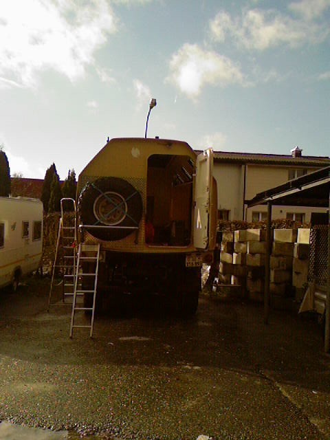

Das Rad haengt mittig, s. Bild 2.
Kann man also schoen nach unten mit den Diagonalen abstuetzen,
und dann ein fettes Stueck unten ranbraten.

Als zweite Sicherung, koennte man ja einfach eine Art "Kaefig" oder Buegel mit Scharnieren an die DIagonalen schweissen, der dann ueber das Rad geklappt wird und oberhalb des Rads am Koffer angeschraubt wird..damit das Rad nicht gleich davonfliegt wenns doch mal Bruch gibt.
