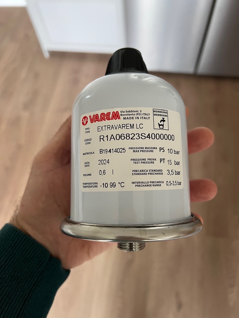

Es gibt ein 0,6L Ausdehnungsgefäß was 1/2“ Anschlüsse hat.
Denke das werde ich mal sicherheitshalber einbauen. Das ist nur 10x10cm groß dafür sollte Platz sein.
Selbst wenn die 0,6L zu klein sind, ist es besser als keins.

Hab den AGB jetzt da, hab noch welche über falls Interesse besteht, Anschluss 1/2“.

Wenn das Ausdehnungsgefäß mit 3.5bar vorgeladen ist - wie auf dem Bild - ist es nach 0.3 Liter aufgenommenem Wasser rein rechnerisch auch auf 7 bar. Sprich: das Überdruckventil wird einfach ein paar Minuten später anfangen, herumzuspucken. Die ausgespuckte Menge ist vielleicht 1/3 geringer, als ohne Ausdehnungsgefäß. Dafür hat man wieder eine Brutstelle mehr für allerlei unerwünschtes Leben im Auto.
Wo kommen denn die 7 bar her? Vermehrt Druck sich wie Kaninchen?

#54 Beitrag von farnham » 2024-10-30 16:43:57
2024-10-30 12:36:06
Wenn Du Wasser in einem komplett starren Behälter erhitzt, vermehrt er sich auch auf 1000 bar. Ok, irgendwann wird Wasser dann doch kompressibel, zumindest ein bisschen.

farnham hat geschrieben:
2024-10-30 16:43:57
2024-10-30 12:36:06
Deine Antwort ist - entschuldige bitte, aber das ist die mildeste Form - Quatsch. Lies mal, was du geschrieben hast. Da steht nichts von einer Erwärmung auf eine Temperatur weit oberhalb des kritischen Punktes. Da steht
2024-10-30 12:22:07

farnham
Beiträge: 288
Registriert: 2019-05-07 9:18:56
Re: Isotemp Basic Boiler undicht
#58 Beitrag von farnham » 2024-10-30 17:34:20
2024-10-30 17:23:20
Ok, also nochmal ganz langsam: Niemand redet vom kritischen Punkt. Du erwärmst 14 Liter, sie dehnen sich um ca. einen halben Liter aus - meinetwegen auch 0,4 Liter. Das können sie nicht, wenn der Boiler und die Verrohrung starr ist. Das reicht, um den Druck mehr oder weniger ins Unermessliche steigen zu lassen. Ist die Warmwasserseite nicht starr, z.B. weil eine solche Ausdehnungsdose im System ist (vorgeladen mit 3,5bar), wird sich ein Teil der 0,4l Wassers da rein drücken. Dabei steigt darin aber der Druck in der Dose. Wenn das halbe Volumen in dieser Dose vom Wasser eingenommen wird, hat sich der Druck darin verdoppelt - es sind darin 7 bar. Jetzt sind aber immer noch 0.1L Wasser über, die durchs Überdruckventil rausgedrückt werden müssen - oder den Druck noch weiter erhöhen.
Der rechnerischen Bequemlichkeit halber wähle ich das Überdruckventil zur Illustration so, dass es erst bei 7 bar auslöst - mit 5 bar mag der geneigte Leser gern selbst rechnen - am grundlegenden Problem (es kommt immer noch Wasser aus dem ÜD-Ventil) ändert die Wunderdose exakt gar nix - nur an der rausgedrückten Menge. Am erreichten Druck ändert sich ebenfalls nix, den legt das ÜD-Ventil fest.
Zuletzt geändert von farnham am 2024-10-30 17:54:50, insgesamt 3-mal geändert.
