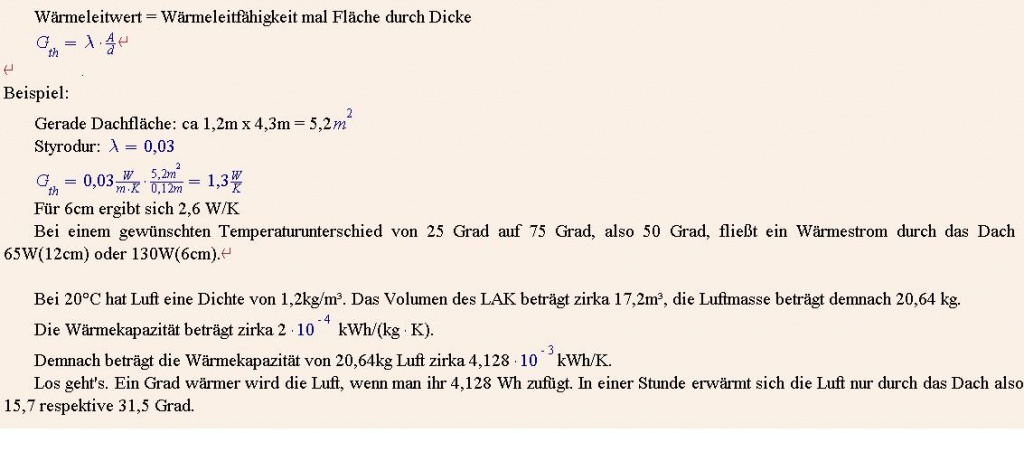

Ich bin in der glücklichen Situation die Wandstärke für die Isolierung absolut frei wählen zu können. Gedämmt werden soll ein LAK mit Styrodur, der für gelegentlichen Urlaub bewohnt werden wird. Das Dach wird von außen gedämmt, die Seitenwände von innen.
Nun habe ich mich durch Unmengen von Archivbeiträgen gewühlt und die gängigen Anhaltspunkte, aber keine definitiven Aussagen gefunden. Zum Beispiel schrieb Felix aus Erfahrung, das Dach kann so dick wie möglich gedämmt werden. Aber wieviel ist das? Merkt man einen Unterschied zwischen 6cm, 12cm und 24cm zum Beispiel? Gibt es ein Optimum? Also wenn es "was bringt", mache ich auf mein Dach auch 12cm drauf oder sogar mehr, aber wo fängt Verschwendung an?
Selbst ist der Physiker. Eine kleine Rechnung hierzu:
Nun weiß ich, daß in einer Stunde nur durch die kleine waagrechte Dachfläche des LAK bei einem angenommenen Temperaturunterschied von 50 Grad außen/innen der Innenraum um 15 Grad aufgeheizt wird, wenn ich 12 cm Isolation auftrage. Mit 6cm Isolation sind es bereits 31 Grad. Das Ganze ist natürlich nur eine grobe Rechnung, denn direkt unter dem Dach ist es ja recht schnell warm, so daß hier der Temperaturunterschied nicht mehr 50 Grad beträgt. Dennoch eine gute Abschätzung.
Zähle ich noch die Dachschrägen hinzu (angenommene Verdopplung der Fläche), fällt auf, daß es für Afrikafahrten in den Mittagsstunden absolut egal ist, welche Stärke die Isolation hat. Nach zwei Stunden ist es selbst mit 12cm Isolation nicht mehr auszuhalten. Interessanter ist wohl daher die Frage, wie es in den Tagesrandbereichen aussieht. Angenommen man startet morgens mit sehr angenehmer Temperatur, steht nicht völlig in der Sonne und will nicht gleich losfahren. Temperaturunterschied null ist ja sowieso egal, aber was zum Beispiel ist bei 5 Grad Temperaturunterschied(Tendenz steigend). Das geht linear mit Temperatur und Wandstärke, somit heizt das ganze Dach nach 2 Stunden den Innenraum um 3 Grad mit angenommenen 12cm Isolierung, 6 Grad mit 6cm und 12 Grad mit 3cm Isolierung (Kälte/Wärmebrücken außer Betracht).
In die andere Richtung gilt natürlich das Gleiche. Ohne Heizung verliert der Koffer über das Dach die Wärme in die entgegengesetzte Richtung, natürlich muß da noch die gesamte Restfläche des Koffers mit berücksichtigt werden. Darum geht es mir aber gerade nicht, weil ich nur eine Übersicht haben will, welche Dämmstärke auf's Dach muß.
Die ganze Berechnung ist natürlich übertreibend, die resultierenden Temperaturänderungen im Koffer sollten tatsächlich kleiner sein, da ich eine ganze Menge Parameter wie die Wärmeleitung im Koffer selbst außer acht gelassen habe.
Was kommt dabei raus.....3cm ist zu wenig, 12cm zu üppig.
Jemand anderer Meinung?
Grüße, Udo

- bei Dämmung gilt: viel hilft viel! Allerdings musst du beachten dass der Temperaturunterschied von der thermisch nach außen hin abnimmt. D.h. die ersten 3cm bringen dir mehr als die letzten 3. Du hast also ganz richtig erkannt: Irgendwo liegt das Optimum.
- Man kann das Ganze recht theoretisch betrachten und viele grundlegende Rechnungen machen, allerdings sind da uch grenzen gesetzt. Denn jede Simulation (auch noch so tolle FEM-geschichten mit bunten Bildern) sind nur so gut wie die annahmen die man trifft. Das weiß ich aus meiner beruflichen Praxis nur zu gut. Bin von beruf Simulant :D . Ein Kollege meinte dazu mal: Garbage In = Garbarge Out :ninja:
Irgendwann holft einem einfacher gesunder Menschenverstand und ne grobe abschätzung einfach weiter.
- Deine Rechnung über die Fläche in allen Ehren, ist auch bestimmt der richtige Ansatz, aber vergiß nicht dass du recht viel Energietransfer von innen nach außen und umgekhrt über Luftwechsel hast. bei so kleinen Räumen hast du schnell mal einmal die ganze Luft in deinem Shelter ausgetauscht. Und erzähle mir keiner dass er seinen Koffer so dicht hat das da nix passiert. und selbst wenn will man ja immernoch rein und rausgehen.
- Wenn du anfängst etwas zu dämmen dann mache es konsequent! den Boden mit 23.75cm genauest berechneter Dämmung zu versehen aber den Boden nicht zu beachten ist nicht konsequent! Je nach sommerlicher oder winterlicher Nutzung wirkt sich das unterschiedlich stark angenehm und unangenehm aus. also entweder richtig oder gar nicht.
- Nimm 6cm für die Decke und 4cm für die Wände und xx für den Boden. Mache eine gute (dichte) Hülle draus. Wenn du in richtig kalte Gegenden willst mach etwas mehr und leg nen 100er mehr für ne solide Standheizung mit Backup (Schiffsofen oder so) drauf.
- Wärmebrücken gehören um jeden Preis vermieden.... und im Sommer ist der Wärmeeintrag über transparente Flächen nicht zu verachten!!!

deine erste Formel ist linear. Zu deutsch: Doppelt hilft doppelt...
Aber: Wir wollen wissen, wie lange es dauert, bis dass sich der Raum aufgeheitzt hat. Das ist ein Integral und als solches auch linear. Also in erster Näherung: doppelt so dick = doppelt so langsam kalt...
Das ohne die Zeit ist eh eine Rechnung, wieviel KW Standheizung notwendig sind, um die Bude auch noch bei -25°C bewohnbar zu halten. Und an der Front gewinnt sehr schnell die Standheizung an allen Aufwandsfronten gegen die Dämmung. Daher auch immer nur schön die Decke dämmen...
Nun fahren die meißten mit 4cm Dämmung glücklich durch die Gegend. Ergo wirst du mit 8cm doppelt Glücklich fahren. Mehr hat ein -18°C Tiefkühlzug auch nicht. Dickere Dämmung ist Unfug, das wird von Zöllnern eh nur als Schmuggelraum verdächtigt... :)

@Felix daß meine Formel hinkt, weiß ich. Genaugenommen müßte man den Temperaturverlauf über die Isolierung berücksichtigen sowie den sich ständig ändernden Temperaturunterschied innen/außen. Weiters den Luftaustausch. Im Gegenzug bringt eine Durchlüftung ja nicht "nur" die Außentemperatur hinein, sondern sie sorgt durch Windgeschwindigkeit und "Frischegehalt" für eine als angenehmer empfundene Temperatur. Somit geht "alles zu" sowieso nicht.
Was ich lediglich aus einem mathematischen Ansatz herausziehen wollte hast du auch schon klargestellt. Ich wollte halt mal Größenordnungen begreifen können. Umgekehrt lässt sich aber aus dem Ansatz sofort die für den Koffer nötige Heizung dimensionieren...wenn man die Restfläche des Koffers noch dazuzieht.
Soweit so gut, aber was ich nicht verstehe, ist warum du gegen die Dämmung der Seitenwand bist? Bitte Felix, ich geb echt viel auf deine Tips und dieser hier unterscheidet sich ja doch deutlich von der gängigen Methode. Du schriebst irgendwo im Archiv, daß du für Seitenwände was bis 2cm empfehlen würdest. War der Grund die Kondensation in der Seitenwand?
@Ulf ja schon, wie man auf dem Bild im anderen thread sieht, würden da ja sogar die 12cm fast draufgehen. Allerdings nur in der Mitte. Um an den Rändern auf die gleiche Höhe zu kommen wie zum Fahrerhaus bin ich mit den 6cm ganz gut bedient.

Ich vermute mal, daß Felix übertriebene Seitendämmung einfach für überflüssig hält. Der LAK ist eh schon schmal, da noch 12 cm an jeder Seite wegzunehmen.. :blush: :wack:
Die Wohnwagen wurden (zumindest früher) immer mit 4cm ausgelegt, die schwedischen mit 6cm Isolierung hatten im Wintercamping den besseren Ruf. 24h am Tag Heizen mit Gas geht auf Campingplätzen schnell ins Geld. Der typische Wohnwagen bläst auch mehr durch die Fensterfläche raus als durch die Wand, das sollte man auch nicht unterschätzen - Noch ein Argument gegen zu viel Dämmung.
Alles über 6cm wird stark abnehmenden Nutzen und stark ansteigenden Verlust an Nutzfläche/-höhe mit sich bringen.
