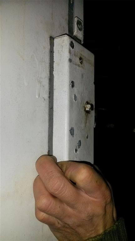

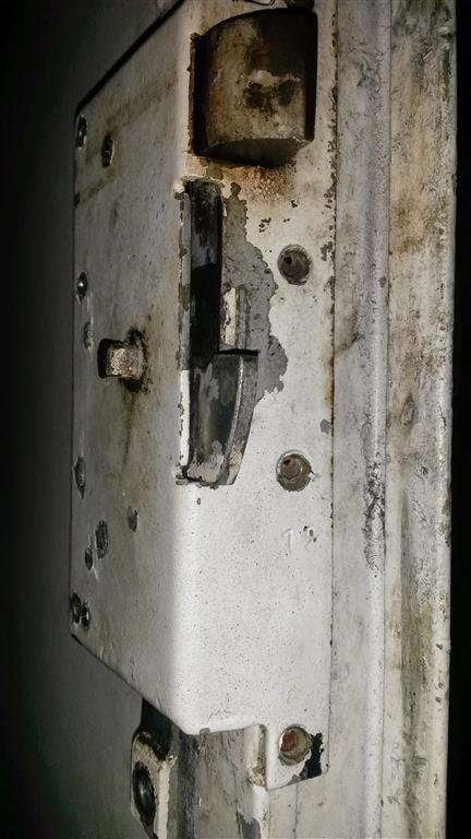

mein Hallenkollege verzweifelt derzeit an der Entfernung eines Kastenschlosses an seiner Ausbautüre.
Es ist ein Mercedes LKW, jedoch ist der Aufbau speziell (war mal ein Fernsehübertragungswagen).
Jedenfalls will das Ding nicht da weg. Hat jemand noch einen Tip parat?
Der Vierkant, der auf der Türaußenseite im Griff sitz ist auch bombenfest, lässt sich auch durch Klopfen nicht aus dem Schloß drücken. Ehrlich gesagt ist uns auch schleierhaft, wie der Türgriff eigentlich auf dem Vierkant befestigt ist.
Die in Frage kommenden Nieten haben wir schon ausgebohrt.
Vielleicht hat von Euch schonmal jemand ein ähnliches Schloß in der Mangel gehabt?
Danke für Eure Hilfe!
Moe
Hier noch Bilder vom Schloß:

Pelz ma hinten auf den Vierkant welche mitm Hammer drauf. Das Schloß hängt noch auf dem Vierkant. Den Vierkant aber nicht "vernieten" :joke:
Der Vierkant ist fest mit dem Aussengriff verbunden.

jawohl, der vierkant muss raus, schein festgegammelt zu sein.
Rostlöser / Wärme und einsaz eines Hammers.
Zur Not die Flex außen ansetzen Griff zerstören, oder schloss zerstören.

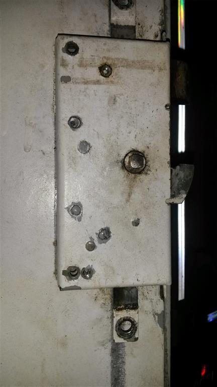

nach dem Bild sieht das eher breitgekloppt aus, damit man nicht draussen die Klinke abzieht?

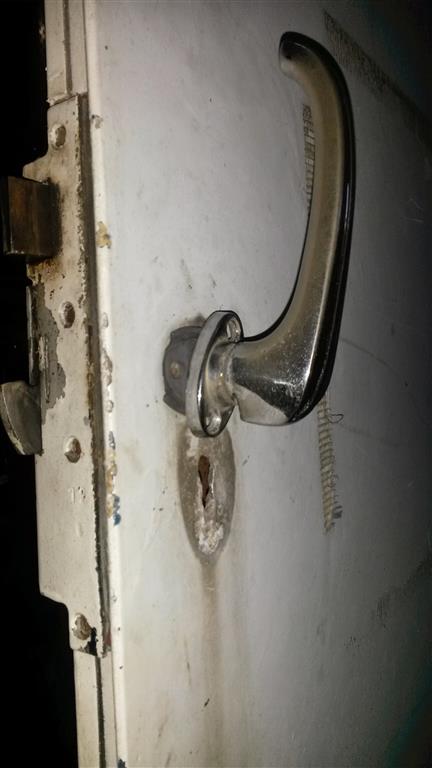

Ne, der Griff wird aussen durch zwei Schrauben mit der Blende gehalten.

jo - zwei Schrauben ab und die Klinke währe sonst schon mal weg ... :angel:

Mit dem Vierkant, der MUSS mit raus, ist fest am Aussengriff!

Wie schon geschrieben: der Vierkant sitzt fest am Griff und ist normalerweise nur von außen durchs Schloß gesteckt - in diesem Falle aber wohl schon breit geklopft.
Schlösser sind deutlich schwieriger als Griffe zu bekommen!!! :idee:
Wenn das Schloß erhalten bleiben soll den Stummel vom Vierkant vorsichtig bis ans Schloß abflexen und dann mit vorsichtiger Gewalt ;) durch das Schloß treiben, auf keinen Fall versuchen den verdickten Stummel da gewaltsam durchzuprügeln...

Thomas hat das Schloss, ich den Griff (gebraucht halt).
Bei bedarf, erst einmal den Schraubenabstand der Rosette messen und die Länge des Vierkant.
Bevor die Zerstörung beginnt.
