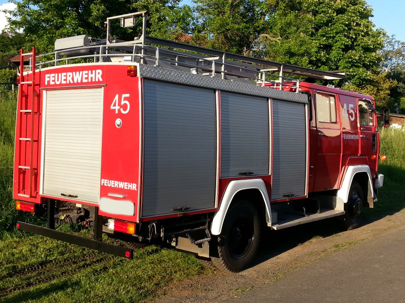

ich häng mich mal hier ran, da ich das selbe fahrzeug habe....
ich habe frischen tüv und ein oldie gutachten für das lf16 bekommen.
zugelassen ist er noch nicht. mal sehen was da für probleme kommen.
zurück zu thema. ich habe ja eine schlauchhaspel hinten dran, welche ich aber nicht immer mitführen will. kann ich dann einfach so fahren?
ich habe ja dann auch keinen unterfahrschutz. ?
eigentlich würde ich da ein vierkantrohr , rot-weis lackiert, in die haspelaufnahme machen, dass dann so aussieht wie ne stoßstange.
ich glaube sogar, das mal gesehen zu haben.
weis da jemand was dazu, ob das so funktioniert ?
grüße
axor
Seit 08/2013 Besitzer eines 170 D11 als LF 16 TS BJ 1981

Re: LF 16 TS KatSch. 170D11 Hinterer Unterfahrschutz? Zulass
#10 Beitrag von felix » 2013-10-20 18:36:34
Hallo Axor,
ich würde da nicht das Internet befegen, sondern den TÜV. Mach eine leserliche Skizze von dem wass und wie du es bauen willst. Gib Material und Abmessungen so konkret wie möglich an. Ruf beim TÜV an wann die Zeit haben und besprech das mit dem Prüfer. Dann wird alles gut.
So unkonkret wie du das beschreibst kann dir das niemand beantworten. Skizze und Auto müssen zumindest da sein um etwas sagen zu können.
