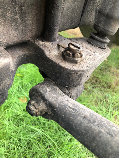

Liebe Gemeinschaft,
auf dem Kreuzzug wider den Rost, beschäftigt mich die nächste Frage:
Wenn ich mir die Konstruktion des Stabilisators an der Hinterachse unseres Magirus so ansehe, bin ich der Meinung, den unkompliziert abbauen zu können. Weiß es aber nicht genau. Spricht aus Eurer Sicht etwas dagegen?
Kennt Jemand stante pede das Anzugsdrehmoment der Kronenmuttern beim Magirus 130D9? Oder reicht es, sie festzuziehen, da sie ja versplintet werden?

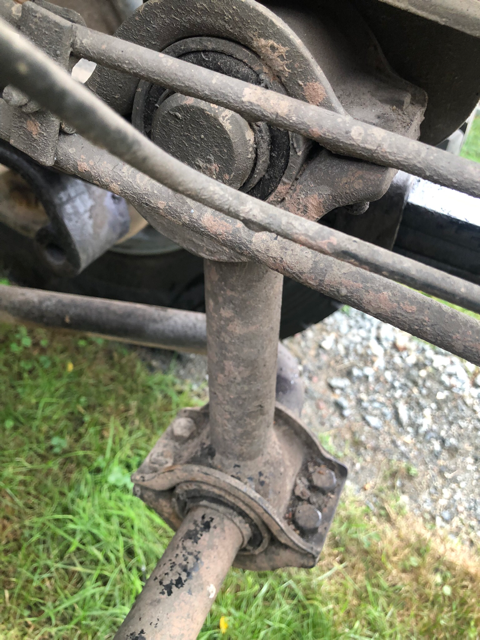

Darf ich die „Lagerschalen“ - mir fehlt der Fachbegriff - ebenfalls demontieren oder fällt da etwas auseinander, oder gibt es sonst etwas zu beachten?

Die spannende Frage ist ob unter der Kronenmutter eine Konusverbindung ist. Dann wird es schwer das zu lösen. Falls dort keine Konusverbindung ist spricht nichts gegen eine einfache Demontage. Das Anziehdrehmoment auch abhängig davon, was für eine Verbindung es ist. Ich kenne das Drehmoment nicht, es wird aber sehr hoch sein und du brauchst einen entsprechend großen Drehmomentschlüssel.

Gut. Dann bliebe zur Not immer noch das Losnehmen der Konsolen am Leiterrahmen und der Einzelteile bis runter zu dem Bauteil, welches mittels Kronenmuttern befestigt ist.
3/4-Zoll Drehmomentmonster besitze ich zwar, aber keine so kleinen Nüsse - auch nicht für den Drehmomentschlüssel :joke: - sorry Wilmaa, den konnte ich mir nicht verkneifen…
Könnten also eine Hürde werden, die Kronenmuttern.

Ja natürlich geht das mit einer normalen Nuss.
Wenn man keinen Anhaltspunkt hat, Messe ich in der Regel dass Gewinde inkl Steigung und schaue in den Tabellen nach.
Hier würde ich in der Tabelle für mindestens 10.9 schauen.

unter der Kronmutter Sitzt eine Konusverbindung. Die bekommst du eventuell kaputt, aber nicht los. Wer danach fragt, wie man eine Kronmutter dreht, ist noch nicht bei festgerosteten Konusverbindugen ankommen!
Selbst mit dem korrekten Abzieher beschädigst du dabei zumindest die Staubschutzmanschette. Oft ist es aber trotz Sonderwerkzeug erforderlich, den Konus derart zu erhitzen, dass das Gelenk danach auch Schrott ist. Wenn der unbedingt raus soll, dann schneid die Federbrieden mit der flex durch und montiert den Stabil hinterher mit neuen Brieden und Muttern, das ist noch anstrengend genug.
Der Stabi ist ein massiver Stab aus Federstahl, wann genau soll der durchrosten? In fünf Generationen, in zehn?

wenn das so ist, steht der Aufwand in keinem Verhältnis zum Ziel. Denkst Du, ich kann wenigstens die Konsolen vom Leiterrahmen lösen und die darunterliegenden „Hebel“? So kann ich zumindest den Rost hinter den Konsolen entfernen.
Ich würde dann die Kronenmuttern in Ruhe lassen.

Sofa74 hat geschrieben:
2022-09-09 21:08:00
felix hat geschrieben:
2022-09-09 20:55:25
Hallo Sven,
Selbst mit dem korrekten Abzieher beschädigst du dabei zumindest die Staubschutzmanschette. Oft ist es aber trotz Sonderwerkzeug erforderlich, den Konus derart zu erhitzen, dass das Gelenk danach auch Schrott ist. Wenn der unbedingt raus soll, dann schneid die Federbrieden mit der flex durch I’ve montiert den Stabil hinterher mit neuen Brieden und Muttern, das ist noch anstrengend genug.
Der Stabi ein massiver Stab aus Federstahl, wann genau soll der durchrosten? In fünf Generationen?
Lass den Blödsinn und mach etwas vernünftiges!
MlG
Moin Felix,
P.S.: der Stabi wird niemals durchrosten. Er soll nur n büschn besser aussehen.
Freundliche Grüße,
Sven
Moin Felix,
meine „Hebel“ sind wohl die Koppelstangen. Die können demontiert werden, ohne was kaputt zu machen, richtig?
Freundliche Grüße,
Sven

Re: Abbau Stabilisator Hinterachse?
#28 Beitrag von OliverM » 2022-09-09 21:46:36
2022-09-09 20:55:25
Hallo Sven,
Selten solch einen Unfug gelesen . .....
Mit dem richtigen Werkzeug lassen sich auch solche Verbindungen schadenfrei demontieren .
Ob das in diesem Fall allerdings Sinn macht möge Sven für sich selbst entscheiden . Ich würde es nur wegen der Optik nicht machen wollen, obwohl das passende Werkzeug dazu hier am Start wäre .
@Sven : Die 8 M10 Schrauben an den Koppelstangen abschrauben . Dann kannst du den Stabi auf dem Boden ablegen und lässt den Konus in Ruhe . Anschließend kannst du entscheiden ob du die Koppelstangenaufnahmen am Fahrzeugrahmen abschrauben (m.E.n. sind sie geschraubt und nicht genietet) möchtest oder nicht um dahinter mit Farbe rumzumachen.

Moin Oliver,
das klingt plausibel. So mach ich’s. :D
Herzliche Grüße,
Sven
