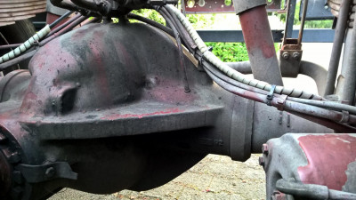

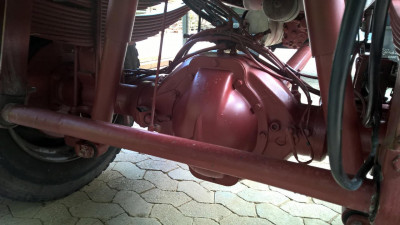

Re: Heisswasserhochdruckreiniger
Welche Temperaturen sind denn sinnvoll bei einer LKW Reinigung und ab wann sind Schäden zu erwarten?
Was willst denn damit sauber machen?
Den LKW von oben bis unten…
Fülle Dein Leben nicht mit Tagen, sondern die Tage mit Leben.
Lebe Dein Leben nicht nach dem Alter, sondern so wie Du Dich fühlst.
Nach meiner Erfahrung geht das mit einem alkalischen Industriereiniger, einem Pinsel und einem Gartenschlauch zum abspülen viel besser und viel gründlicher. Danach ist es sauber und fettfrei. Der Reiniger löst auch altes verharztes Abschmierfett auf. Moos und die dunklen Streifen von der Umweltverschmutzung sind auch sofort weg. Ich mache es nicht mehr anders, ganz ohne Hochdruckreiniger.
Ist es denn sinnvoll das Fahrzeug Öl und fettfrei zu bekommen????
Dicker Dreck sollte runter, aber Öle und Fette können in dünner Form doch drauf bleiben. Ist dann ein natürlicher Rost Schutz.
Hochdruckreiniger mit warmen Wasser zu betreiben ist nicht gut. Eigentlich geht es nur richtig bei den Geräten, die dafür gebaut sind. Da wird erst verdichtet und dann erhitzt. So hält die Pumpe auch eher.
Gruß Michael
Gruß Michael
Es ist schön das Fahrzeug sauber, öl- und fettfrei zu bekommen. Vielleicht ist es ja auch eine Vorbereitung zur Lackierung. Danach wieder etwas konservieren, z.B. mit Sprühöl, ist schon sinnvoll.
Ich trage den Reiniger halt lieber mit dem Pinsel auf weil er so versehentlich ergiebiger ist. Letztlich kommt es nur auf die Einwirkzeit an und das der Reiniger nicht eintrocknet. Dann lieber zwischendurch noch einmal kurz mit dem Pinsel drüber. Mit mechanischen Schrubben wird es auch nicht besser. Es darf nur nicht eintrocknen, dann bleiben weiße Schatten. Irgendwann (spätestens nach 2 Minuten) sieht man es dem Schaum an, das es jetzt gut ist. Ein abgewinkelter Flachpinsel hat sich bestens bewährt.
Bei den Reinigern gibt es keine großen Unterschiede. Alle haben einen pH-Wert zwischen 13 und 14. Der Car Star Universalreiniger war einfach der mit dem höchsten pH-Wert den ich gefunden hatte.
